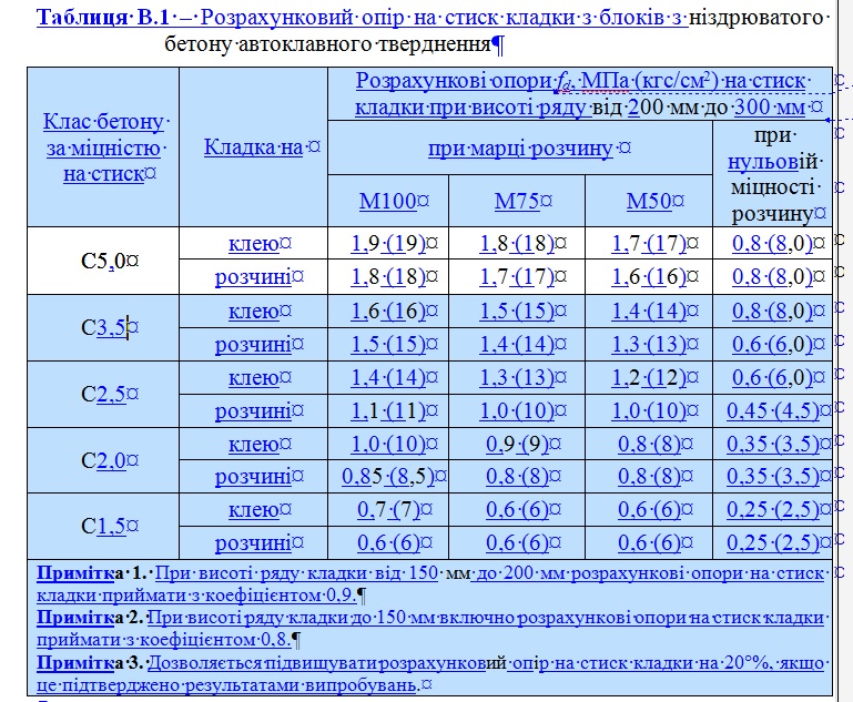

spodik Опубліковано: 23 вересня 2013 Поділитись Опубліковано: 23 вересня 2013 (змінено) Хочу построить мансардный дом (1+мансарда) с перекрытиями из пустотелых плит. Крыша многоскатная. Дом 10м на 10м, плиты 3,6м и 6,3 м, с несущей стеной посредине. Естественно будут 2 армопояса под газоблок (под перекрытия и крышу). Армопояса 20см высотой и 30 шириной. Наружные стены хочу сделать 300 плотностью и толщиной 375, а внутреннюю несущую 400-той, тоже 375 мм. В аэроке все говорят, что стройся, проблем нет, что газоблок Д300*375 обладает несущей способностью до 20 тонн на 1 погонный метр при прочности 2.0. Пиковые нагрузки в самых слабых местах получаются где то 5 тонн на метр при моей конструкции дома, кто то может посчитать ? Можно ли строиться ? Проект дома прилагаю :1-этаж.pdf2-этаж.pdfпанели-2-й_этаж.pdf Змінено 23 вересня 2013 користувачем spodik обновление Посилання на коментар Поділитися на інших сайтах More sharing options...
проФФесор Опубліковано: 24 вересня 2013 Поділитись Опубліковано: 24 вересня 2013 п.с. смотрите графу С2,0 - это то же самое, что В2,0 (С - новое обозначение класса прочности бетона). Посилання на коментар Поділитися на інших сайтах More sharing options...
spodik Опубліковано: 25 вересня 2013 Автор Поділитись Опубліковано: 25 вересня 2013 (змінено) ну и.... можно строить или нельзя ? Я не силен в этих табличках... Добавляю разрез :Разрез.pdf Змінено 25 вересня 2013 користувачем spodik Посилання на коментар Поділитися на інших сайтах More sharing options...
