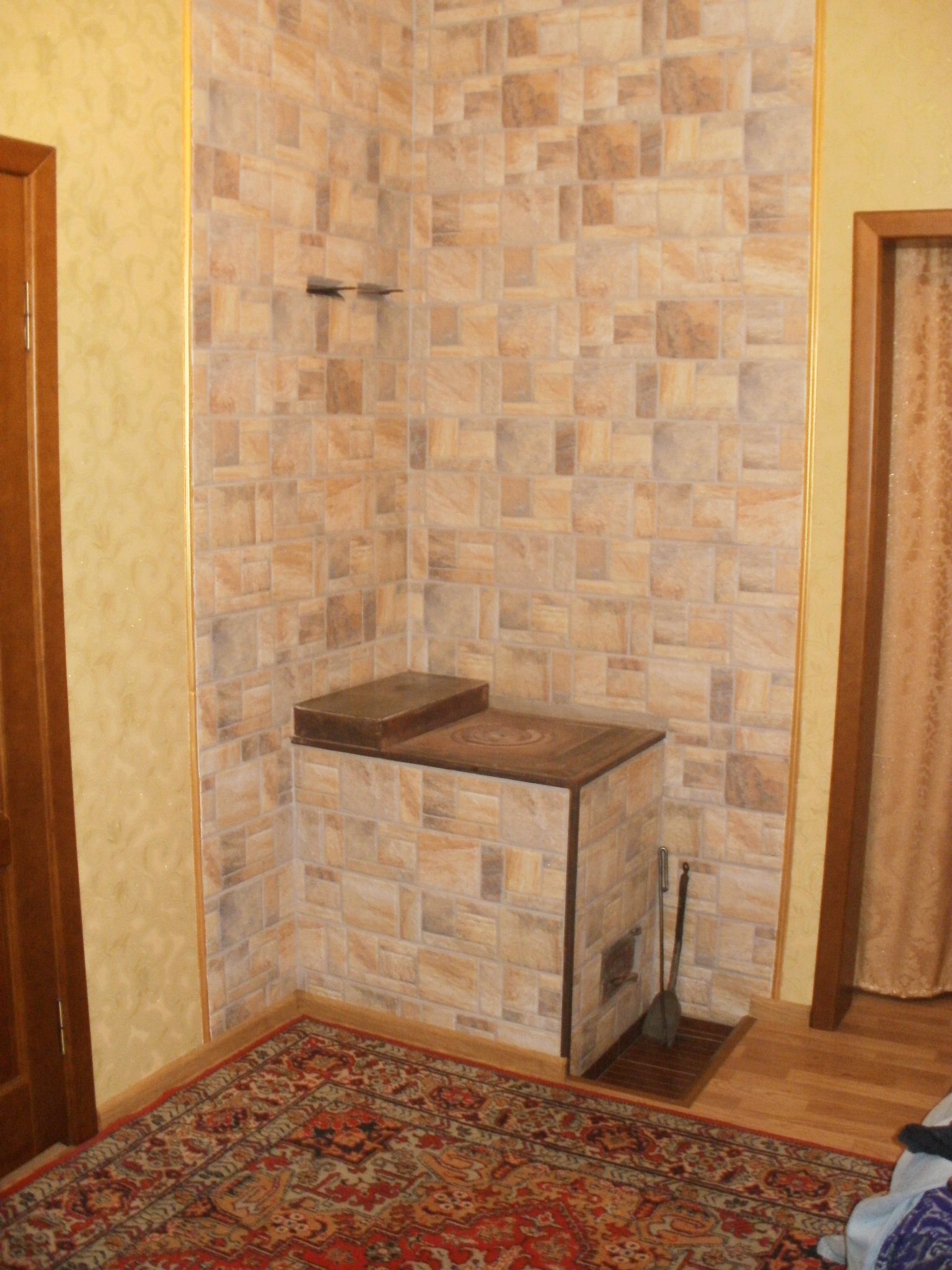

Julla Опубліковано: 10 січня 2014 Поділитись Опубліковано: 10 січня 2014 Спасибо, Владимир! В первый год при закрытой задвижке №5 печь работала нормально... Больше НИЧЕГО не переделывали Ещё было такое (не знаю, поможет ли?) Если смотреть с "лица" печи, то после первой зимы появились две ГОРИЗОНТАЛЬНЫЕ трещины по бокам от большой арки . Между кирпичами. С заходом в комнаты примерно на 15 см Я так понимаю, , что слегка просели нижние углы, которые выходят на фасад печи. Печник сказал расшить эти трещины и заделать мертелем. Что мы и сделали. . 1 Посилання на коментар Поділитися на інших сайтах More sharing options...

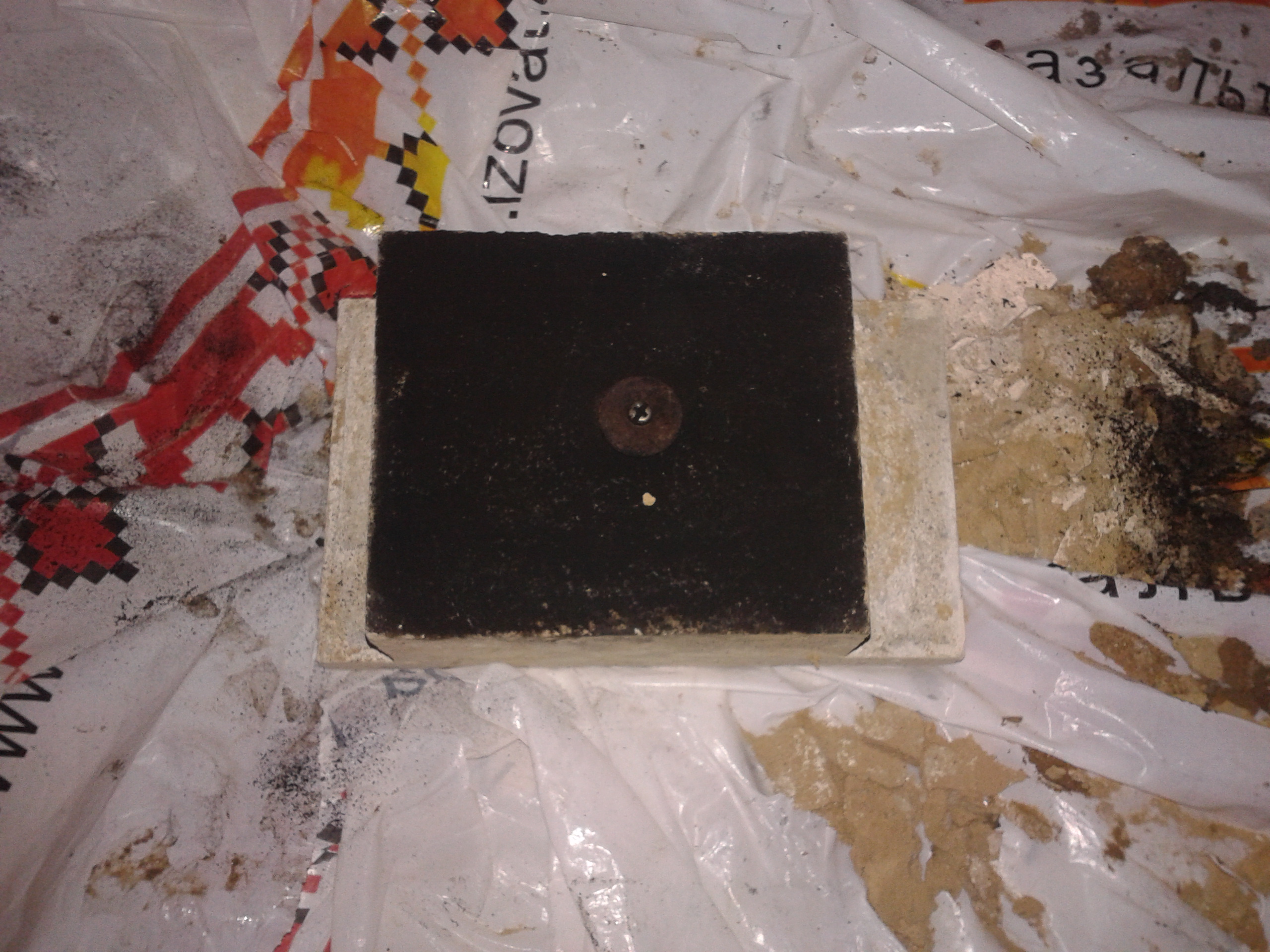

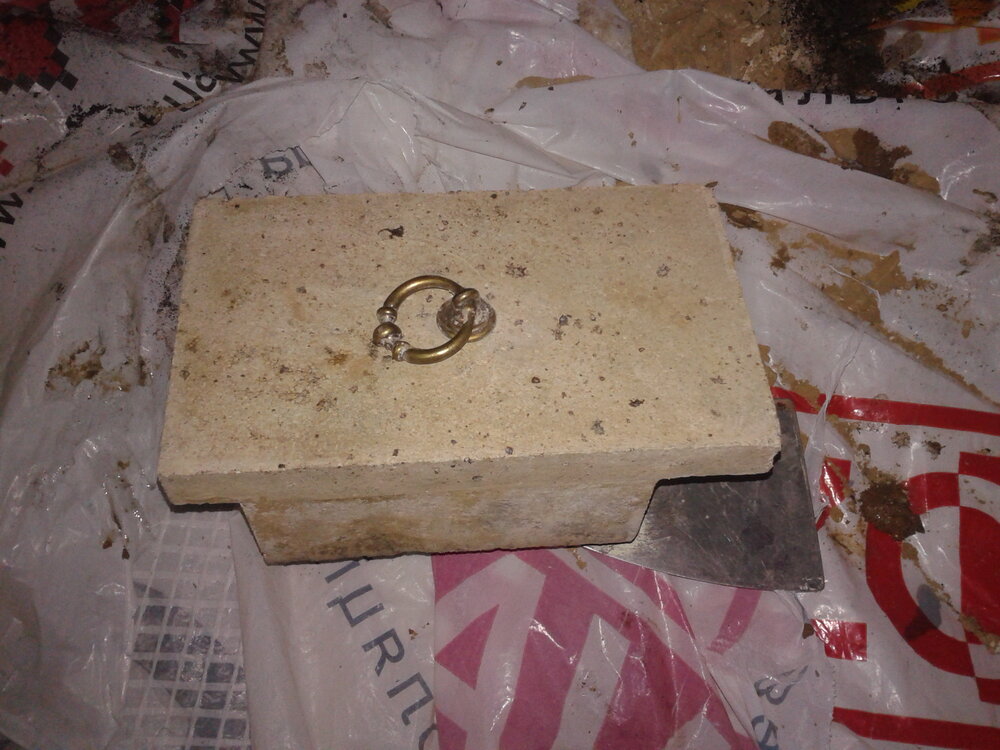

gazon Опубліковано: 11 січня 2014 Поділитись Опубліковано: 11 січня 2014 (змінено) Был на месте. Маленький отчет. Не устраивает хозяев: Печь неравномерно прогревается, при этом в районе 1 и 2 каналов явный перегрев. В ходе беседы пришел к выводу - печь вряд ли равномерно прогревалась и в начале, просто на тот момент топилась постоянно (проживали рабочие) и поверхность в районе 3,4,5 и 6 каналов была теплой за счет инерции. Результаты осмотра: В перемычках между 3 и 4, 5 и 6 каналами внизу отверстия, в кирпич и в пол кирпича соответственно. Подозреваю, что сделано это было после пробного запуска печи, поскольку запустить холодную и сырую печь, с полноценными семью вертикальными каналами и ЗХЛ над пятым, если не нереально, то уж точно тяжело. Есть ли продушины над 2,3 и 4,5 сказать, не вскрывая печь, невозможно. Печь уже облицована. Если после вмешательства низ по 3,4,5 будет плохо прогреваться - значит есть, а это, к сожалению, можно исправить только вскрыв верх печи. Что было сделано: Минимально возможное вмешательство = Отверстия под3,4 и 5,6 заложены. В 3,4 и 6 каналы просверлены/пропилены компенсационные отдушины ("сухие швы" по Кузнецову) для более равномерного распределения горячих газов и облегчения запуска холодной печи (на фото 1,2 и 3 соответственно). В идеале надо бы в 2,4 и 6, но к 2 не подобраться. В 4 отдушина побольше - для облегчения запуска через ЗХЛ. Отдушина в 6 сделана для страховки, если правая сторона будет прогреваться слишком быстро - заложится. При запуске печи (печь холодная) зажег газетный факел в вентканал над плитой и одновременно зажег в топке, после сгорания (секунд 5) факела закрыл задвижку вентканала - печь "завелась с пол оборота". После прогрева дымохода (10 мин) закрыл ЗХЛ - тяга отличная. При открытой топочной дверке хорошо просматривалось как отрабатывают отдушины. Поскольку протапливать печь времени небыло, о практических результатах узнаем на следующих выходных от Юлии. п.с. В целом печь симпатичная и сделана достаточно аккуратно. Оригинально сделаны прочистные, хотя, как по мне, каждый раз сажать на глину не практично. п.п.с. Спасибо Юлии и Дмитрию за гостеприимство! Приятно было пообщаться! Змінено 11 січня 2014 користувачем gazon 3 Посилання на коментар Поділитися на інших сайтах More sharing options...

gazon Опубліковано: 12 січня 2014 Поділитись Опубліковано: 12 січня 2014 У Кузнецова- сухой шов. А Вы зделали -Прогары. А если в топке с права в верху / в канал № 7/ зделать не большое отверстие - печь разжигаться будет очень хорошо- и называеться - СВИЩЬ халтурщика. Одно из самых распостраненых способов -что б печь не дымила при растопе. И все не как не пойму- где ЗЛХ. И напрасно заложили подвертки в низу Сухой шов: простое описание понятия - www.stroimdom.com.ua/forum/showpost.php?p=2031512&postcount=97 Прогар - осыпавшийся под воздействием температуры шов между каналами, спрямляющий путь газов. ЗХЛ над 5 каналом. Читайте внимательнее тему. Подвертки заложены для восстановления контура КАТ. Без этого 3 и 4 каналы образуют глухой колпак и не участвуют в активном процессе. Посилання на коментар Поділитися на інших сайтах More sharing options...
вогнистый владимир Опубліковано: 12 січня 2014 Поділитись Опубліковано: 12 січня 2014 gazon, -Я очень внимательно смотрел фотки. НЕТ З.Л.Х. Есть пять оборотов и задвижка. Если она -ЗЛХ. то почему не работает при закрытой задвижке №7.??? Печник -понял что напартачил и пытался зделать ЗЛХ. Чем и обьясняеться -поведение хозяйки. Фраза- про крестик на фото. Прочитал вашу ссылочку- про сухой шов. На одном из форумов-предлагают вообще на СУХО ложить- идеальная кладка-не тричит ,не лопаеться. У нас на Ребро все ложат - и стоит. Сухой шов- шов без раствора между кирпичами. Отверстия -это уже свищи. Давайте называть вещи своими именами. Посилання на коментар Поділитися на інших сайтах More sharing options...
Julla Опубліковано: 13 січня 2014 Поділитись Опубліковано: 13 січня 2014 Владислав! Спасибо большое, что откликнулись! Фото проделанной Вами работы. Надеюсь, что мытарства с моей любимицей закончатся и она заработает нормально. Учтём все Ваши рекомендации. Посилання на коментар Поділитися на інших сайтах More sharing options...

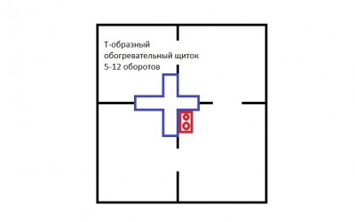

Julla Опубліковано: 13 січня 2014 Поділитись Опубліковано: 13 січня 2014 Прошу прощения! На первой фотографии неправильно показала схему пропиленных компенсаторных продушин. 2 Посилання на коментар Поділитися на інших сайтах More sharing options...

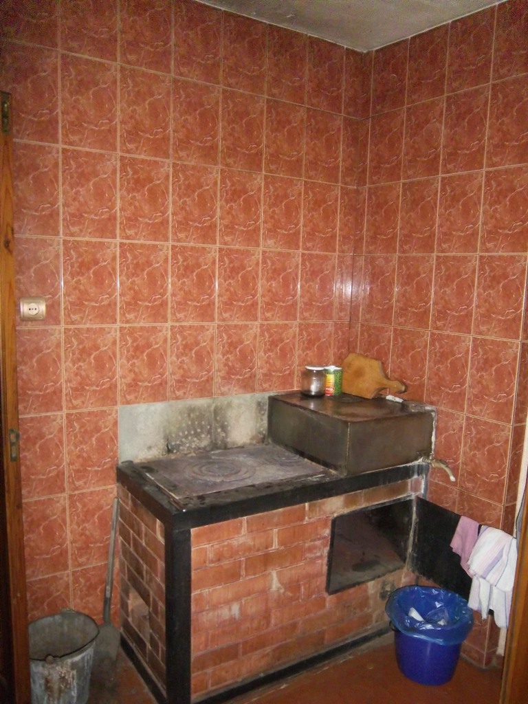

Julla Опубліковано: 14 січня 2014 Поділитись Опубліковано: 14 січня 2014 И плиту тоже? После плиты прогреть семь колодцев в полкирпича одной вязанкой ИМХО очень самоуверенно. А как печку топить вам мастер не рассказывал? Да! И плиту тоже! Дело в том, что старая печь (что была на этом месте) была тоже с "варочной поверхностью". Правда, сколько каналов в ней было, сказать не могу. Наверное, всё-таки меньше... Но они были завалены. . Рассказывал! Я так и топила: При открытых задвижках 5 и 7 - начало растопки. После устойчивой тяги задвижку 5 закрывала. (минут через 5-10) Ещё через какое-то время (может 30-40 мин) прикрывала задвижку 7 Топила. С дверцей поддувала рекомендовал наблюдать - если очень сильная тяга и быстро сгорают дрова - прикрывать. . Посилання на коментар Поділитися на інших сайтах More sharing options...
