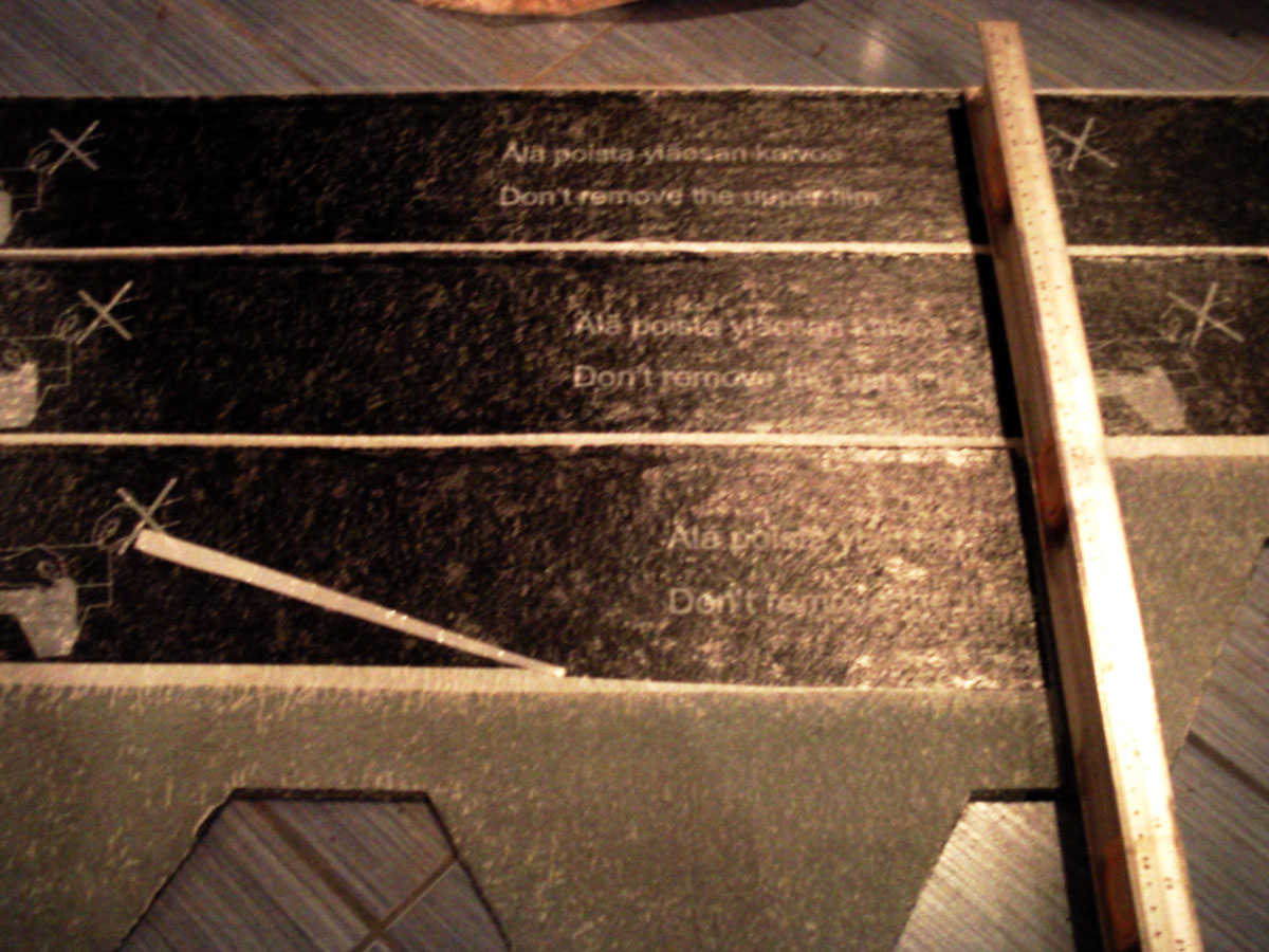

Игореха Опубліковано: 25 вересня 2013 Поділитись Опубліковано: 25 вересня 2013 Образец говорите? НЕе поленился, сходил в гараж и распечатал упаковку с гонтами. Это фото больше предназначалось для Киевдаха, но наверное и вам будет полезно. Вот конкретный пример. Вид на битумку снизу, со стороны подкладки/основания. Как можно видеть, при правильном монтаже и не снятой пленке (которую не положено снимать), черепица не контактирует с основой битумным слоем вообще. Т.е. абсолютно. Посилання на коментар Поділитися на інших сайтах More sharing options...

РусланР Опубліковано: 29 вересня 2013 Поділитись Опубліковано: 29 вересня 2013 Образец говорите? НЕе поленился, сходил в гараж и распечатал упаковку с гонтами. Это фото больше предназначалось для Киевдаха, но наверное и вам будет полезно. Вот конкретный пример. Вид на битумку снизу, со стороны подкладки/основания. Как можно видеть, при правильном монтаже и не снятой пленке (которую не положено снимать), черепица не контактирует с основой битумным слоем вообще. Т.е. абсолютно. если я правильно понял, ТС интересует , как правильно уложить материал без сплошного клеевого слоя Суперглас 3-Таб, а Вы описуете укладку Керабита? Посилання на коментар Поділитися на інших сайтах More sharing options...
Игореха Опубліковано: 29 вересня 2013 Поділитись Опубліковано: 29 вересня 2013 если я правильно понял, ТС интересует , как правильно уложить материал без сплошного клеевого слоя Суперглас 3-Таб, а Вы описуете укладку Керабита? ТС интересует, что будет, если отодрать при монтаже защитную пленку, которую "не рекомендовано" удалять. Такая же пленка есть и на Керабите, только на той половине гонта, которая контактирует с основанием. ПС Речь шла про ИКО вроде, но не конкретно про Тритаб. ППС Посмотрел еще раз стартовое сообщение... То-ли не заметил сразу, но скорее всего было добавлено позже. Ибо про ИКО я очень отлично помню, а про Тритаб впервые прочитал. Но что это меняет? Посилання на коментар Поділитися на інших сайтах More sharing options...
Gothia Опубліковано: 29 вересня 2013 Поділитись Опубліковано: 29 вересня 2013 Но что это меняет? то что у тритаба совсем не такая плёночка и не совсем как у вашей битумки но вы слышать не хотели... Добавлено через 6 минут IKO Superglass-3 Tab всё четко и понятно по крайней мере тем кто в руках держал разные виды битумок к стати, в уже достаточно далёком 2005 году я впервые столкнулся с аналогичной моделью но другого производителя и сам был обескуражен: слышал звон про "снять защитную плёнку". а на пачке и гонтах написано то самоен "ду нат ремув" изрядно я тогда про****ся с этими, зараза, плёнками. они тоненькие, рвались и трудно очень отдирались потом уже понял что зря хорошо что то была всего лишь беседка Посилання на коментар Поділитися на інших сайтах More sharing options...
Игореха Опубліковано: 29 вересня 2013 Поділитись Опубліковано: 29 вересня 2013 то что у тритаба совсем не такая плёночка и не совсем как у вашей битумки но вы слышать не хотели... Если бы вы хоть что-то объясняли, то могли бы писать подобное. Но вы как великий специалист, до сих пор отвечаете на мой вопрос про воду. :D Может вы еще раз сдеаете попытку и расскажете чем отличаются эти пленочки? Или снова надуете щеки и скажете - приезжай, покажу? Посилання на коментар Поділитися на інших сайтах More sharing options...
Gothia Опубліковано: 29 вересня 2013 Поділитись Опубліковано: 29 вересня 2013 Если бы вы хоть что-то объясняли, то могли бы писать подобное. Игорь, ну там плёнки расположены в абсолютно разных местах, на разных сторонах гонта, и имеют разное назначение. вроде бы отвечал Посилання на коментар Поділитися на інших сайтах More sharing options...
Игореха Опубліковано: 29 вересня 2013 Поділитись Опубліковано: 29 вересня 2013 вроде бы отвечал Алаверды. На Керабите пленки тоже расположены в разных местах. Достойный ответ Посилання на коментар Поділитися на інших сайтах More sharing options...
D_Stark Опубліковано: 30 вересня 2013 Поділитись Опубліковано: 30 вересня 2013 Не, ну, наша страна реально непобедима. Любые действия согласно инструкций – плевок в душу отечественного профессионала. Причем в любой области. С тех пор, как читать стало не модно, производители начали делать видео инструкции. Но их смотреть тоже ниже нашего достоинства. А между тем, у того же IKO в видео инструкции показан монтаж именно модели Superglass, который интересовал автора темы. Инструкцию можно посмотреть на сайте официального импортера здесь: www.metrotile.com.ua/montaj/iko-video-instrykciya-po-montagy Обратите внимание в ролике на 2мин. 57сек. Там показана эта узкая полоска пленки, которая предотвращает склеивание гонтов в пачке, т.к. совпадает с клеевым пунктиром на нижележащем в упаковке гонте. Она вообще ни на что не влияет, кроме предотвращения этого склеивания упакованного материала! Что вы обсуждаете? О каких 2/5 части гонта тут говорилось? Ответ автору темы: 1)Ее не нужно удалять 2)Ничем плохим, кроме ненужной потери времени. А если вы кровельщикам платите почасово, то и денег. Пленку нужно удалять у IKO только в моделях самоклеющейся черепицы с клеевого слоя. Это: Armourshied, Stormshield, Bibershield, Diamantshield и Skyline. С остальных моделей, не являющихся самоклеящимися, ничего удалять не нужно,т.к. бессмыслено и ни на что не влияет. 3 Посилання на коментар Поділитися на інших сайтах More sharing options...
