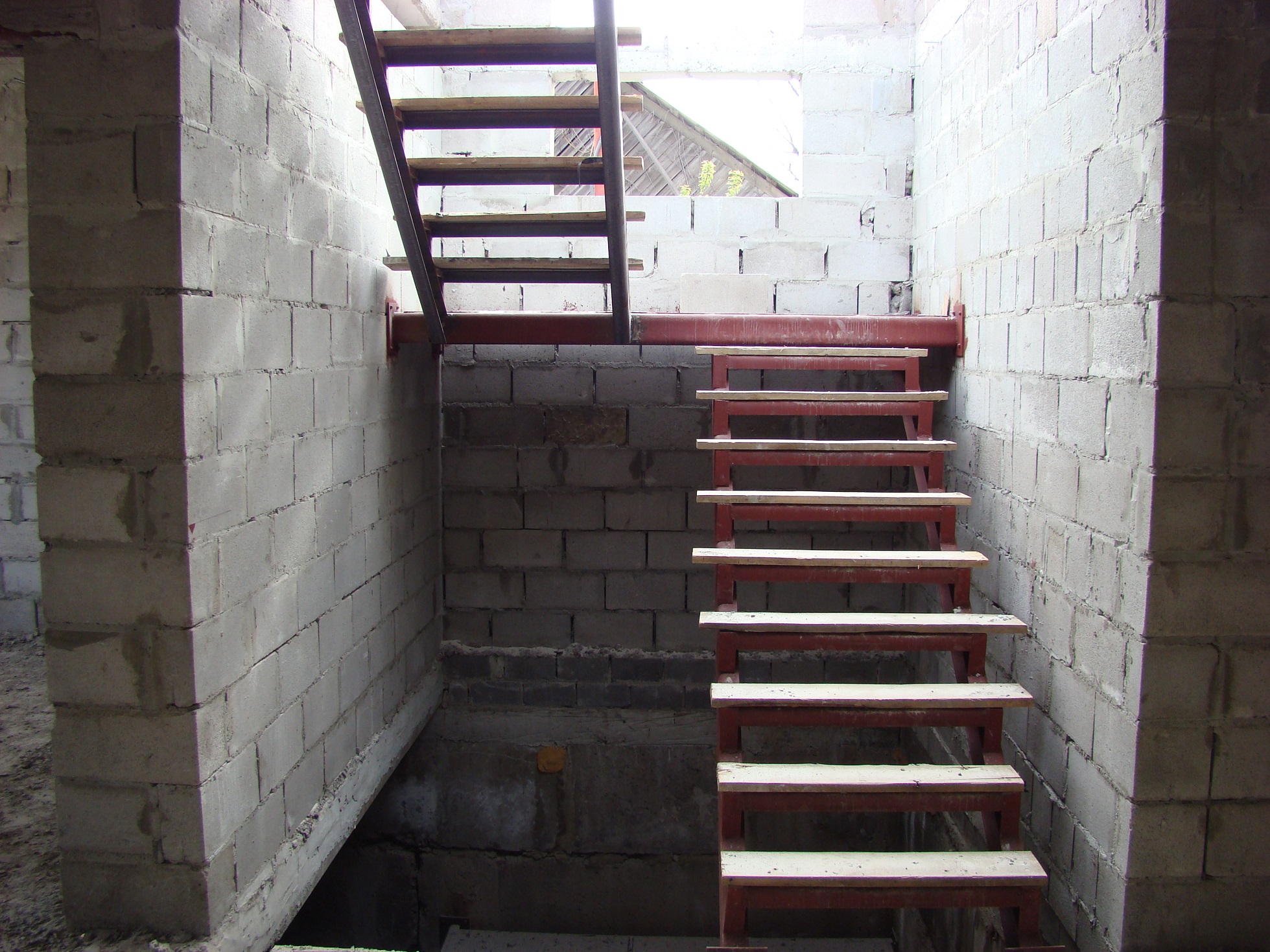

Высотник Опубліковано: 21 вересня 2013 Поділитись Опубліковано: 21 вересня 2013 ...В таких стенах немного хреново устанавливать окна, шлак как правило обсыпается и проблема с крепежом. Вешание шкафчиков/полочек на стену - тож своя технология. А Вы уверены, что у Вас дом из шлакоблока??? У меня лестничные марши с переходными площадками закреплены на анкерах в шлакоблочных стенах, а Вы говорите окна, шкафчики... Посилання на коментар Поділитися на інших сайтах More sharing options...

Высотник Опубліковано: 21 вересня 2013 Поділитись Опубліковано: 21 вересня 2013 Дык, так я ж пока с головой еще дружу. :D Шлакоблоки практически всегда были местного изготовления, и скока туда кто сыпал цемента и как это все перемешивалось/вибрировалось одному богу известно. У себя ежли сверлю дырку (без удара) на 8, то реально туда становится 12, а то и 14 дюбель. Обычно в дырку перед установкой дюбеля закачиваю гипс или алебастр, по-другому не выходит. Да-а-а... Себе брали шлакоблок с завода, который работает ещё с советских времён, так они даже в сезон, когда стройматериалы идут на расхват, не отпускали продукцию которая не выстоялась 28 дней, просил/уговаривал, а они ни в какую... Качество материала отличное, правда геометрия немного страдает, но штукатурка всё расставит на свои места. Посилання на коментар Поділитися на інших сайтах More sharing options...

Высотник Опубліковано: 21 вересня 2013 Поділитись Опубліковано: 21 вересня 2013 Левая стенка - это перегородочный блок, чтобы его повредить нужно сильно постараться, держит приличную нагрузку, в доме все перестенки только из него. Посилання на коментар Поділитися на інших сайтах More sharing options...
