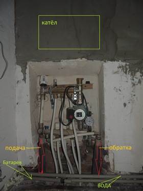

Подключить котёл, правильно
Viktor_a
Суть в том, что этот коллектор тёплого пола питался от котла с другой части дома. Сейчас установится новый котёл, а как правильно запитать его....
На схеме (сорри за такую безобразную схему), сама гребёнка с насосом ( в котле тоже насос), с лево отходит трубы на батарею, с право хол/гор вода, ну и там где подача и обратка тоже батареи
ПС: установкой буду заниматься не я, но хотелось бы знать как лучше
Ну подключите мне его))) кто-нибудь.....
Мда я много видел шедевров но это конечно .....
А теперь по сути как я понял вода с котла идет на батареи и теплый пол и в случае запроса на ГВС греет бак. А по схеме так...
Я показал принципиально, так что с вашими трубами разбирайтесь по месту!
Cхема.pdf
Проще эту сборку добить ломом, чтоб не мучалась. Она не заработает.
Та не...), она работает и не без вашего участия, просто настало время переделать немного или не немного:(
