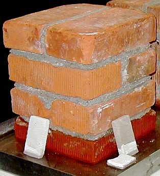

SON Опубліковано: 19 вересня 2013 Поділитись Опубліковано: 19 вересня 2013 Возможно бетон при дожде и снеге воду набирает, потом кирпичу отдает. Вам уже сказали, я чуток добавлю. Бетон конечно имеет определенное водопоглощение, (посмотрите внимательней на бетонные опоры ВЛ :D ) но не настолько, чтоб передавать эту воду кирпичу. По кирпичной кладке капиллярный подсос возможен только в нижнем ряду, т.е. далее первого растворного шва вода подняться не может. У Вас банальное замокание стены снаружи. На фото кирпичный столбик стоящий в поддоне с водой больше 3 суток. 1 Посилання на коментар Поділитися на інших сайтах More sharing options...

Raha Опубліковано: 19 вересня 2013 Поділитись Опубліковано: 19 вересня 2013 По кирпичной кладке капиллярный подсос возможен только в нижнем ряду, т.е. далее первого растворного шва вода подняться не может. Интересно будет узнать откуда вы это взяли. Мне не однократно встречалась информация, что по кирпичной стене влага может подниматься на несколько метров. Посилання на коментар Поділитися на інших сайтах More sharing options...

Romb Опубліковано: 20 вересня 2013 Поділитись Опубліковано: 20 вересня 2013 Интересно будет узнать откуда вы это взяли. Мне не однократно встречалась информация, что по кирпичной стене влага может подниматься на несколько метров. Наверное сможет при определенных условиях. Но гидроизоляция прокладывается только от грунта. И как подвид гидроизоляции в стандартных проектных решениях это 20-30 мм шов на нижнем ряде кирпича. Посилання на коментар Поділитися на інших сайтах More sharing options...

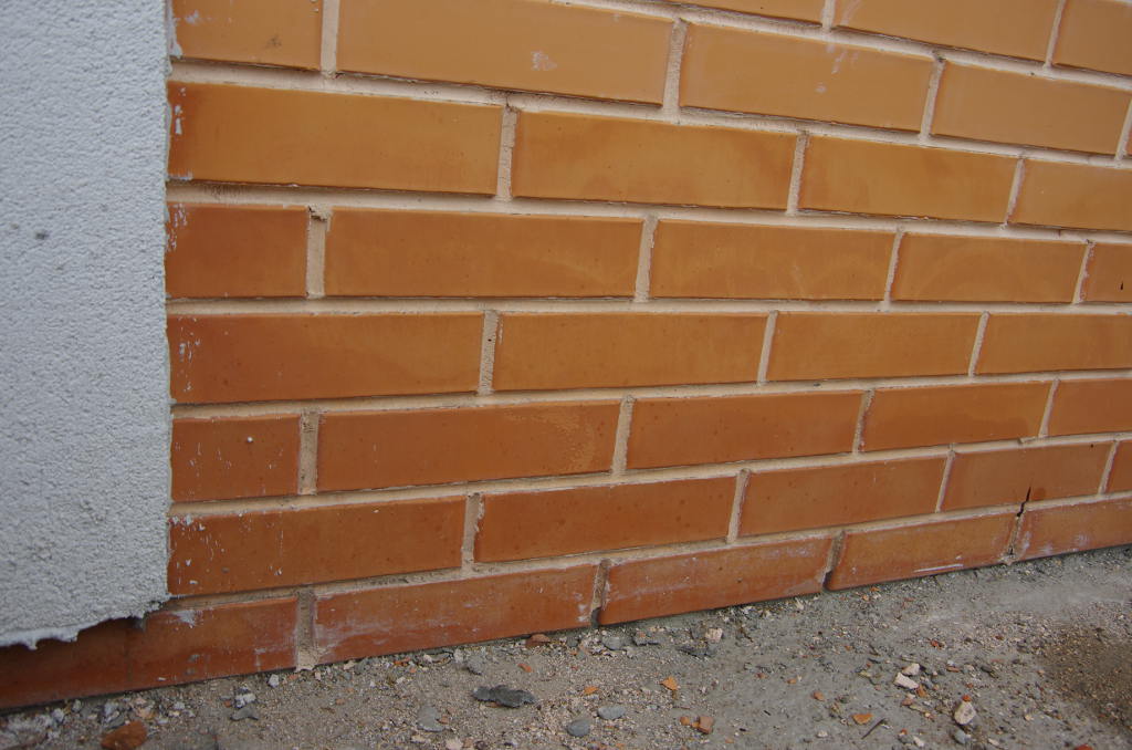

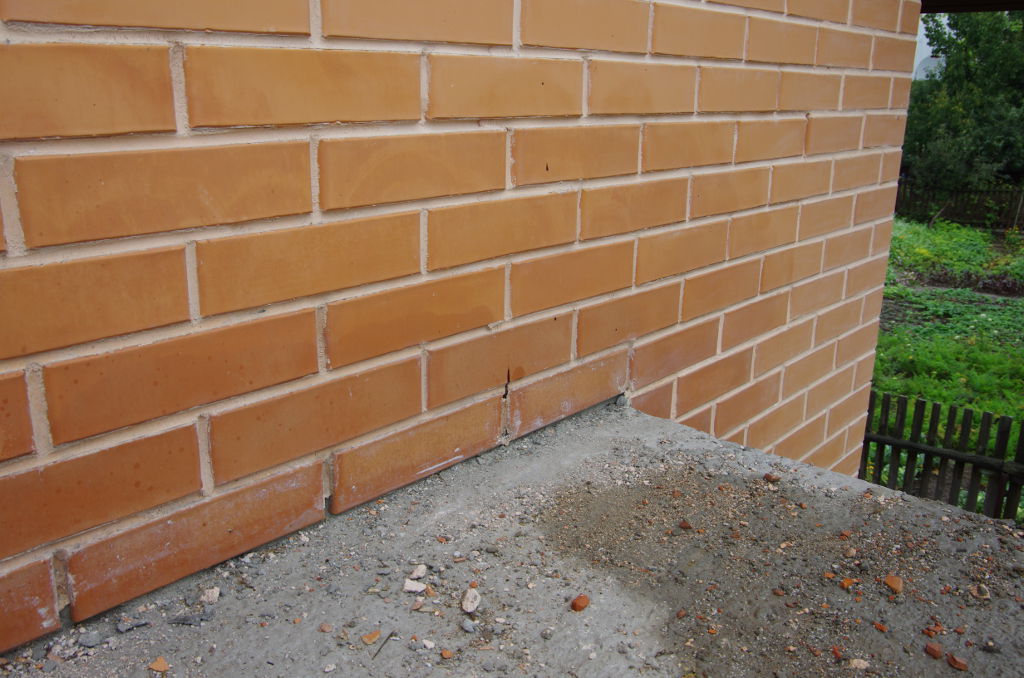

Hordi Опубліковано: 20 вересня 2013 Автор Поділитись Опубліковано: 20 вересня 2013 Сделал фотки. За лето кирпич подсох, поэтому не особо видно, по оттенку рядов 6 получается выше и сбоку плиты. Весной было очень хорошо видно эти пятна. Посилання на коментар Поділитися на інших сайтах More sharing options...
Propeller Опубліковано: 20 вересня 2013 Поділитись Опубліковано: 20 вересня 2013 Сделал фотки. За лето кирпич подсох, поэтому не особо видно, по оттенку рядов 6 получается выше и сбоку плиты. Весной было очень хорошо видно эти пятна. Вам нужно просто сделать гидроизоляцию плоскости балкона. Она делается с заходом на стену, где-то около 10 см. Горизонтальную изоляцию под стены второго этажа не делают. Там нет опасности постоянного капиллярного подсоса (из грунта) 1 Посилання на коментар Поділитися на інших сайтах More sharing options...
