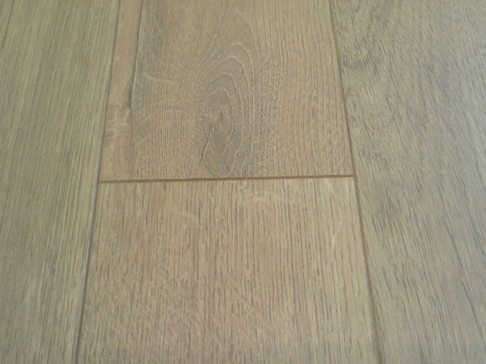

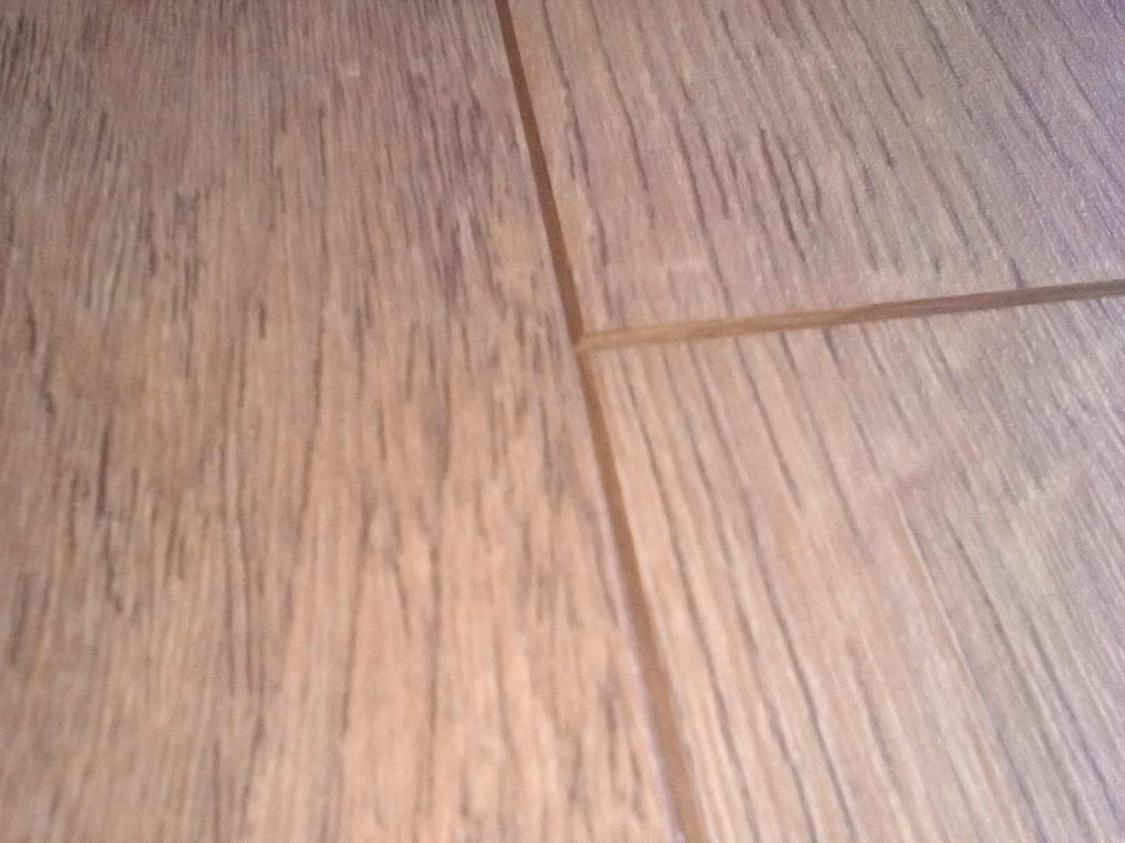

yriy1 Опубліковано: 3 березня 2018 Поділитись Опубліковано: 3 березня 2018 Вот мои фото фасок, планшет 2мп Небыло уборки дней 5, самый младший на голове ходит, где грязь За одно проверил водафон улим (работает) [IMG]https://www.stroimdom.com.ua/forum/attachment.php?[/img] 1 Посилання на коментар Поділитися на інших сайтах More sharing options...
