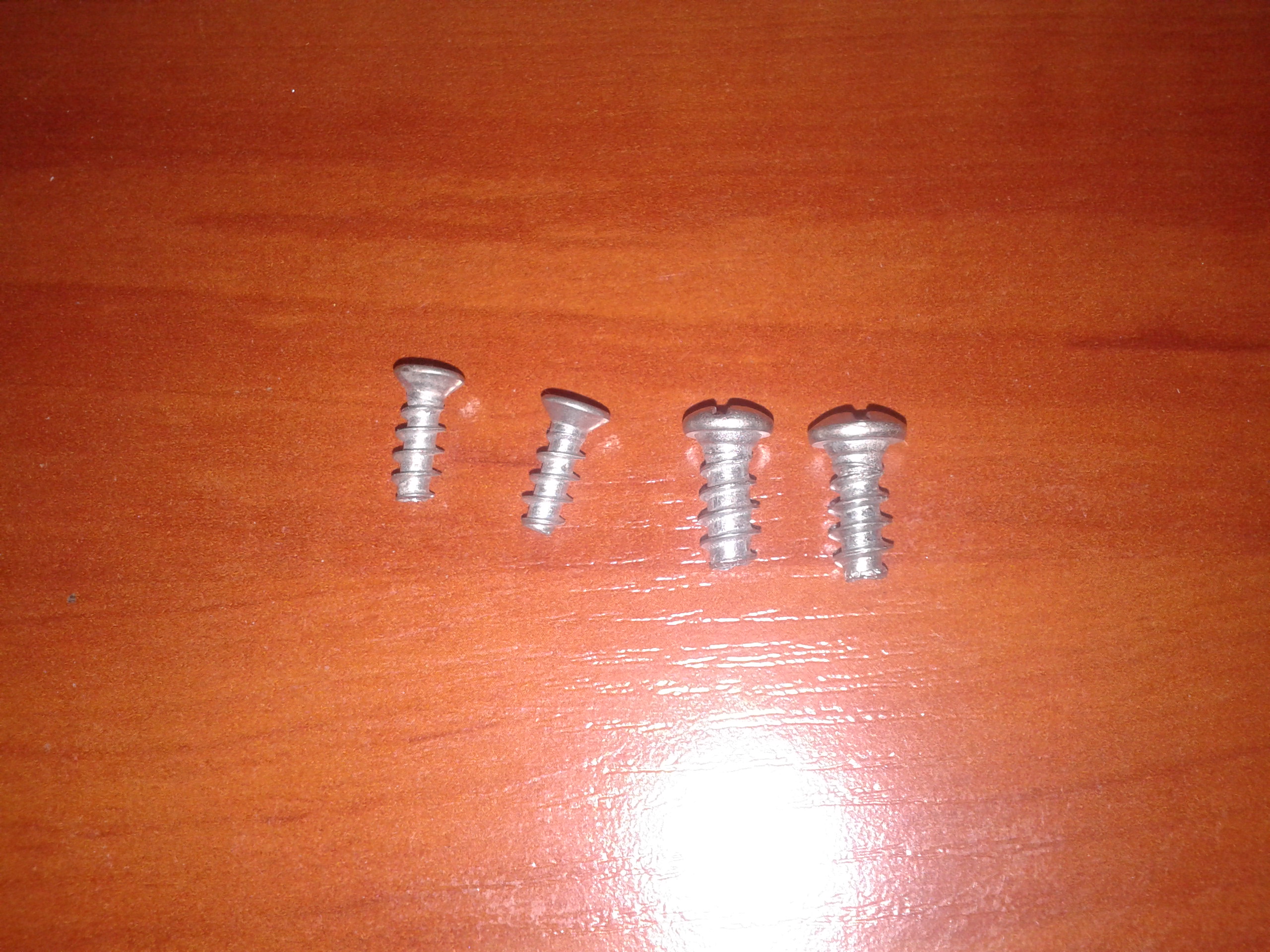

sergij68 Опубліковано: 22 грудня 2017 Поділитись Опубліковано: 22 грудня 2017 На практике закрутить надёжно саморезы в те же места (разболтанные/расширенные) довольно непросто... не так сложно : 1. использовать вот такие (шурупы ?) , предварительно рассверлив отверствия чуть сложнее: 2 . рассвердлить до диаметра деревянного шканта , вклеить , обрезать лишнее, а потом вкрутить шуруп ( в предварительно засверленное отверствие ) 3 Посилання на коментар Поділитися на інших сайтах More sharing options...
semengv Опубліковано: 22 грудня 2017 Поділитись Опубліковано: 22 грудня 2017 На практике закрутить надёжно саморезы в те же места (разболтанные/расширенные) довольно непросто... Думаю, что мебельные щиты в этом плане понадёжнее будут. На самом деле все еще проще. Я когда к сестре приезжаю - куча дел сразу и петли в том числе. У нее 3 мальчишек, уже не малые, но все равно - сразу ремонт мебели и розеток. Петли в Дсп - в отверстие вставляю кусочек спички или лучше зубочистки, предварительно макнув в столярный или в ПВА клей. Так несколько кусочков, после подсыхания ставлю все на место. Держит хорошо. На остальное - чуть позже. Только с работы. 4 Посилання на коментар Поділитися на інших сайтах More sharing options...

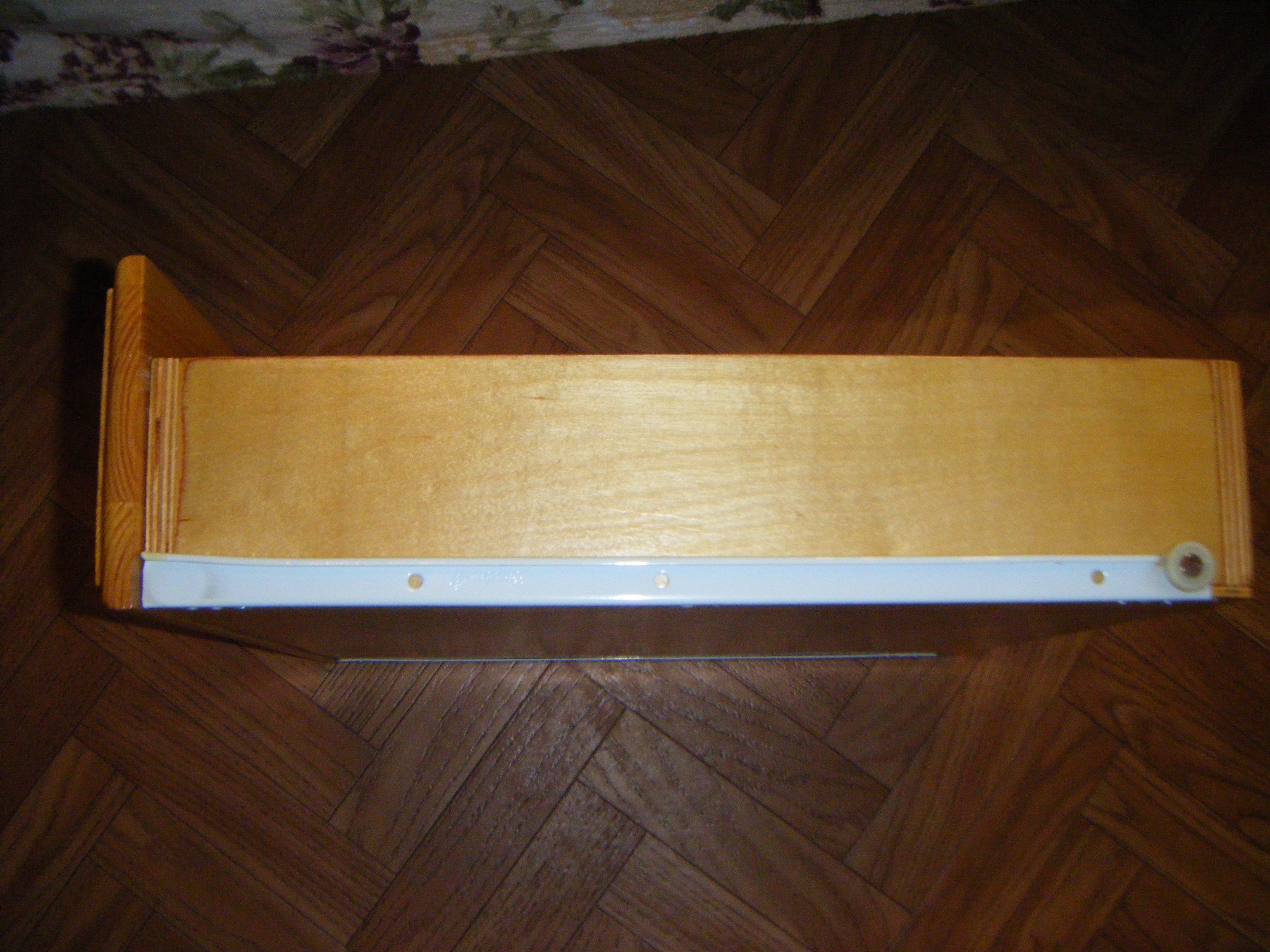

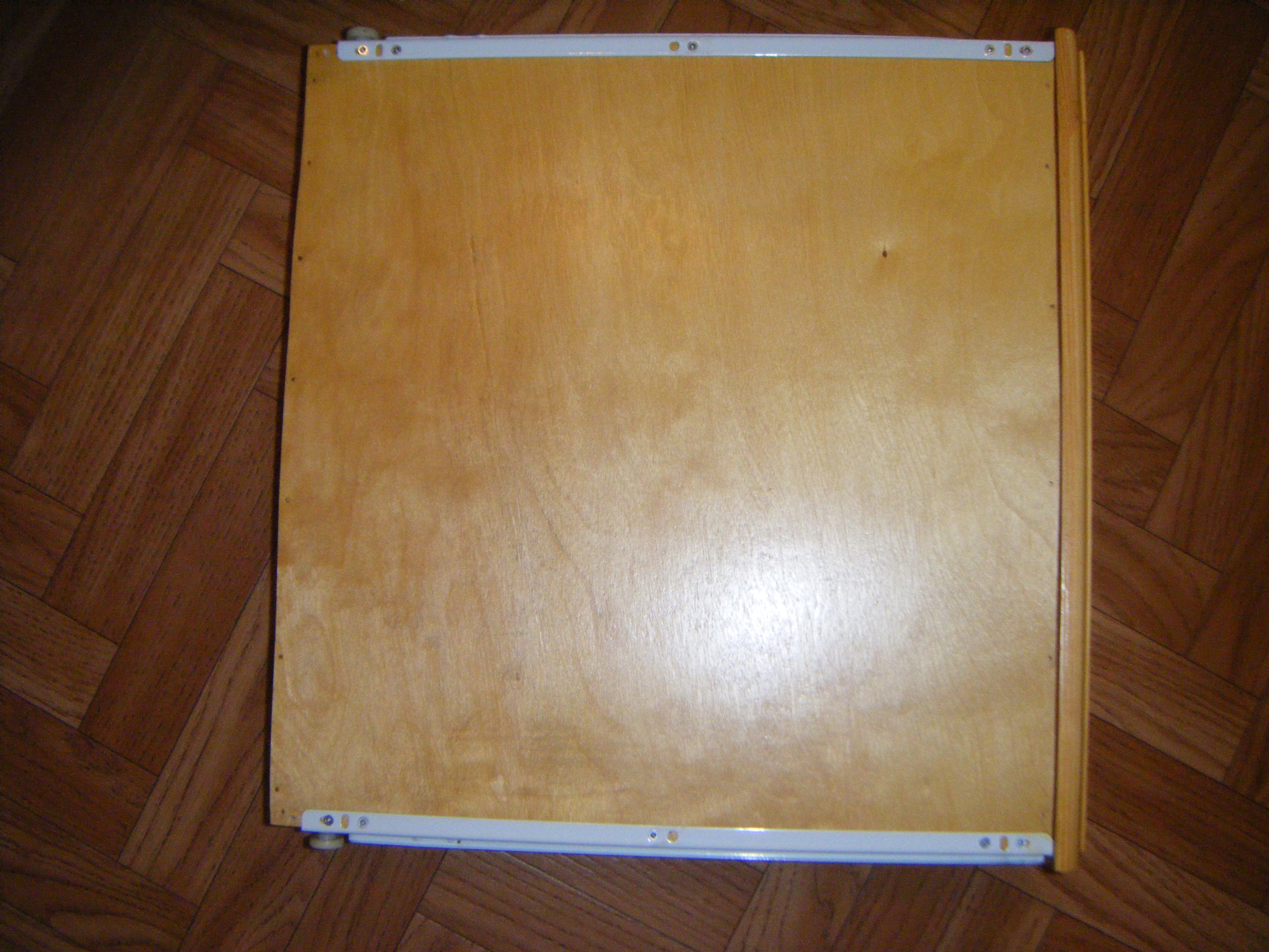

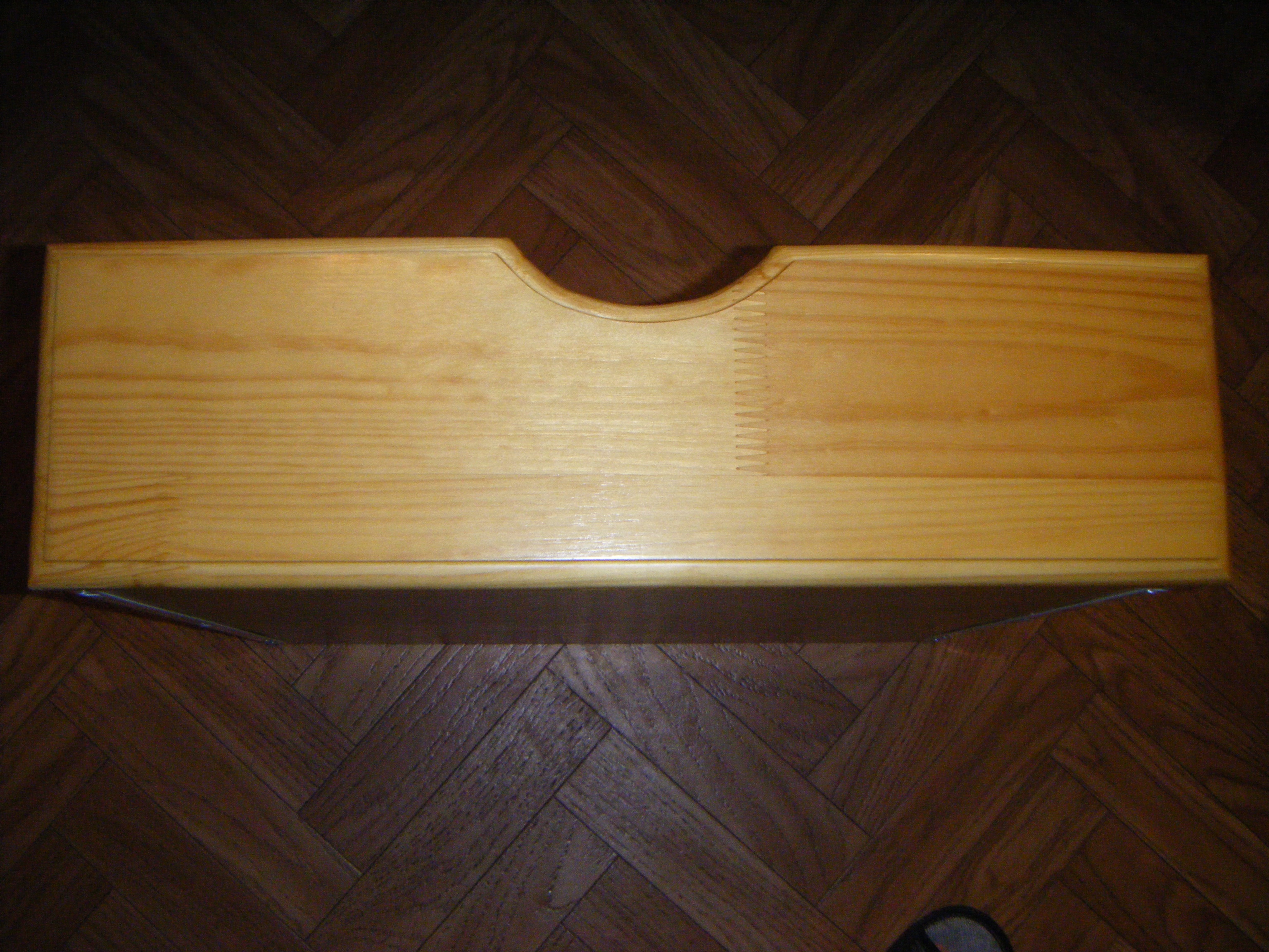

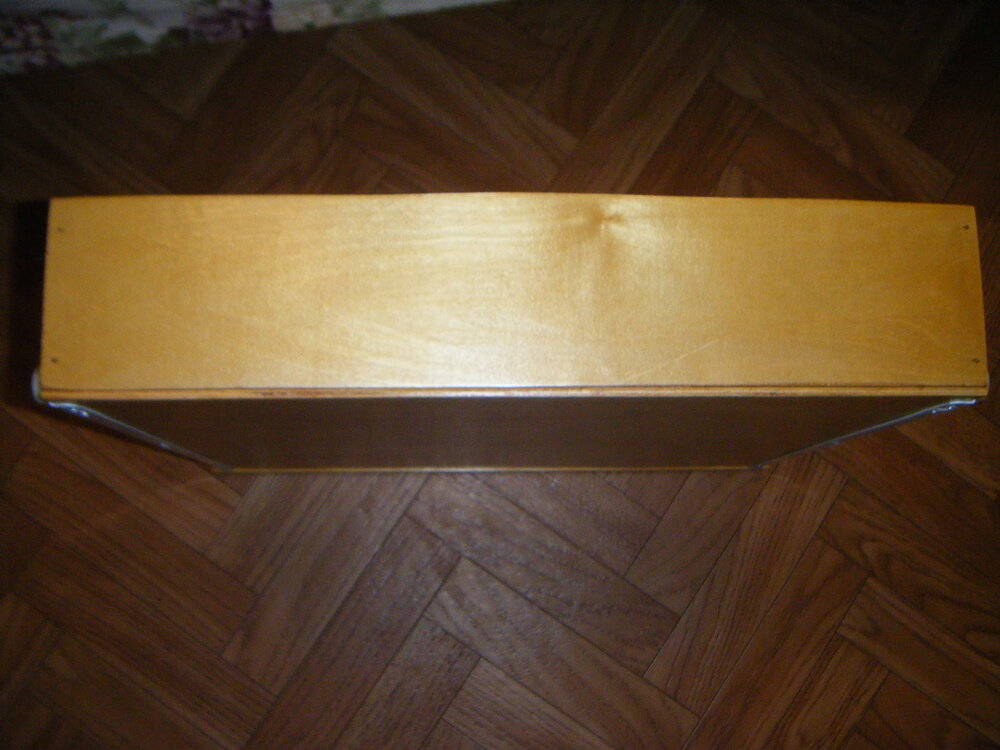

semengv Опубліковано: 23 грудня 2017 Поділитись Опубліковано: 23 грудня 2017 Ящик со всех сторон. Фурнитура самая простая. Вполне устраивает. Ни разу не ломалась. 5 Посилання на коментар Поділитися на інших сайтах More sharing options...
sov1178 Опубліковано: 23 грудня 2017 Поділитись Опубліковано: 23 грудня 2017 Я тоже сомневалась, но петли стоят самые простые - на фото видно. Все открывается нормально, не мешает. У простых может не хватить регулировки - тут как повезет. У меня у родителей был такой шкаф и туда поставили обычные петли - регулировка на пределе, и лично мне это не нравится. Скорее всего возможность установки дверки в нужное положение будет зависеть от особенностей примененной фурнитуры. Я бы себе для такого шкафа взял полунакладные, ну разве что если обычные накладные были бы в наличии - тогда попробовал бы их. 3 Посилання на коментар Поділитися на інших сайтах More sharing options...
