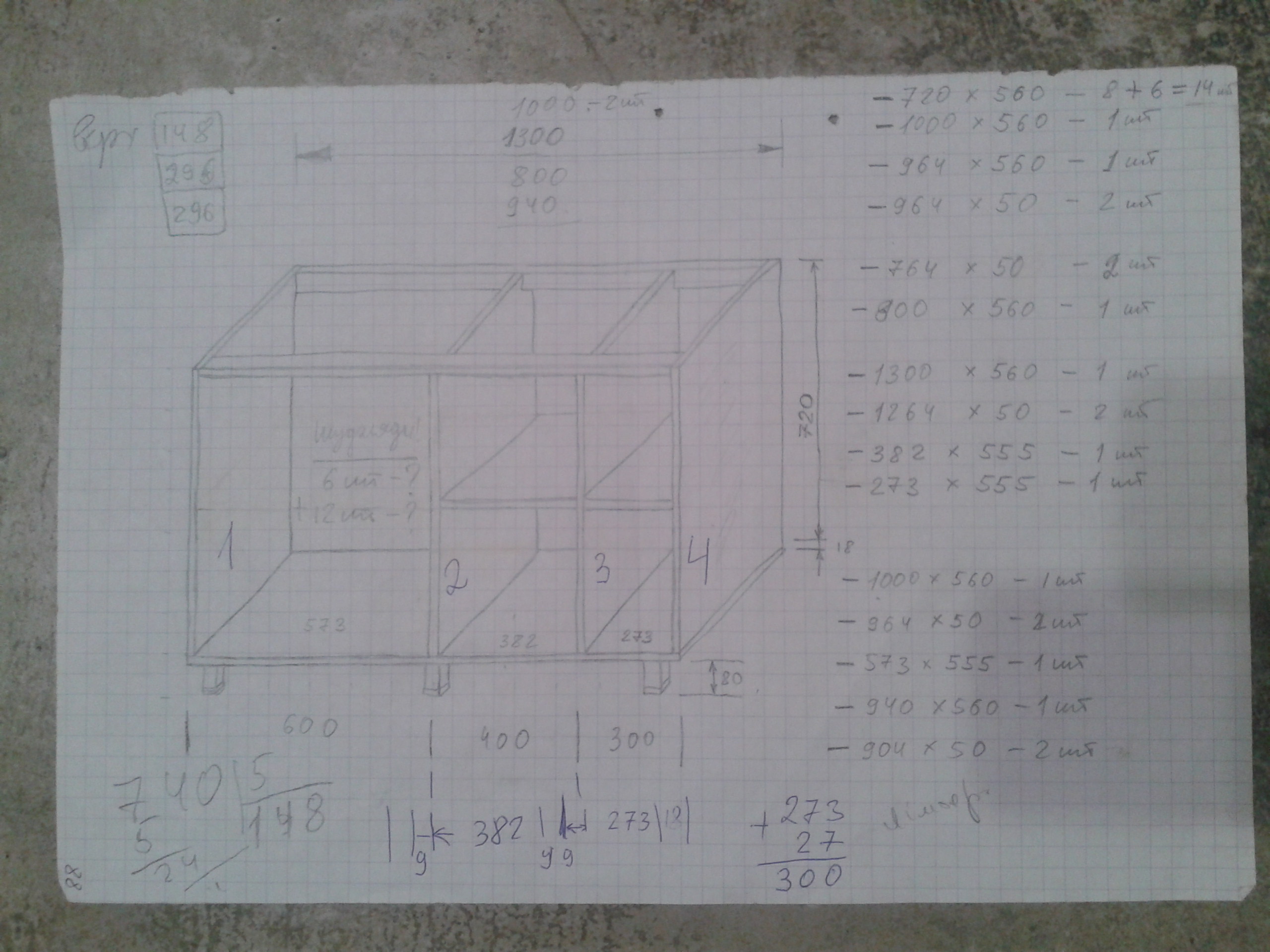

semengv Опубліковано: 11 грудня 2017 Поділитись Опубліковано: 11 грудня 2017 Сколько ориентировочно стоят услуги специально обученного человека для реализации первого пункта? __________________ Сами сделаете лучше. Там ничего сложного. Из чего каркас? Добавлено через 13 минут Я правильно представляю последовательность процессов или что-то упустил(следует поменять)? Не совсем. Сначала должна быть вся встраиваемая или невстр. техника. Добавлено через 2 минуты Также подбирает фурнитуру (Блюм или Хефеле). Выемки (при необходимости) для посадки фурнитуры тоже в ВиЯре делают или не париться на этом этапе? Париться. Чтобы сделать раскрой должен быть окончательный вариант кухни - вплоть до ручек. 1 Посилання на коментар Поділитися на інших сайтах More sharing options...
Vikctor Опубліковано: 11 грудня 2017 Автор Поділитись Опубліковано: 11 грудня 2017 Сами сделаете лучше. Там ничего сложного. Из чего каркас? Для того чтобы сделать самому - нужно время и освоение спец проги. С прогами у меня отношения не очень. У жены получше, но нет времени. Так что лучше оплатить услуги. А каркасы что из разных материалов бывают? Я думал ДСП всех победило... Не совсем. Сначала должна быть вся встраиваемая или невстр. техника. Из встраиваемой техники у нас будут электро духовка (заберём в квартире) и посудомойка (размеры стандартные). Для замеров столешницы нужны будут мойка и варочная поверхность. Тоже скорее всего имеется стандартизация в их размерах. Но к тому времени можно их и купить. А вот зачем иметь невстраиваемую технику для заказа кухни? У нас холодильник и морозилка будут отдельно установлены возле перпендикулярной перегородки. 2 Посилання на коментар Поділитися на інших сайтах More sharing options...
semengv Опубліковано: 11 грудня 2017 Поділитись Опубліковано: 11 грудня 2017 2)Собрать каркас кухни. Самостоятельно. 3)Заказать и установить столешницу. Можно начинать пользоваться кухней и спокойно подыскивать изготовителей фасадов. Если Вы хотите гранитную столешню - то лучше как Вы уже делали - на кирпич. Хотя все зависит от ее размера. Но учтите одно обстоятельство - Дсп сейчас очень отвратного качества. Об этом уже в какой-то теме писали. Я тоже хочу столешню из гранита на кирпиче. Думала о фасадах и внутр. содержимом. Пришла к выводу - железа минимум. Нравятся плетеные корзинки. По креплению фасадов и полок идея есть. Если интересно - поделюсь. Краны где заказывали - на амазоне или али? Добавлено через 15 минут Для замеров столешницы нужны будут мойка и варочная поверхность. Тоже скорее всего имеется стандартизация в их размерах. Но к тому времени можно их и купить. Нужен точный размер кухни и всей техники. Да она вся стандартная, но стандартов много... У меня плита газ. 90 см, мойка 90, вытяжка тоже 90, холодильник шир.70 см.Посудомойки пока в квртире нет, но в дом куплю - смотрела их много разных. Лучше купить. К ним в основном идут чертежи шкафа. А к мойке у меня было лекало. 2 Посилання на коментар Поділитися на інших сайтах More sharing options...
sergij68 Опубліковано: 11 грудня 2017 Поділитись Опубліковано: 11 грудня 2017 Для того чтобы сделать самому - нужно время и освоение спец проги. С прогами у меня отношения не очень. У жены получше, но нет времени. Так что лучше оплатить услуги. А каркасы что из разных материалов бывают? Я думал ДСП всех победило... Из встраиваемой техники у нас будут электро духовка (заберём в квартире) и посудомойка (размеры стандартные). Для замеров столешницы нужны будут мойка и варочная поверхность. Тоже скорее всего имеется стандартизация в их размерах. Но к тому времени можно их и купить. А вот зачем иметь невстраиваемую технику для заказа кухни? У нас холодильник и морозилка будут отдельно установлены возле перпендикулярной перегородки. зачем вам проги ? каркас нарисовать - пару листиков (лучше в клеточку российский сайт макуха -посмотрите, там про корпусную мебель всё доходчиво,даже деталировка есть , правда , в основном из 16-ки плиты.. насчёт встраиваимой техники - найдите паспорт - там обычно указывают размеры посадочных и для вентиляции отверствий , .. если фасады будете делать под заказ- уточните, делают ли под ваши размеры, или придерживаються стандартных.. (у поляков- стандартная табличка была ) всё гораздо проще, чем вы придумали ...:drinks: п.с дсп действительно- никудышнее ... как вариант- зайти на порезку -спросить. те хлопцы - в теме. посоветуют лучшее из худшего. 1 Посилання на коментар Поділитися на інших сайтах More sharing options...
Vikctor Опубліковано: 11 грудня 2017 Автор Поділитись Опубліковано: 11 грудня 2017 Если Вы хотите гранитную столешню - то лучше как Вы уже делали - на кирпич. Хотя все зависит от ее размера. Но учтите одно обстоятельство - Дсп сейчас очень отвратного качества. Об этом уже в какой-то теме писали. Я тоже хочу столешню из гранита на кирпиче. Думала о фасадах и внутр. содержимом. Пришла к выводу - железа минимум. Нравятся плетеные корзинки. По креплению фасадов и полок идея есть. Если интересно - поделюсь. Краны где заказывали - на амазоне или али? С мурованной кухней решили не заморачиваться. Кирпича в отделке и тпк хватает. Гранитная столешница у нас в квартире спокойно установлена на кухню из ДСП (предположительно) вот уже 9 лет. Кухня не рассыпалась, пол не провалился. Длина столешницы - 445см. Смесители заказывали и на Амазоне и на Али. Цены примерно одинаковы. На выбранные нами модели. Посилання на коментар Поділитися на інших сайтах More sharing options...
semengv Опубліковано: 11 грудня 2017 Поділитись Опубліковано: 11 грудня 2017 Для того чтобы сделать самому - нужно время и освоение спец проги. С прогами у меня отношения не очень. У жены получше, но нет времени. Так что лучше оплатить услуги. А каркасы что из разных материалов бывают? Я думал ДСП всех победило... Дсп сейчас отвратительного качества. Об экологии вообще молчу. При этом цена выходит не детская. Я гдето давала расчет шкафа-купе из Дсп и щита мебельного из сосны. Второй вышел дешевле намного. И нет проблемы разбухания и кромок. По программам - я использую скетчап - удобно. В освоении очень простая и бесплатная. Для дома и стройки незаменима. Сделали себе что хотите и все. 2 Посилання на коментар Поділитися на інших сайтах More sharing options...

Vikctor Опубліковано: 11 грудня 2017 Автор Поділитись Опубліковано: 11 грудня 2017 зачем вам проги ? каркас нарисовать - пару листиков (лучше в клеточку Насколько я успел прочесть на форуме, в ВиЯр нужно отдавать чёткую спецификацию в определённой проге. Нужно учесть массу мелочей, чтобы всё собралось чётко. российский сайт макуха -посмотрите, там про корпусную мебель всё доходчиво,даже деталировка есть , правда , в основном из 16-ки плиты.. Это много или мало? всё гораздо проще, чем вы придумали ...:drinks: Это Вы мою жену не знаете...:D Кухня и её эргономика для неё очень важны. п.с дсп действительно- никудышнее ... как вариант- зайти на порезку -спросить. те хлопцы - в теме. посоветуют лучшее из худшего. Да я не против даже из мебельных щитов кухонный каркас иметь. Но не слышал, чтобы кто-то такое делал... Посилання на коментар Поділитися на інших сайтах More sharing options...

sergij68 Опубліковано: 11 грудня 2017 Поділитись Опубліковано: 11 грудня 2017 Насколько я успел прочесть на форуме, в ВиЯр нужно отдавать чёткую спецификацию в определённой проге. Нужно учесть массу мелочей, чтобы всё собралось чётко. во Львове -попроще (вияр не добрался)- пришёл, продиктовал размеры - распечатку проверил, сходил-оплатил отдельно кромку- и гуляй... два-три дня Это много или мало? 16-толщина -маловато будет Это Вы мою жену не знаете...:D Кухня и её эргономика для неё очень важны. про ергономику - на сайте Блюма (того самого!) было класно расписано. распечатал -дал жене для принятия решения . Да я не против даже из мебельных щитов кухонный каркас иметь. Но не слышал, чтобы кто-то такое делал... вроде было... а смысл ? 1 Посилання на коментар Поділитися на інших сайтах More sharing options...

sov1178 Опубліковано: 11 грудня 2017 Поділитись Опубліковано: 11 грудня 2017 зачем вам проги ? каркас нарисовать - пару листиков (лучше в клеточку Не соглашусь. Нарисовать каркас который можно собрать да, можно и на листике, но в нормальной программе можно прикинуть пропорции и как это будет выглядеть (на листике в клеточку это далеко не всегда очевидно). По крайней мере мне скетчап очень был полезен при проектировании шкафчиков. Силикон от Мапеи стоит дороже и дата производства была почти два года назад. При этом он был абсолютно свежим в работе... Я у себя сегодня решил кое-какие недоделки доделать, достал открытый четыре года назад Мапеевский силикон, немного расколупал засохшую часть тюбика и успешно доделал недоделки Заодно имел возможность убедиться в его эластичности и прочности (когда выковыривал засохшую часть). 2 Посилання на коментар Поділитися на інших сайтах More sharing options...

sergij68 Опубліковано: 11 грудня 2017 Поділитись Опубліковано: 11 грудня 2017 Не соглашусь. Нарисовать каркас который можно собрать да, можно и на листике, но в нормальной программе можно прикинуть пропорции и как это будет выглядеть (на листике в клеточку это далеко не всегда очевидно). кто ж мешает в масштабе по клеточках рисовать ? ну не дружу я с графическими прогами мне так проще кстати- "кусок" кухни . по ергономике :www.blum.com/ua/ru/03/10/10/ 1 Посилання на коментар Поділитися на інших сайтах More sharing options...

sov1178 Опубліковано: 11 грудня 2017 Поділитись Опубліковано: 11 грудня 2017 кто ж мешает в масштабе по клеточках рисовать ? Лень Представьте нарисовать один вид, потом другой, а потом чуть сверху, чуть снизу, а потом что-то изменить и все опять, а потом обстановку дорисовать... 1 Посилання на коментар Поділитися на інших сайтах More sharing options...
semengv Опубліковано: 11 грудня 2017 Поділитись Опубліковано: 11 грудня 2017 кто ж мешает в масштабе по клеточках рисовать ? ну не дружу я с графическими прогами мне так проще Я раньше тоже так делала - при хорошей памяти мне так было проще. Но я все допуски и размеры фурнитуры помню и сразу учитывала. Скетчап осваивала тоже сложно - 2 раза подступала - все никак. А потом меня архитектор разозлил и я все поняла. Ее суть для меня в том, что я в реальных размерах и пропорциях могу все увидеть сразу - там даже можно посмотреть с любой точки, и с высоты своего роста опустим. 1 Посилання на коментар Поділитися на інших сайтах More sharing options...
