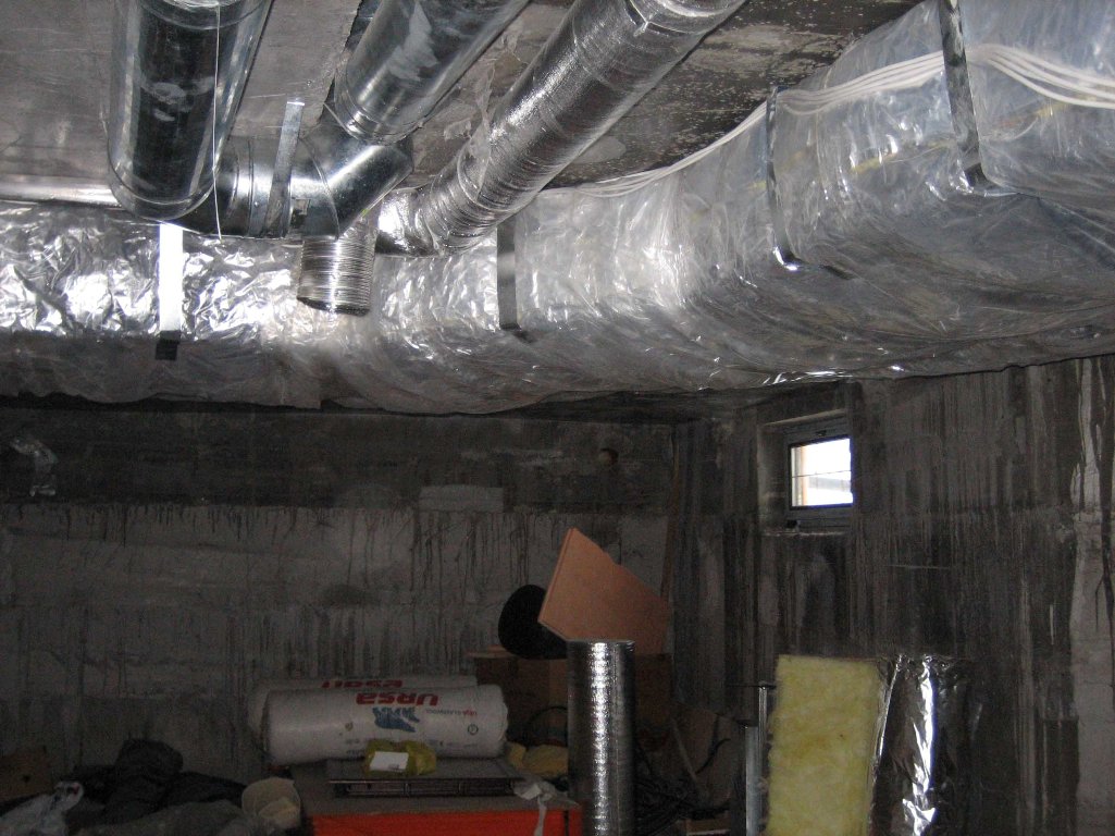

Надежда Опубліковано: 6 лютого 2016 Поділитись Опубліковано: 6 лютого 2016 У меня воздуховоды в холодных помещениях утеплены вот так. На фотке и рулон открытый утеплителя видно, и плёнки полиэтиленовой фирма не жалела 3 Посилання на коментар Поділитися на інших сайтах More sharing options...

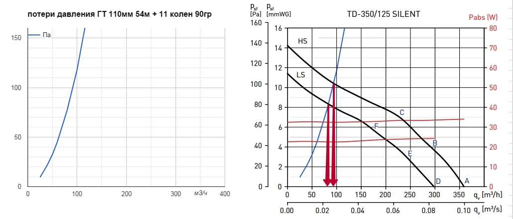

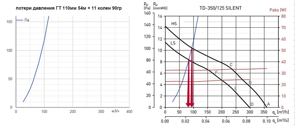

Dmode Опубліковано: 7 лютого 2016 Поділитись Опубліковано: 7 лютого 2016 Приток планируется через грунтовый теплообменник - 54м.п. канальи 110мм и байпас из кровельного вентвыхода 160мм (для температур от 15 до 23 градусов.) Канальный вентилятор планирую для 125мм воздуховода.Вот кратность которую Вы сможете получить с вашего диаметра ГТ, при длине 54м и 11 коленах 90гр с этим вентилятором. Диаметр ГТ к сожалению маловат. Чтобы через ГТ обеспечить кратность в 400м3/ч нужно продавить более 1600Па. 2 Посилання на коментар Поділитися на інших сайтах More sharing options...

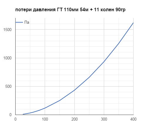

blacktigra Опубліковано: 7 лютого 2016 Поділитись Опубліковано: 7 лютого 2016 Чтобы через ГТ обеспечить кратность в 400м3/ч нужно продавить более 1600Па. [ATTACH]488722[/ATTACH] А вы какой шереховатостью задавались? Диаметр маловат конечно, но для относительно гладкого пластика сопротивление в 1,6 кПа многовато. Тут другой момент. Даже если вентилятор продавит, то в месте забора воздуха будет свист стоять, т.к. скорость большая. 1 Посилання на коментар Поділитися на інших сайтах More sharing options...
Dmode Опубліковано: 7 лютого 2016 Поділитись Опубліковано: 7 лютого 2016 А вы какой шереховатостью задавались? 0.1 как для оцинковки. Возможно для пластика меньше. Посилання на коментар Поділитися на інших сайтах More sharing options...

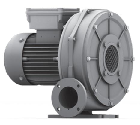

blacktigra Опубліковано: 7 лютого 2016 Поділитись Опубліковано: 7 лютого 2016 Виноват, у меня получилось тоже прилично - порядка 1,2 кПа. Смотря по какой методике считать. По другой получилось 1,55 кПа Виктору тогда что-то вроде этого зверька надо , желательно с частотником : 3 Посилання на коментар Поділитися на інших сайтах More sharing options...
Dmode Опубліковано: 7 лютого 2016 Поділитись Опубліковано: 7 лютого 2016 Виктору тогда что-то вроде этого зверька надо , желательно с чатстотником : Оно ж наверное несколько киловатт потребляет. 1 Посилання на коментар Поділитися на інших сайтах More sharing options...
Vikctor Опубліковано: 7 лютого 2016 Автор Поділитись Опубліковано: 7 лютого 2016 Вот кратность которую Вы сможете получить с вашего диаметра ГТ, при длине 54м и 11 коленах 90гр с этим вентилятором. Маловато будет... Диаметр ГТ к сожалению маловат. Это я осознавал в момент монтажа, но не хотелось под фундамент закладывать трубу большего диаметра. Вне фундамента на нашей песчаной почве с низким УГВ эффективность теплообменника слишком уж снижалась. Безусловно стоило поработать с конфигурацией теплообменника, но тогда я вообще не подозревал что труба 110мм может создать непреодолимое сопротивление для канального вентилятора. А если увеличить мощность и установить канальник на ступеньку выше - Soler&Palau TD-500/150-160 SILENT? Если расчёт несложный конечно. Если приличных показателей объёма притока с грунтового теплообменника получить неудастся, то пока не заказал вентиляционное оборудование, переиграю всё на естественную вентиляцию посредством вытяжных каналов и случайного притока (окна на микропроветривание, открытие дверей по нужде и т.п.) Большая часть отечественных застройщиков довольствуется естественной вентиляцией и не парится. После случайного прочтения вот этой коротенькой темы, меня уже слегка попустило насчёт полновесной ППВВ. Тут другой момент. Даже если вентилятор продавит, то в месте забора воздуха будет свист стоять, т.к. скорость большая. Незная уровня свиста, пока сложно сказать - будет ли это проблемой. Забор рядом с террасной дверью и кухонным окном. лучше смотреть в сторону Atco Как думаете для оттока достаточно ATCO SUPERFLEX без дополнительной термоизоляции или лучше таки использовать гладкостенные трубы + минвата фольгированная 50мм? i.piccy.info/i9/940bc0c42cb3d3634b2b3237933a6f14/1454843411/105435/803593/33_800.jpg' alt='33_800.jpg'>[/img] Посилання на коментар Поділитися на інших сайтах More sharing options...

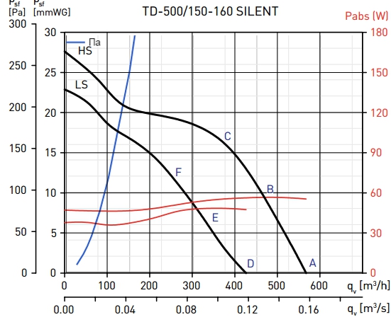

Dmode Опубліковано: 7 лютого 2016 Поділитись Опубліковано: 7 лютого 2016 А если увеличить мощность и установить канальник на ступеньку выше - Soler&Palau TD-500/150-160 SILENT? Если расчёт несложный конечно. Немного лучше. Может и достаточно если 0.5 кратность принять. Потребление правда 100-120Вт 2 Посилання на коментар Поділитися на інших сайтах More sharing options...
Vikctor Опубліковано: 7 лютого 2016 Автор Поділитись Опубліковано: 7 лютого 2016 Думаю что хватит. Учтите его аэродинамическое сопротивление. При длине наклонно/вертикальных каналов максимум 5м.п. и диаметре 125мм стоит думать о сопротивлении? Посилання на коментар Поділитися на інших сайтах More sharing options...
blacktigra Опубліковано: 7 лютого 2016 Поділитись Опубліковано: 7 лютого 2016 При длине наклонно/вертикальных каналов максимум 5м.п. и диаметре 125мм стоит думать о сопротивлении? Только диаметр без расхода воздуха не показатель. 5 м.п. не так и много, получается около 15Па, при расходе 125 кубов в час. А покажите схему вашего ГТ, может все не так плохо. Добавлено через 1 минуту Если не получится с ГТ, то для экономии тепла на подогрев приточного воздуха в крайнем случае можно сколхозить рекуператор из тех-же канализационных труб. Дешево и относительно эффективно. Были видео на ютубах. Добавлено через 3 минуты Вот одно из них. А тут статистика за пару лет, только не совсем понятно что за цифра после знака равенства. 4 Посилання на коментар Поділитися на інших сайтах More sharing options...
