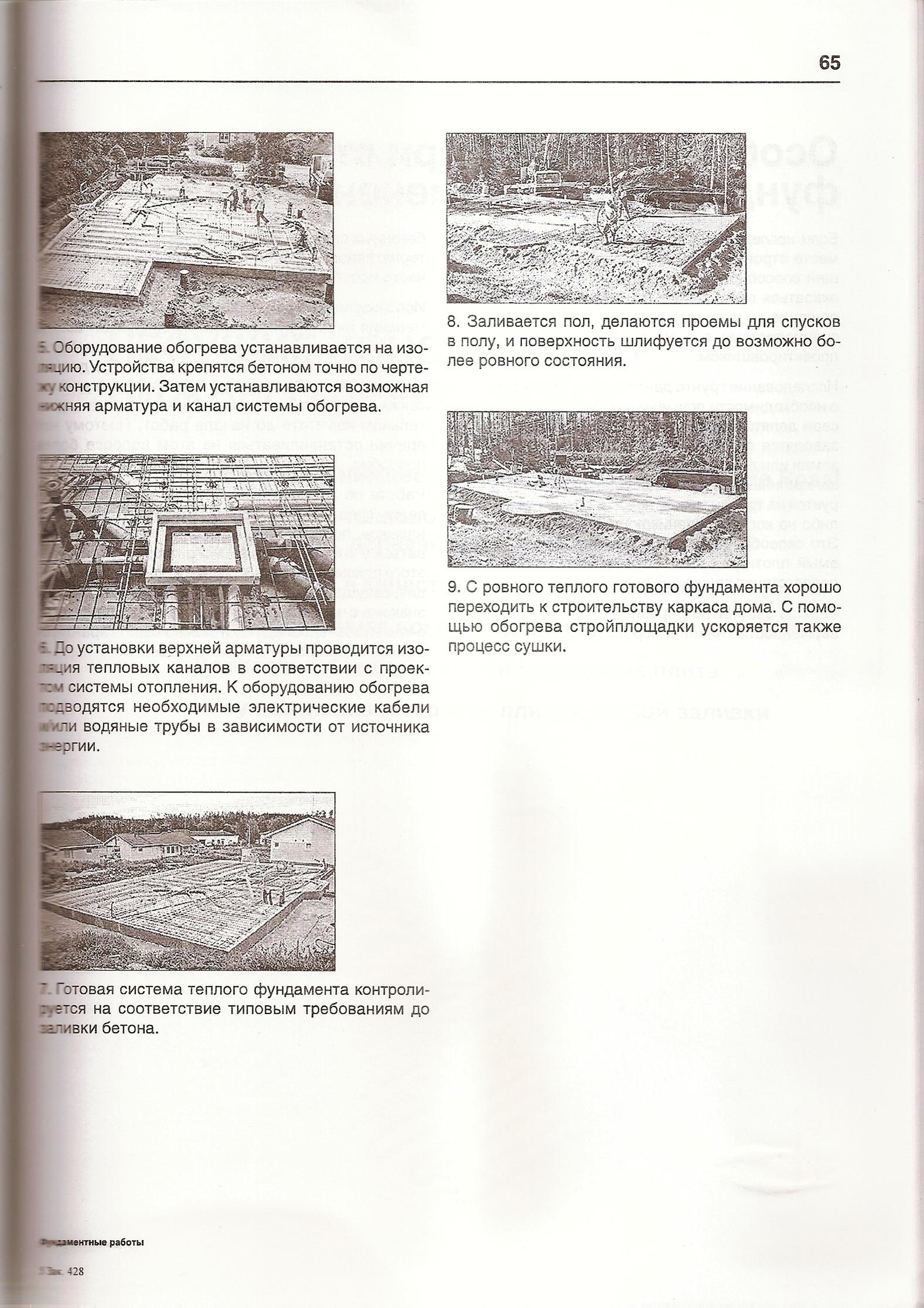

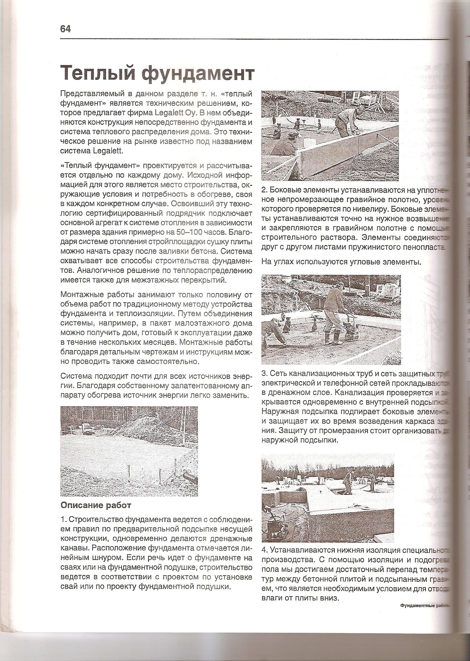

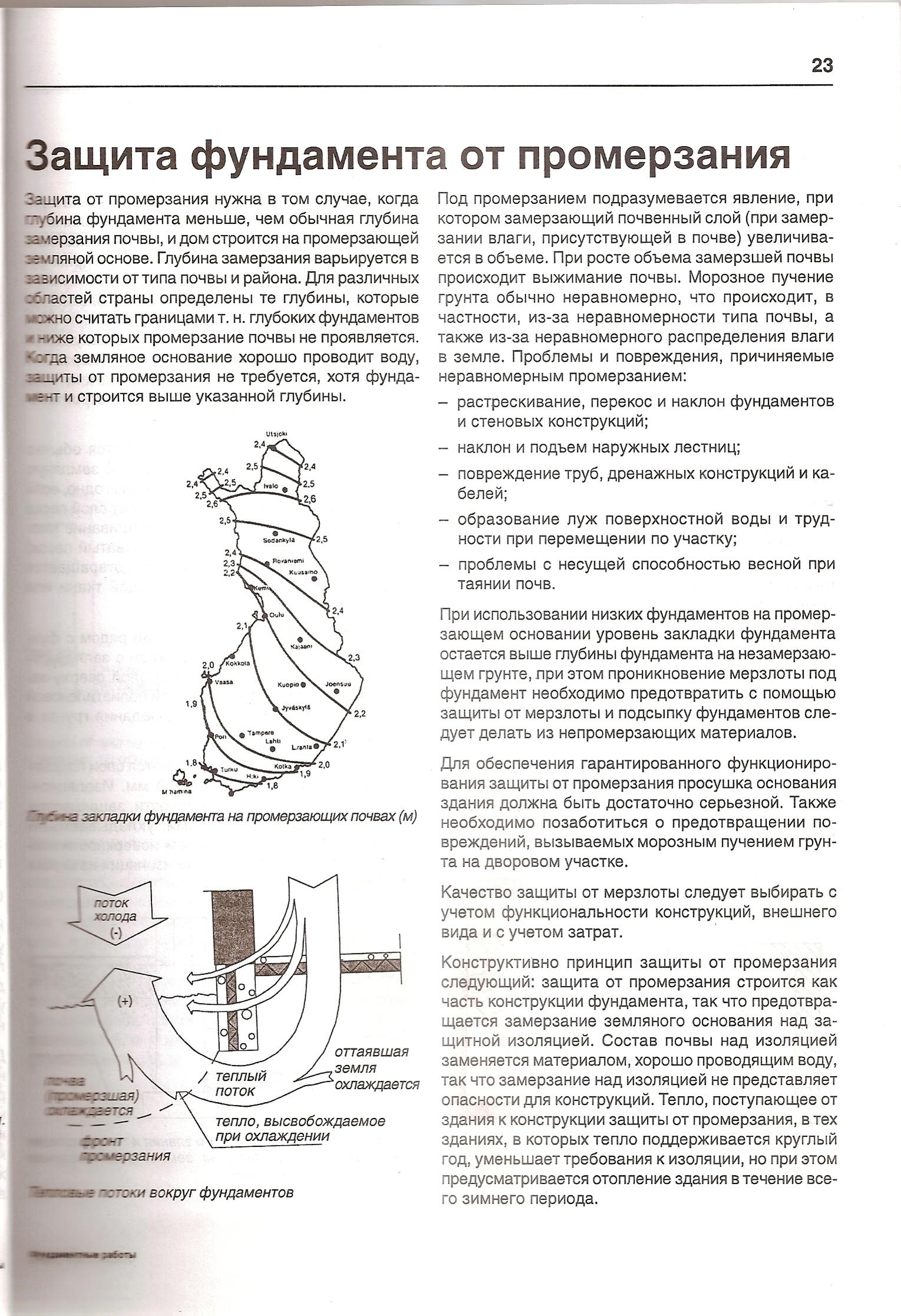

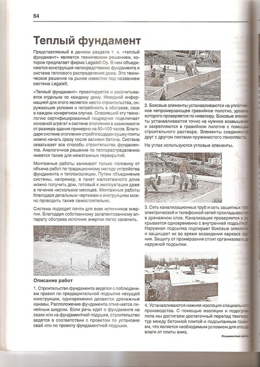

Деревянщик Опубліковано: 15 вересня 2013 Поділитись Опубліковано: 15 вересня 2013 Предоставляю информацию по теме от "отцов-основателей" данного типа фундаментов. Как видно из первоисточника, фундамент должен иметь: 1. Подсыпку под плиту из песка или мелкого гравия - не "держащих воду" 2. Прогревание дома всю зиму; 3. Двойное армирование плиты, для создания цельной конструкции; 4. Изоляцию тепловых каналов. Посилання на коментар Поділитися на інших сайтах More sharing options...
Vikctor Опубліковано: 16 вересня 2013 Автор Поділитись Опубліковано: 16 вересня 2013 от "отцов-основателей" данного типа фундаментов. Насколько мне удалось понять в результате освоения мегабайтов информации на эту тему, апологетами данного типа фундамента являютя янки, начавшие строить подобие современных ещё в 50-ые годы прошлого века. А вот реально массово применять в частном домостроении сильно модифицированный тип утеплённого фундамента стали шведы начиная с конца 70-ых тоже прошлого века. Фундамент видоизменялся и совершенствовался вместе с появлением новых строительных материалов, пока не обрёл современный вид. Лично я ориентировался на продукт от шведской компании Dorocell, с коммерческим названием «Schwedenplatte.» 1. Подсыпку под плиту из песка или мелкого гравия - не "держащих воду" Так и есть, только добавлен ещё и крупный гравий, но он тоже воду не удерживает. Вообще подсыпка под данный тип фундамента весьма вариативна и зависит обычно от необходимого её объёма(некоторым приходится больше метра толщиной подсыпать- на щебне разоришся, используют только песок например), наличия определённых материалов в регионе проживания (в прибалтике нет гранитного щебня, но масса известкового, а в российской глубинке не редко используют невиданный в наших краях скалистый грунт), да и просто от материальных возможностей застройщиков. 2. Прогревание дома всю зиму; Если речь о возможности пучения грунта под фундаментом в нежилом и соответственно неотапливаемом доме, то в УШП это исключается сплошным слоем теплоизоляции под всей площадью плиты. Эта проблема скорее касается МЗЛФ. 3. Двойное армирование плиты, для создания цельной конструкции; В шведских и немецких вариантах УШП встречаются разные варианты армирования, но всегда есть только одна сетка по пластине(у них кстати она выполняется из 6-ки, не встречающейся у нас арматуры В500ВТ) и четыре прутка из 12-ой арматуры в рёбрах(кстати без хомутов.) Под тяжёлые дома добавляется ещё так называемое экстраармирование- вторая сетка по пластине в зоне сопряжения с рёбрами шириной 1150мм. Двойная сетка в утеплённой плите встречается в продукте немецкой компании DOW, но этот тип фундамента применяют уже под реально тяжёлые дома (400т и выше), да и стоимость его гораздо выше за счёт большего кол-ва арматуры и объёма бетона. 4. Изоляцию тепловых каналов. По всей видимости имеется ввиду воздушное отопление, применяемое в прородителе данного типа фундамента от американцев (сейчас у прибалтов воздушное отопление в УШП встречается.) Вообще я старался не уходить от чертежей Dorocell. Внёс лишь пару изменений. Во-первых отказался от дренажа ввиду того, что на участке песчаная почва с потрясающими дренирующими свойствами. Ни после одного ливня(а летом было пару стихий) на участке ни разу не образовывались хоть какие-нибудь лужи. А УГВ не поднимается выше 4,5м. Во-вторых толщина бокового слоя утеплителя снижена с классических 100мм до 50мм. Мне очень хотелось уйти от выступающего цоколя, да и деревянный декор с визуализации в этом случае не получался. В-третьих я использовал под пластиной ЭППС и ПСБ-С, а можно было вполне обойтись последним. Я знал, что в отличие например от дружной бригады Татьяна5, мне не удастся выполнить фундамент за неделю-другую, и от ПСБ-С к моменту заливки остались бы ножки да рожки. Добавлено через 58 минут Через 3 дня после заливки намазал минеральную гидроизоляцию Aquamat от Propeller, перед этим заполнив имеющиеся щели в местах прохода коммуникаций Мапеивским средством. [/img] 15 июня начал кладку 300мм блоков на ЦП раствор. Разумеется я много читал про важность первого ряда в ГБ кладке и знал, что буду делать его долго и кропотливо. Но те 5 рабочих дней, которые у меня ушли на этот ряд, я мучался в основном из-за неумения работать с ЦП расствором. Заранее купил Домолит у того же летающего форумчанина, шприцем добавлял необходимое кол-во в каждый замес. Пробовал различные соотношения цемента к песку - от 1:4 до даже 1:2! И всё равно раствор получался не липким... Возможно дело в цементе. Но старался покупать самый качественный у нас от HeidelbergCement от проверенных поставщиков. Песок использовал речной (тон 5 оставил от подсыпки на нужды стройки), воду из скважины. Теперь с ужасом думаю о том, что в следующем сезоне мне предстоит выполнить все перегородки в полкирпича. Возможно существуют готовые смеси по разумным ценам для этих целей? Или цемент стоит турецкий купить? [/img] А вот в детской тесть при заливке не доглядел и трубы для радиаторов, и кабель выходят рядом со стеной. Придётся что-то выдумывать при отделке... i.piccy.info/i7/a19bdabc0eb8926f523ecbb7813878b9/4-77-196/55381567/P1060751_800.jpg' alt='P1060751_800.jpg'>[/img] 14 Посилання на коментар Поділитися на інших сайтах More sharing options...
