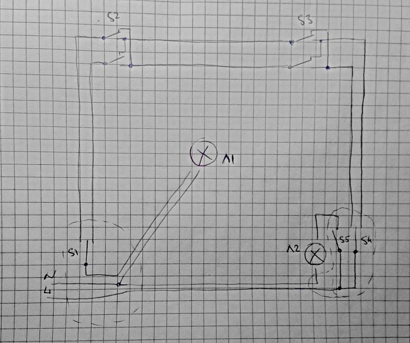

А для проходных выключателей 4x1,5 ?
Когда-то на страницах форума набрёл на вопрос, который вместил все мои потребности по проходным выключателям и осветительным приборам, запитанным от них:
При подключении без распред. коробок, с PE проводом к выключателям и светильникам
В схеме двух одно клавишных проходных и одного светильника:
- от щитка к первому выключателю 3 жилы;
- от первого выключателя к светильнику 3 жилы;
- от первого выключателя к второму 4 жилы;
В схеме двух двух клавишных проходных и люстры на две группы ламп:
- от первого выключателя к светильнику 4 жилы;
- от первого выключателя к второму 7 жил;
Так как форумские профи подтвердили, что всё именно так, то я так и стану разводить. Хотя не смогу ответить - зачем во втором случае аж 7 жил? Но нужно, так нужно.
Это зависит от того, как у Вас сделана разводка, и как будет удобно. Минимально между проходными и крестовыми выключателями может проходить 3х1.5 (земля и два провода, которые коммутируются), но чаще всего понадобится 4х1.5.
Все так, пока не появляются дополнительные выключатели и дополнительные освещение. Например, у меня есть комната - там вкл/выкл основного света с четырех мест и включение местного освещения на одном месте. Там всю разводку проще всего, дешевле и удобнее сделать проводом 3х1.5 :) Если интересно могу нарисовать как это получается.
Лучше всего набросать покомнатные схемки с учетом размещения коробок/люстр/щита, а потом смотреть какой провод нужен.
На переключатель идут 3 провода, если он сдвоенный, то 3+3 и один земля - так сказать на все случаи жизни. Если подойти к вопросу творчески, то можно обойтись 6тью проводами - фаза/ноль (в зависимости от того к каким коробкам подключены люстры/питание от щита), два провода от одного переключателя, два от другого и земля. :)
Если разводка без распаечных коробок (все куммутации в подрозетниках), то конечно интересно.
Да, без коробок. Вот схема, нужно добавить к каждой линии еще по одному земляному проводнику (не рисовал, чтобы каши не было), расположение ламп и выключателей на схеме соответствует реальному виду сверху, пунктиром обведено то, что соединяется в "подрозетниках":
S1..S4 управляют лампой Л1, S5 - Л2
P.S. Извиняюсь за "корявость" - ничего лучшего, чем кусок бумаги и телефон чтобы быстренько изобразить не нашлось :pardon:
