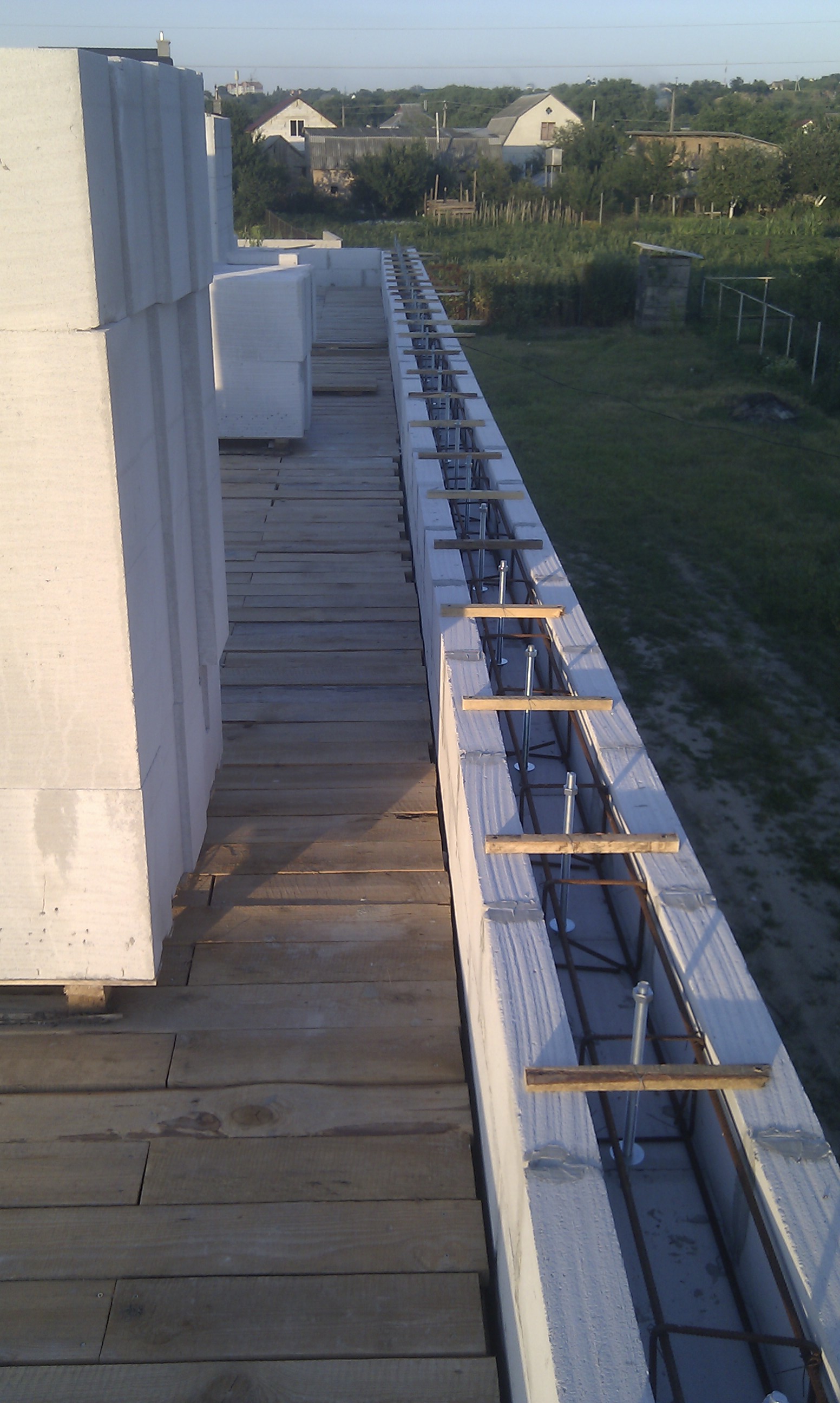

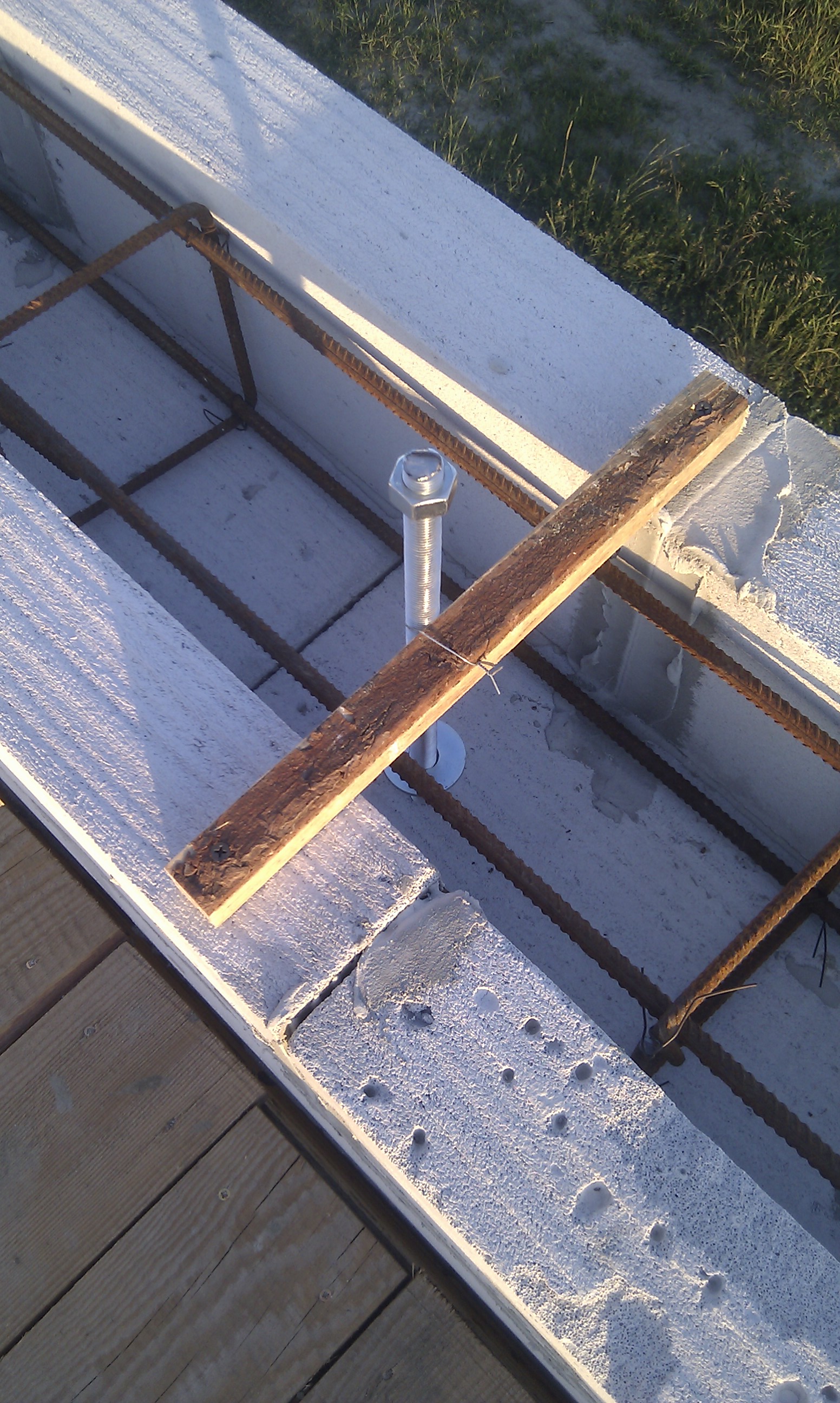

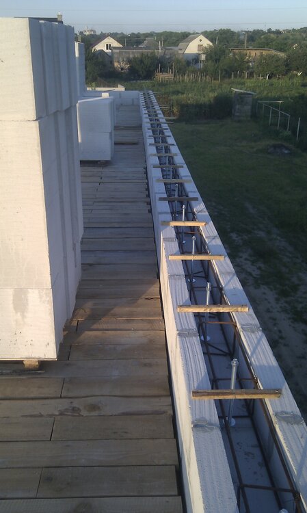

На укрепление опалубки.
Спасибо. У меня получается вот так. Бруски служат одновременно и креплением опалубки, и распоркой для шпильки. Прикручивал саморезом 5х70.
Надеюсь, должно хватить.

Красиво! :) А что, разве шпильки сами не стоят в ГБ? Или вы их почти не забуривали в блоки?
Добавлено через 5 минут
А вот при заливке эти брусочки могут мешать и разглаживать тоже.
Таки да. Но в данном случае, шпильки под мауэрлат тоже не дадут разогнаться :) Но без брусочков, можно правилом по опалубке обойти, и добиться ровной поверхности и вокруг шпилек. Этим можно заниматься неспеша, уже после отправки миксера и насоса. Пол-часа..час времени точно будет.
У вас U-блоки, или 10-ка с двух сторон? Как то заливали пояс из 10-ки, так вывернуло некоторые, может клей плохой был - не знаю. Так как бетон был самомесный быстро исправили, прибив с внешних сторон вертикально обрезки досок.
Что бы можно было класть на клей следующий ряд - лучше чуть не доливать. Потом просто немного больше клея уйдет, но не надо будет заниматься шлифовкой.
Забуривался на 5 см пером по дереву на 18 мм. Но на последнем отверстии я понял что я лошара, т.к. шпильки М16 и они свободно болтаются в отверстии. В итоге пришлось мудрить с брусками. Но если честно, то просверлить строго перпендикулярное отверстие очень сложно, пришлось бы все равно выравнивать.
Добавлено через 4 минуты
Это 10-ка с двух сторон. Я когда клал блоки то старался их хорошо посадить на клей, плюс смачивал водой основу и сами блоки перед нанесением клея.
Но раскрепить лучше я уже не успею - сегодня на вечер уже заказал насос. Хотя, может все таки постараюсь хоть в некоторых местах усилить.
