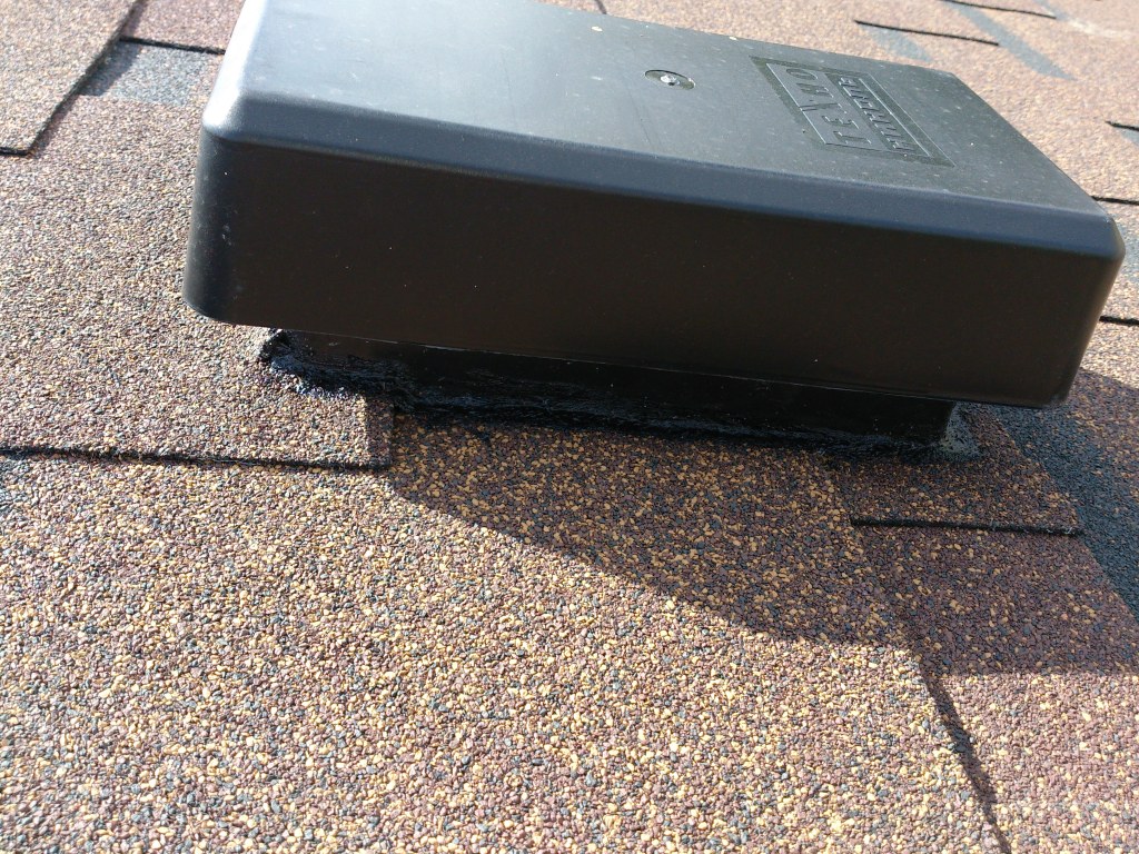

MSA Опубліковано: 10 вересня 2013 Поділитись Опубліковано: 10 вересня 2013 Здравствуйте форумчане! Меня волнует срок службы вентиляционных аэраторов на мягкой кровле. Они круглогодично находятся под ультрофиолетом, и как следствие есть большие шансы, что через года 3-4 они могут превратиться в труху. Поэтому прошу опытных кровельщиков подсказать, надо ли обклеивать (для защиты) аэраторы битумкой? Аэраторы фирмы "Технониколь" П.С. крышу, после прочтения темы "Игореха" и консультации с ним, сделал сам + помощь жены и родителей. Посилання на коментар Поділитися на інших сайтах More sharing options...

Гість dezirov Опубліковано: 10 вересня 2013 Поділитись Опубліковано: 10 вересня 2013 Поэтому прошу опытных кровельщиков подсказать, надо ли обклеивать (для защиты) аэраторы битумкой?(ссылка устарела) У нас по проекту обклеивали только примыкания вокруг аэраторов дабы со временем не потекло. Посилання на коментар Поділитися на інших сайтах More sharing options...
MSA Опубліковано: 11 вересня 2013 Автор Поділитись Опубліковано: 11 вересня 2013 а что технониколь советует? Говорят, что не нужно, и не видели, что клиенты обклеивают. Просто вложив кучу денег в крышу, не хочется через 5-10 лет что-то переделывать! Может у кого-то стоят аэраторы свыше 5 лет, подскажите в каком они сейчас состоянии. Спасибо! Посилання на коментар Поділитися на інших сайтах More sharing options...
krokygory Опубліковано: 11 вересня 2013 Поділитись Опубліковано: 11 вересня 2013 есть форумчанин, который эти аэраторы выпускает, и правильно было бы получить рекомендации от него. мой совет- оклеивать. более того - оклеивать не только крышку аэратора, но и ту часть корпуса, что выходит над кровлей. 1 Посилання на коментар Поділитися на інших сайтах More sharing options...
