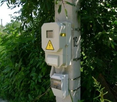

Подошел этап подключения к благам цивилизации. Высшая власть кооператива велела вешать счетчик на столб, посмотрев корпуса возникли смутные сомнения а то ли это что надо, поэтому прошу помощи и совета у опытных, что лучше выбрать под эти параметры:
- влагозащита IP55 и выше
- возможность установки вводного 2р автомата и УЗО
- крепление на опору (вообще как это делается обычно)
Заранее благодарю за помощь.....
Спасибо :beer:, подходит только первый вариант т.к. предполагается монтаж на опору. если это фото Ваших щитов как насчет вандалоустойчивости первого варианта?
Остаются вопросы кто изготовитель данного девайса (щита), и как это крепить на опору (т.е что это за крепление на столбе)?
elektro-baza.com.ua/index.php?route=product/product&product_id=13396
Для монтажа на опору, закрепите на задней стене щита горизонтально два 20-тисантиметровых куска трубы 25х25мм, затем проденьте в них монтажную ленту, оберните вокруг опоры и зафиксируйте

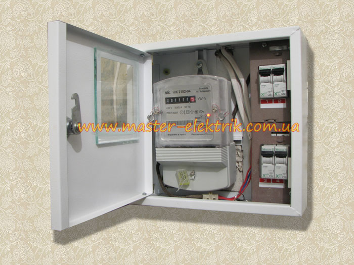

можно у меня посмотреть в подписи:rolleyes:, там для гаража щиток но если забрать автоматы и розетку вполне вам подойдет. Только УЗО вводное можно поставить на 100мА, что бы в тапочках зимой не бегать его включать.
его просто нет. Пластик обычный.
Спасибо то что искал :beer: (для наглядного примера) счетчик такой как у меня и розетка мне пригодится т.к. строений пока нет и как вариант рассматриваю щит все в одном...
Можно несколько вопросов по данному щитку (тот который для гаража):
- производитель и модель щитка?
- какое сечение проводников внутри щитка?
- какой номинал и характеристика входного АВ и УЗО?
- почему розетка защищена только автоматом?
БМ-40 (стекло)
ПВ-3нгд 6мм
Автомат вводной 25А, УЗО 40А 30мА
почему же только автоматом, и УЗО тоже.
