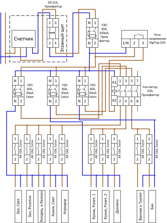

Собрал щиток в однокомнатную квартиру в панельном доме. В принципе, все работает, но хотелось бы услышать мнение мастеров этого форума (с аргументами), чтобы учесть свои ошибки в будущем.
Некоторые пояснения.
1. Количество модульных мест в щите было урезано хозяевами - не больше 24 модулей !!! Да и на 24 согласились только при вертикальном расположении двух щитков на 12 модулей друг над другом. Поэтому, вместо 3 двухполюсных контакторов взял один четырехполюсный.
2. Для "мокрых" комнат у нас в городе УЗО на 10мА даже под заказ не возят, пришлось ставить на 30мА.
3. DigiTop взяли с запасом на всякий случай - вдруг контактор когда-нибудь поломается - будут прямо через него коммутировать.
4. По нагрузке - на балконе только свет, в зале одна центральная люстра, в коридоре один светильник и пара "запасных" розеток, в зале 4 группы по две розетки, в кухне центральный светильник и подсветка рабочей поверхности, розетки в кухне поделены на две группы, духовка отдельно, в ванной и туалете свет не выделял (мало места в щите), из мощных приборов стиралка, водогрей отдельно.

Контактор в схеме. Реле напряжения 50А свободно будет коммутировать, когда на вводе 32А. Можно было и обойтись.
я б лучше рубильник на вводе в квартиру поставил, а то ходить на площадку выключать...
УЗО ... опять УЗО... а зачем?
а мне в ТУ на подключение стандартное обязательно предписали поставить УЗО... сказали с 1994 года такие требования появились.

УЗО надо, только не два подряд :)
П.С. Меня вот заинтересовал вопрос, а РЕ вообще там есть в том панельном доме? а то на схеме его както совсем не обозначено
У них разное назначение.
Это я знаю.
Посмотрите на схему и скажите при каких условиях сработает УЗО на вводе.
PE в доме нет, трехпроводку хозяева ложить отказались.
УЗО на вводе противопожарное. Сработает только в случае неисправности вводного автомата и чрезмерной нагрузки на сеть, вследствие которой перегреются провода и начнется слабая утечка тока через изоляцию.
Остальные УЗО для защиты от поражения током. Отдельно на "мокрые" комнаты", а остальные два для распределения нагрузки, облегчения поиска утечки, ну и чтоб в случае утечки не была обесточена вся квартира.
Параллельно возник вопрос - в Украине разрешают ставить АВ до счетчика или нет?
Духпроводка запрещена:
НПАОП 40.1-1.32-01 Правила будови електроустановок. Електрообладнання спеціальних установок
2. Електроустановки житлових, громадських, адміністративних та побутових будинків
2.5.5. У всіх будинках лінії групової мережі, що прокладаються від групових, поверхових і квартирних щитків до світильників загального освітлення, штепсельних розеток і стаціонарних електроприймачів, повинні виконуватися трипровідними (фазний - L-, нульовий робочий - N- і нульовий захисний - РЕ- провідники).
УЗО противопожарное сработает только в случае отказа нижестоящего УЗО, либо при токе утечки 100 мА и выше. Никакой заметной для УЗО утечки при перегреве проводов нет, может быть только при разрушении изоляции. Функции защиты всех цепей в квартире способно выполнить и одно УЗО 30 мА (общий ток утечки в квартире менее 15 мА).

Знаю, но квартира не моя - а хозяева не хотят переплачивать за "лишний" третий провод. Я их предупредил, дальше их дело ...
Ну я это и хотел сказать - при сильном нагреве размягчается изоляция (еще не разрушена) и начинает пропускать ток.
В принципе - да, но как быть с удобством? В одном месте утечка - отключена вся квартира?

Только при разрушении (при нагревании ПВХ утечка увеличится на микроамперы). При перегреве проводов линию отключает тепловой расцепитель АВ.
Защиту способно выполнить и одно УЗО. Коммутация цепей - по усмотрению владельца (при исправной изоляции электропроводки срабатывание УЗО - событие маловероятное)
А исправность подключаемых приборов Вы не учитываете?
Про изоляцию согласен, а вот вынос потенциала на корпус подключаемого прибора вполне вероятен (при касании срабатывает УЗО). Кто и чего будет тыкать в розетки - не известно. Некоторые домашние "умельцы" даже на щелкнув выключателем (молчу про АВ) лазят в патронах отверткой ...
Так что, на мой взгляд, с учетом уровня грамотности пользователей лучше ставить больше одного УЗО. Тем более, что проверять УЗО ежемесячно точно никто не будет -так что УЗО на 30мА и на 100мА хоть как-то дублируют друг друга.
Может я сильно перестраховываюсь - но совсем не хочется,. чтобы после моей работы кого-то не дай бог долбануло ... Мало ли кто чего и куда воткнет - а виноват буду я ...

Да. Вся необходимая защита (от косвенного и прямого прикосновения, от возгорания) обеспечивается одним УЗО 0,03 А.
Обязательное требование - иначе не обеспечивается требуемый уровень электробезопасности (хотя он и так без РЕ-проводника не обеспечен).
УЗО 0,1 А не предназначено для защиты от прямого и косвенного прикосновения - ток утечки 0,1 А и выше является смертельно опасным током (вероятность поражения значительно выше, чем при токе 0,03 А)
В любом случае, скорее всего, виноваты будете Вы - из-за того что электропроводка выполнена без РЕ-проводника (нарушение правил безопасности людей).
Вы должны были отказаться от такого подряда - от выполнения указаний заказчика (Цивільний кодекс України, ст. 848 ч.2.)
Вся необходимая защита обеспечивается одним УЗО 0,03 А.
Скажем так - ну не нравится мне когда всего одно УЗО. /Поэтому задам вопрос по другому - если УЗО стоит более одного - я ничего не нарушаю? И хуже не делаю?
Да, но в зависимости от продолжительности воздействия. УЗО отключает за 0,1 с - за это время весьма сложно получить смертельно опасное поражение током.
Если б у меня заказчики в очереди стояли .... Пока выбирать не приходится, к сожалению ... А семью кормить как-то надо ...
Растёт стоимость и только. Особого влияния на повышение уровня защиты нет. Ничего не нарушаете.
Для защиты от прикосновения допускается УЗО только с током до 0,03 А независимо от времени отключения. А смертельное поражение может быть и при токе 5 мА и при отключившемся вовремя УЗО (фибрилляция желудочков сердца).
