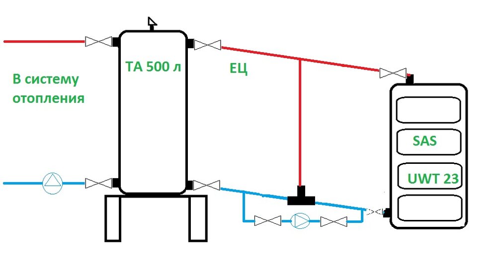

Толик Умань Опубліковано: 18 січня 2014 Поділитись Опубліковано: 18 січня 2014 Здравствуйте! Имеется ТТ котел SAS UWT 23, и ТА на 500 л (для пробы). накидал примерную схему подключения, интересно, будет ли работать, сильно не ругайте)))) Система отопления закрытая, двухтрубная Посилання на коментар Поділитися на інших сайтах More sharing options...
Сергей 31 Опубліковано: 18 січня 2014 Поділитись Опубліковано: 18 січня 2014 1. На подаче котла но до первой запорно арматуры (крана) установить блок безопасности котла. 2. Где расширительный бак на 80 литров? 3. Что за трехходовик? 4. Установить насос между обраткой котла и трехходовиком. 1 Посилання на коментар Поділитися на інших сайтах More sharing options...

Толик Умань Опубліковано: 18 січня 2014 Поділитись Опубліковано: 18 січня 2014 1. На подаче котла но до первой запорно арматуры (крана) установить блок безопасности котла. 2. Где расширительный бак на 80 литров? 3. Что за трехходовик? 4. Установить насос между обраткой котла и трехходовиком. 1. Блок безопасности, сейчас установлен на котле. В верхней точке, рядом с подачей, пойдет? 2.Бак не нарисовал, сорри, думаю установить его на обратке, из системы отопления. 3.Трехходовой Regulus TSV 55. Менять? 4. Возможно ли в такой ситуации, сделать и ЕЦ и ПЦ. Хочу что бы в случае отсутствия света, ЕЦ происходила из ТТ котла на ТА Спасибо! Посилання на коментар Поділитися на інших сайтах More sharing options...
Сергей 31 Опубліковано: 18 січня 2014 Поділитись Опубліковано: 18 січня 2014 4. Возможно ли в такой ситуации, сделать и ЕЦ и ПЦ. Хочу что бы в случае отсутствия света, ЕЦ происходила из ТТ котла на ТА Выбирать нужно, или ЕЦ или нужная температура на обратке котла. Схему перерисуйте как тут: otsplus.by/klapan-termostaticheskij-regulus-tsv/ 1 Посилання на коментар Поділитися на інших сайтах More sharing options...
Толик Умань Опубліковано: 18 січня 2014 Поділитись Опубліковано: 18 січня 2014 Спасибо, за схему.))) А как вариант, пока есть электричество работает насос, плюс трехходовой и получаем обратку с нужной температурой, свет пропал - ЕЦ. У меня котел с принудительным наддувом, мне нужно только что бы он не закипел и все. Посилання на коментар Поділитися на інших сайтах More sharing options...
Сергей 31 Опубліковано: 18 січня 2014 Поділитись Опубліковано: 18 січня 2014 Выбирайте: www.atmos.cz/russia/instalace-kotlu-006-dalsi-doporuce-zapojeni Как я Вас озадачил...... 1 Посилання на коментар Поділитися на інших сайтах More sharing options...
Толик Умань Опубліковано: 18 січня 2014 Поділитись Опубліковано: 18 січня 2014 Это да))) Спасибо за понимание Посилання на коментар Поділитися на інших сайтах More sharing options...
