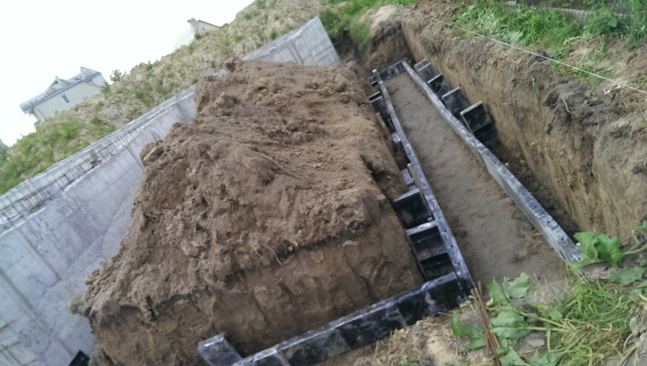

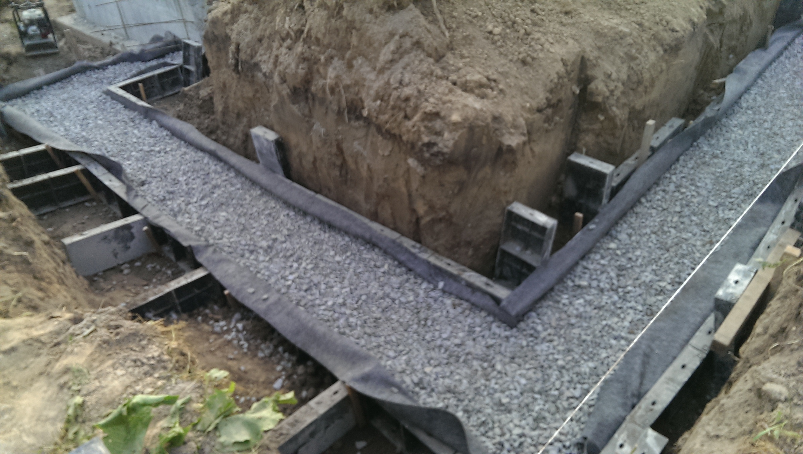

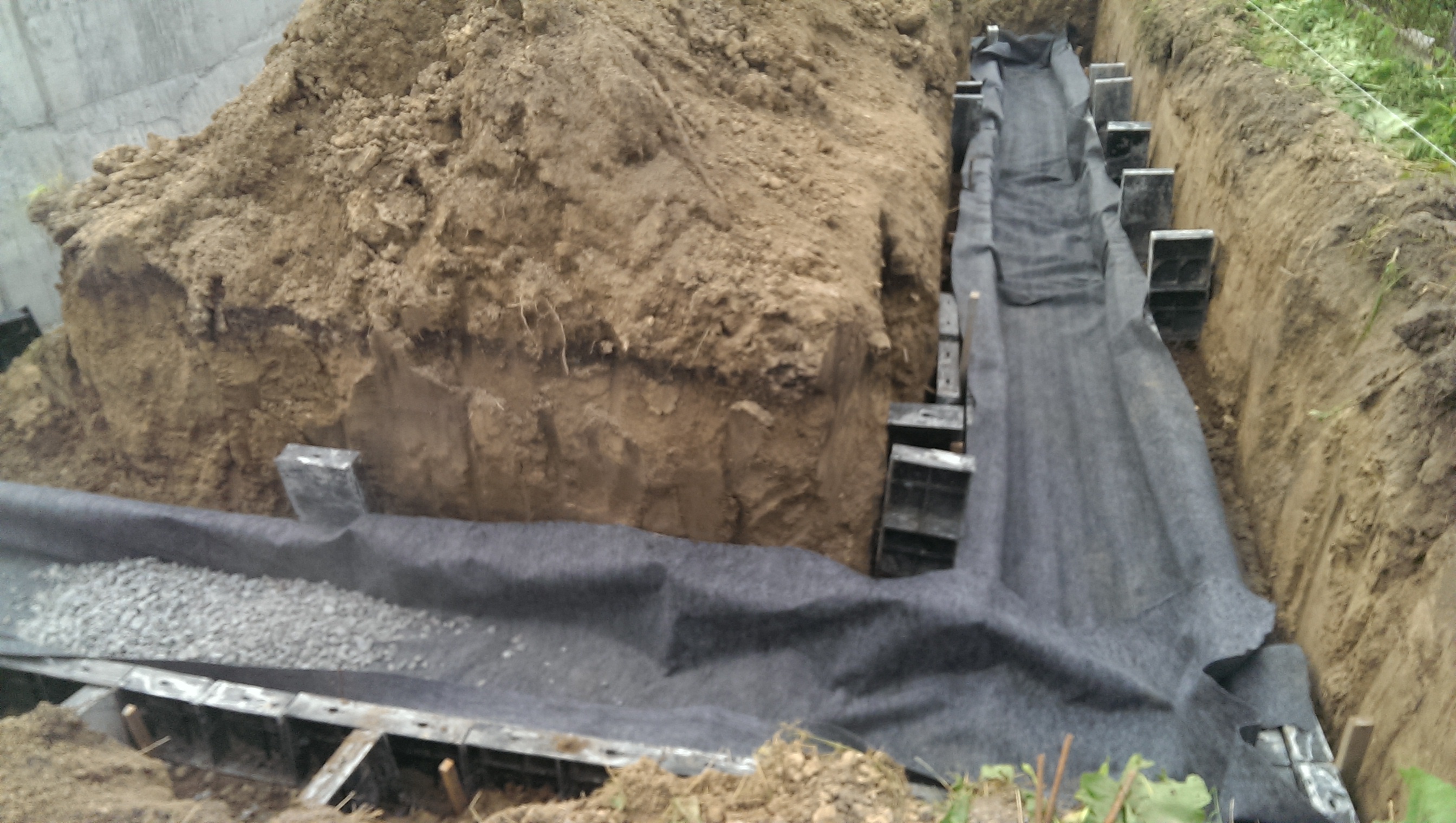

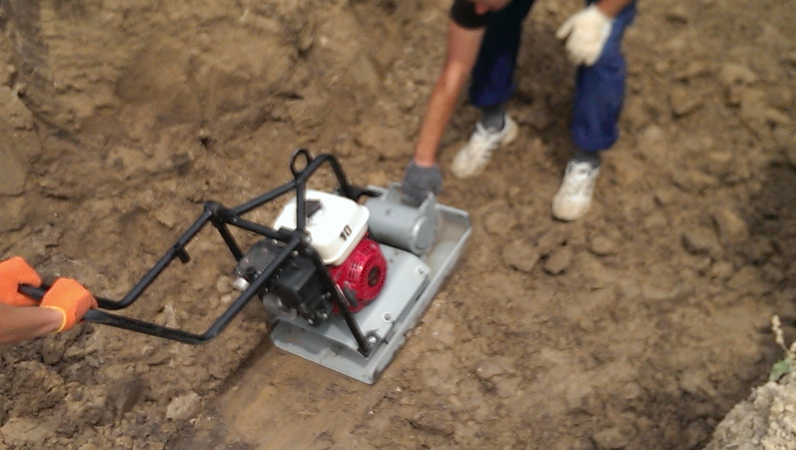

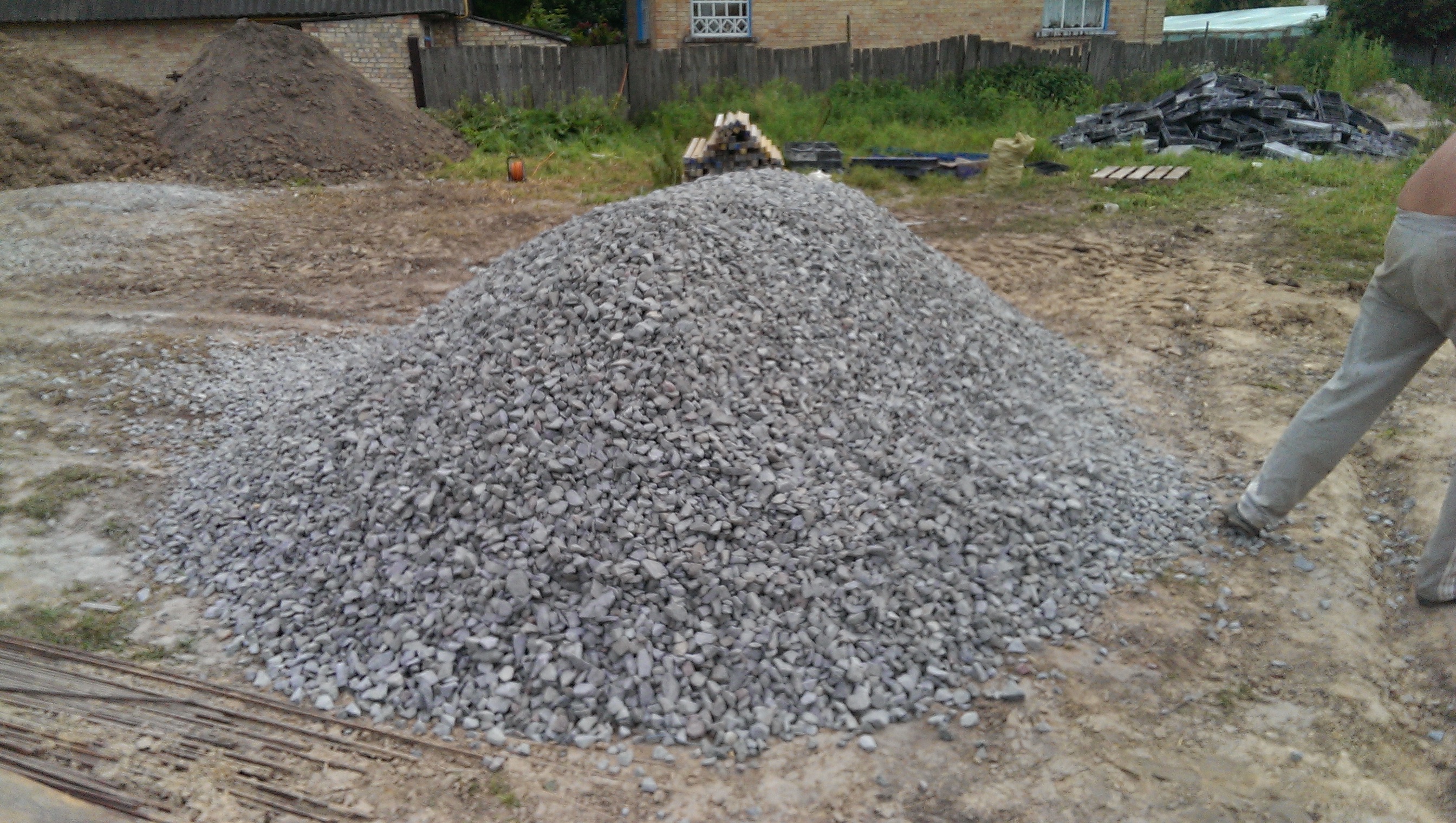

zlsergey Опубліковано: 24 червня 2014 Автор Поділитись Опубліковано: 24 червня 2014 (змінено) Сегодня двигались дальше только с обеда т.к. до обеда к нам приставали с опалубкой и разными претензиями по ней и пол дня прокатались по этим вопросам. Для начала привезли виброплиту затрамбоваться под ленту потом поставили опалубку и простелили геотекстиль потом привезли щебня и решив что 10 тонн для бешеной собаки не круг этот самый щебень разбросали на том и закончили на сегодня Змінено 24 червня 2014 користувачем zlsergey 2 Посилання на коментар Поділитися на інших сайтах More sharing options...
zlsergey Опубліковано: 25 червня 2014 Автор Поділитись Опубліковано: 25 червня 2014 щебень за ночь немного улежался, утром прошлись раз 5 по нему виброплитой, накрыли пленкой, порезали и повязали арматурную сетку, порезали, погнули и повязали выпуски.... на завтра будем лить если не будет обещанного ливня весь день 1 Посилання на коментар Поділитися на інших сайтах More sharing options...
zlsergey Опубліковано: 26 червня 2014 Автор Поділитись Опубліковано: 26 червня 2014 весь день обещанный ливень курим бамбук Посилання на коментар Поділитися на інших сайтах More sharing options...
Игореха Опубліковано: 26 червня 2014 Поділитись Опубліковано: 26 червня 2014 щебень за ночь немного улежался, Не знаю... тянет-ли это на цитату дня.. :DНо, шедеврально - однозначно 2 Посилання на коментар Поділитися на інших сайтах More sharing options...
zlsergey Опубліковано: 26 червня 2014 Автор Поділитись Опубліковано: 26 червня 2014 Не знаю... тянет-ли это на цитату дня.. :DНо, шедеврально - однозначно а шо? грунт размесили, он был в консистенции желеобразного пудинга... насыпали щебня, прошлись вибро, вода вышла, грунт уплотнился... что не так в цитате? Посилання на коментар Поділитися на інших сайтах More sharing options...
Игореха Опубліковано: 26 червня 2014 Поділитись Опубліковано: 26 червня 2014 а шо? грунт размесили, он был в консистенции желеобразного пудинга... насыпали щебня, прошлись вибро, вода вышла, грунт уплотнился... что не так в цитате? Как щебень может улежаться за ночь без механического воздействия? Посилання на коментар Поділитися на інших сайтах More sharing options...
zlsergey Опубліковано: 26 червня 2014 Автор Поділитись Опубліковано: 26 червня 2014 Как щебень может улежаться за ночь без механического воздействия? ну чего к словам придираться то? имелось в виду воду отдавил из супеси щебень..... потому как непосредственная вибротрамбовка грунта только еще больше превращала его в желеобразную грязь Посилання на коментар Поділитися на інших сайтах More sharing options...

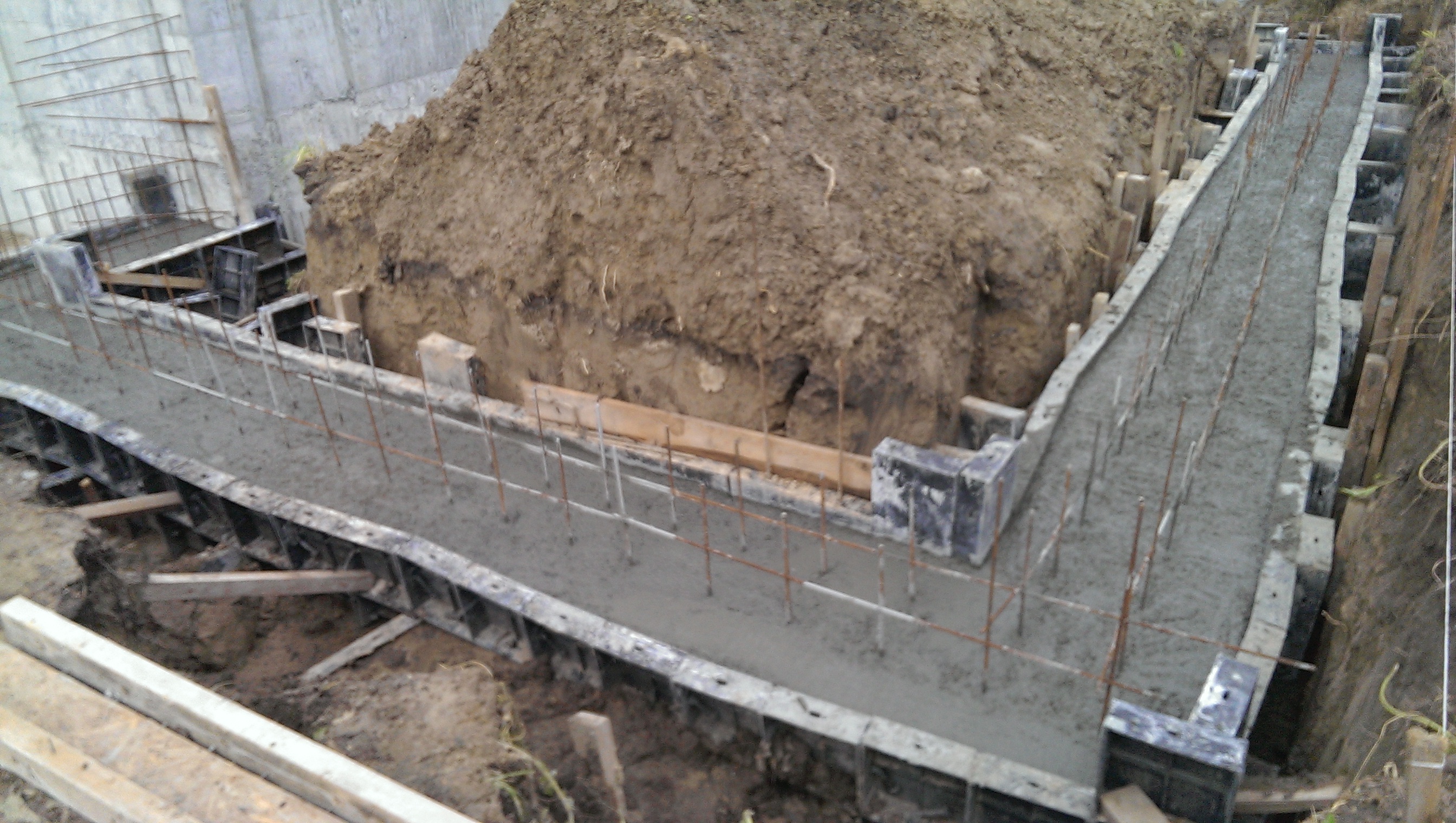

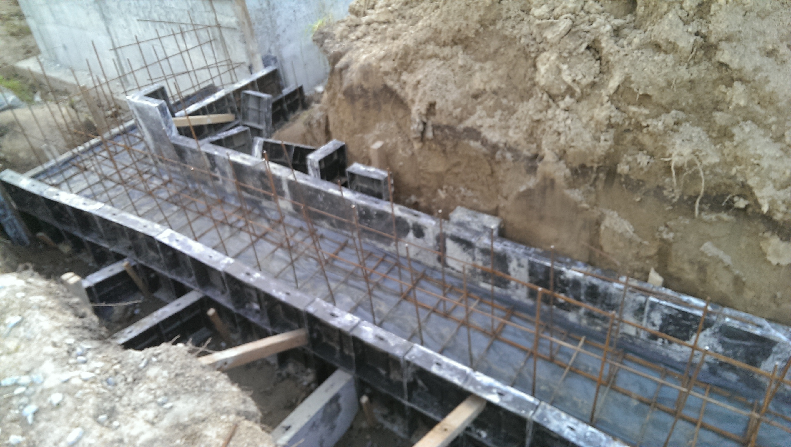

zlsergey Опубліковано: 27 червня 2014 Автор Поділитись Опубліковано: 27 червня 2014 Залили В процессе растягивания 12 тонн бетона пожалел сто раз о жлобстве незаказанном бетононасосе 1 Посилання на коментар Поділитися на інших сайтах More sharing options...
FOX.kissfm Опубліковано: 27 червня 2014 Поділитись Опубліковано: 27 червня 2014 Залили [ATTACH]368454[/ATTACH] В процессе растягивания 12 тонн бетона пожалел сто раз о жлобстве незаказанном бетононасосе а почему такое дикое растояние от поверхности бетона до арматуры? Необходимо не более 4см. Посилання на коментар Поділитися на інших сайтах More sharing options...
Игореха Опубліковано: 27 червня 2014 Поділитись Опубліковано: 27 червня 2014 а почему такое дикое растояние от поверхности бетона до арматуры? Необходимо не более 4см. Упсс.. а как вы фото определяете ЗС? Я тоже так хочу! Посилання на коментар Поділитися на інших сайтах More sharing options...
FOX.kissfm Опубліковано: 27 червня 2014 Поділитись Опубліковано: 27 червня 2014 Упсс.. а как вы фото определяете ЗС? Я тоже так хочу! ну дык, легко научу: приняв во внимание что толщина опалубки (или ширина ребра) - около 4-5см. то видно, что ЗС как минимум в три раза толще. Ну и то же самое с арматурой, ее толщина в пределах 12мм, вот и прикиньте сколько толщин уместилось в ЗС. Посилання на коментар Поділитися на інших сайтах More sharing options...
zlsergey Опубліковано: 27 червня 2014 Автор Поділитись Опубліковано: 27 червня 2014 а почему такое дикое растояние от поверхности бетона до арматуры? Необходимо не более 4см. в где именно расстояние дикое? Добавлено через 6 минут ну дык, легко научу: приняв во внимание что толщина опалубки (или ширина ребра) - около 4-5см. то видно, что ЗС как минимум в три раза толще. Ну и то же самое с арматурой, ее толщина в пределах 12мм, вот и прикиньте сколько толщин уместилось в ЗС. ширина ребра опалубки 10 см если вы имеете ввиду дикое расстояние до горизонтальной арматуры - то это временные прутики для того чтоб выпуски не попадали Посилання на коментар Поділитися на інших сайтах More sharing options...
FOX.kissfm Опубліковано: 27 червня 2014 Поділитись Опубліковано: 27 червня 2014 в где именно расстояние дикое? Добавлено через 6 минут ширина ребра опалубки 10 см если вы имеете ввиду дикое расстояние до горизонтальной арматуры - то это временные прутики для того чтоб выпуски не попадали я об этом но если это просто пятка, тогда более менее понятно. Посилання на коментар Поділитися на інших сайтах More sharing options...
zlsergey Опубліковано: 27 червня 2014 Автор Поділитись Опубліковано: 27 червня 2014 я об этом но если это просто пятка, тогда более менее понятно. это пятка, и там внизу 4 продольных арматурины 2 крайние как раз в 3 см от краев... ну и еще штук 100 поперечных прутков на всю ширину вот тут видно как оно там повязано Посилання на коментар Поділитися на інших сайтах More sharing options...
