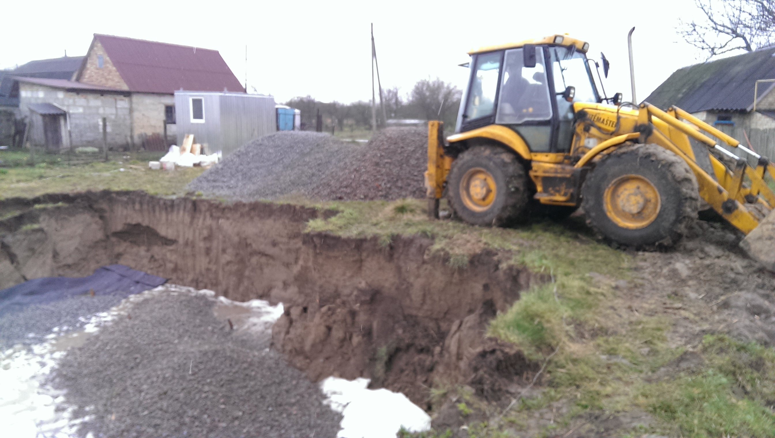

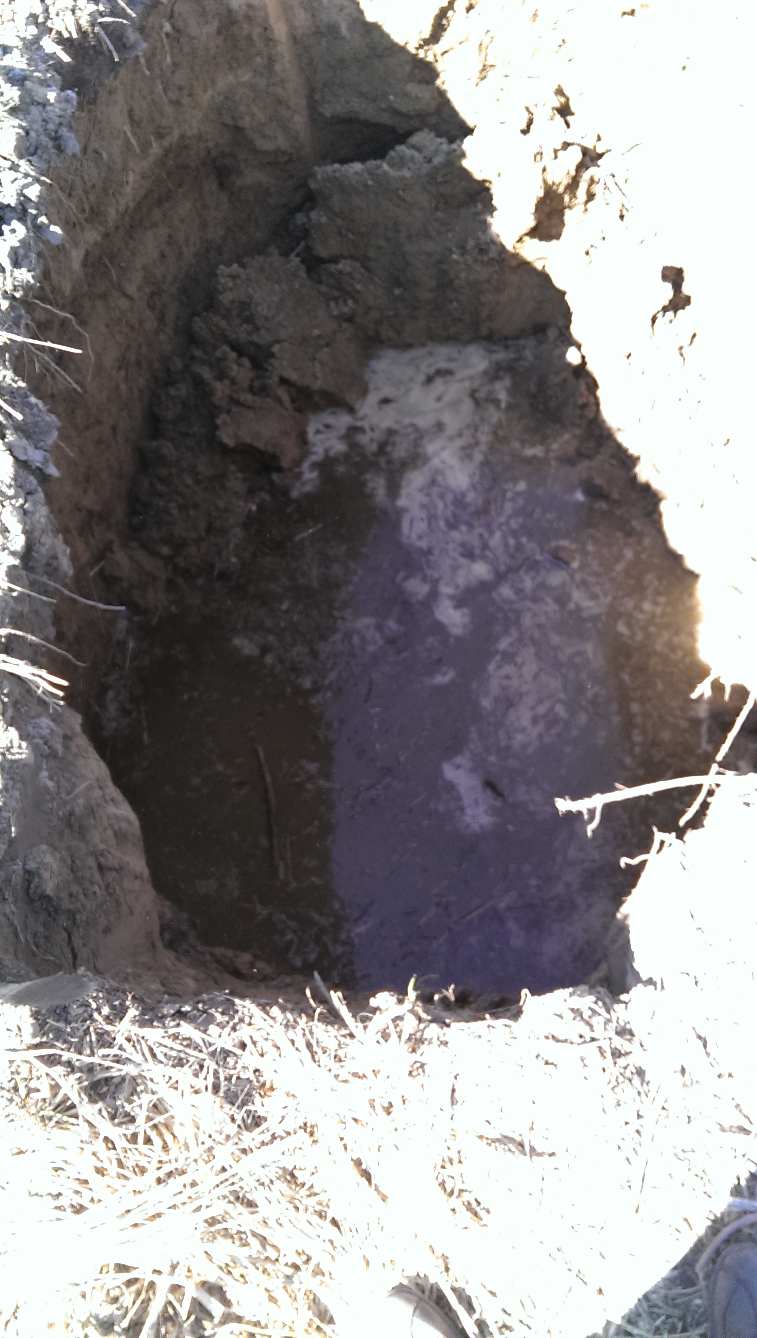

zlsergey Опубліковано: 15 квітня 2014 Автор Поділитись Опубліковано: 15 квітня 2014 (змінено) приехал экскаватор, начали копать траншею. оказалось что приток воды очень скромный. в результате решил, что смысла особого нет. с такой скоростью и эффективностью дренирования, чтоб стекло со всего участка надо пару недель а при таком притоке воды проще сдренировать в приямок все прямо с котлована. Для уверенности откопали угол котлована с другой стороны участка, чтобы посмотреть что будет там. Картина не поменялась. На том и порешили, сэкономив 20 кубов щебенки и рулон геотекстиля Змінено 15 квітня 2014 користувачем zlsergey Посилання на коментар Поділитися на інших сайтах More sharing options...
zlsergey Опубліковано: 15 квітня 2014 Автор Поділитись Опубліковано: 15 квітня 2014 на следующий день зачатки котлована вели себя хорошо воды было до 5-7 см за 20 часов дренирования, причем на уровне 40 см ниже уровня воды в окружающих по соседству колодцах. стенки котлована по 90 градусов держались тоже хорошо. Посилання на коментар Поділитися на інших сайтах More sharing options...

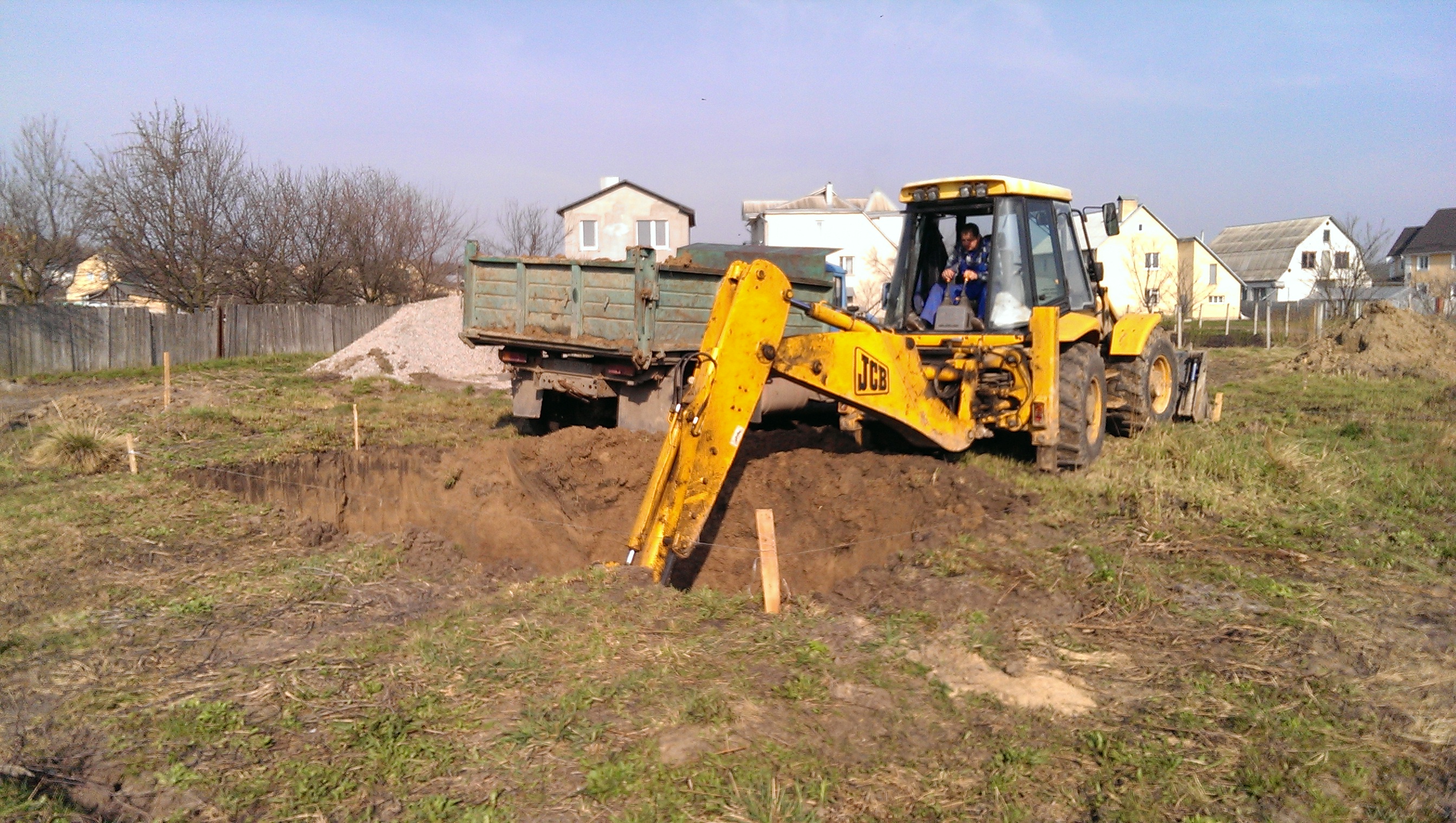

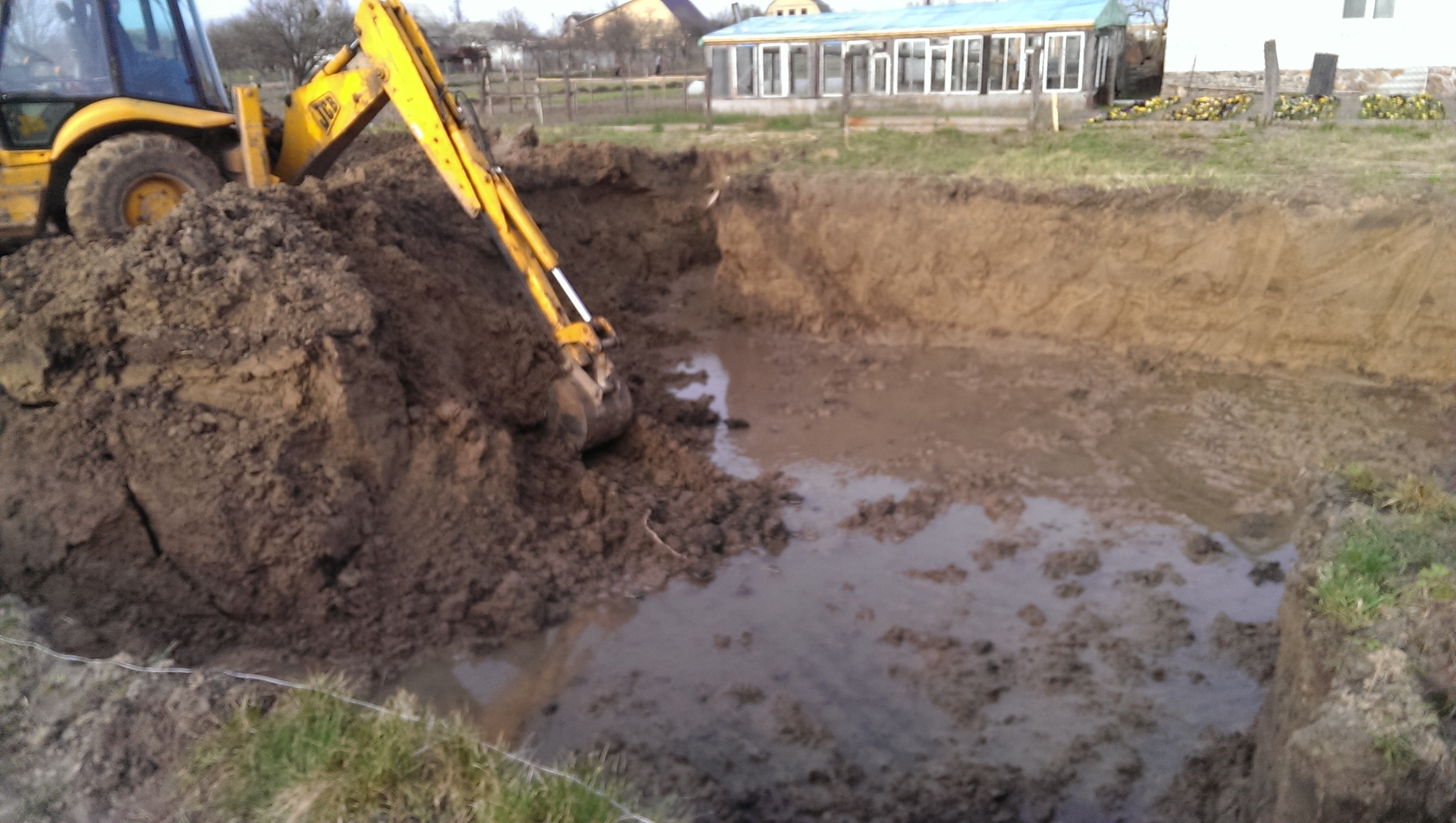

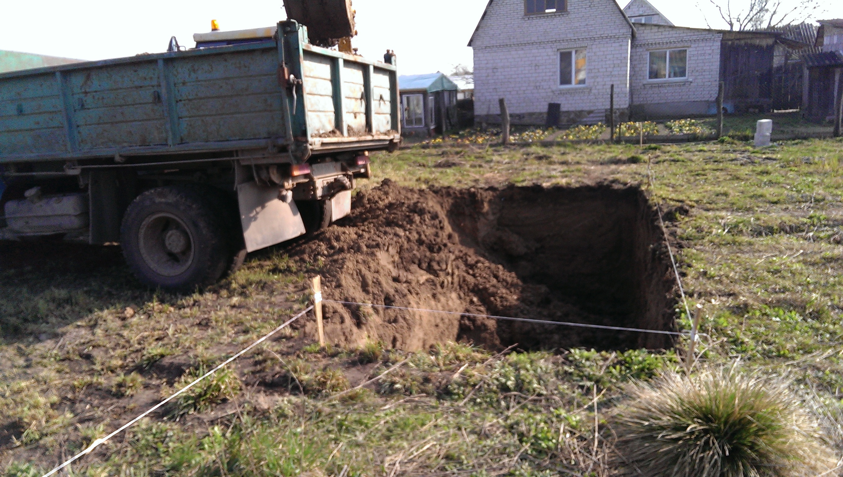

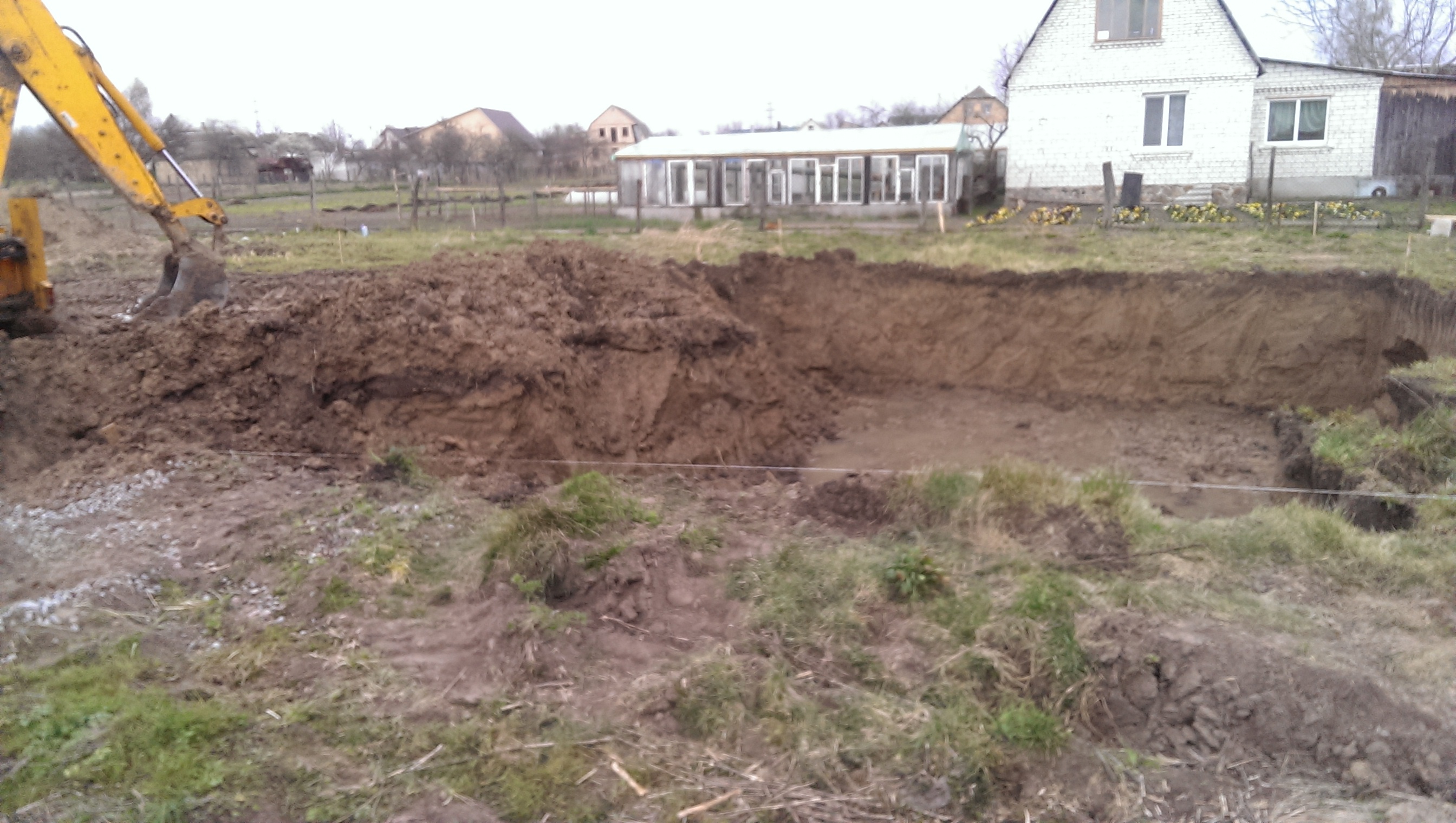

zlsergey Опубліковано: 15 квітня 2014 Автор Поділитись Опубліковано: 15 квітня 2014 (змінено) начали копать, решили копать экскаватор + МАЗ, т.к. грунта надо вынуть примерно 700 кубов, потом грунт пойдет на подсыпку и его надо было складировать в конце участка. МАЗ браво покатался часов 5, раскатал дерн, потом раскатал глину потом героически провалился по самые уши в эту самую глину и благополучно вытолканный экскаватором гордо удалился с участка дальше экскаватор копал сам, периодически ковшом сам отвозя и перекидывая грунт в конец участка. Змінено 15 квітня 2014 користувачем zlsergey Посилання на коментар Поділитися на інших сайтах More sharing options...

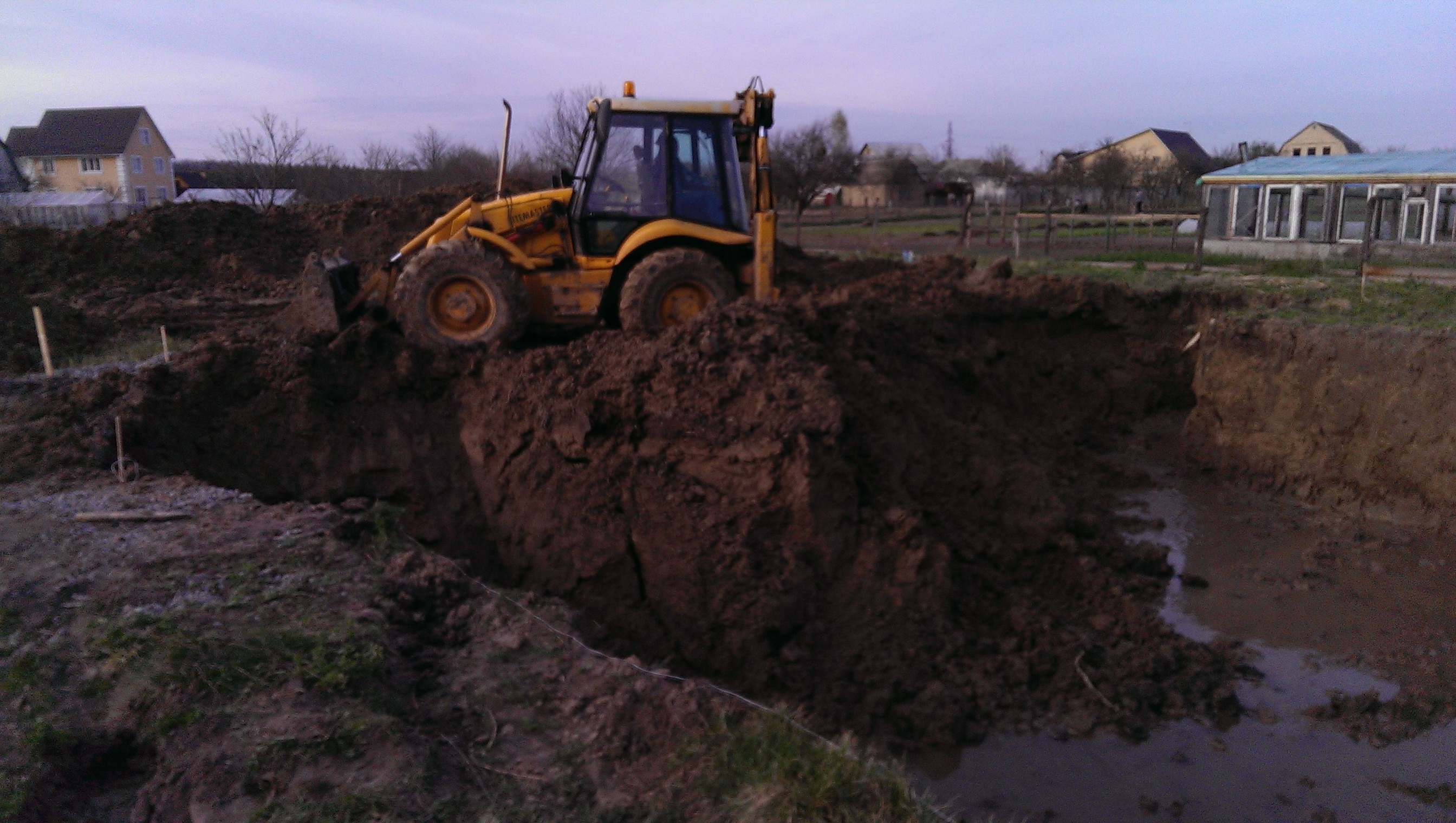

zlsergey Опубліковано: 15 квітня 2014 Автор Поділитись Опубліковано: 15 квітня 2014 к концу первого дня копания в котловане начала предательски подниматься вода вскрыли ручеек, который несколько увеличил дебет воды Посилання на коментар Поділитися на інших сайтах More sharing options...
zlsergey Опубліковано: 15 квітня 2014 Автор Поділитись Опубліковано: 15 квітня 2014 на второй день котлован героически докопали, дренажный приямок сделали, щебнем бочку обсыпали, насос поставили, воду убрали попутно получили огромные терриконы выкопанной глины Донецк отдыхает Добавлено через 6 минут в субботу привез невелир проверить точность работы экскаватора. в самом процессе пытались корректировать дно водяным уровнем, отбитым от условного вынесенного нуля. Но 25 метровый водяной уровень обладает дикой инерционностью, постоянно из него норовила вылиться и выливалась вода так что в точности откопки были не уверены. Тем не менее на площади котлована в 300 метров уровень гулял всего лишь в пределах 7 см. Нивелиром отмеряли уровень, забили колышки разметив на них уровень котлована, уровень щебневой подсыпки. Верх колышков = уровень бетонной подготовки оставшийся день посвятили подравниванию дна котлована по уровню. Посилання на коментар Поділитися на інших сайтах More sharing options...

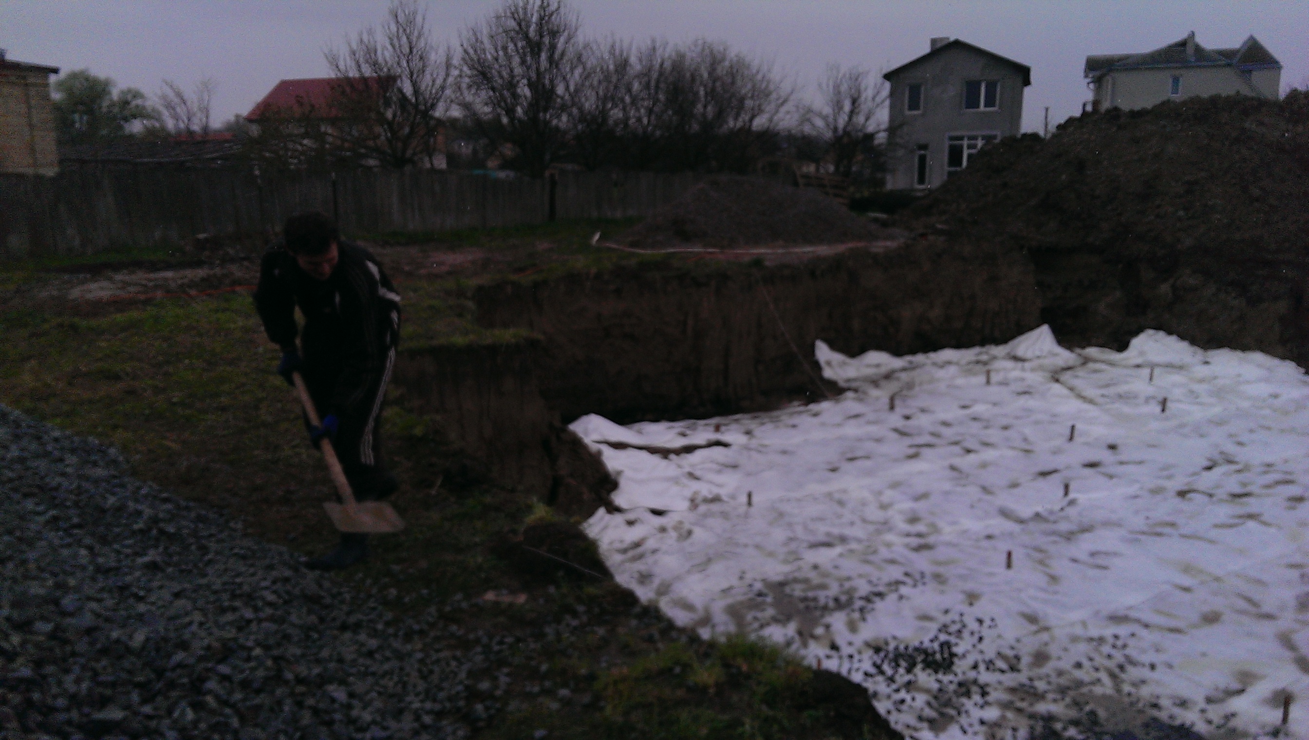

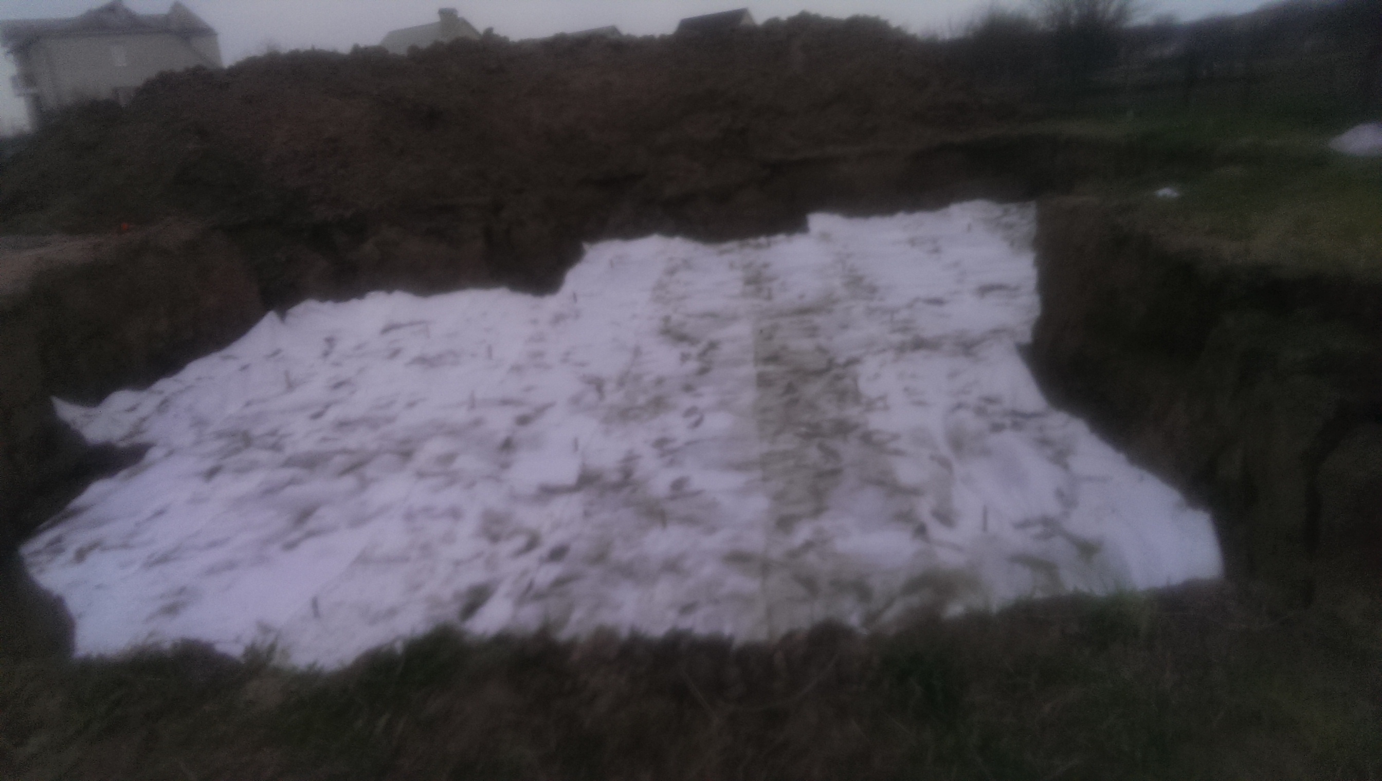

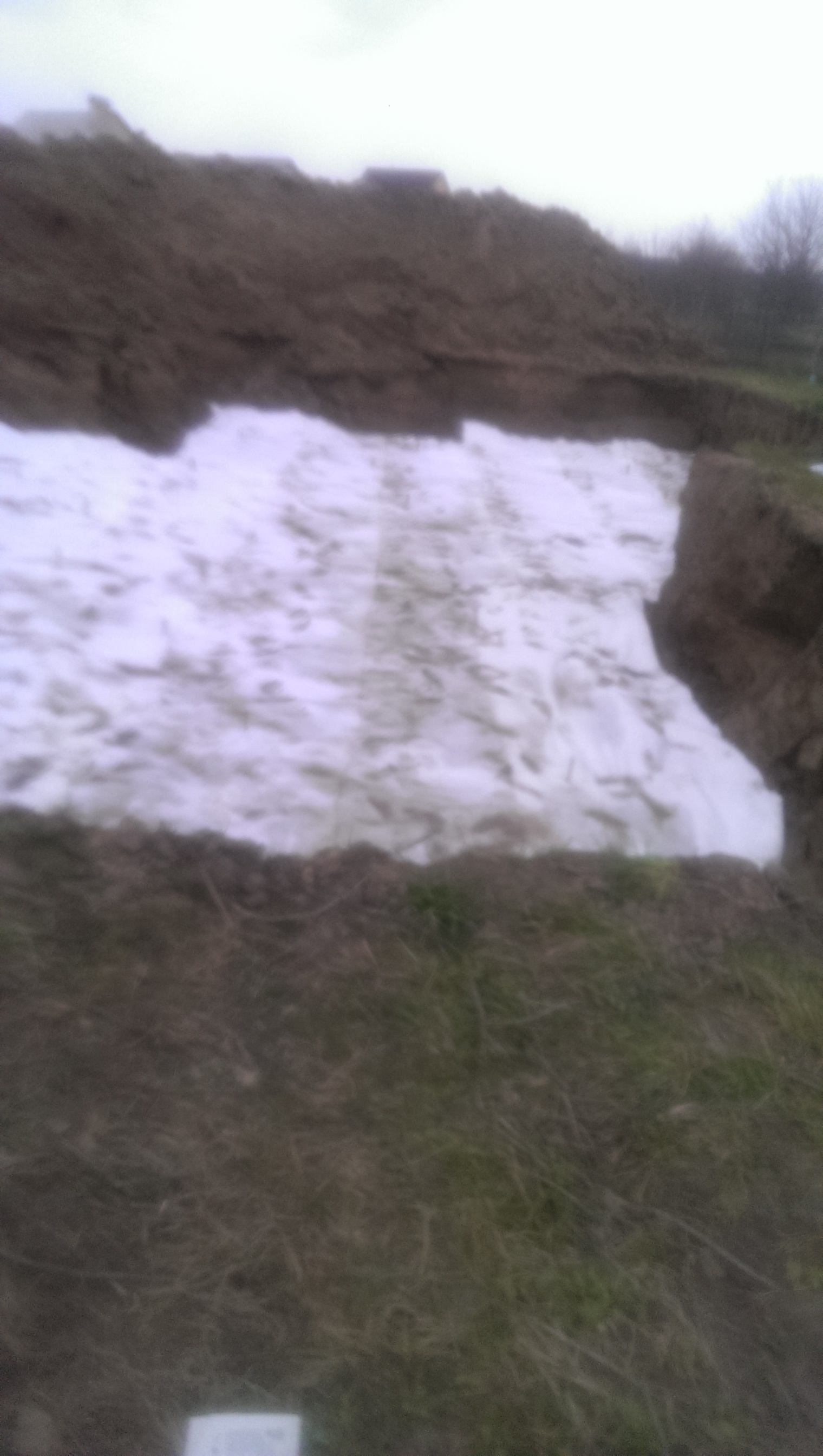

zlsergey Опубліковано: 15 квітня 2014 Автор Поділитись Опубліковано: 15 квітня 2014 в вск был выходной т.к. под щебень надо было простелить геотекстиль, а в сб и вск никто нам продать его не захотел, выходные а в эпицентрах и иже с ними дорого в понедельник привезли геотектсиль и простелили его Посилання на коментар Поділитися на інших сайтах More sharing options...

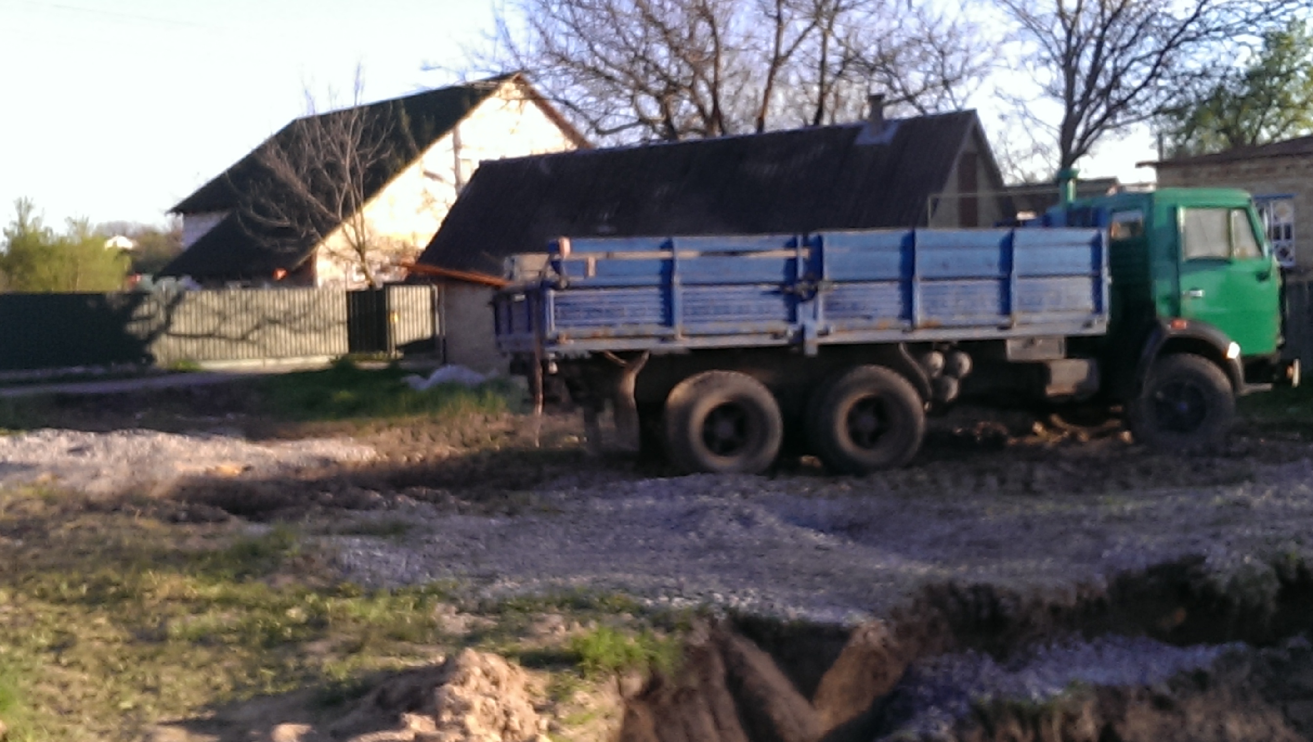

zlsergey Опубліковано: 15 квітня 2014 Автор Поділитись Опубліковано: 15 квітня 2014 сегодня в планах было сделать щебневую подушку. на утро заказали щебня 2 машины, нам поклялись на 9 утра, привезли в 13 пол дня потеряли. начали сыпать лопатами, минут 15 посыпали, решили что с такими темпами будем сыпать до Нового Года Позвали на помощь экскаватор, чтобы он спустил нам весь щебень ковшом в котлован. Дело пошло быстрее за час куча переместилась сверху на дно котлована дальше стали по дну развозить тачкой, до вечера половина была готова на завтра еще столько же растащить.... Посилання на коментар Поділитися на інших сайтах More sharing options...
MACTEP JIOMACTEP Опубліковано: 15 квітня 2014 Поділитись Опубліковано: 15 квітня 2014 Не буду выражать восхищение вашим мужеством - обустраивать подвал при таком УГВ. Деньги ваши - зрелища наши. Приведу пример ответственного подхода к возможным осложнениям. Только мне не понятно куда в вашем случае отводить лишнюю воду. Дренаж - результат. А так да - удачи! 2 Посилання на коментар Поділитися на інших сайтах More sharing options...
zlsergey Опубліковано: 15 квітня 2014 Автор Поділитись Опубліковано: 15 квітня 2014 (змінено) Не буду выражать восхищение вашим мужеством - обустраивать подвал при таком УГВ. Деньги ваши - зрелища наши. Приведу пример ответственного подхода к возможным осложнениям. Только мне не понятно куда в вашем случае отводить лишнюю воду. Дренаж - результат. А так да - удачи! лишняя вода не будет никуда отводиться, ибо некуда дренаж временный, чтобы залить цоколь, потом вода будет отпущена и цоколь будет в ней купаться сейчас вода отводится 11 пожарными рукавами на 220 метров от участка Змінено 15 квітня 2014 користувачем zlsergey Посилання на коментар Поділитися на інших сайтах More sharing options...
MACTEP JIOMACTEP Опубліковано: 15 квітня 2014 Поділитись Опубліковано: 15 квітня 2014 лишняя вода не будет никуда отводиться, ибо некуда дренаж временный, чтобы залить цоколь, потом вода будет отпущена и цоколь будет в ней купаться Пообещайте рассказать чем этот эксперимент закончится! Посилання на коментар Поділитися на інших сайтах More sharing options...
zlsergey Опубліковано: 15 квітня 2014 Автор Поділитись Опубліковано: 15 квітня 2014 Пообещайте рассказать чем этот эксперимент закончится! ну конечно расскажу куда же деться с подводной лодки Посилання на коментар Поділитися на інших сайтах More sharing options...
loader Опубліковано: 15 квітня 2014 Поділитись Опубліковано: 15 квітня 2014 куда же деться с подводной лодки тонко подмечено :D почему решили все же вниз уйти, а не вверх, одноэтажник хочется принципиально? глянул на планы у вас там гараж, как-то не айс если влага будет. Посилання на коментар Поділитися на інших сайтах More sharing options...
zlsergey Опубліковано: 15 квітня 2014 Автор Поділитись Опубліковано: 15 квітня 2014 тонко подмечено :D почему решили все же вниз уйти, а не вверх, одноэтажник хочется принципиально? глянул на планы у вас там гараж, как-то не айс если влага будет. :D Хочется одноэтажник. Гараж не в цоколе, на 1 этаже. Но и в цоколе должно быть сухо 1 Посилання на коментар Поділитися на інших сайтах More sharing options...
MACTEP JIOMACTEP Опубліковано: 15 квітня 2014 Поділитись Опубліковано: 15 квітня 2014 ну конечно расскажу куда же деться с подводной лодки Не сейчас. Через пару лет. Все доработки, дополнительные траты... Не поскупитесь датчик влажности в подвал повесить, ради чистоты эксперимента. Посилання на коментар Поділитися на інших сайтах More sharing options...

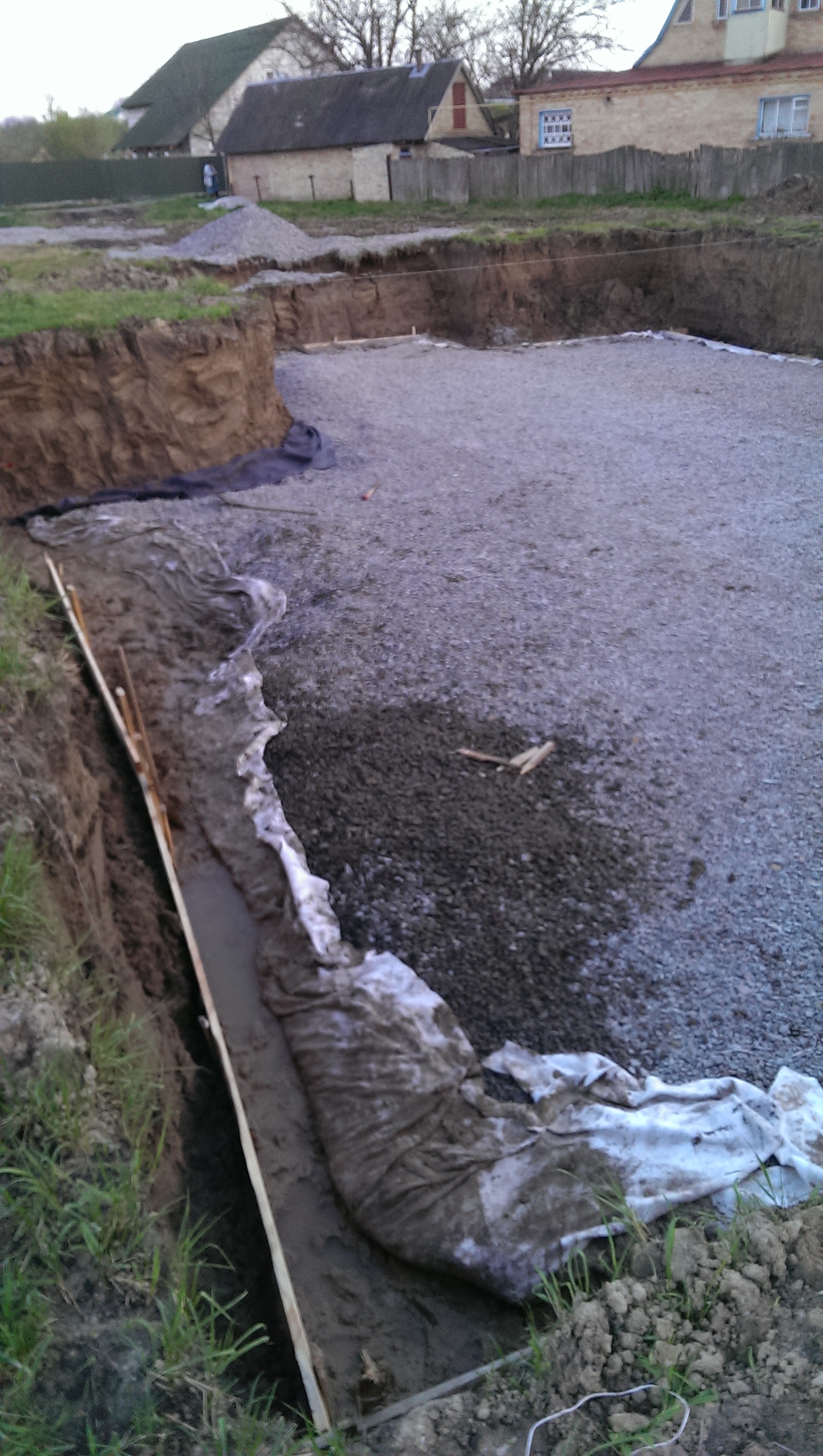

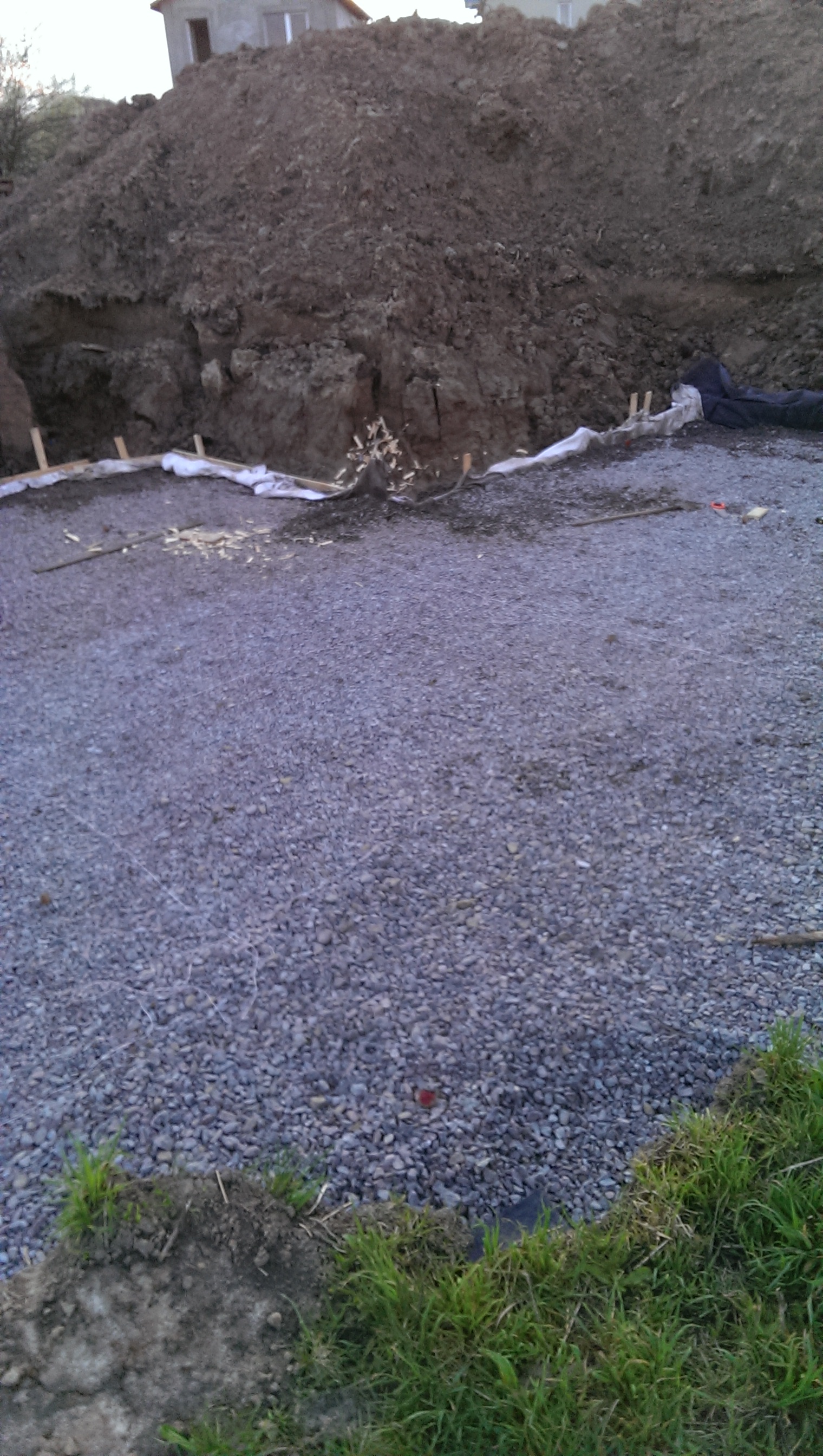

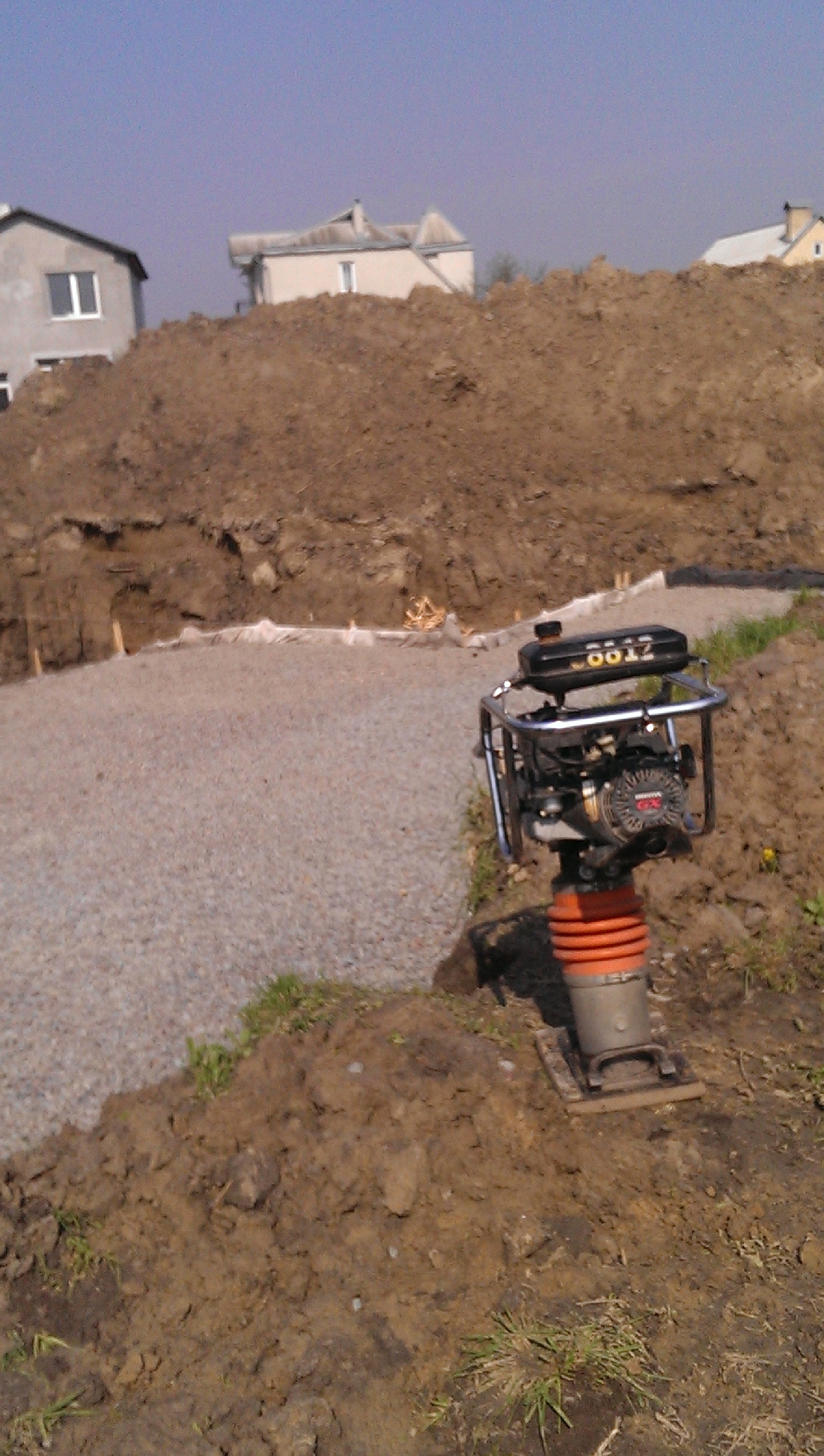

zlsergey Опубліковано: 22 квітня 2014 Автор Поділитись Опубліковано: 22 квітня 2014 перед выходными/праздниками досыпали подушку, начали трамбовать. щебень начал предательски разъезжаться до границ котлована еще одной машины щебня я не вынесу решили после праздников че-то придумать с этим делом Посилання на коментар Поділитися на інших сайтах More sharing options...

zlsergey Опубліковано: 22 квітня 2014 Автор Поділитись Опубліковано: 22 квітня 2014 Сегодня с новыми силами вернулись на стройку Для решения проблемы, с которой столкнулись перед праздниками, решили купить дерева, из которого сбить что-то типа опалубки, которая ограничит расползание щебня, она же послужит ограничителем для бетонной подготовки. Недалеко нашли где купить по дешевке 2 куба неликвидов, которые успешно перекочевали на участок и превратились в ту самую "опалубку" 1 Посилання на коментар Поділитися на інших сайтах More sharing options...

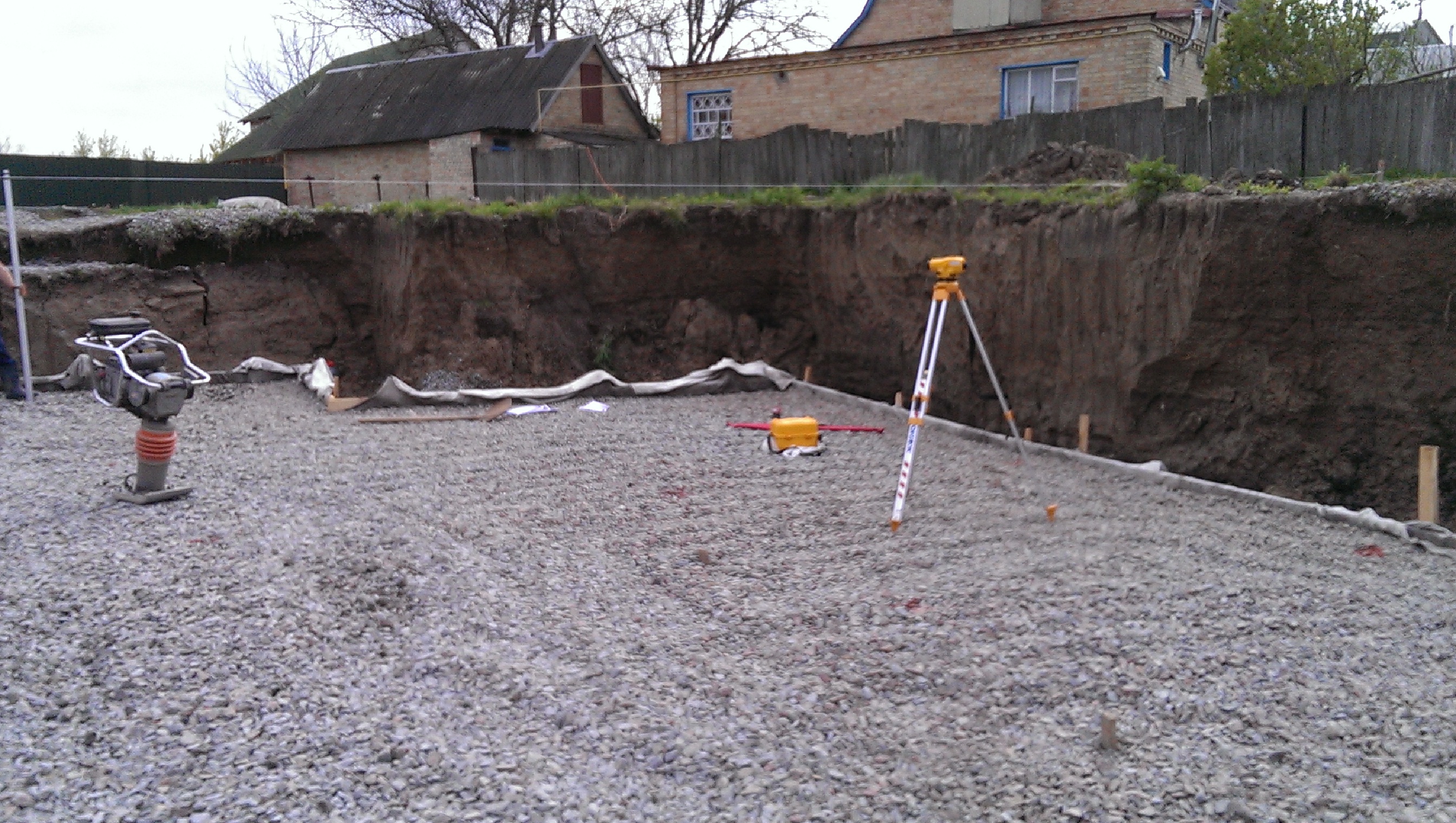

zlsergey Опубліковано: 24 квітня 2014 Автор Поділитись Опубліковано: 24 квітня 2014 сегодня осваивали новую технику вроде как успешно, все затрамбовали... потом последние замеры уровня, перекидывание последних килограмм щебня и в итоге на завтра на утро готовы заливать подготовку. 1 Посилання на коментар Поділитися на інших сайтах More sharing options...

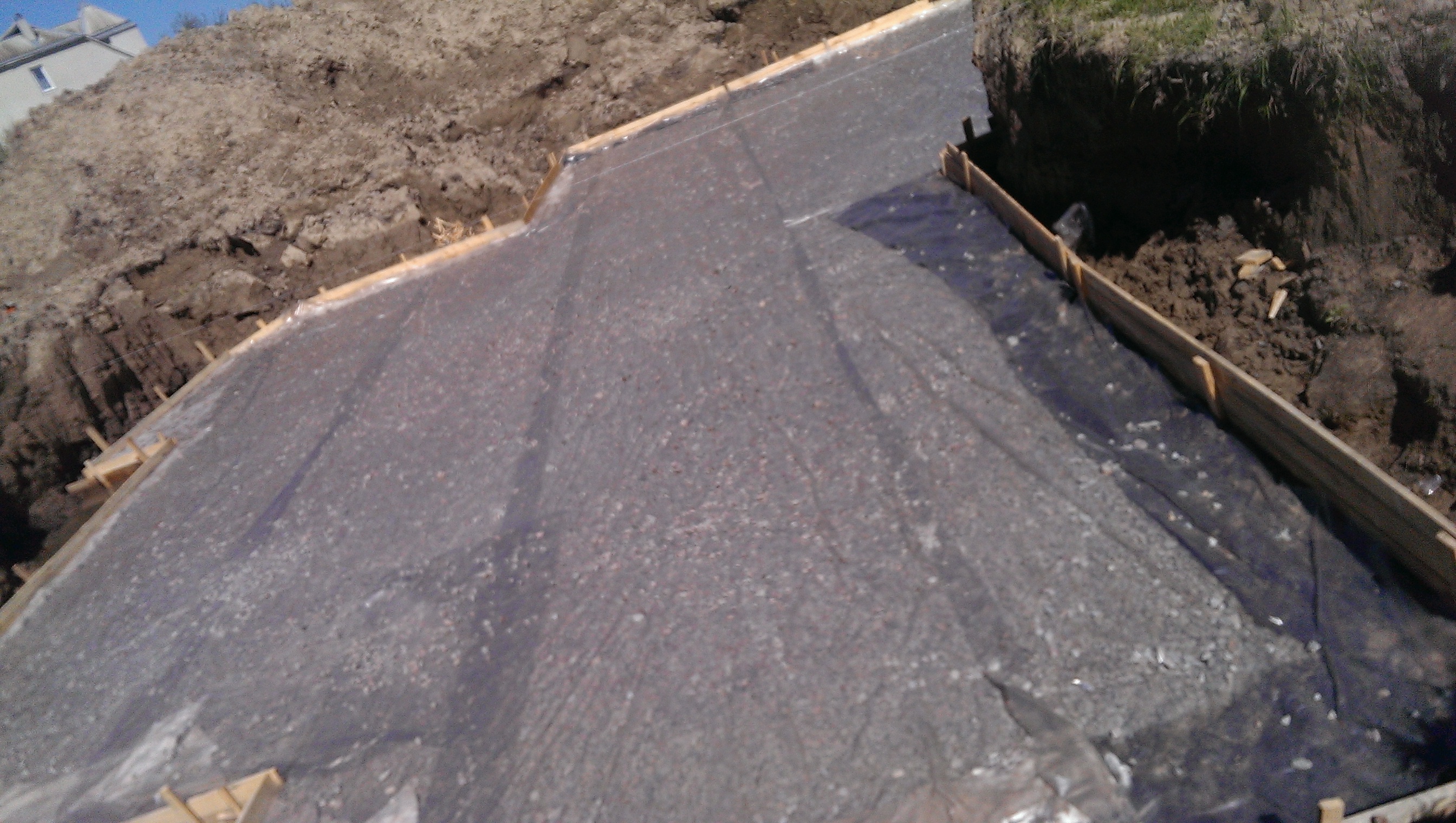

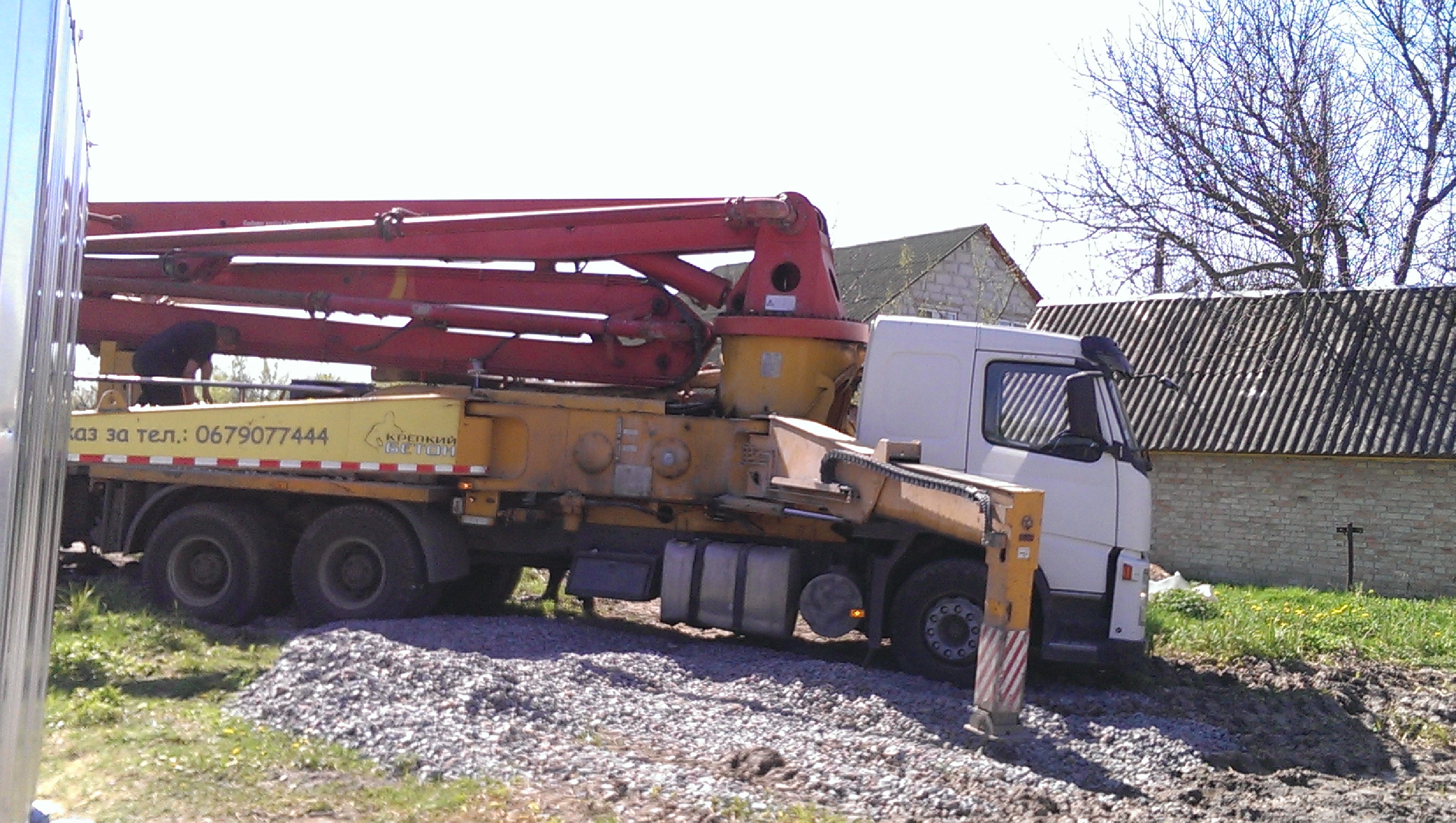

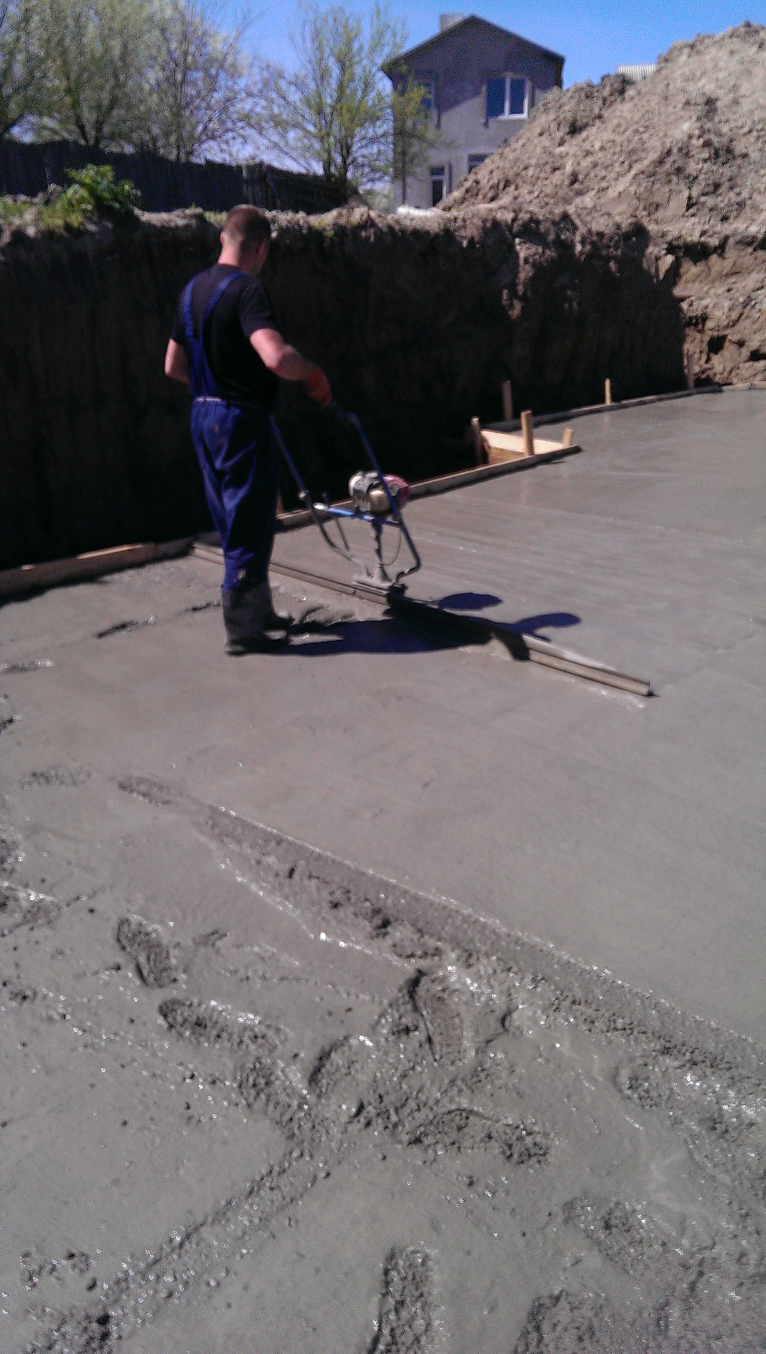

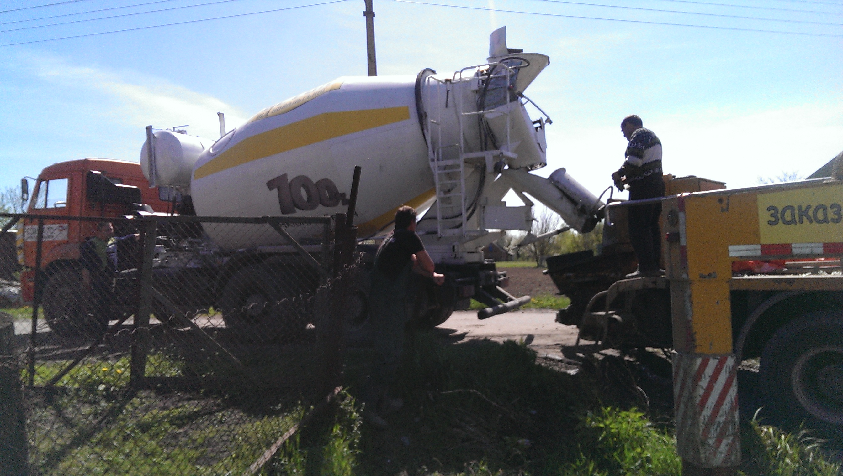

zlsergey Опубліковано: 25 квітня 2014 Автор Поділитись Опубліковано: 25 квітня 2014 Стройка мчится все дальше утром укрыли щебень пленкой, привезли очередную техническую диковинку и во всеоружии стали дожидаться бетон и насос, которые незамедлили явиться. Итог -подготовку под плиту залили Посилання на коментар Поділитися на інших сайтах More sharing options...

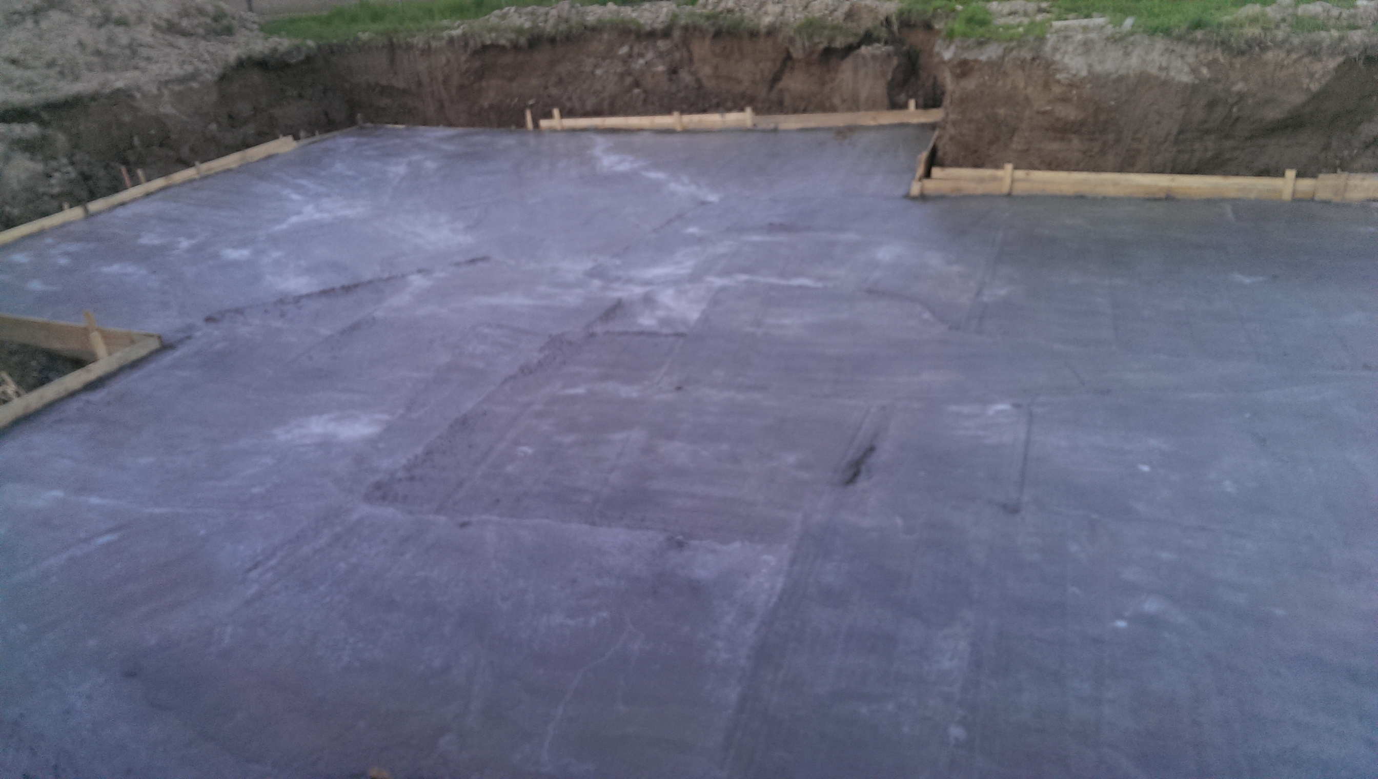

zlsergey Опубліковано: 25 квітня 2014 Автор Поділитись Опубліковано: 25 квітня 2014 под вечер стало скучно, решили еще привезти и вручную разгрузить пару тонн арматуры пару фоток за сегодня ниже 2 Посилання на коментар Поділитися на інших сайтах More sharing options...
zlsergey Опубліковано: 27 квітня 2014 Автор Поділитись Опубліковано: 27 квітня 2014 Вчера уже на подготовке отбили нивелиром уровни будущей плиты. Заодно проверили эту самую подготовку - оказалось залили с разбегом в +/- 0.7 см от заданного уровня.... как для подготовки, которая лилась по щебню вроде как и не плохо. В понедельник вяжем арматуру и будем лить саму плиту. Тему наверное вести дальше не буду надоело общаться самому с собой. Посилання на коментар Поділитися на інших сайтах More sharing options...
