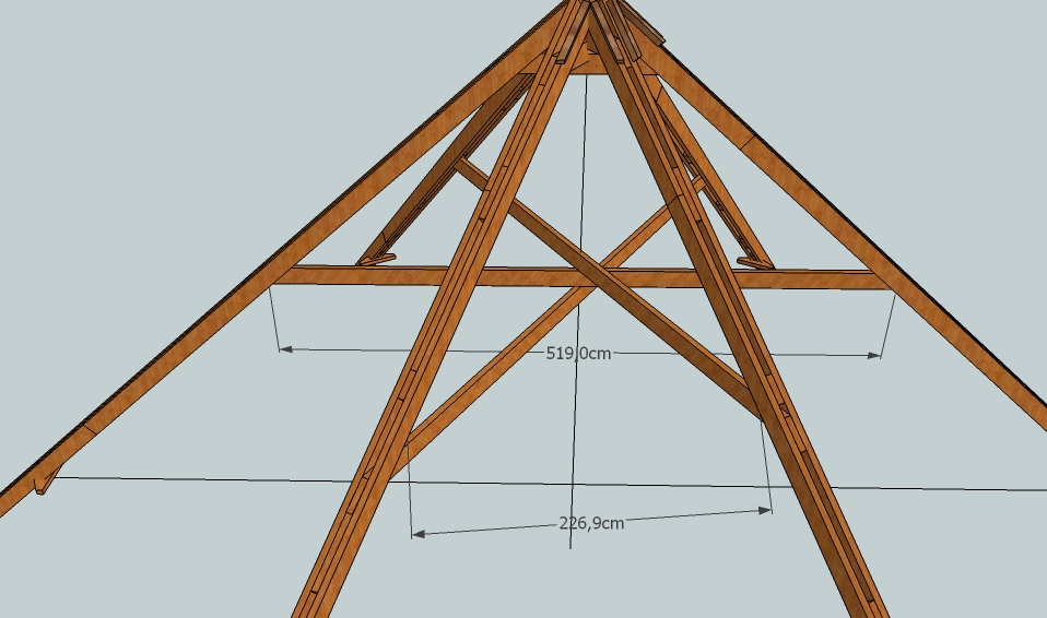

Доброе время суток, мастера и сочувствующие. :)
Очень нужна помощь.
Есть чердак, который будет оформляться в мансарду. Нужно сделать потолок-перекрытие по ригелям стягивающим коньки вальмовой крыши. Ригеля эти, естественно, расположены перекрестно друг относительно друга, да еще на разной высоте - один над другим.
Ну, с потолком вопросов нет. А вот с перекрытием по которому можно было бы ходить для периодической ревизии состояния крыши...
Для того, чтобы перекрытие сделать максимально легким есть мысль использовать ГК-профиля, которые потом застелить доской или, например, ОСБ. Есть ли у кого-нибудь опыт или сведения о подобных конструкциях? Выдержат ли профиля или лучше использовать дерево? Правда это сильно утяжелит кострукцию...
Seymur,вы схемку набросали бы. а так я сделал бы ходовые мостики по ригелям, вес человека не такой уж громадный что бы их сломать.
Это я понимаю, да и пришлось уже по ним потоптаться, поэтому испытания прошли. :) Но, плюс еще ходовые мостики да подвесной потолок с утеплителем. Еще проблема вывести их в один уровень. А ригеля длинные, не хотелось бы их перегружать.
