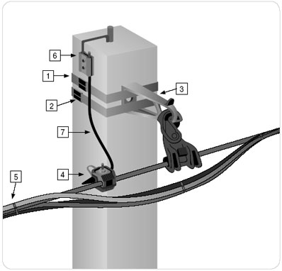

jenkins Опубліковано: 8 серпня 2018 Поділитись Опубліковано: 8 серпня 2018 Так должно же дать 10Ом по улице. Величина сопротивления не очень принциапильна в этом случае. Повторное заземление нуля на столбах делают по крайней мере для 2 целей. 1) основная цель - это молние защита. Если молния шарахнет в ЛЕП, этот заряд должен куда то убежать. При таком огромном напряжении основной ток потечет по пути геометрической близости к земле, а не по пути оммической близости. Часть тока конечно потечет дальше по проводам, но эта часть будет несравнимо мала по сравнению с тем что уйдет в землю по прямой. Если учесть что напряжение молнии это стопицот вольт, сопротивление заземлителя - хоть 1 хоть 10 хоть 1000 Ом какой то особой разницы не создаст. Молния прошибает сопротивление воздуха - которое составляет гига-тера омы, по этому сравнение сотен ом по сравнению с сопротивлению мега-гига-тера ом воздуха это всеравно что 0. Это примерно всеравно что сравнивать разницу скорости улитки в 1см\минуту или 10см\миниту по сравнению со скоростью автомобиля в 100км\час ( 166667 см\мин). 2) дополнительная задача - уменьшение и распределение по площади сопротивления заземления нулевого провода к физической земле. Тут надо понимать, что сопротивления каждого повтороного заземления нуля на столбах будут суммироватся по принципу паралельного соединения, тогда два заземлителя по 30 Ом вместе дадут около 15 Ом в результате. А 10 заземлителей по 30 Ом в сумме дадут всего 3 Ома. Эта цель - подстраховка заземлителя на ТП, подстраховка заземлителя конечного потребителя. Ну и еще некоторые другие плюшки. Вцелом же, будь там 5 Ом или 50 Ом - это не столь важно, так как оно все работает совместно со всеми остальными заземлителями, которых будет много. Конечно, есть нормированные значения прописанные в дАкументах, и им нужно следовать, однако я хочу сказать то, что переживать за это сильно не стоит. Личное заземление - вот о чем следует позаботится. 5 Посилання на коментар Поділитися на інших сайтах More sharing options...
igorjk Опубліковано: 8 серпня 2018 Поділитись Опубліковано: 8 серпня 2018 Величина сопротивления не очень принциапильна в этом случае. Повторное заземление нуля на столбах делают по крайней мере для 2 целей. 1) основная цель - это молние защита. Если молния шарахнет в ЛЕП, этот заряд должен куда то убежать... Все оно как бы и правильно, за исключением одного - повторно заземленная нейтраль в ЛЭП 0.4.находится ниже фазных линий. Мы же не рассматриваем здесь ВЛ ЛЭП, нетак ли? Это как в паспорте РН пишут о попадении нейтрали на фазные провода, в случае обрыва. Как по мне, так полная х... ня. Добавлено через 36 минут Ну а я в целях экономии пакетик чая по три раза завариваю ценители чаепития негодуют! Без обид, но вы забыли написать втрую часть этого анекдота. Это когда пакетик всплывает чтобы посмотреть какой дурень его столько раз парит. Посилання на коментар Поділитися на інших сайтах More sharing options...
Volt-Amper Опубліковано: 8 серпня 2018 Поділитись Опубліковано: 8 серпня 2018 Все оно как бы и правильно, за исключением одного - повторно заземленная нейтраль в ЛЭП 0.4.находится ниже фазных линий. Мы же не рассматриваем здесь ВЛ ЛЭП, нетак ли? Не понял вопроса. Да, ниже находится если неизолированная. Как это связано с атмосферными разрядами? Посилання на коментар Поділитися на інших сайтах More sharing options...
igorjk Опубліковано: 8 серпня 2018 Поділитись Опубліковано: 8 серпня 2018 (змінено) Не понял вопроса. Да, ниже находится если неизолированная. Как это связано с атмосферными разрядами? Да это как бы и не вопрос. Траверса фазных проводников, в линиях 0,4 шире траверсы нейтрали, и, по логике, она защищена - разряд шарахнет не в заземленную нейтраль, а в фазу. Уж если брать по аналогии, то в высоковольтных ЛЭП молниезащита находится выше токопроводящих линий, и ее траверса значительно уже, но, сцука, работает. Я не являюсь экспертом в атмосферных разрядах, это мое ИМХО. Змінено 8 серпня 2018 користувачем igorjk Посилання на коментар Поділитися на інших сайтах More sharing options...
Volt-Amper Опубліковано: 8 серпня 2018 Поділитись Опубліковано: 8 серпня 2018 Да это как бы и не вопрос. Траверса фазных проводников, в линиях 0,4 шире траверсы нейтрали, и, по логике, разряд шарахнет не в заземленную нейтраль, а в фазу. Я не являюсь экспертомв в атмосферных разрядах, это мое ИМХО. Так оно и "шарахает" как правило в фазу. И через разрядники которые поставил Джек в землю, а земля - это значит кролик нейтраль пушо TN... Впрочем при ударе молнии достается всему составу линии. в высоковольтных ЛЭП молниезащита находится выше токопроводящих линий То не то. То молниеприемник aka грозозащитный трос. А на 0,4 простые токоотводы по сути. А молниеприемник сама ЛЭП. 1 Посилання на коментар Поділитися на інших сайтах More sharing options...
Yegor_81 Опубліковано: 8 серпня 2018 Поділитись Опубліковано: 8 серпня 2018 Вчера стал очевидцем как РЭС Богуслава выполняют повторное заземление ЛЭП при новом трехфазном подключении. Это 2 метра меаллического прута вогнанные одним ударом кувалды в песок. На верху ж/б опор ВЛ 0.4кВ в том числе для этого предусмотрен выпуск арматуры, но у РЭСовцев огромный опыт по забиванию заземления, поэтому забивают постаринке отдельный электрод. Посилання на коментар Поділитися на інших сайтах More sharing options...
igorjk Опубліковано: 8 серпня 2018 Поділитись Опубліковано: 8 серпня 2018 На верху ж/б опор ВЛ 0.4кВ в том числе для этого предусмотрен выпуск арматуры, но у РЭСовцев огромный опыт по забиванию заземления, поэтому забивают постаринке отдельный электрод. Танихера здесь нет, просто стальная катанка с опуском типа "земля" присоединена к лении нейтрали. Даже траверсы не землят. Пишу с мабилы, фото делаю, просто не знаб как их разместить. При случае все увидят. Посилання на коментар Поділитися на інших сайтах More sharing options...
Vit3f Опубліковано: 8 серпня 2018 Поділитись Опубліковано: 8 серпня 2018 Так оно и "шарахает" как правило в фазу. И через разрядники которые поставил Джек в землю, а земля - это значит кролик нейтраль пушо TN... Впрочем при ударе молнии достается всему составу линии. То не то. То молниеприемник aka грозозащитный трос. А на 0,4 простые токоотводы по сути. А молниеприемник сама ЛЭП. При ударе молнии пофиг в нейтраль, фазу или даже в систему грозозащиты здания. Теоретически принимают,попадалась в руки книжыца по теории молниезащиты, запомнилось, что при надлежащем уровне защиты - 50% уходит в землю, а 50% прилетает к потребителям, вот здесь можно почитать - www.sib.com.ua/arhiv_2006/2006-3/groz/3_2006.htm Из недавнего на объекте строительства прилетело в 10-ку, итог выгоревшие в щент разрядники на ТП и обуглившиеся изолирующие стойки на вводе (со слов рем. бригады), про стороне 0.4 вроде никто не жаловался, рано утром было, да и дождь, на площадке все было выключено. РС в институте связи насмотрелся на образцы поврежденных бронированных кабелей междугородней связи после удара молнии, при том что он лежат на глубине от 1.2м и глубже, так зачастую он просто испаряется, одни ошметки остаются вроде его изнутри взорвали а сталь (броня) и медь (жилы) испаряются. Оптические тоже наворачиваются от ударной волны. 2 Посилання на коментар Поділитися на інших сайтах More sharing options...

Volt-Amper Опубліковано: 8 серпня 2018 Поділитись Опубліковано: 8 серпня 2018 Vit3f, так я о том же (см. последнее предложение первого абзаца). Тем не менее - это утверждение не совсем верно. Разница есть и состоит она в том, что молния (а следовательно уровень перенапряжений ею вызванный) не прогнозируется. Абсолютно произвольные параметры разряда и нелинейные процессы. По-этому заземление и разрядники потенциально снижают уровень возможного экономического ущерба от атмосферных разрядов. Часть перенапряжений удается эффективно снизить или погасить благодаря системам защиты. Конечно же это не отменяет того факта, что даже близкий удар молнии может разорвать гирлянду изоляторов... Собственно этим и опасно атмосферное электричество. 2 Посилання на коментар Поділитися на інших сайтах More sharing options...
Yegor_81 Опубліковано: 8 серпня 2018 Поділитись Опубліковано: 8 серпня 2018 Танихера здесь нет, просто стальная катанка с опуском типа "земля" присоединена к лении нейтрали. Даже траверсы не землят. Пишу с мабилы, фото делаю, просто не знаб как их разместить. При случае все увидят. Да не знают они для чего эти повторки делают. Распределенная система заземления НН позволяет почти вдвое снизить уровень напряжения между опч и землей (смещение потенциала нейтрали ИП 0,4кВ относительно земли) при единичном замыкании на землю в сетях ВН. Добавлено через 49 минут или забить на всякий случай ещё один контур в паралель. В общем это не такое дорогое удовольствие, можно себе позволить, лишь бы смысл был. Защита обеспечивается комплексно. Если вы электрофоб или сомневаетесь что весь комплекс мероприятий выполнен верно, то бейте уже вокруг всего дома. Как то так. 1 Посилання на коментар Поділитися на інших сайтах More sharing options...
