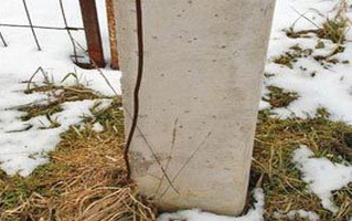

shneider_vova Опубліковано: 6 лютого 2018 Поділитись Опубліковано: 6 лютого 2018 все индивидуально, смотрите на своих опорах повторки. можете привести примеры, как они выглядят? столбы жб. на 99% уверен, что для моей опоры - устанавливали индивидуально - заземление не делали Посилання на коментар Поділитися на інших сайтах More sharing options...

Yegor_81 Опубліковано: 6 лютого 2018 Поділитись Опубліковано: 6 лютого 2018 можете привести примеры, как они выглядят? либо катанку по опоре опускают до земли, либо на верху опоры присоединяют к закладной арматуре. 1 Посилання на коментар Поділитися на інших сайтах More sharing options...

shneider_vova Опубліковано: 6 лютого 2018 Поділитись Опубліковано: 6 лютого 2018 либо катанку по опоре опускают до земли, либо на верху опоры присоединяют к закладной арматуре. Катанку посмотрю, думаю, ее нет - как это голый металл в селе? уже порезали бы. Вот второй вариант -есть у меня сомнения, что с земли я увижу, что там что-то сверху есть. Посилання на коментар Поділитися на інших сайтах More sharing options...
Yegor_81 Опубліковано: 6 лютого 2018 Поділитись Опубліковано: 6 лютого 2018 что с земли я увижу, что там что-то сверху есть. друзья помогут 1 Посилання на коментар Поділитися на інших сайтах More sharing options...
