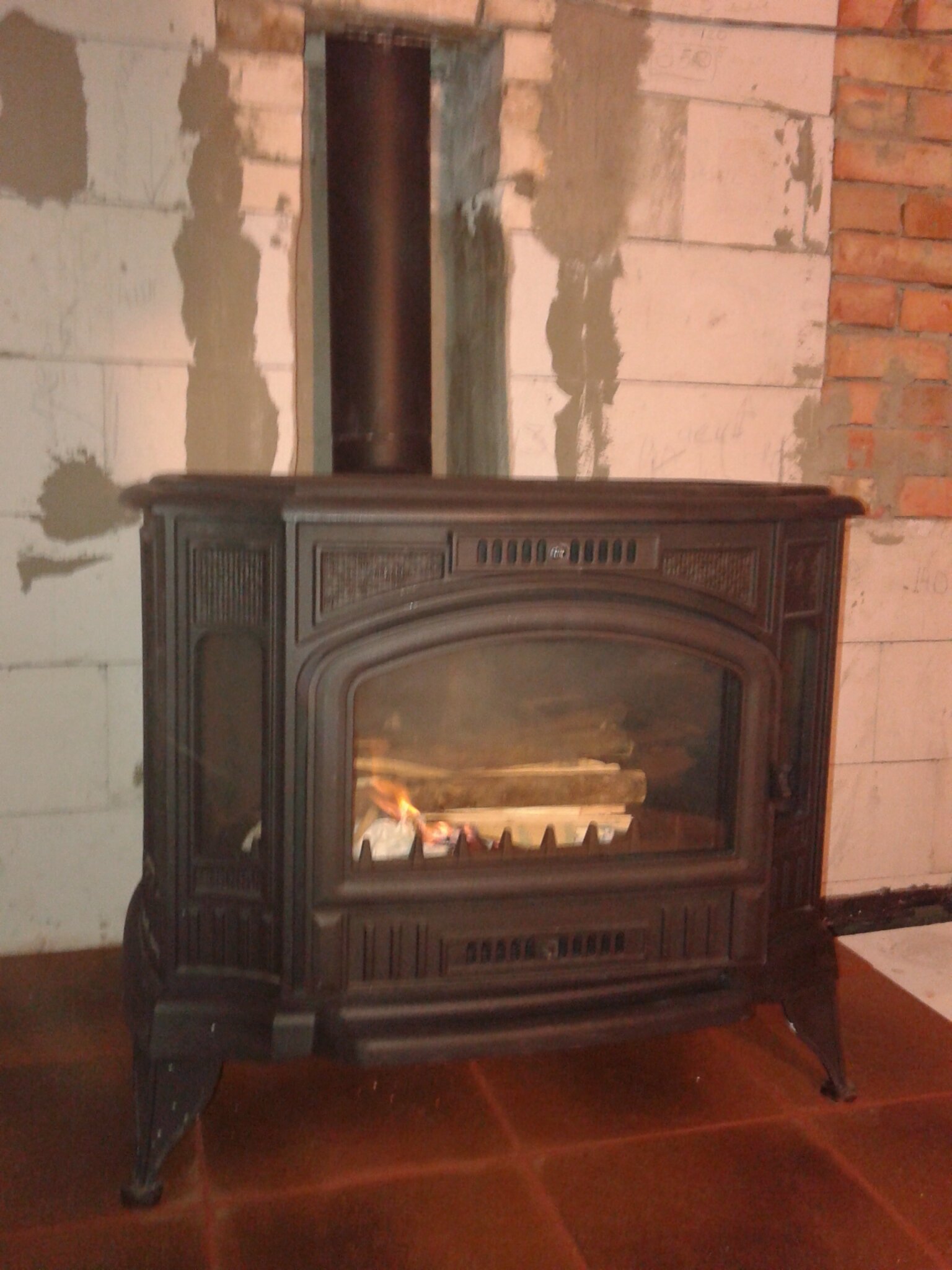

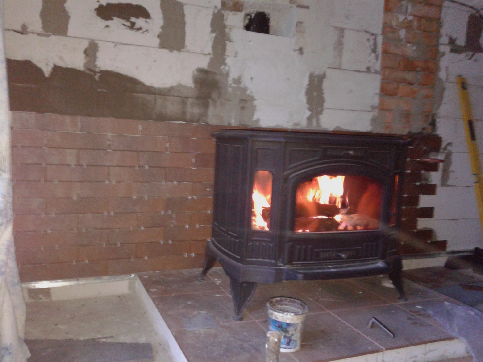

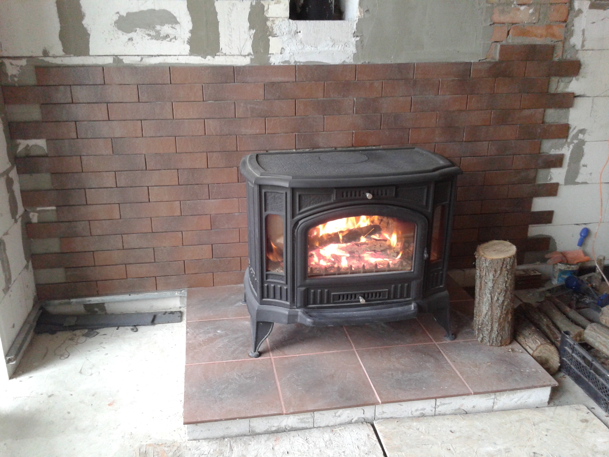

Катерина Ш Опубліковано: 1 лютого 2015 Поділитись Опубліковано: 1 лютого 2015 У меня Kratki Koza K9. Пользуемся 2 недели, пока очень довольны. Она стоит у нас в гостиной на полуэтаже, прогрели весь второй этаж за 2 дня с 7 градусов до 19, загркжая ее на 20%)))) Сейчас, если нужно мтавим вентилятор (экспериментируем) в гостиной возле лесницы, прогреваем и первый этаж. Топим с 10-11 утра где-то до 19 часов. Очень довольны))) Пока еще не облагородили все пространство вокруг,но в процессе;) 1 Посилання на коментар Поділитися на інших сайтах More sharing options...
mezandr Опубліковано: 1 лютого 2015 Поділитись Опубліковано: 1 лютого 2015 Катерина Ш, отлично получается! Клинкерный кирпич на что то специальное клали? или на простой клей для плитки? Изоляцию стенки вижу не делали...Сильно нагревается стенка за печкой? Что за стартовая труба у Вас? Сильно ли она разогревается, в тех характеристиках печки - до 380гр... Я вот тоже думаю никакой изоляции под отделку за печкой не делать с целью прогрева кирпичной стены... Но не отвалится ли плитка если на обычный клей для керамики... Сильно ли нагревается низ печки и вокруг нее - насколько критично расстояние до мебели... 1 Посилання на коментар Поділитися на інших сайтах More sharing options...
Катерина Ш Опубліковано: 1 лютого 2015 Поділитись Опубліковано: 1 лютого 2015 Катерина Ш, отлично получается! Клинкерный кирпич на что то специальное клали? или на простой клей для плитки? Изоляцию стенки вижу не делали...Сильно нагревается стенка за печкой? Что за стартовая труба у Вас? Сильно ли она разогревается, в тех характеристиках печки - до 380гр... Я вот тоже думаю никакой изоляции под отделку за печкой не делать с целью прогрева кирпичной стены... Но не отвалится ли плитка если на обычный клей для керамики... Сильно ли нагревается низ печки и вокруг нее - насколько критично расстояние до мебели... Сначала взяли специальный состав огнеупорный Мартель, го на него плитку не положить. Поэтому обычный клей СМ 11. Изоляция стены не нужна,т.к. там кирпич и газоблок. Стена еле теплая даже возле печки, но пока топили максимум на 50% мощности)))) Печь разогревается сильно и труба соответственно, обжечься легко. А вот пол под ней только теплый. На расстоянии 30-40 см от нее пол вообще холодный. По паспорту 60 см до горючих вещей. 1 Посилання на коментар Поділитися на інших сайтах More sharing options...
mezandr Опубліковано: 1 лютого 2015 Поділитись Опубліковано: 1 лютого 2015 Катерина Ш, а на 50% мощности - это сколько в тех поленьях, что лежат рядом на фото... И как долго они горят...? А что у Вас за дымоход? Тоже черный думаю... Добавлено через 4 минуты Катерина Ш, а отверстие в стене - к трубе доступ - заслонка дополнительная? Посилання на коментар Поділитися на інших сайтах More sharing options...
Катерина Ш Опубліковано: 1 лютого 2015 Поділитись Опубліковано: 1 лютого 2015 Катерина Ш, а на 50% мощности - это сколько в тех поленьях, что лежат рядом на фото... И как долго они горят...? А что у Вас за дымоход? Тоже черный думаю... Добавлено через 4 минуты Катерина Ш, а отверстие в стене - к трубе доступ - заслонка дополнительная? Ну, 50% это очень приблизно. Загружаем полтопки и на самом малом горении (первичный воздух закрыт). Дымоход в стене из огнеупорного кирпича на 1.5 метра, выше обычный красный кирпич. В газоход щавели черную трубу на 0.9 метра в высоту. Отверстие просто для повышения теплоотдачи от трубы. Посилання на коментар Поділитися на інших сайтах More sharing options...
nuht2007 Опубліковано: 1 лютого 2015 Поділитись Опубліковано: 1 лютого 2015 Сначала взяли специальный состав огнеупорный Мартель, го на него плитку не положить. Поэтому обычный клей СМ 11. Изоляция стены не нужна,т.к. там кирпич и газоблок. Стена еле теплая даже возле печки, но пока топили максимум на 50% мощности)))) Печь разогревается сильно и труба соответственно, обжечься легко. А вот пол под ней только теплый. На расстоянии 30-40 см от нее пол вообще холодный. По паспорту 60 см до горючих вещей. Странно, по поводу прогрева "вокруг". У нас прогревается капитально пол. При чём камень под печкой не так сильно, а вот ламинат так хорошо теплый, но это конечно, после долгой топки "на всю". Посилання на коментар Поділитися на інших сайтах More sharing options...
