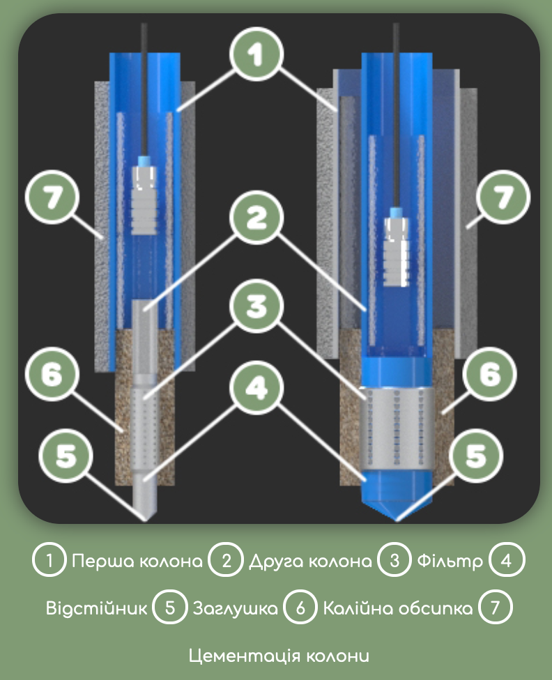

Proliv V. Опубліковано: 4 травня 2023 Поділитись Опубліковано: 4 травня 2023 В 21.04.2023 в 20:24, yrport сказал: Бучакские воды у Вас требуют серьезной водоподготовки и 50т Вы не обойдетесь, там 100 будет. Сеноманский комплекс в пойменных местах Ирпеня хорошо защищен и вода прекрасная. Конструкция только не в потай Вопрос к Yrport, а почему не в потай? Мне предлагают бурить Сеноман -130 метров. 140 мм труба нПВХ именно в потай. Посилання на коментар Поділитися на інших сайтах More sharing options...
yrport Опубліковано: 4 травня 2023 Поділитись Опубліковано: 4 травня 2023 (змінено) 1 час назад, Proliv V. сказал: Вопрос к Yrport 1. Конструкция скважины в потай возможна при больших диаметрах и скважности фильтра более 20%. 2.Сеноманский ярус Киевской области представлен трещиноватыми песчаниками и мелкозернистыми-пылеватыми-муковидными песками. При установки фильтра в потай малого диаметра и с низкой скважностью фильтра его кольматирование произойдет оч быстро, особенно с сетчатым фильтром. Вода вскоре будет поступать из под потая, что приведет к пескованию и дорогому ремонту. 3. Такая конструкция возможна с высокими динамическими уровнями. 4. Какое должно быть обоснование конструкции в потай?/дешевизна?/ и соответственно низкий ресурс скважины. 5. Фильтровая колона устанавливается с сальником/его никто не ставит нигде и никогда, а оч многие даже не знают, что это/. 6. Не делайте ошибок и когда предлагается такая конструкция необходимо быть поосторожней Змінено 4 травня 2023 користувачем yrport 1 Посилання на коментар Поділитися на інших сайтах More sharing options...
xaratt Опубліковано: 5 травня 2023 Поділитись Опубліковано: 5 травня 2023 (змінено) 13 часов назад, yrport сказал: 1. Конструкция скважины в потай возможна при больших диаметрах и скважности фильтра более 20%. 2.Сеноманский ярус Киевской области представлен трещиноватыми песчаниками и мелкозернистыми-пылеватыми-муковидными песками. При установки фильтра в потай малого диаметра и с низкой скважностью фильтра его кольматирование произойдет оч быстро, особенно с сетчатым фильтром. Вода вскоре будет поступать из под потая, что приведет к пескованию и дорогому ремонту. 3. Такая конструкция возможна с высокими динамическими уровнями. 4. Какое должно быть обоснование конструкции в потай?/дешевизна?/ и соответственно низкий ресурс скважины. 5. Фильтровая колона устанавливается с сальником/его никто не ставит нигде и никогда, а оч многие даже не знают, что это/. 6. Не делайте ошибок и когда предлагается такая конструкция необходимо быть поосторожней а як виглядає конструкція не в потай? Все, що знайшов, це схему "на роздільній колоні" (справа), але не впевнений, що це те, що треба Змінено 5 травня 2023 користувачем xaratt неправильна картинка Посилання на коментар Поділитися на інших сайтах More sharing options...
yrport Опубліковано: 5 травня 2023 Поділитись Опубліковано: 5 травня 2023 2 часа назад, xaratt сказал: Все, що знайшов, це схему "на роздільній колоні" (справа), але не впевнений, що це те, що треба Це то шо треба 1 1 Посилання на коментар Поділитися на інших сайтах More sharing options...
