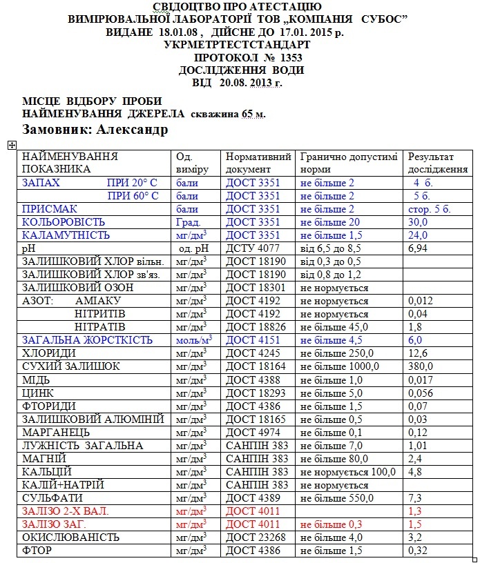

как очистить воду от желез, система для очистки
tryrtyyy
Мутный анализ:ГОСТ 4151-72 ОПРЕДЕЛЯЕТ ЛИШЬ МЕТОДИКУ ОПРЕДЕЛЕНИЯ ЖЁСТКОСТИ, не вводя никаких ограничений
3. Угольный фильтр. Фильтрующий материал из кокосового гранулированного активированного угля предназначен для удаления природных органических соединений, пестицидов, детергентов, хлор содержащих растворителей и соединений, придающих воде привкусы и запахи. Уголь имеет большую сорбционную емкость. Долгий срок службы. Фильтр работает в автоматическом режиме. Хорошо подходит для очистки питьевой воды.
А где в скважинной воде, при глубине 65 м, все эти страхи?Как раз угольный фильтр, нередко-известное депо для микроорганизмов, не всегда полезных.Без нужды вставлять угольный фильтр не стоит
