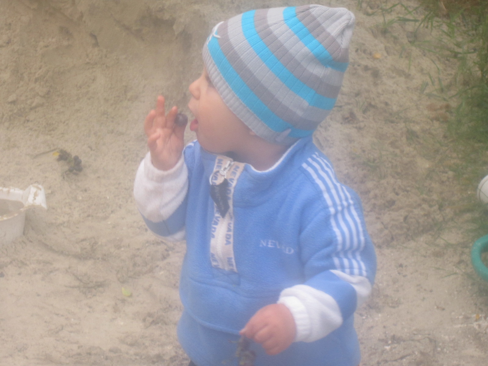

KUKUSHKA Опубліковано: 31 серпня 2013 Поділитись Опубліковано: 31 серпня 2013 Вроде бы без видимых причин очень испортилось качество снимков. Цветопередача никакая , т.е. очень мутные, почти бесцветные. Настройки уже излазила все. Были в гостях племянники, возможно что-то наклацали, но не признаются. Никто не знает что и где можно глянуть, чтобы исправить? Либо это может быть более серьезная поломка? Посилання на коментар Поділитися на інших сайтах More sharing options...

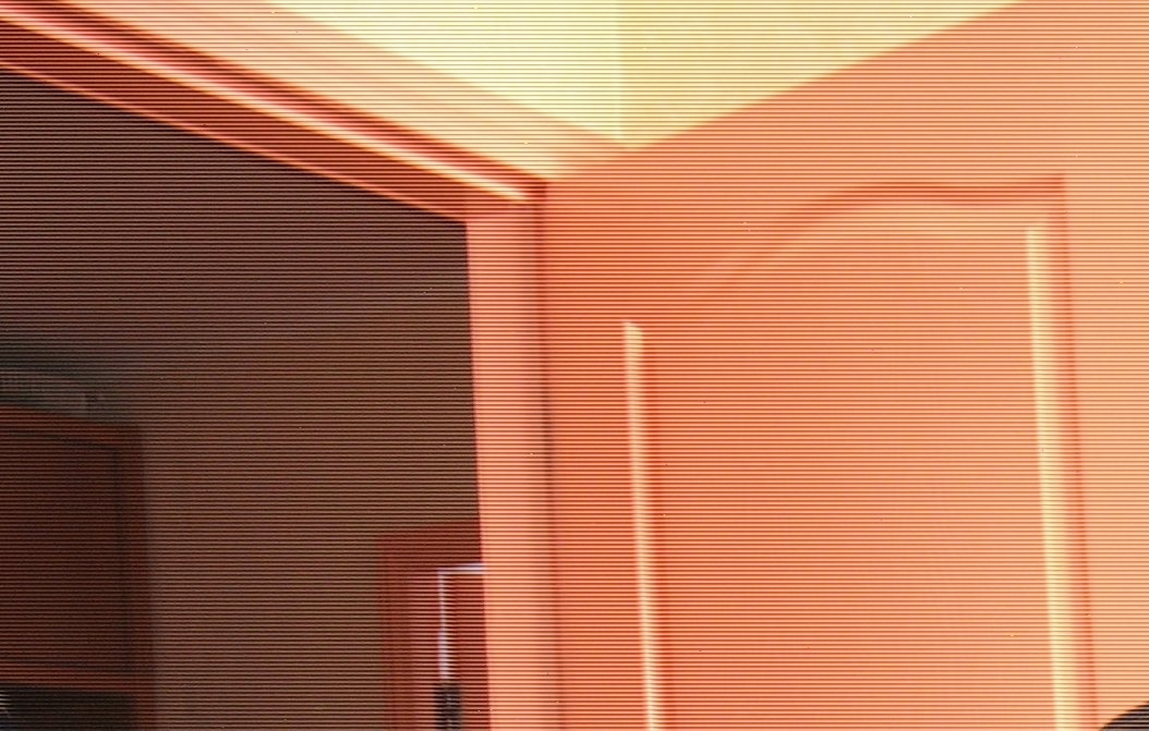

Rebe Опубліковано: 31 серпня 2013 Поділитись Опубліковано: 31 серпня 2013 Все темные снимки четкие и красивые, а те, что со вспышкой или сделанные в ярком месте - блеклые? А если увеличить плохой снимок, то он в белых горизонтальных полосках? Посилання на коментар Поділитися на інших сайтах More sharing options...
KUKUSHKA Опубліковано: 1 вересня 2013 Автор Поділитись Опубліковано: 1 вересня 2013 Все темные снимки четкие и красивые, а те, что со вспышкой или сделанные в ярком месте - блеклые? А если увеличить плохой снимок, то он в белых горизонтальных полосках? да, все в светлых местах снимки очень блеклые, при увеличении в белых точках. со вспышкой в темноте вроде лучше, но кажись тоже не идеально, не так как было раньше. а сейчас малейшее попадание света в объектив дает обесвеценость (блеклость) и нет четкости. Посилання на коментар Поділитися на інших сайтах More sharing options...
Rebe Опубліковано: 1 вересня 2013 Поділитись Опубліковано: 1 вересня 2013 Уточню: точки или горизонтальные полоски? такие, как на фото? Посилання на коментар Поділитися на інших сайтах More sharing options...
KUKUSHKA Опубліковано: 1 вересня 2013 Автор Поділитись Опубліковано: 1 вересня 2013 Уточню: точки или горизонтальные полоски? такие, как на фото? нет, таких полосок нет. просто такие точки, как при плохом качестве. Посилання на коментар Поділитися на інших сайтах More sharing options...

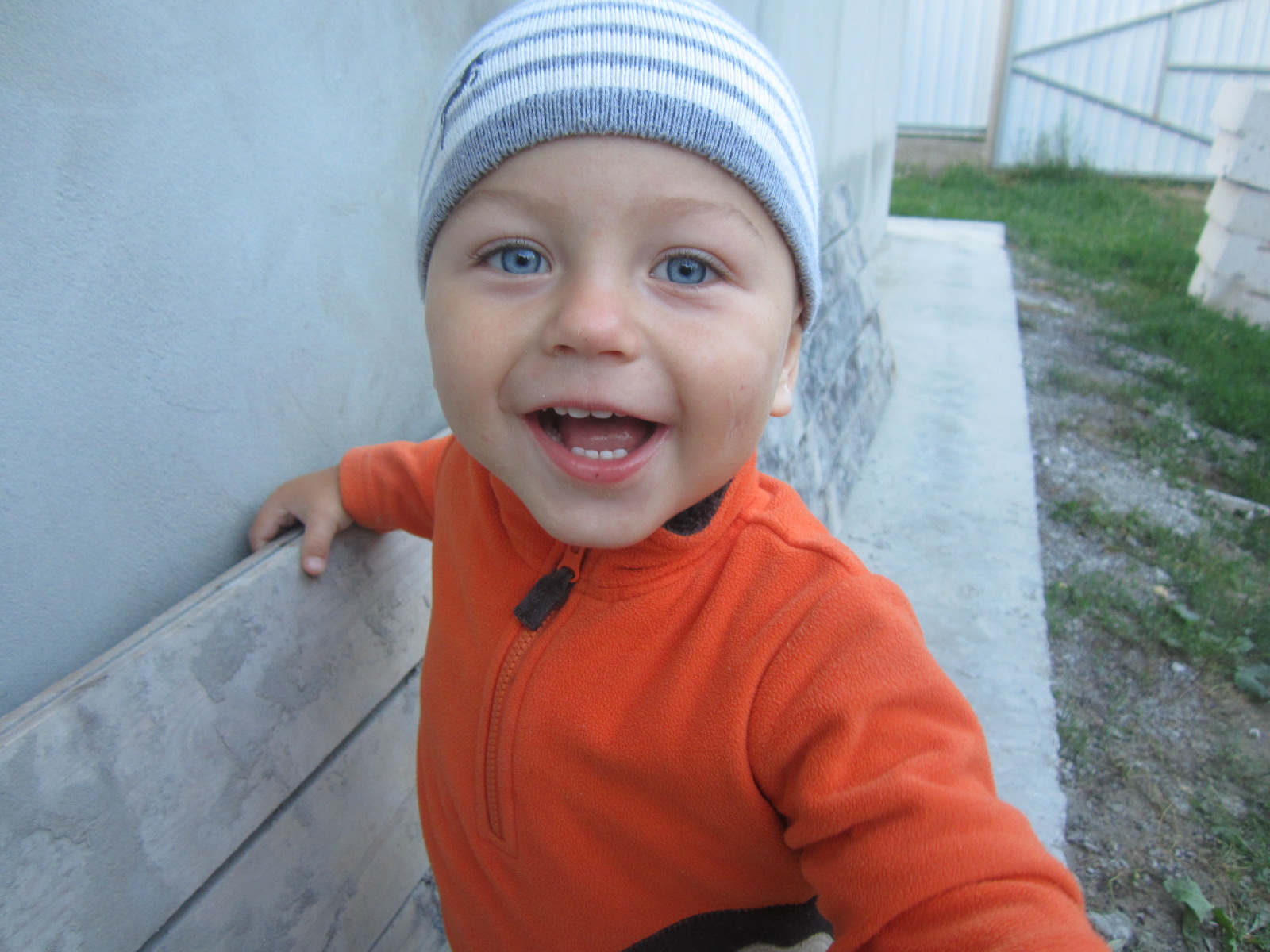

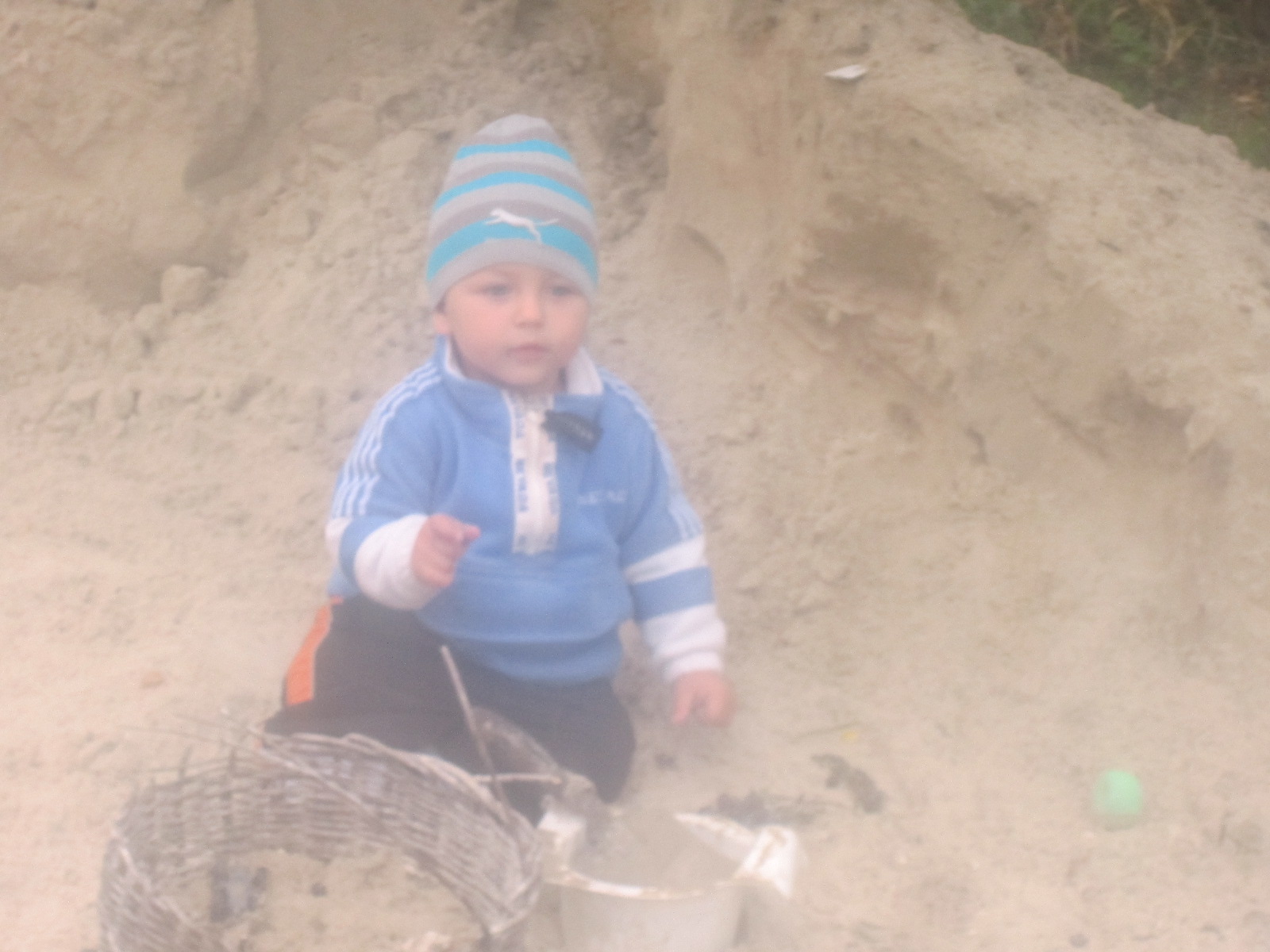

KUKUSHKA Опубліковано: 1 вересня 2013 Автор Поділитись Опубліковано: 1 вересня 2013 Пример. Было вот такое качество. а стало вот такое. Посилання на коментар Поділитися на інших сайтах More sharing options...
Rebe Опубліковано: 1 вересня 2013 Поділитись Опубліковано: 1 вересня 2013 племянники могли залить чем-либо оптику? фотоаппарат не видел испарений растворителя? В любом случае - объектив разбирать и смотреть "по месту": на сбитые настройки совсем не похоже. 1 Посилання на коментар Поділитися на інших сайтах More sharing options...

KUKUSHKA Опубліковано: 3 вересня 2013 Автор Поділитись Опубліковано: 3 вересня 2013 Ребят, чувствую себя блондинкой Оказалось достаточным протереть объектив )) Спасибо за такой совет! Просто никогда с таким не сталкивалась, чтобы его так залапали, или он запотел.... в общем все нормально уже Посилання на коментар Поділитися на інших сайтах More sharing options...
