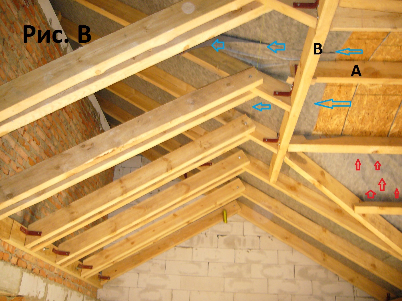

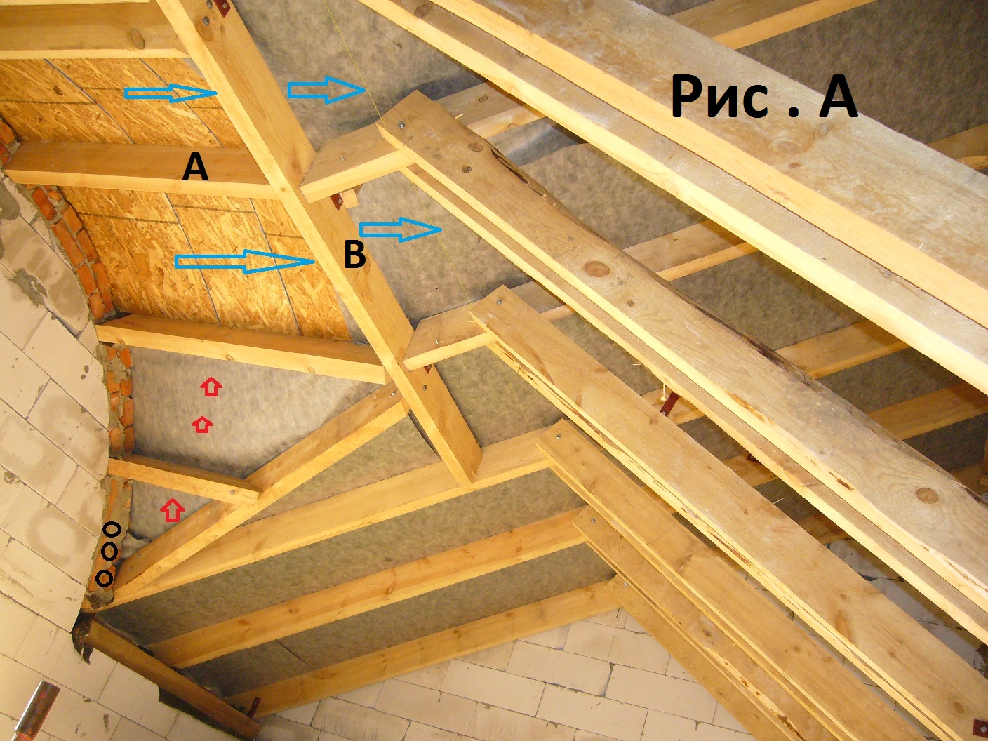

Вот только возникает два вопроса:
1) как у верхней части стропил, на которых уже лежит QSB прикручено намертво, высверлить дырки ? Разве что на расстоянии 5 см (прибл.) от верха стропилы, дальше просто дрель не даст.
2) Я так понимаю ввод и вывод воздуха нужно делать через дырки в стене (которые будут выходить наружу, под подшивку перфорированым софитом) ?
3) На левом рисунке синие линии - это верх утеплителя - или гидроизоляционная мембрана прибитая к стропилам ?
мембрана, все верно, утеплитель не рисовал
не фонтан, но думаю сойдет, постарайтесь верх подключить к зазору основного ската.

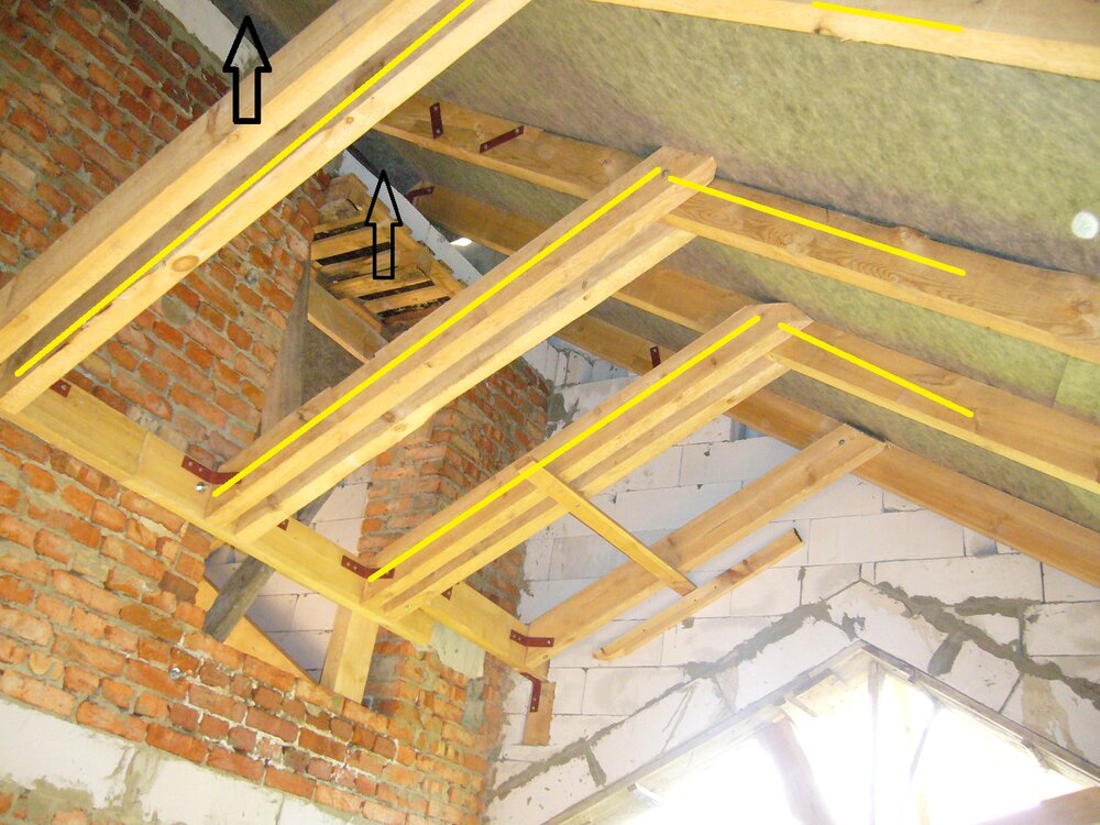

очень хочу увидеть коньковой узел, боюсь там тоже не все гладко.
Стамеской...тяжеловато - долго долбить придется...
Сейчас поищу фото конькового узла.

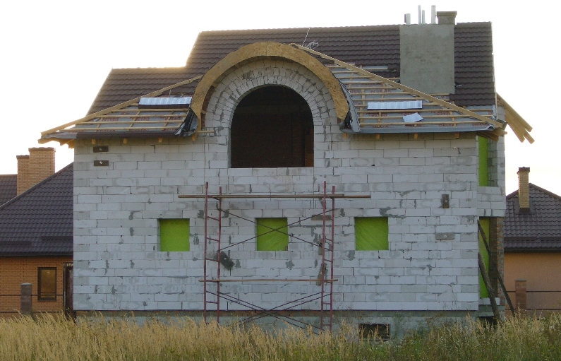

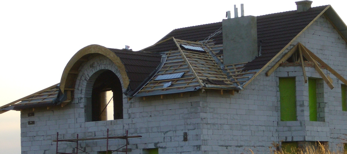

Вот несколько фото. Вначале - как это делалось - крыша :).

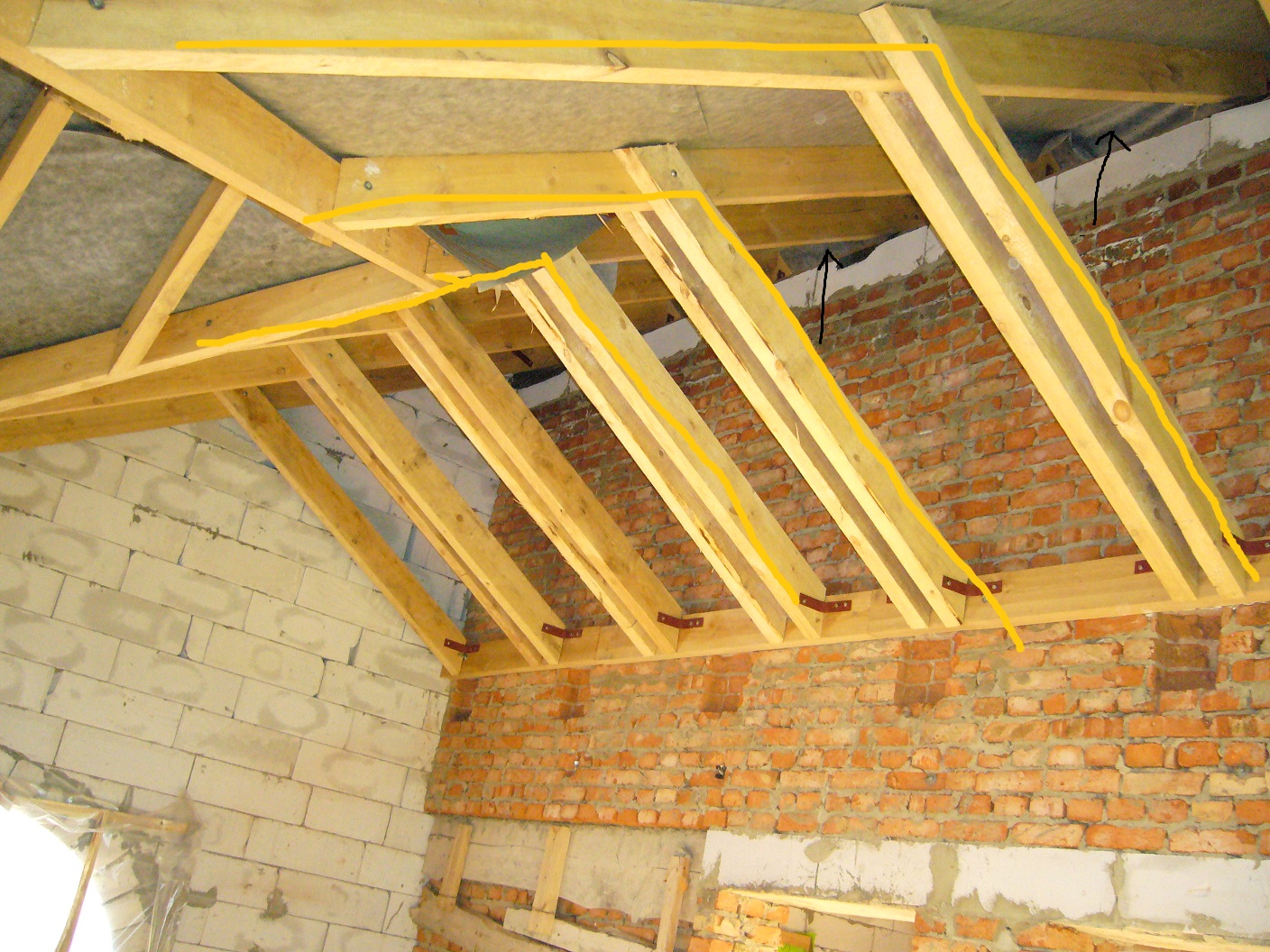

Потом фото конькового узла - он указан черными стрелками.
Поскольку укладывалась мембрана, то над отводом паров от утеплителя напрямую в атмосферу никто не заморачивался (тоесть возле конька, а точнее под ним, "сквозной дыры" нету). Пар пройдет через мембрану, там конденсируется и скатится уже водой в водосток. Как будет уложен утеплитель - указано желтыми линиями. Тоесть там в подконьковом пронстранстве между мембраной и утеплителем еще будет ого-го кубов пространства.
И наконец РИс. А и В. Там, как оказалось, выход в подмембранное пространство немного будет по той причине что балка А лежит НА балке Б (см. рисунки). Тоесть воздух указаный синими стрелками по идеи уйдет, а вот для воздуха "красные стрелки" нужно будет таки дырки делать. Ну и в стене нужно будет (черные кружки - указано) тоже - чтобы был приток.
мне добавить больше нечего. должно все получится. разве что подумайте о слуховых окнах, в холодный чердак, какое никакое подспорье в борьбе с жарой, и на утеплитель не скупитесь 250 в самый раз будет. если что стучите в личку от темы отписался.
