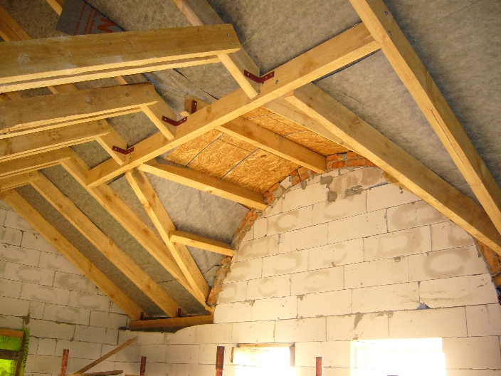

Собираюсь делать теплоизоляцию подкрышного пространства и возникло несколько вопросов – как сделать правильно. Кровельный материал Метробонд. Стропила высотой 160 мм. Утеплять собираюсь толщиной 200 мм. Как утеплитель неверное буду использовать Isover Eco Classic.
Теперь вопросы:
1. Высота стропил 160 мм. Тоесть как я понимаю, мне нужно уложить 150 мм утеплителя между стропилами, потом поперек стропил (горизонтально) набить рейки 50-ки и 50 мм утеплителя уложить между ними. Далее к рейкам бьем пароизоляцию. Так будет правильно ?
2. Еще вопрос по пароизоляции. Она должна по краям быть заведена под штукатурку. Но дом уже оштукатурен - что делать ? Сдирать штукатурку по краям - заводить пароизоляцию, или же есть другое решение ? Например какая-то лента, клеящая пароизоляцию к штукатурке наглухо...
3. Теперь дальше – нужно крутить гипсокартон. Он крепиться к тем же рейкам 50-кам прямо по пароизоляции, или нужно бить еще раз обрешетку под гипсокартон ?
4. У меня есть полукгуглые сегменты в крыше (см. фото). И когда на прямых участках вентиляция будет обеспечена (стоит гидроизоляционная мембрана Delt Vent M), то полукруглые участки зашиты QSB - и все...тоесть там будет все глухо. Как поступать в таком случае – как сделать правильно ? Просто наглухо все заделать , тоесть утеплитель, паробарьер, гипсокартон , и все ? Боюсь что может завестись со временем плесень и т.д...Или не должно – все будет в порядке ?
Теперь вопросы:

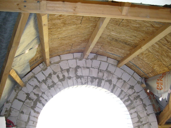

похоже у Вас полный ахтунг. контр обрешотка отсутствует только на арках? или на всей крыше? если бы Вы набили кортру, по балкам, получили бы класический зазор, с которого можно былобы вывести воздух любой флюгаркой. а так??? сверлить балки?? незнаю как плесень но потеря эфективности минваты обеспечена.
другой путь ЭППС, тогда пофик пар, но долговечность и геометрия стропилки, скорей всего пострадает.
А чем же заменить гипсокартон?
Деревом. Гипсокартон используем только на кровлях с металлокаркасом. Там точно ничего не поведет. А деревянные каркасы, которые еще не знали снеговой нагрузки, имеют свойство немножко садиться.
А глупость в первом совете ляпнул потому, что нефиг отвлекаться от смет. Думаешь одно - пишешь другое.
Рассмотрел внимательней фото. Мне каркас доверия не внушил. Но это лично мое мнение. Специалистов тут хватает.
:lol: Я просил о совете - а Вы в панику :lol:
Контробрешетка есть по все крыше. На арках ее невозможно было сделать по той причине что 50-ку планку не согнуть дугой. Чобы получить вентиляцию полноценную в полукругах, надо было бы серлить также стены - чтобы был приток воздуха, а не только отток.
Об ЭППС не может быть и речи - издеваетесь ? ТЕмпература кровли летом ого-го! Эффективность минваты не пострадает ни на грамм. Тут вопорос только в отводе паров, тоесть вентзазоре - как сделать правильно ?
Может и вправду, серлом 20-кой наделать дырок в стене по полукругу (извне дырки выйдут под подшивку софита - а он перфорированый) и, тогда, сделать дырки в балках - укрепив балки, скажем, металической полосой.
Что скажете, форумчане ? Какой-то выход нужно искать...

Ну так там и будет разница, приток будет по кругу, а вытяжка на коньке, тоесть уже по супи "по пути" к коньку, поскольку установлена мембрана как гидроизоляция. Я покажу фото дома - тоесть как выглядят полукруги, тогда будет понятнее.
Всё реально если выйти за рамки штампов:
Gothia, Рубероид???
он самый. "евро"
Добавлено через 42 секунды
и вокруг окна ложили на расстоянии 1 метра тоже его. под мембраной он
под мембраной он
Здаюсь!!!
обьясняйте, зачем Под мембраной рубероид, нет не так, зачем над рубероидом паропроницаемая мембрана, разве еврорубероид паропроницаемый материал?
Здаюсь!!!
уточняю:
1. на полуцилиндрах и вокруг них на расстоянии 1 метра - ГИ 4го класса - рубер по фанере
2. на всей остальной крыше ГИ 2 го класса - мембрана
в месте где пересекаются прямые скаты и полуцилиндры имеется нахлёст мембраны на рубер.
теперь понятно?
