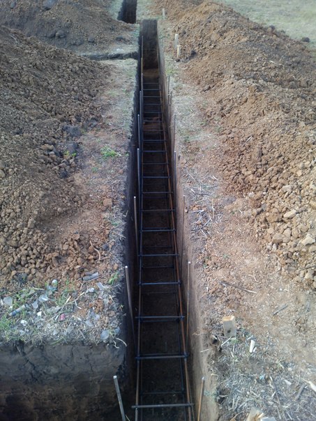

Добрый вечер,
Сейчас на этапе сваривания арматурного каркаса для ленточного фундамента.
Почва - глина, суглинок
УГВ очень низко, метров 6
Дом - 1 этаж с жилой мансардой и пристроенным гаражом
Стены - ракушняк, перекрытие ж/б плиты
Габариты - 8,8 х 12,8 (с гаражом сбоку)
Фундамент - монолитная лента, бетон М200, глубина 1,1м, цоколь 0,45, ширина ленты 0,4м.
Итого бетонируется 1,45 - 1,5 метра
Схема армировки:
1. Три продольных пояса, А12, по осям 300мм. Два нижних пояса заглублены, верхний пояс на цоколе (100мм от верха цоколя).
2. Поперечная арматура А10, шаг 300 мм
3. Вертикальная арматура А10, шаг 600 мм
Армировка была выбрана на основании типовой проектной плюс добавлен средний пояс, так как глубина фундамента выросла с -0,7 до -1,1 м.

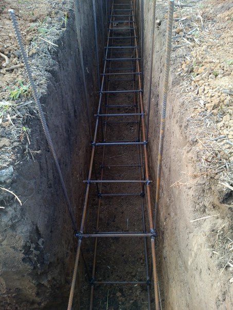

Нижний пояс ставим на кирпич, итого 60 мм от низа грунта,
Верхний пояс сварим после заливки траншеи, будет около 100 мм от верха цоколя,
По бокам арматура на 25-40 мм не доходит до края траншеи

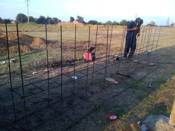

Соединений продольной арматуры А12 нахлестом 250 мм. Следует варить шов по всем 250 мм с обеих сторон арматуры?
Соединение углов - планируем сваривать продольную арматуру, гнуть не буду. ПРАВИЛЬНО ли это??
Фото армировки прилагаю, буду рад любым комментариям:beer:...

NikolayII, сваривать арматуру можно, но лучше в зоводских условиях. При ширине ленты
0.4 м нет необходимости делать сетку да еще и с шаго 100 мм
Zinder, армирование у вас желало бы лучшего, именно не количество стержней, а сам принцип армирования. Меня больше настораживает одно, ширина ленты 0.4 м
Вообще то хомуты на много лучше сваренных отрезков арматуры.
Работы больше чем согнуть хомуты из 8-ки.
Но в принципе судя по предстоящей нагрузке всё будет хорошо.
В качестве дистанционных подкладок кирпич?
Только не используйте силикатный или рядовой маркой ниже М150, он воду хорошо пропускает.
sorry, просто імхо, краще сітку, крок може бути і інший, але сітка як на мене краще, а на рахунок в'язати-варити, було масса тем, вияснили краще в'язати зважаючи на якість нинішньої арматури... хоча якщо не помиляюсь все залежить від марки сталі, але хто Вам правду напише скільки домішків в тій арматурі?!?
Взагалі то арматуру варити ДУЖЕ не рекомендують, говорять не працює...
Тогда каким образов варят арматуру для многоэтажных домов?
кути це саме важливе в будинку, раджу понагинати саме на кутах багато арматури в різних напрямках.
Думаю так и сделаю, кроме нахлеста в улах приварю гнутую арматуру к каждой продольной арматуре
Сваривают арматуру соответствующей марки. Если не лень поищите по форуму,уже обсуждалось.
Думаю положить на кирпич снизу, вы думаете этого будет мало? Кирпич может сместится? Может зафиксировать его тогда...
Дело в том, что кирпич из обожженной глины плавает в бетоне, так как удельный вес его намного меньше. Однако, если на кирпиче будет лежать арматурный каркас - будет все ОК.
будуєте багатоповерхівку?
Ви зварюванням руйнуєте цілісність прута арматури, отже якщо це не каркасна багатоповерхівка, краще в'язати, хоча напевне на даний момент все зварено...
НЕТ главное чтобы он был достаточно прочным и важна марка, если взять недожжёный отход он с годами рассыпется и будет дорожка капиллярной воде к арматуре, я брал фэм кирпичек толщ. 60мм и резал для подкладок когда надо большие.(у ФЭМ марка бетона не ниже М350).
