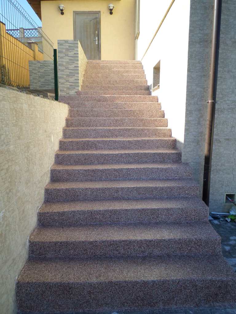

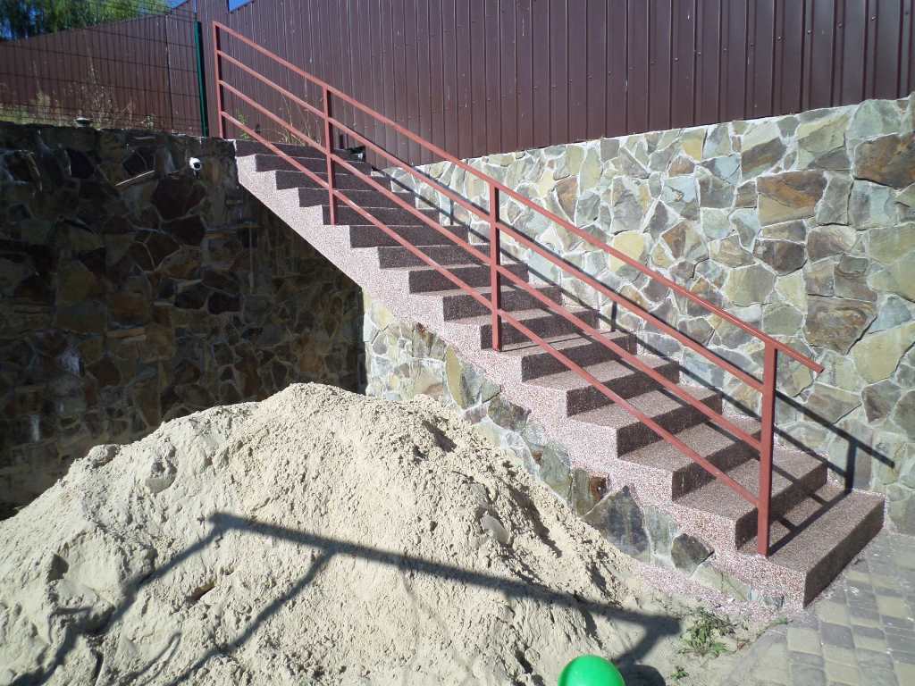

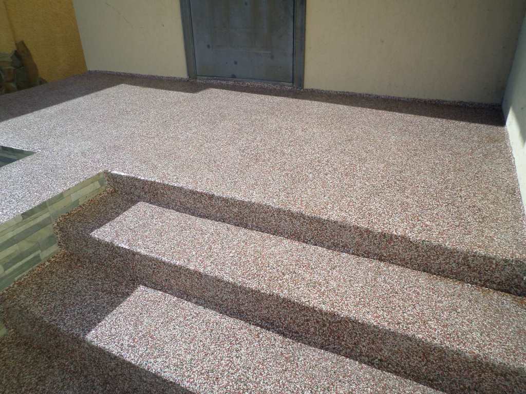

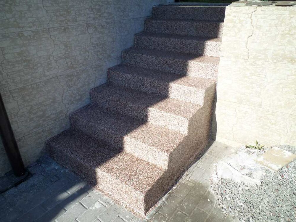

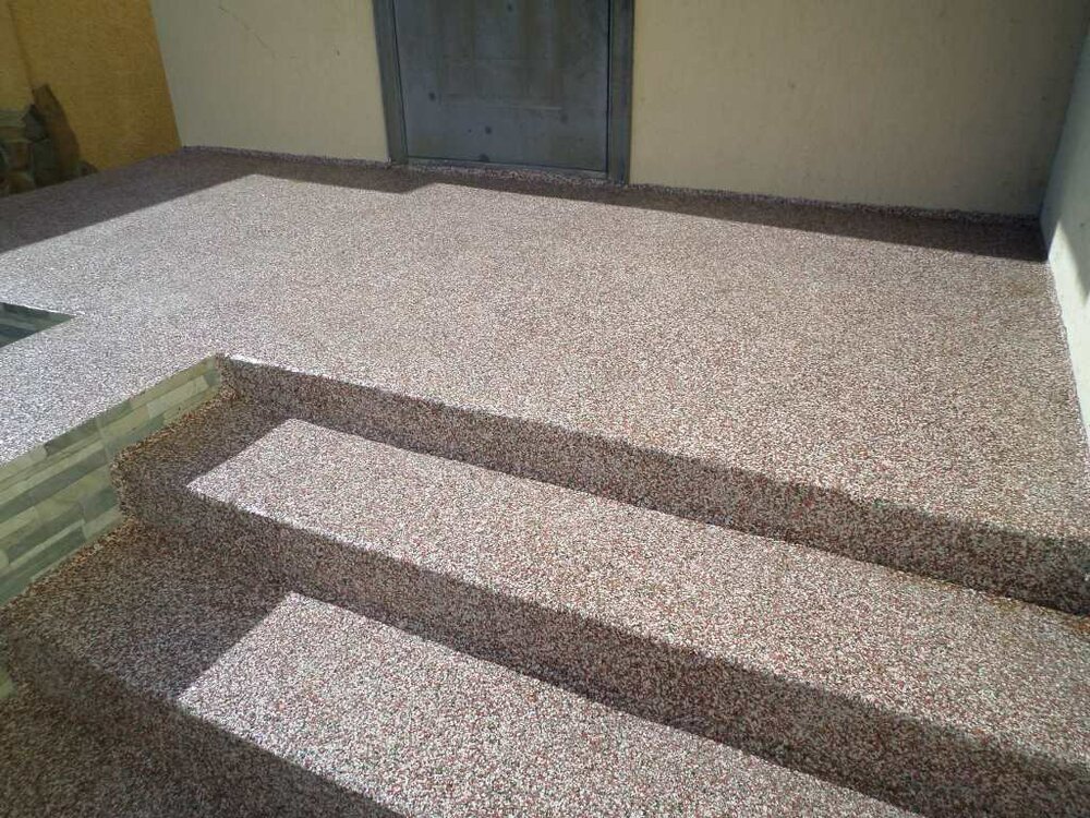

Вот как-то так
а что был за песок ? На фото крупный:( или это увеличение ?

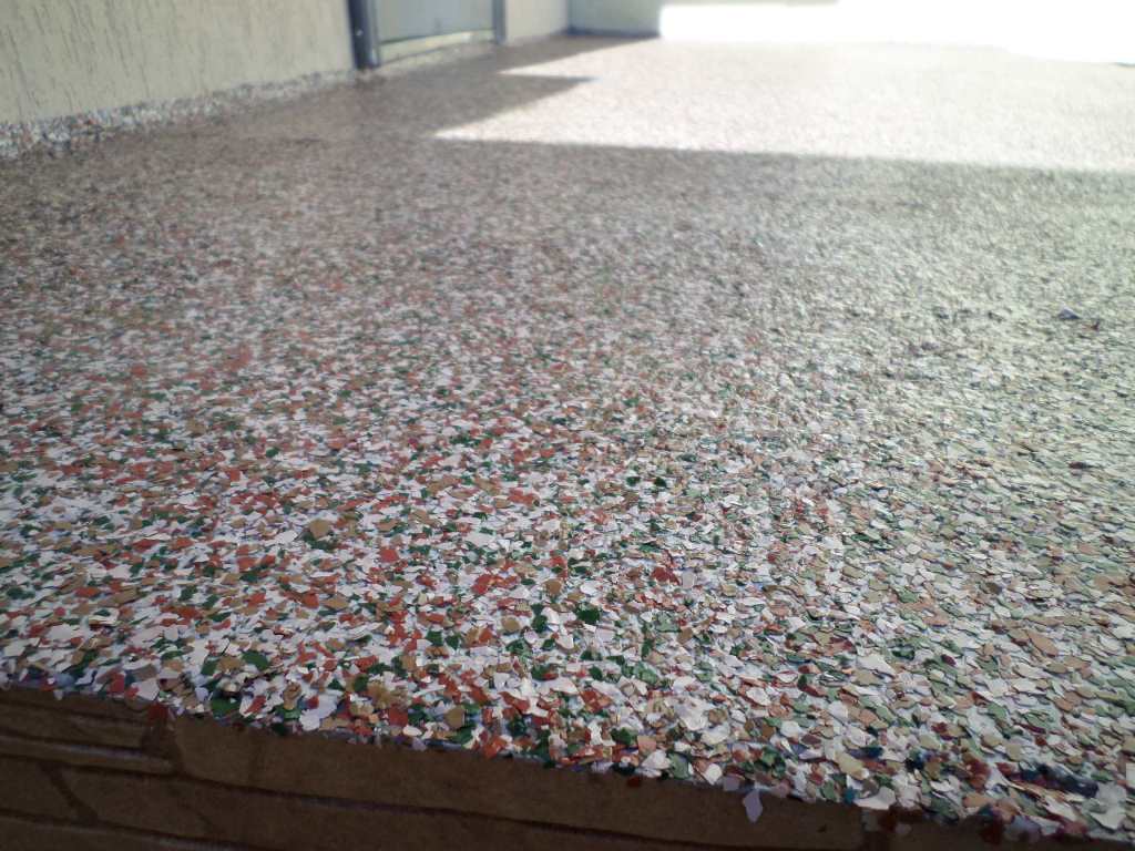

Посмотрите вариант цветных флоков (рябая поверхность) и песок.
Правда песок на фото под авто. Крупноват.
5279009.com.ua/ekco/gallerydetail.cfm?iid=19#prettyPhoto
На фото внизу вариант флоков.
Выбор цветового решения всегда за хозяином.

И для меня, пожалуйста, прицените стоимость квадрата покрытия слоем 8-10мм., как на третьем фото.

А 8-10 мм - это многовато, да и не целесообразно.
Общая толщина максимум 4 мм.

1. Шлифовка основания
2. Нанесение пирога флокового покрытия.
Не учтено восстановление геометрии основания :
ремонт поверхности (заглаживание выбоин, трещин, сколов и т.д).
Не учтен транспорт.
Порядка 560 грн за 1 м кв.
