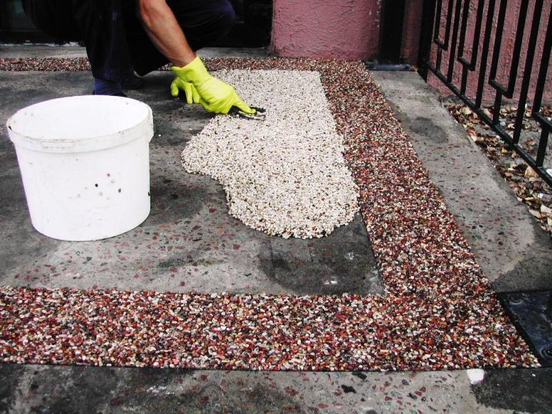

AlexVDV Опубліковано: 21 травня 2013 Поділитись Опубліковано: 21 травня 2013 Подскажите реально ли такое смастерить? Бетонная отмостка, по свежему бетону настелить трафарет и просыпать мелким щебнем 5-10мм слегка вдавить, смести лишний, а затем применить ваши компоненты для скрепления и защиты? Меня интересует отмостка, которая используется как дорожка и можно по ней ездить на коляске, чтобы колеса не особо играли при езде. Какова приблизительно стоимость ваших компонентов для такого пирога и есть ли возможность приобрести в Виннице? Посилання на коментар Поділитися на інших сайтах More sharing options...
yur43 Опубліковано: 3 червня 2013 Поділитись Опубліковано: 3 червня 2013 Propeller, здравствуйте! Интресует, подойдет ли Ваша технология для отделки ступеней в магазин. Выдержит ли она в плане износостойкости? Не будет ли скользко? .. В качестве наполнителя планирую фракцию 5-10 мм. Посилання на коментар Поділитися на інших сайтах More sharing options...
Propeller Опубліковано: 3 червня 2013 Автор Поділитись Опубліковано: 3 червня 2013 Подскажите реально ли такое смастерить? Бетонная отмостка, по свежему бетону настелить трафарет и просыпать мелким щебнем 5-10мм слегка вдавить, смести лишний, а затем применить ваши компоненты для скрепления и защиты? Меня интересует отмостка, которая используется как дорожка и можно по ней ездить на коляске, чтобы колеса не особо играли при езде. Какова приблизительно стоимость ваших компонентов для такого пирога и есть ли возможность приобрести в Виннице? Реально. Если исключить подсос капиллярной влаги со стороны грунта. Посилання на коментар Поділитися на інших сайтах More sharing options...
Propeller Опубліковано: 3 червня 2013 Автор Поділитись Опубліковано: 3 червня 2013 Propeller, здравствуйте! Интресует, подойдет ли Ваша технология для отделки ступеней в магазин. Выдержит ли она в плане износостойкости? Не будет ли скользко? .. В качестве наполнителя планирую фракцию 5-10 мм. Судя по фракции - это уже камушки, а не песок. То есть, Вы хотите так называемый "каменный ковер"? Посилання на коментар Поділитися на інших сайтах More sharing options...
yur43 Опубліковано: 3 червня 2013 Поділитись Опубліковано: 3 червня 2013 Судя по фракции - это уже камушки, а не песок. То есть, Вы хотите так называемый "каменный ковер"? Выходит так. Ставку делаю на то что верхняя пленка может стереться со временем, "всплывут" камушки, они не будут так скользить. Под вопросом уборка снега зимой, может подогрев устроить.. Посилання на коментар Поділитися на інших сайтах More sharing options...

Propeller Опубліковано: 4 червня 2013 Автор Поділитись Опубліковано: 4 червня 2013 Выходит так. Ставку делаю на то что верхняя пленка может стереться со временем, "всплывут" камушки, они не будут так скользить. Под вопросом уборка снега зимой, может подогрев устроить.. У нас это покрытие прожило и жило 3 года, пока не съехали с этого офиса. Стало не таким праздничным, но все камни на месте. Условия эксплуатации были жесткие : снег, дождь, уборки, проходной двор (вход в офис). Вот рекомендации по фракциям и расходам : - фракция камня 2-4 мм толщина слоя 6-8 мм расход камня 12-14 кг/м кв расход Гипердесмо Т 7% или 0,980 кг/м кв - фракция камня 4-8 мм толщина слоя 8-10 мм расход камня 15-18 кг/м кв расход Гипердесмо Т 6% или 1,080 кг/м кв - фракция камня 8-10 мм толщина слоя 10-12 мм расход камня 22-25 кг/м кв расход Гипердесмо Т 5% или 1,250 кг/м кв ВАЖНО! Перед нанесением убрать верхний рыхлый слой раствора (бетона) и нанести Аквадур как грунт. Вот фото одной террасы (вроде кто-то со СД). На фото 9 нанесение Аквадур. 1 Посилання на коментар Поділитися на інших сайтах More sharing options...
BrotherSam Опубліковано: 4 червня 2013 Поділитись Опубліковано: 4 червня 2013 Аквадур после нанесения должен высохнуть перед тем, как наносить камень с Гипердесмо-Т? Посилання на коментар Поділитися на інших сайтах More sharing options...
Propeller Опубліковано: 4 червня 2013 Автор Поділитись Опубліковано: 4 червня 2013 Аквадур после нанесения должен высохнуть перед тем, как наносить камень с Гипердесмо-Т? Да. Стать не белым. И потом в течение 2 дней надо нанести камни. Если ожидается дождь или может затянутся дольше 2 дней, то на верхний слой Аквадур насыпать песок пока Аквадур живой. Посилання на коментар Поділитися на інших сайтах More sharing options...

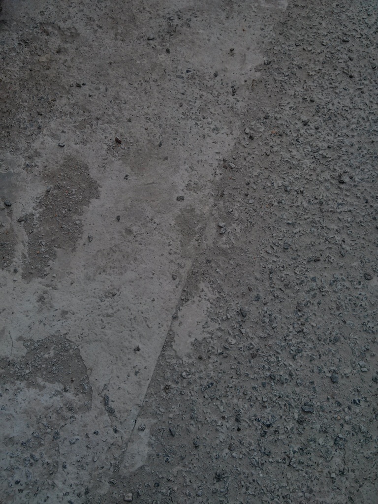

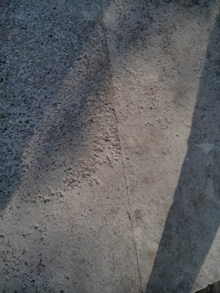

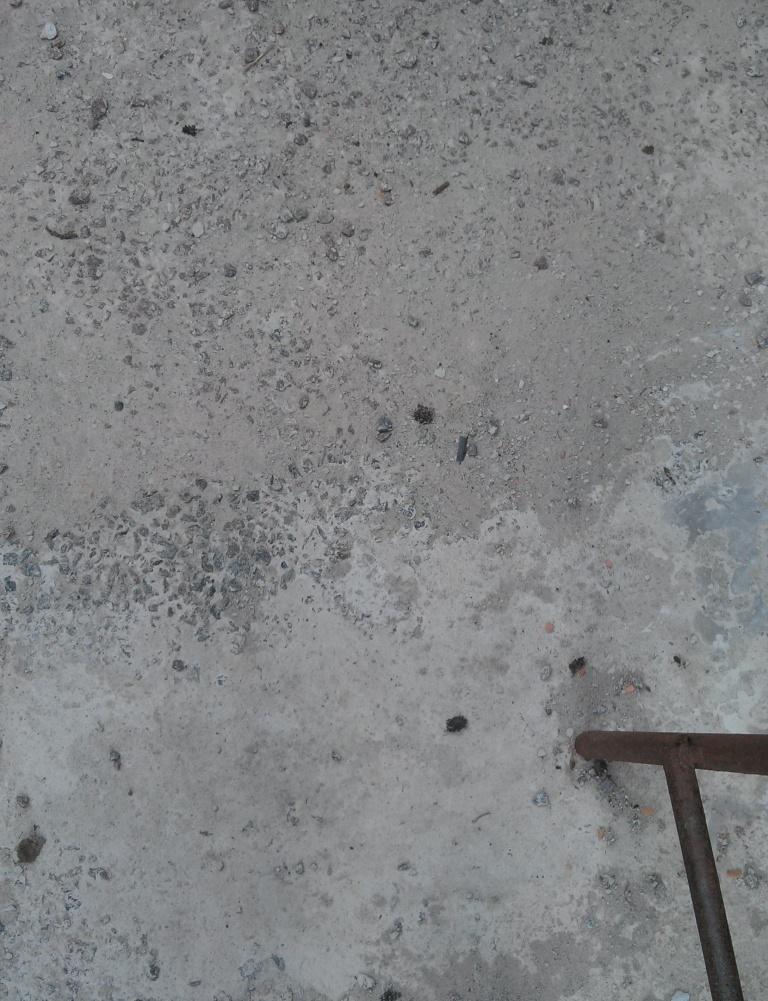

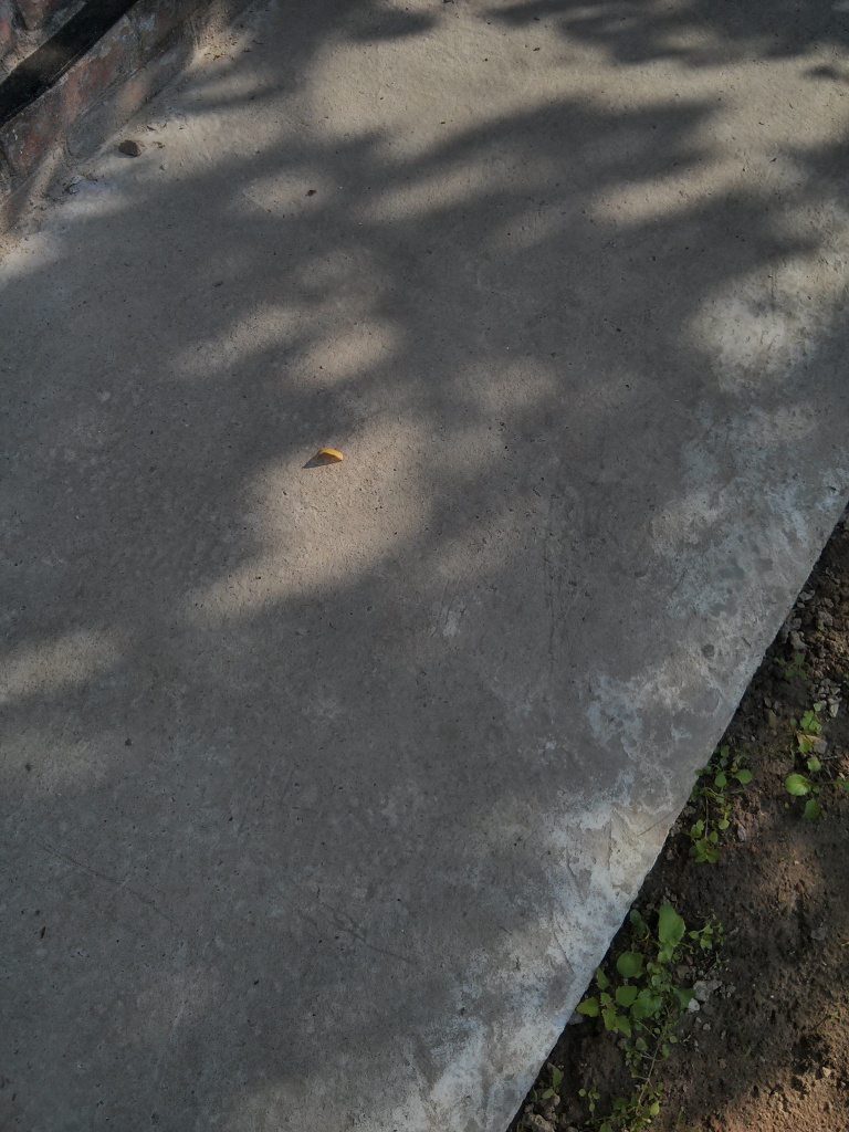

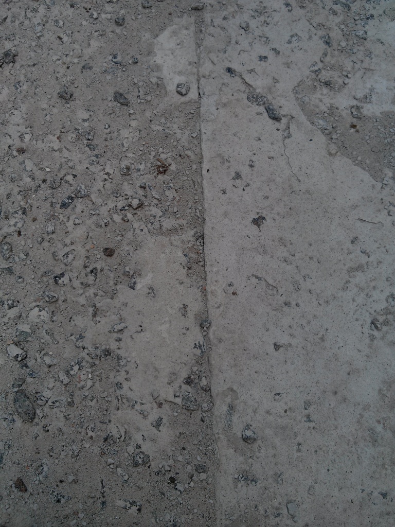

LeNaDeO Опубліковано: 13 червня 2013 Поділитись Опубліковано: 13 червня 2013 Уважаемый, Propeller! Большая к Вам просьба помочь советом как лучше спасти от разрушения бетонное покрытие. Перечитала всю тему "Покрытие бетонных дорожек"и немного сумбура в голове. Отмостку вокруг дома делали прошлым летом. С трех сторон вроде как нормальная (фото 1), зиму пережила, а вот с четвертой стороны (фото 2-5)(она была солнечная) еще в конце зимы бетон начал крошиться (фото прилагаю). Вообщем, нужно сначала спасать бетон, укреплять, а потом уж наносить какое-то декоративное покрытие сверху. Бетон получился уж очень какой-то пористый, когда льешь воду, то она сразу впитывается в него. Где-то нарушили технологию(((. Не могли бы Вы расписать, что делать поочередно? Какой мощности должен быть Керхер (бар?)? Площадь участка 20 м2 (2 м х 10м), геотекстиль не ложили (к сожалению, не знали). Буду очень признательна за ответ. Если будут сопутствующие вопросы, спрашивайте. Посилання на коментар Поділитися на інших сайтах More sharing options...
Дмитруха Опубліковано: 14 червня 2013 Поділитись Опубліковано: 14 червня 2013 После Керхера остануться торчащие камни. Вам нужно шлифонуть поверхность. После шлифовки грунтовка. Я бы использовал Аквадур в три слоя, или из доступного СТ-17. Посилання на коментар Поділитися на інших сайтах More sharing options...
Propeller Опубліковано: 14 червня 2013 Автор Поділитись Опубліковано: 14 червня 2013 Как варианты : 1. Мыть "Керхером" и после этого затягивать дорожку тонкой стяжкой с добавкой Адипласта. Дальше смотреть по эстетитке : нравится ли дорожка визуально. 2. Шлифовать (объем небольшой, поэтому можно сделать это ручной шлифмашиной). Потом нанести Аквадур за 3 слоя. При этом первый слой нанести на влажное основание (смоченный бетон стяжки). На следующий день второй слой Аквадур с посыпкой кварцевым песком (фракция 0-0,8 мм). Песок должен лежать с избытком (его после нанесения прикатать сухим валиком). На третий день смести неприклеившийся песок (не выкидывать его). Нанести слой Аквадур и опять присыпать песком (также как и во второй день). Потом смести неприклеившийся песок. Посилання на коментар Поділитися на інших сайтах More sharing options...
Romb Опубліковано: 14 червня 2013 Поділитись Опубліковано: 14 червня 2013 Как варианты : 1. Мыть "Керхером" и после этого затягивать дорожку тонкой стяжкой с добавкой Адипласта. . Какая минимально возможная толщина при таком способе? И чем это лучше делать, самому месить или взять готовую смесь или нивелиром? Спасибо. Посилання на коментар Поділитися на інших сайтах More sharing options...
LeNaDeO Опубліковано: 14 червня 2013 Поділитись Опубліковано: 14 червня 2013 Как варианты : А если совмещать оба варианта?: 1. Нужно ли после "керхера" пропитывать бетон акриловой пропиткой-грунтом? 2. Какой толщины делать стяжку и почему адипласт а не адифлекс, или и то и другое? Стяжка цемент + песок или отсев добавлять? 3. Если проделать фокусы с аквадуро-песчаным покрытием, как потом такая поверхность реагирует на загрязнения грунтового характера?(Если шастать по участку, на огород и обратно, и в зной и в дождь...) Потом водой или веником - насколько стойко? Посилання на коментар Поділитися на інших сайтах More sharing options...
