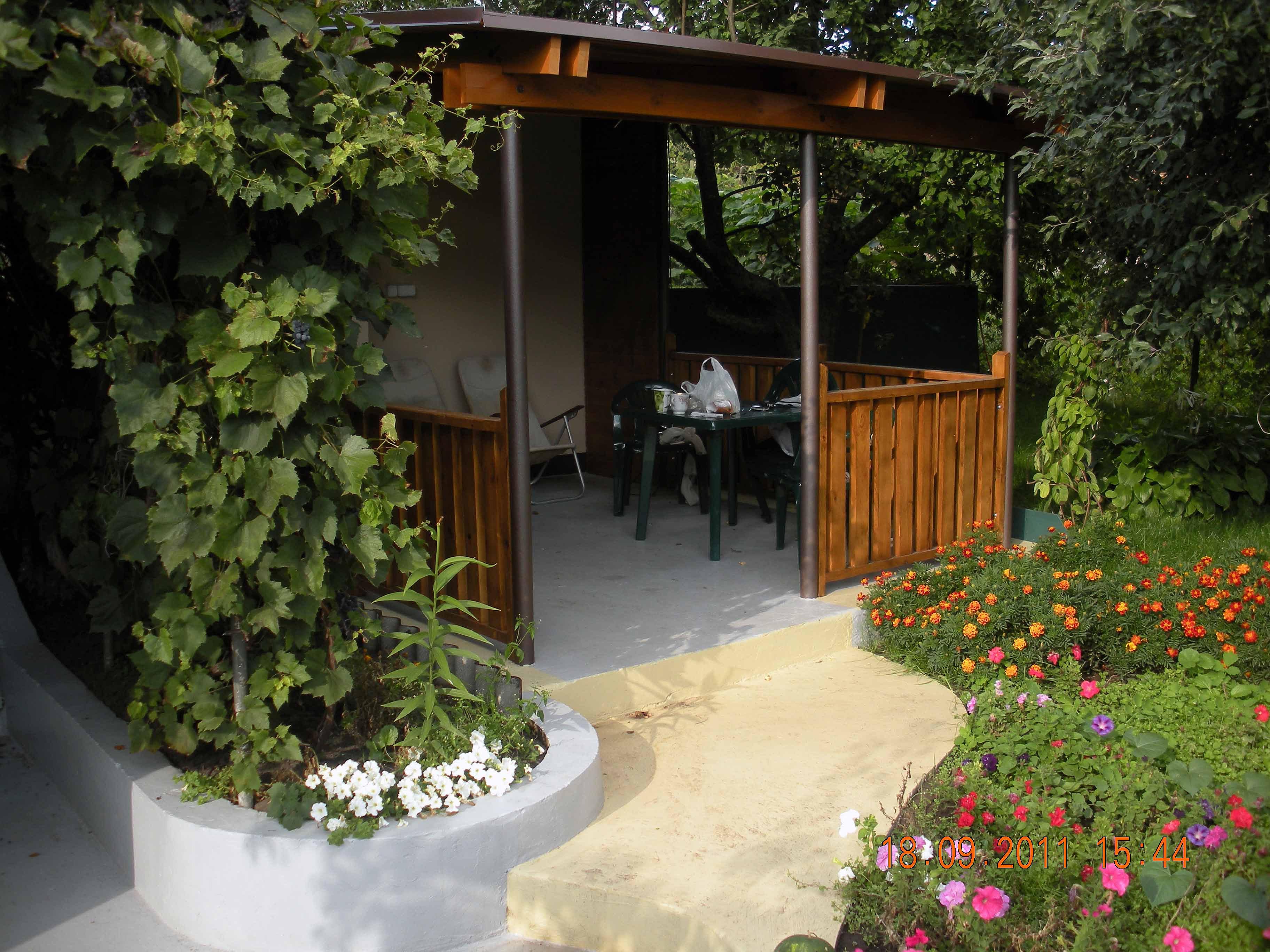

metalfind Опубліковано: 18 жовтня 2011 Поділитись Опубліковано: 18 жовтня 2011 Повторю свой вопрос к уважаемому Propeller Покрыл бетонные дорожки и площадки Гипердесмо. (вот такое покрытие получилось см. фото) Вопрос: если я в следующем году захочу заколорировать в приемлемый цвет Гипердесмо (за основу возьму белый и добавлю колор) и покрыть по старому слою - что для этого нужно? Возможно ли это и как подготовить поверхность? Песок не использовал - просто два слоя Гипердесмо. p/s/ на днях сфоткаю все, что покрыл Гипердесмо и выложу. Спасибо. Посилання на коментар Поділитися на інших сайтах More sharing options...
Propeller Опубліковано: 18 жовтня 2011 Автор Поділитись Опубліковано: 18 жовтня 2011 Повторю свой вопрос к уважаемому Propeller Покрыл бетонные дорожки и площадки Гипердесмо. (вот такое покрытие получилось см. фото) Вопрос: если я в следующем году захочу заколорировать в приемлемый цвет Гипердесмо (за основу возьму белый и добавлю колор) и покрыть по старому слою - что для этого нужно? Возможно ли это и как подготовить поверхность? Песок не использовал - просто два слоя Гипердесмо. p/s/ на днях сфоткаю все, что покрыл Гипердесмо и выложу. Спасибо. Надо будет под новый слой Гипердесмо (после мойки и сушки конечно)нанести грунт Универсальный Праймер 2К ЛВ и потом Десмо. 1 Посилання на коментар Поділитися на інших сайтах More sharing options...
