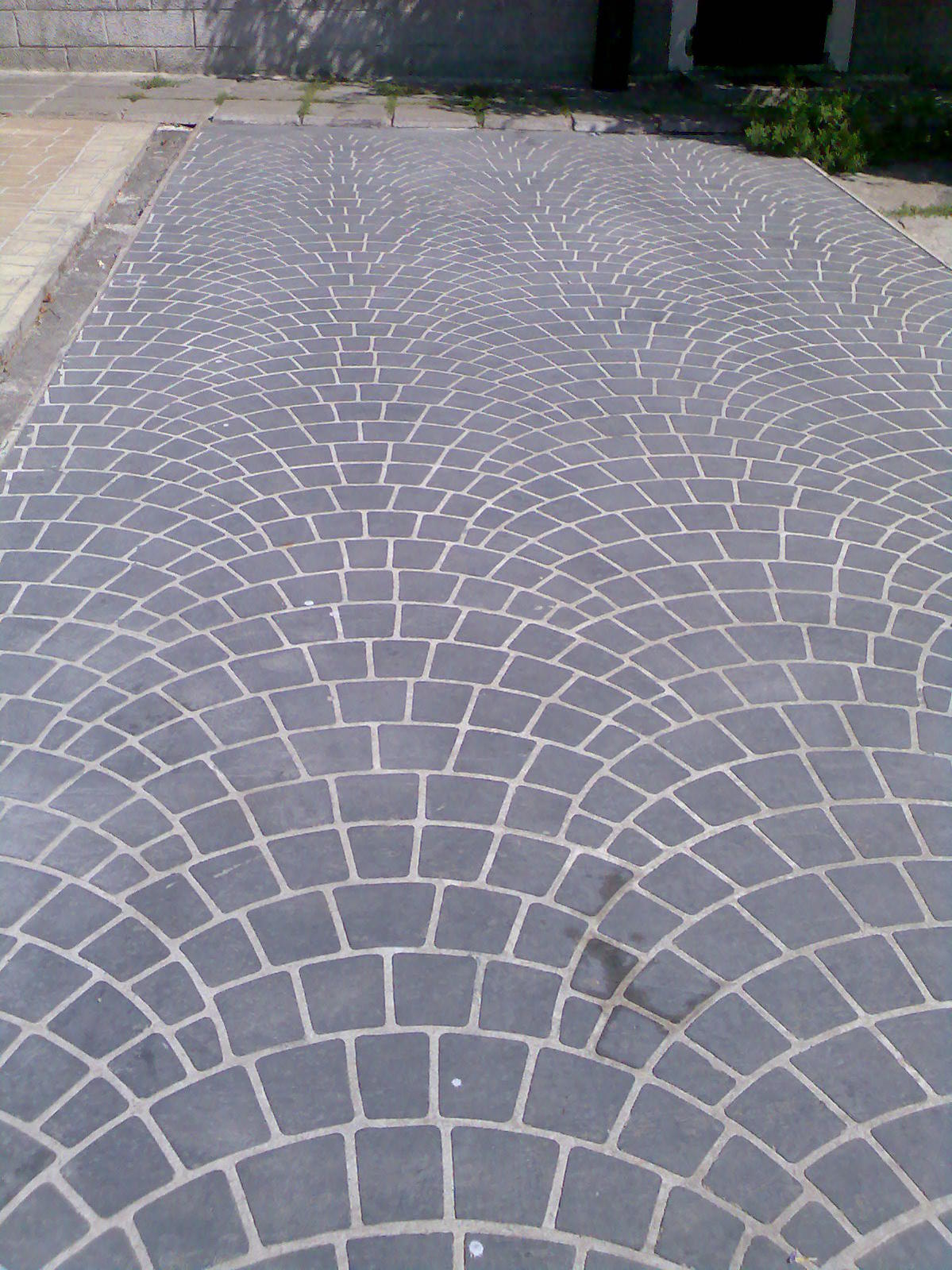

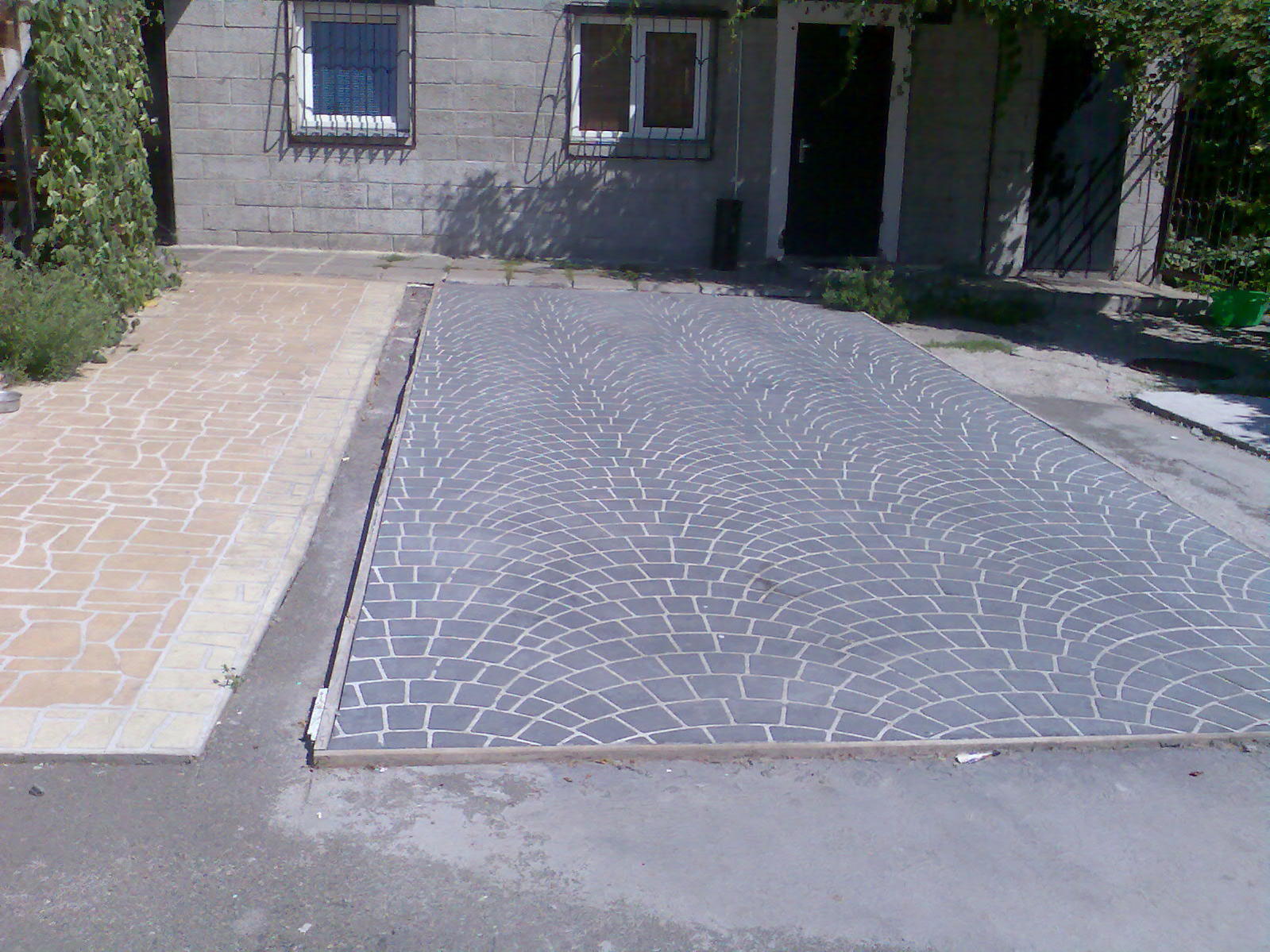

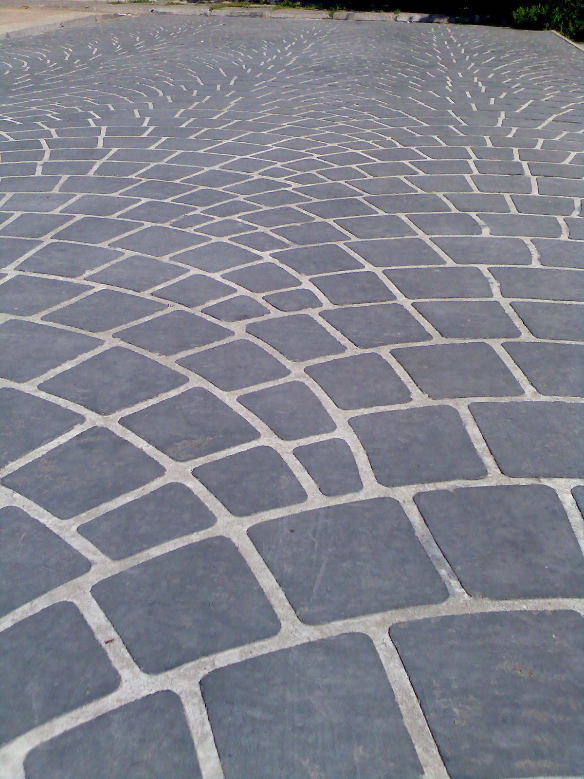

Propeller Опубліковано: 29 серпня 2011 Автор Поділитись Опубліковано: 29 серпня 2011 Вот площадка из трафаретного бетона после месяца эксплуатации. Машины изредка заезжают. Заливали у нас на участке Нижнеюрковской. Бетон В20П3. Не армировали. Слева "блин комом". Было жарко и ветренно. Не успели протрафаретить. Серый вариант делали тоже по жаре, но с учетом ошибок. До сих пор не пропитали полиуретаном. Поэтому уже слегка запачкали маслом. 4 Посилання на коментар Поділитися на інших сайтах More sharing options...
sst98 Опубліковано: 29 серпня 2011 Поділитись Опубліковано: 29 серпня 2011 Отлично выглядит, а не прикидывали примерную стоимость м2 в этих вариантах. Посилання на коментар Поділитися на інших сайтах More sharing options...
br-master Опубліковано: 29 серпня 2011 Поділитись Опубліковано: 29 серпня 2011 Да все те же цветные полиуретаны и песок. А фото и варианты цветов есть ? Посилання на коментар Поділитися на інших сайтах More sharing options...
Propeller Опубліковано: 30 серпня 2011 Автор Поділитись Опубліковано: 30 серпня 2011 Отлично выглядит, а не прикидывали примерную стоимость м2 в этих вариантах. Цена по материалам для СтроимДом. Бетон В20П3 = ..... (не продаем) Трафарет бумажный = 28,50 грн за 1 м кв. Цветной упрочнитель (разные цвета) = 22,80 грн за 1 кг. Расход 2...2,5 кг на 1 м кв. В данном случае пошло 2 кг на квадрат. Пропитка ПУ = 108 грн за 1 л. Расход 0,2 л на 1 м кв. 1 Посилання на коментар Поділитися на інших сайтах More sharing options...

sashanik Опубліковано: 2 вересня 2011 Поділитись Опубліковано: 2 вересня 2011 Вот как смотрится не фрагментарно. Ув. Propeller подскажите пожалуйста, какой должен быть пирог для монолитного открытого балкона,что бы получилось на подобе этих дорожек(фото в посте №30)? Может такой(снизу верх): -Плита -Аквадур?????? -Гипердесмо??????????? -Гипердесмо АДИ-Е -Песок -Гипердесмо АДИ-Е Посилання на коментар Поділитися на інших сайтах More sharing options...
Propeller Опубліковано: 3 вересня 2011 Автор Поділитись Опубліковано: 3 вересня 2011 Ув. Propeller подскажите пожалуйста, какой должен быть пирог для монолитного открытого балкона,что бы получилось на подобе этих дорожек(фото в посте №30)? Может такой(снизу верх): -Плита -Аквадур?????? -Гипердесмо??????????? -Гипердесмо АДИ-Е -Песок -Гипердесмо АДИ-Е Немного по-другому. Если балкону нужна и гидроизоляция, то : Сверху вниз. 1. АДИ-Е (0,2 л на 1 м кв) 2. Песок речной или кварцевый бежевый с включениями коричневого (красиво смотрится) 3. Гипердесмо Бежевый (0,3 кг на 1 м кв) 4. Гипердесмо Бежевый (0,8 кг на 1 м кв) 5. Гипердесмо (для экономии цвет Теха) (0,8 кг на 1 м кв) 6. ПУ-Праймер 7. Плита (если поверхность не ровная, то провести соответствующие мероприятия) 2 Посилання на коментар Поділитися на інших сайтах More sharing options...
