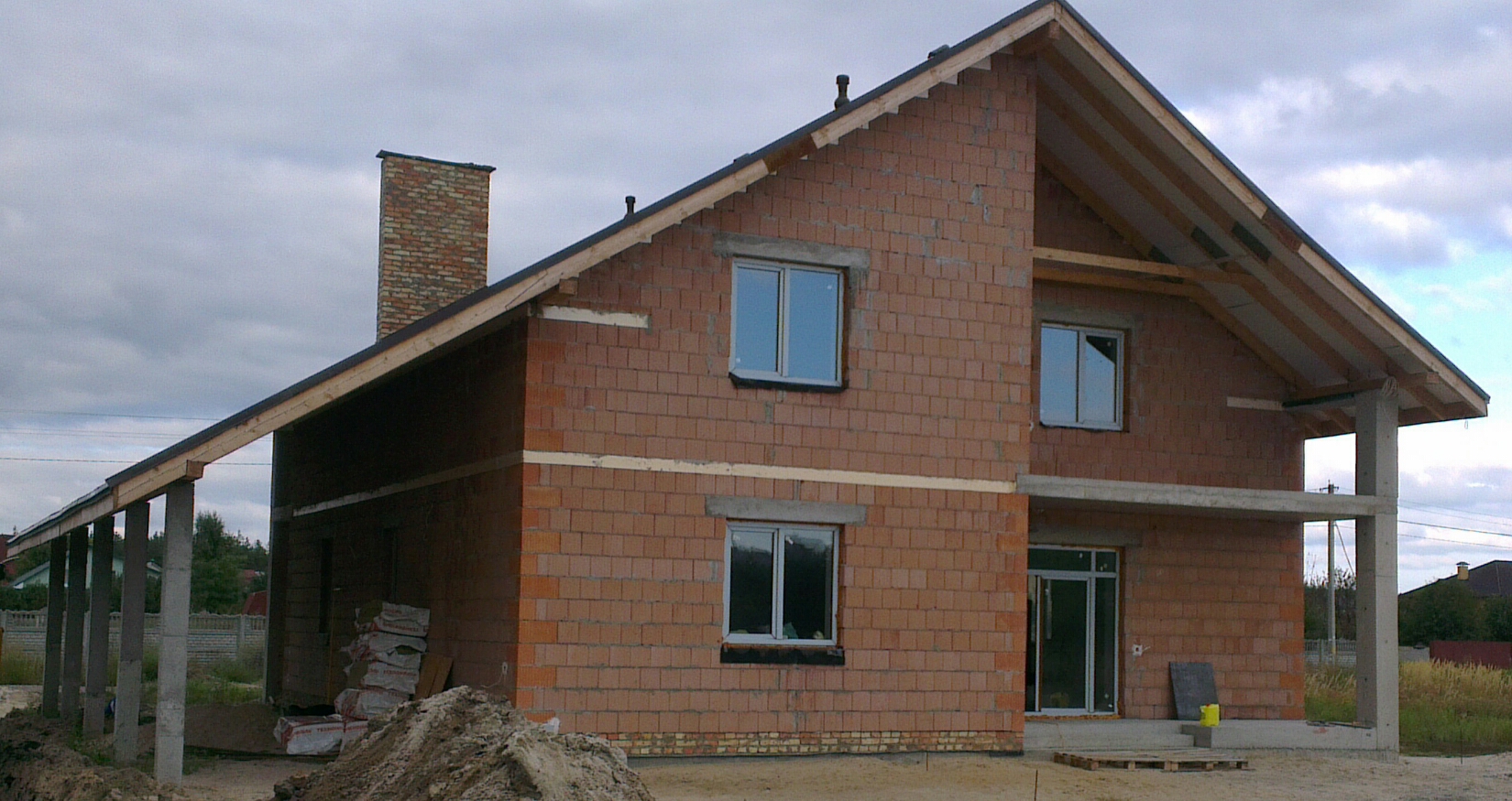

Forsage Опубліковано: 26 серпня 2013 Поділитись Опубліковано: 26 серпня 2013 Просела по центру, перезимовала, снега лежало много, есть ли возможность исправить? Посилання на коментар Поділитися на інших сайтах More sharing options...
Gothia Опубліковано: 29 серпня 2013 Поділитись Опубліковано: 29 серпня 2013 Можно. Необходимо вставить затяжку на тех стропилах, которые не имеют её. Т.е. наружные - "уличные" Ну и за одно, провести аудит состояния крыши: авось ещё чего то найдётся Посилання на коментар Поділитися на інших сайтах More sharing options...
