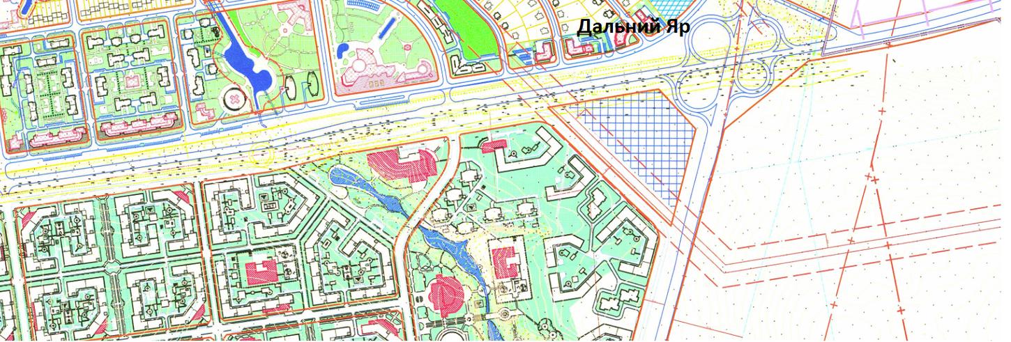

Надежда Опубліковано: 9 листопада 2013 Поділитись Опубліковано: 9 листопада 2013 Улыбнуло Анна, Ваш красивый файл "Безымянный" с кусочком Мисто-сада был или просто как пример? Добавлено через 14 минут почему то не внесены изменения в публичку.. Почему-то не внесены изменения о целевом назначении, почему-то нет проектов на инженерные коммуникации Ген план всего села сейчас в разработке. В Днипроцивильсильбуд. Почему-то начато строительство целого города при селе, а градостроительная документация находится на стадии разработки. И село даже не в курсе будет, почему генеральный план их села будут очень долго и мучительно разрабатывать, согласовывать и утверждать. Опять же по очень банальной причине: по закону г-но мисто-сада должно стать г-ном села Белогородки, и село Белогородка должно придумать, куда его (г-но) девать Посилання на коментар Поділитися на інших сайтах More sharing options...

annamarso Опубліковано: 9 листопада 2013 Поділитись Опубліковано: 9 листопада 2013 Почему-то начато строительство целого города при селе, а градостроительная документация находится на стадии разработки. И село даже не в курсе будет, почему генеральный план их села будут очень долго и мучительно разрабатывать, согласовывать и утверждать. Опять же по очень банальной причине: по закону г-но мисто-сада должно стать г-ном села Белогородки, и село Белогородка должно придумать, куда его (г-но) девать А вы думаете, что у них нет градостроительной документации ? Почему вы думаете, что Белогородка думает куда что девать? Все давно запроектировано еще в 2007 году кстати. И Очистные тоже запроектированы и бюджет тоже определен. Надежда, а чего вас так беспокоит то чужое г-но??? Добавлено через 7 минут Потому что в публичке, по моему личному опыту, бред полный Даже Викимапия и та точнее, как минимум, для определения границ земельного участка. Но, Надежде, по ее утверждениям, повезло больше чем мне и у нее все совпало с публичкой. У нас вообще в 15 метров сдвиг получился по всему 1 массиву. Есть такое. Посилання на коментар Поділитися на інших сайтах More sharing options...
