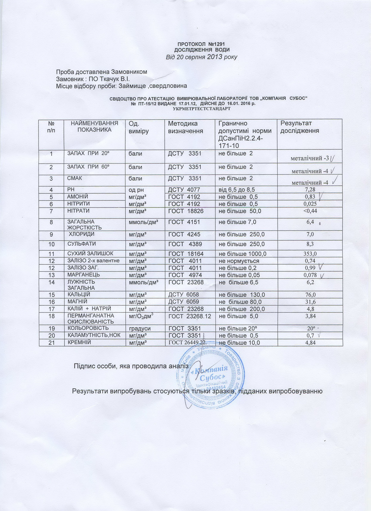

УченикСенеки Опубліковано: 20 серпня 2013 Поділитись Опубліковано: 20 серпня 2013 Добрый день. Нужно выбрать фильтр для воды. Почитав этот раздел, сделал анализ в Субосе. Насколько я понимаю, анализы все в норме, но в городке люди ставят фильты и, насколько я слышал, содержание железа высокое. К тому же на сантехнике - унитазы, раковины и т.д. - остается налет после даже не очень длительного использования. Дом на небольшую семью, в с. Петрушки. Резутаты анализа прикладываю. Буду рад советам и предложениям.voda.pdf Посилання на коментар Поділитися на інших сайтах More sharing options...
Everpure Опубліковано: 20 серпня 2013 Поділитись Опубліковано: 20 серпня 2013 Добрый день. Нужно выбрать фильтр для воды. Почитав этот раздел, сделал анализ в Субосе. Насколько я понимаю, анализы все в норме, но в городке люди ставят фильты и, насколько я слышал, содержание железа высокое. К тому же на сантехнике - унитазы, раковины и т.д. - остается налет после даже не очень длительного использования. Дом на небольшую семью, в с. Петрушки. Резутаты анализа прикладываю. Буду рад советам и предложениям. с железом все в порядке, да и с анализом в целом. Вас лично что-то беспокоит? Посилання на коментар Поділитися на інших сайтах More sharing options...
УченикСенеки Опубліковано: 20 серпня 2013 Автор Поділитись Опубліковано: 20 серпня 2013 с железом все в порядке, да и с анализом в целом. Вас лично что-то беспокоит? намекаете, что фильтры не нужны вовсе? возможно, это так, но задуматься о перестраховке меня заставляет следующее: 1) несколько лет назад был анализ с другими результатами, много больше железа. Возможно, его кол-во меняется время от времени 2) как я писал выше, следы от воды на сантехнике 3) из тех жителей городка, с кем я общался и кто уже живет, стоят фильтры. Посилання на коментар Поділитися на інших сайтах More sharing options...
Головко Опубліковано: 21 серпня 2013 Поділитись Опубліковано: 21 серпня 2013 Вода, Вашего качества-подарок Природы, так что насиловать её очисткой не стоит.Радуйтесь, Вам повезло!) 1)сделайте анализ на железо(один анализ -гривен 20-25), минимум, раз за сезон, то есть - 4 раза в год, наберите статистику; 2) следы на сантехнике можно предотвратить, если поставить фильтр-умягчитель только на мытьё и сантехнику.Можно с ручным управлением литров на 8 загрузки. Исходите из того, что 1 литр ионообменной смолы способен умягчить 200 литров воды с жёсткостью 5. Плюс-минус. Хорошо бы предусмотреть байпас(лично я не встречал ручных головок с байпасом) для подмеса некоторого кол-ва исходной жесткой воды, чтобы не испытывать дискомфорт от "невозможности" смыть "мыльную " воду; 3) все , кто ставят фильтры на такой воде в Вашем городке могут иметь больший опыт контакта с такой водой. Поинтересуйтесь у них, в чём причина?Хотя, возможно, это просто следствие назойливой "заботы" торговцев фильтровальным оборудованием))) 3 Посилання на коментар Поділитися на інших сайтах More sharing options...
AMAZONIA Опубліковано: 21 серпня 2013 Поділитись Опубліковано: 21 серпня 2013 Фильтры у Ваших соседей установлены потому, что в тех краях, повсеместно, значительно повышенное содержания в воде железа и марганца. Посилання на коментар Поділитися на інших сайтах More sharing options...
