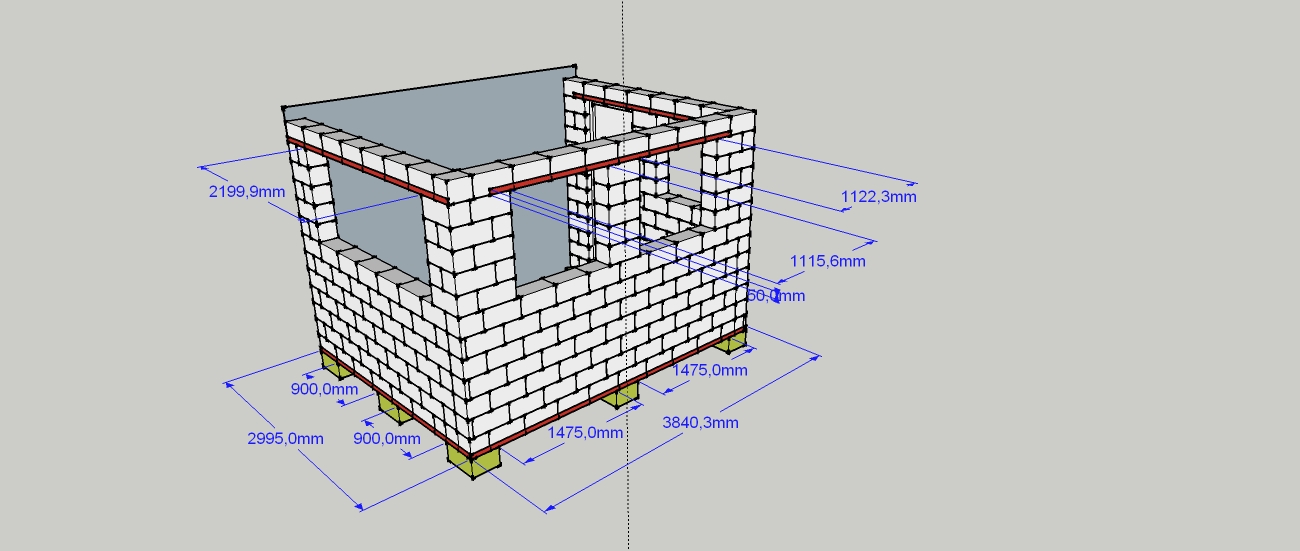

ivanivany4 Опубліковано: 20 серпня 2013 Поділитись Опубліковано: 20 серпня 2013 Доброго времени суток профи и всем у кого руки растут из места определенной природой))) Намечаю строить террасу. Хочу (из экономии) по низу пустить уголок 50х50х5. На рисунке он обозначен красным. С правой стороны размеры те же что и с лева. Уголок с обеих сторон. Между собой сварю полосами метала 40х5. Выдержит ли он такую нагрузку? Блоки керамзитовые 400х200х200. Если не выдержит то что посоветуете!? подешевле. С уважением Иван! Посилання на коментар Поділитися на інших сайтах More sharing options...
