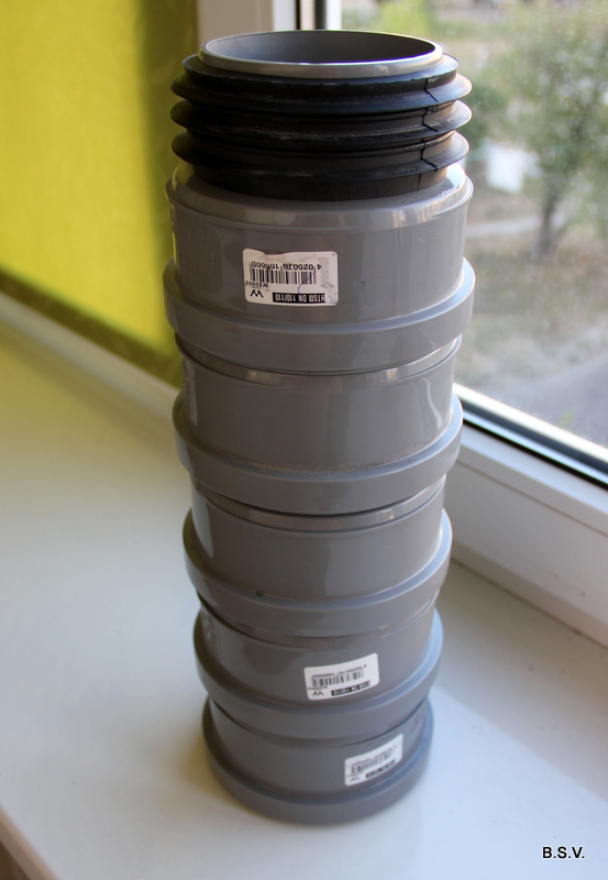

На картинках все есть.
Черный пластик туго входит (самое главное) внутрь чугунки.
Необходимо, добавить на наружную часть силикона или Sikofleks.
Затем Ваши крестовины, тройники ,затем компенсационный патрубок.
Добавлено через 13 минут

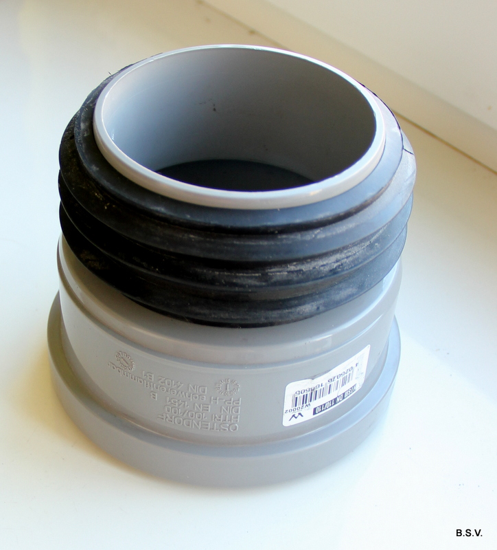

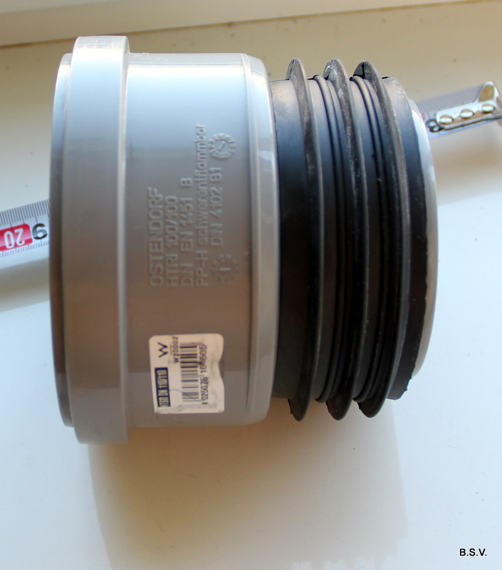

Можно попробовать это; код 15550 Ostendorf
HT – муфта вставная DN 110/110 Bild_HT-System_Steckmuffe_2011_09_01.gif Art. DN d1 d2 d3 h
[мм] m [кг] Упаковка 15550 110/110 90 111,5 126,7 112 0,2014 20/240

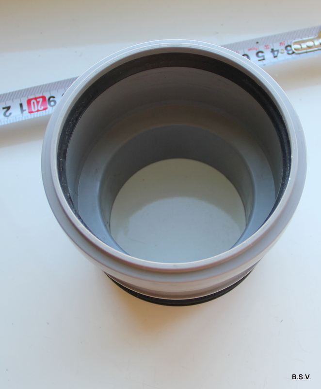

Что Вы думаете по монтажу Остиндорфофоской муфты, предложенной B.S.V.?
ИМХО, оптимальный выход.
Хотя, надо померять дома внутренний диаметр чугунной трубы.
Унипак у меня есть.
Унипак это паковочная паста или технический вазелин? Пасту их пользую регулярно, а вазелин не встречал. Паста серая а вазелин белый.
Человек он опытный и плохого не посоветует. Но я такую муфту в руках не держал, не было необходимости. Такую муфту не на каждом базаре купишь, а переходник и дубль муфта на любом базаре в Одессе есть. А по высоте мы вписывались.

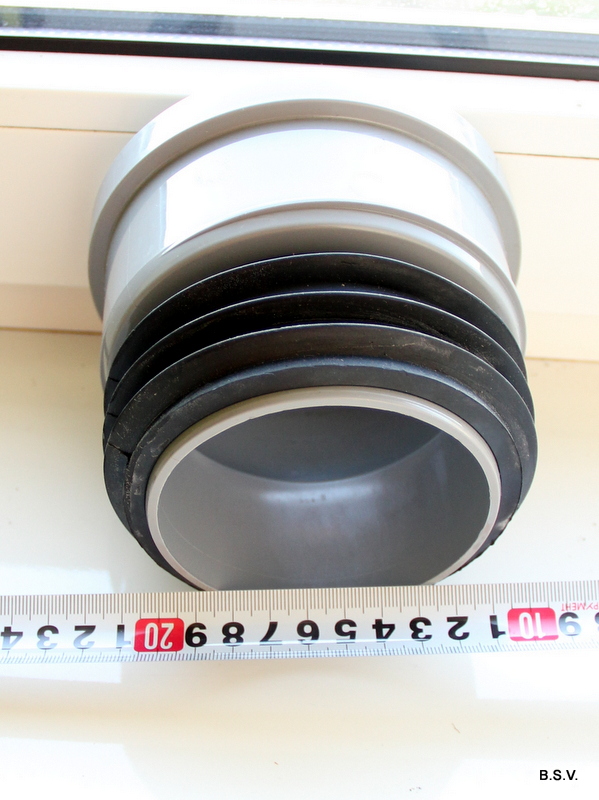

Размеры конструкции это высота дубль муфты. Соединитель водосточных труб уходит внутрь и высоты не добавляет. Если высоты не хватает то у Вас выбор не большой, либо переходник от консольного унитаза, там высоты практически не добавится. Либо муфта остендорфовская. Вообщем оба совета от B.S.V., что то да поможет.
1. Наверное, паста. Серая, в тюбике. Подойдет?
2. Сегодня общался со знакомыми... говорят, что Эпик специализируется на Остендорфе. Сегодня и посмотрю.
Вам повезло больше.
Я не утверждаю, но очень боюсь, что не впишусь в размер.
Завтра замеряю точно. Ну от силы до уровня пола 20 см... да и тех не будет :(
3. Попробую сначал таки найти муфту вставную. ИМХО дилетанта, даже если будет мало, то 110 *300 мм всегда можно укоротить и вставить.

Был в магазине сейчас, высота вавиновской дубль муфты 12,5 см. Если у Вас от раструба до уровня пола 20 см. может и повезет все впихнуть. Не вижу причин что бы правильно собранной конструкции потом потечь. Не экономьте на силиконе. И перед нанесением силикона максимально удалите влагу и загрязнения с поверхности.
Паста не подойдет, нужен вазелин. Иначе с компенсатором намучаетесь.
Спасибо еще раз.

Вот Вам готовое решение, без кулибинчания.
Подгоните человеку одну, сделайте человека счастливым.

Я так понимаю уплотнитель входит внутрь ЧК без раструба? Или уплотнитель снимать надо?
И если можно сдайте точку (в личку), через неделю две буду в Киеве, прикупил бы одну или две на всякий пожарный.
1. Нет вопросов
2.Привозили под меня, так что забрал все (может в других местах есть, должны же возить)
3.Правильно понимаете. Уплотнитель снимать не надо.

остендорфовская штука. думаю найти можно. на крайний случай у поляков могу выпросить.
Скажите пожалуйста точный артикул, закажу в Одессе.

Резинка, ИМХО, большая по диаметру. Думал там просто черный пластик.
Войдет-ли?
