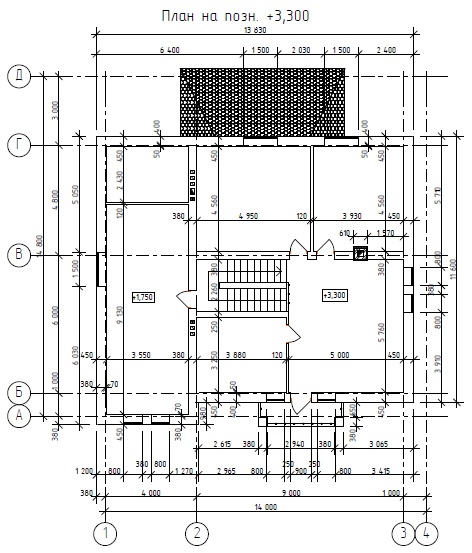

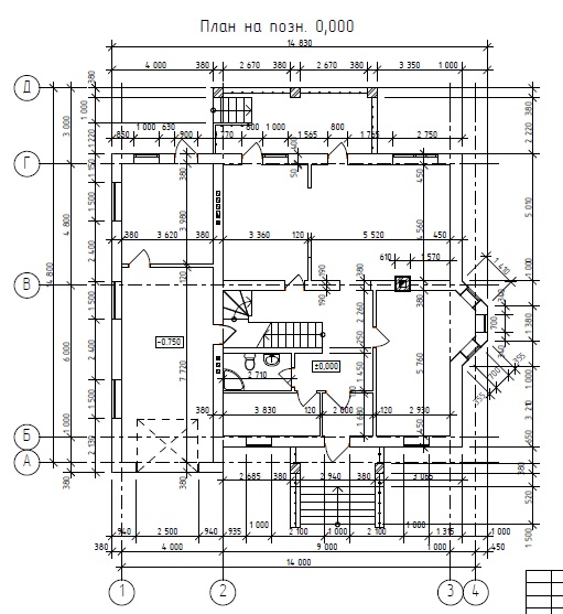

Shuryn Опубліковано: 27 вересня 2013 Автор Поділитись Опубліковано: 27 вересня 2013 А ось і планування... Від народу - не приховую... Прошу критики... Посилання на коментар Поділитися на інших сайтах More sharing options...
Kysil Опубліковано: 27 вересня 2013 Поділитись Опубліковано: 27 вересня 2013 А ось і планування... Від народу - не приховую... Прошу критики... Многацифр. :D Другий поверх взагалі ніасіліл. Що там і до чого? Чотири входи - це точно зайве. Приберіть двері з кухні. Посилання на коментар Поділитися на інших сайтах More sharing options...
Shuryn Опубліковано: 27 вересня 2013 Автор Поділитись Опубліковано: 27 вересня 2013 По цифрах - план просто із проекту... Другий поверх - 2 кімнати, хол (без перегородок), ванна. По входах - одні двері (думаю, із вітальні) - точно зайві... Погоджуюсь. П.С. На даний момент - сім"я 3 людини. Посилання на коментар Поділитися на інших сайтах More sharing options...
Zeland Опубліковано: 27 вересня 2013 Поділитись Опубліковано: 27 вересня 2013 .Чотири входи - це точно зайве. Приберіть двері з кухні и я того-же мнения..это слишком..как будете из дому уезжать так и будете думать " а я те двери закрыл?..а те закрыл?..а те вроде не закрыл..":) 1 Посилання на коментар Поділитися на інших сайтах More sharing options...
Shuryn Опубліковано: 27 вересня 2013 Автор Поділитись Опубліковано: 27 вересня 2013 . и я того-же мнения..это слишком..как будете из дому уезжать так и будете думать " а я те двери закрыл?..а те закрыл?..а те вроде не закрыл..":) Согласен, в т.ч. и по причинам обеспечения безопасности. Получается так: 1 - входная; 2 - внутренняя из гаража; 3- выход на террасу; 4 - вход в подсобное помещение и в гараж... Вроде как все и надо... Таким образом, 2-ю дверь на террасу заменю на окно или вообще заложить? Наверное, таки да... Посилання на коментар Поділитися на інших сайтах More sharing options...
Kysil Опубліковано: 27 вересня 2013 Поділитись Опубліковано: 27 вересня 2013 Таким образом, 2-ю дверь на террасу заменю на окно или вообще заложить? Наверное, таки да... Вікно залиште. У вас там не дуже світло буде, між іншим. Посилання на коментар Поділитися на інших сайтах More sharing options...
