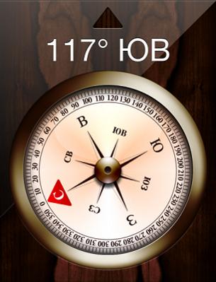

alexvnets Опубліковано: 20 серпня 2013 Автор Поділитись Опубліковано: 20 серпня 2013 вот так расположен центральный вход на участке по компасу Посилання на коментар Поділитися на інших сайтах More sharing options...
alexvnets Опубліковано: 20 серпня 2013 Автор Поділитись Опубліковано: 20 серпня 2013 запросто. 1 кухня источник постоянного тепла, добавим южного солнца, кондиционер напряжотся посильнее. с этих же соображений, зимой уменьшится работы отоплению. 2 гараж и тамбур, помещения прохладные, размещая их на севере опять же экономим на отоплении. не охлаждаем по определению. 3 южный фасад (гостинная), изломы планировочные, балконы, свесы кровли, все создает тень при высоком летнем солнце, на входном фасаде такие изыски отсутствуют. экономим на кондиционировании, большие окна при низком солнце зимой, получают солнечную энергию, экономим отопление. 4 спальня 5 имеет окно в крыше, которое нивелирует северное расположение французкого балкона. 5 столовая на западе, как раз солнышко под ужин. ну одним словом, вход с севера. так я не понял - это хорошо что вход с севера? я изначально восринял это как недостаток Посилання на коментар Поділитися на інших сайтах More sharing options...
вторик Опубліковано: 21 серпня 2013 Поділитись Опубліковано: 21 серпня 2013 Этот дом хорош, если расположить его входом на север. а в общем вход может быть ориентирован на любую сторону, если Вы не последователь каких либо эзотерических учений 1 Посилання на коментар Поділитися на інших сайтах More sharing options...
Докторица Опубліковано: 24 серпня 2013 Поділитись Опубліковано: 24 серпня 2013 Не делайте вход с севера, Все жилые помещения и кухня окажутся на западе, а западное солнце летом не очень комфортное. ИМХО Если бюджет ограничен не делайте такой большой дом с множеством хоз. помещений. Дискотеку перенесите в гостиную - рядом кухня, рядом выход на террасу. ИМХО Лестницу делайте удобную, комфортную, в проекте она с забежными ступенями - не очень удобно Посилання на коментар Поділитися на інших сайтах More sharing options...
