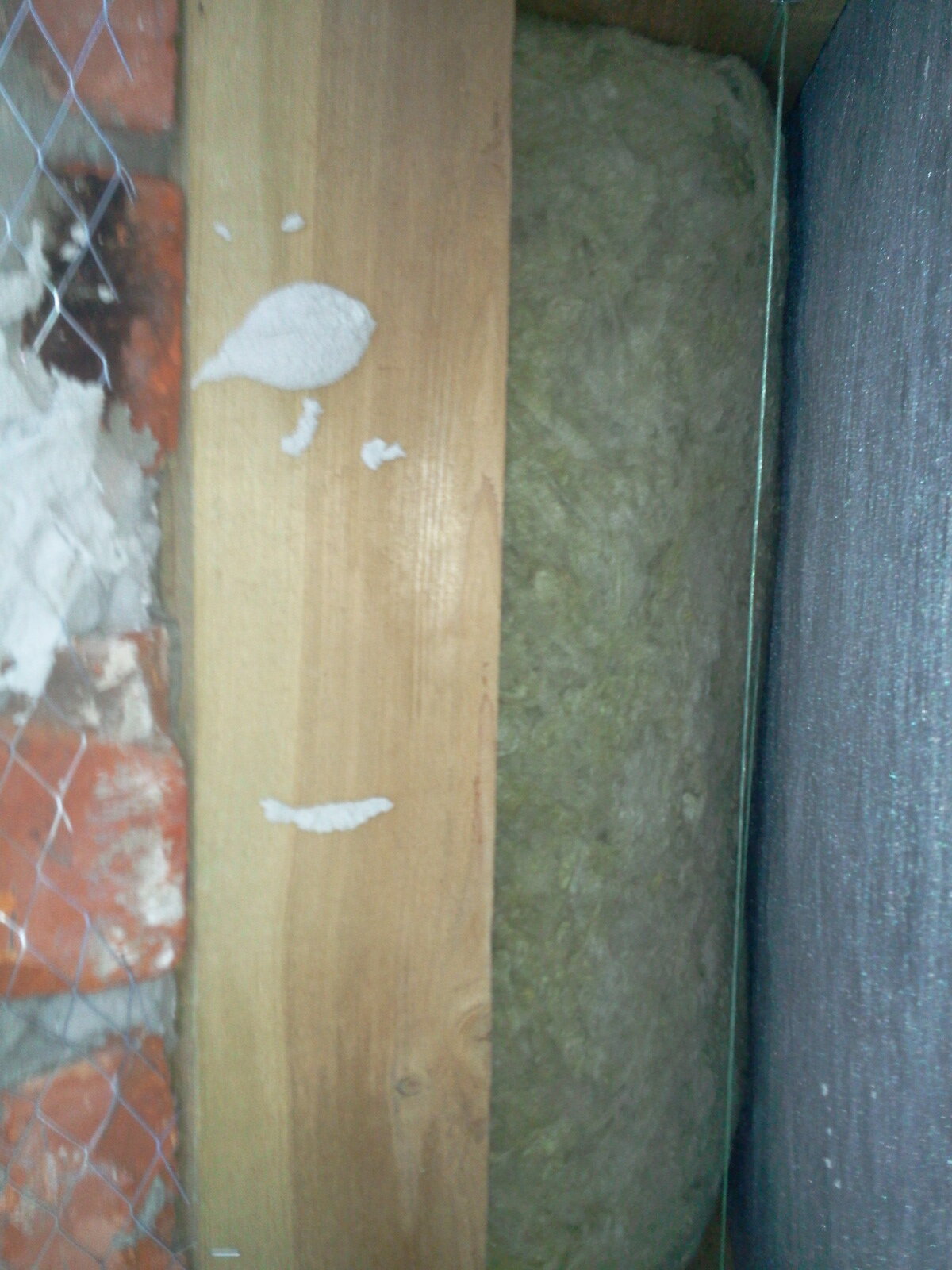

В чем ошибки?
Технолог

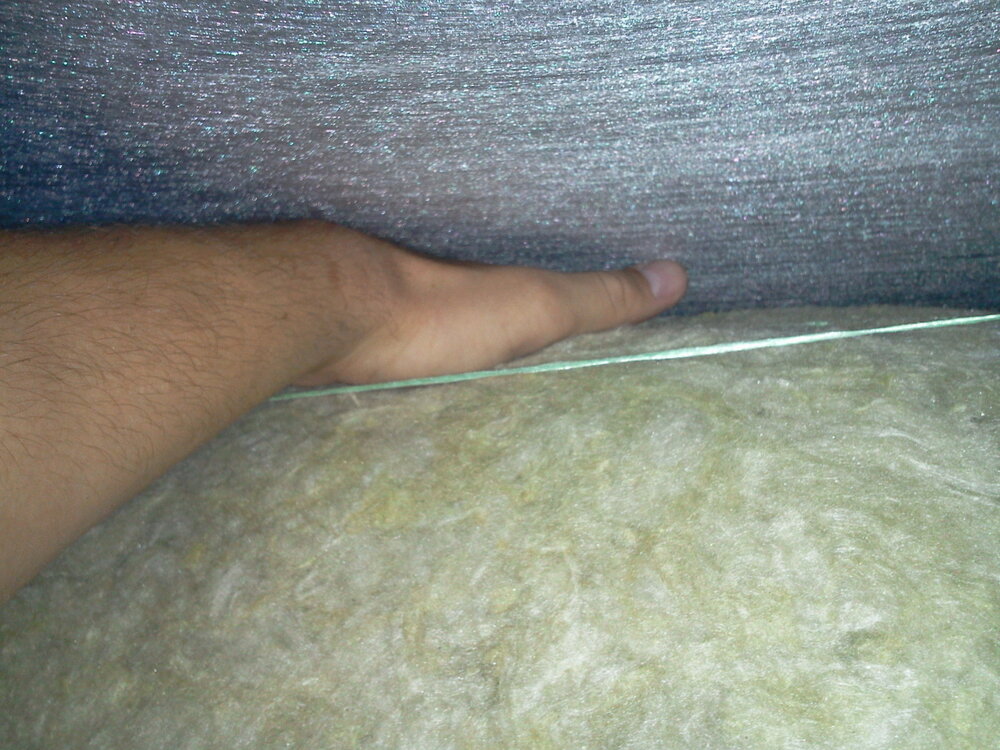

Утепление мансарды в 150 мм. рокВулом 3*50 мм.
Дифузионная мембрана.
Расстояние между утеплителем и дифузионкой = 20-30 мм.

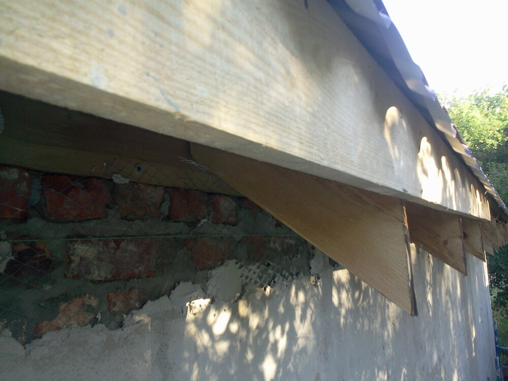

Что по лобовой доске?
В целом, ничего страшного. Пойдет. Но не идеал, по толщине.
Нормально, если есть зазор между обрешёткой и мембраной (контра)
Задрана. Зазор (если он есть) перекрыт. Необходимо предусмотреть вентиляцию через перфорированый соффит или решётки или проще опустить лобовую.
Толщина по минимуму,мол дача...
Конрррека присутствует...
Подшивка будет соффитом с перфорацией...
Будет всё нормально. Удачи.
