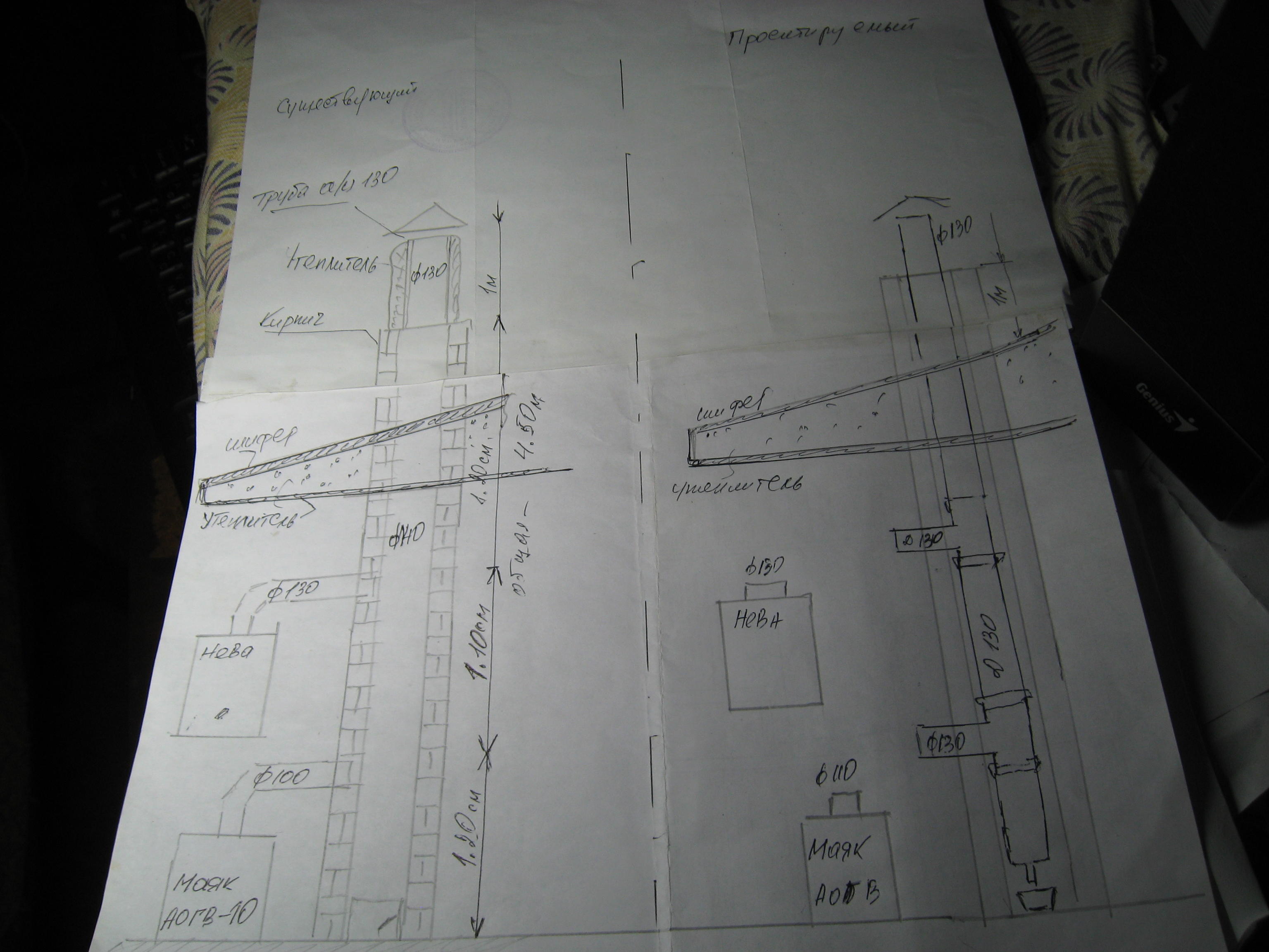

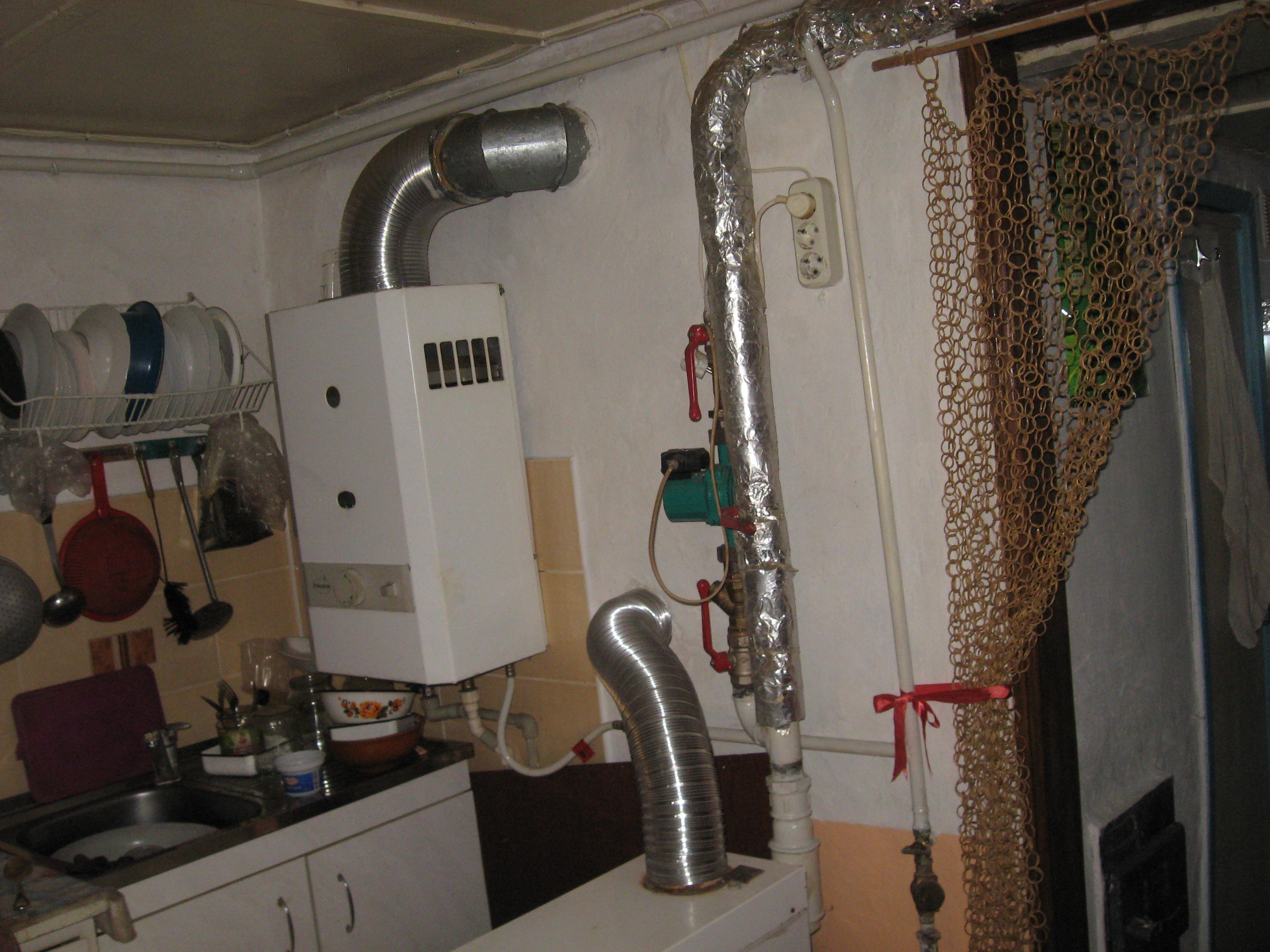

Исходные данные-:газовый котел одноконтурный АОГВ-10квт -выход 100мм-Маяк,колонка газовая Нева-выход 130мм,дымоход из кирпича14х14 см,и сверху выше конька наращен а/ц трубой 130мм,дымоход в санузле находиться-обложен кафелем,в один дымоход входит котел и колонка-так по проекту.
Планирую-на крыше-а/ц трубу снять и в дымоход вставить гильзу из нержавейки Ду 130мм и два тройника-один на котел и один на колонку-снизу воздухоотводчик.

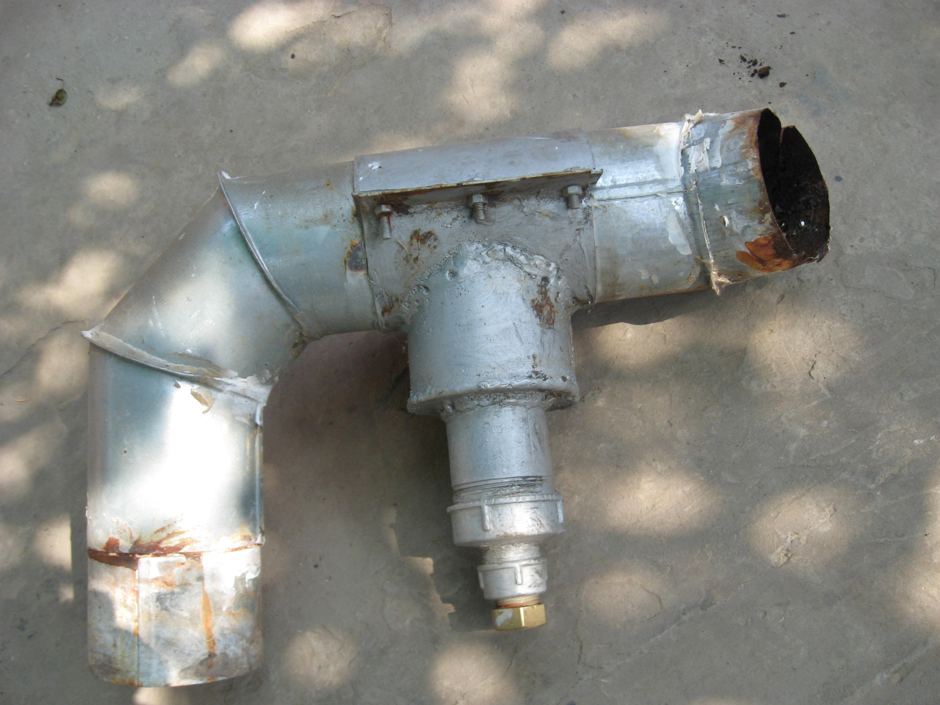

Внизу загильзованного канала дымохода, как правильно нарисовано у ТС, установить сборник конденсата и отвести его в канализацию.

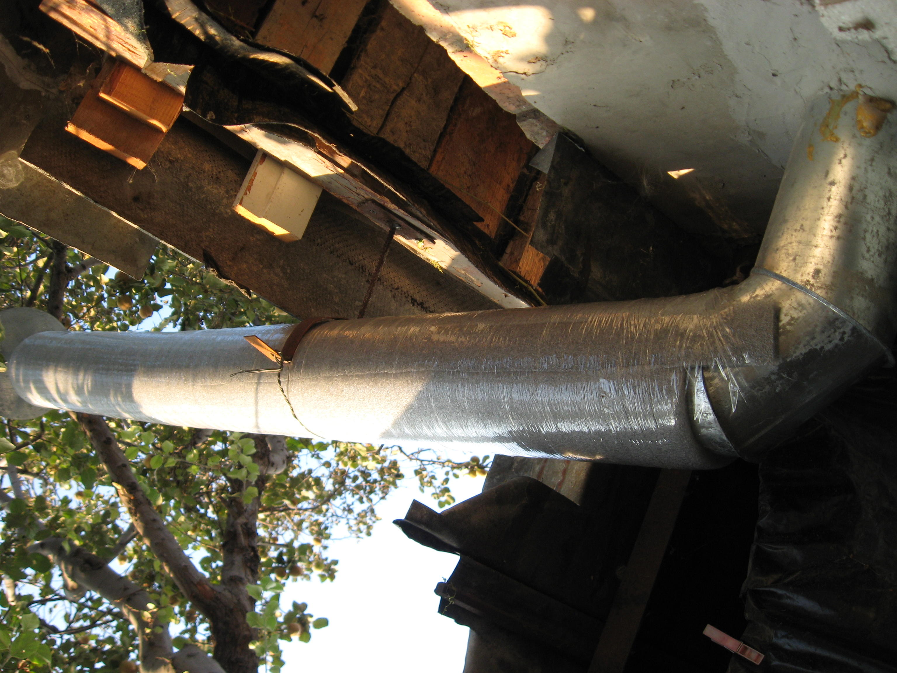

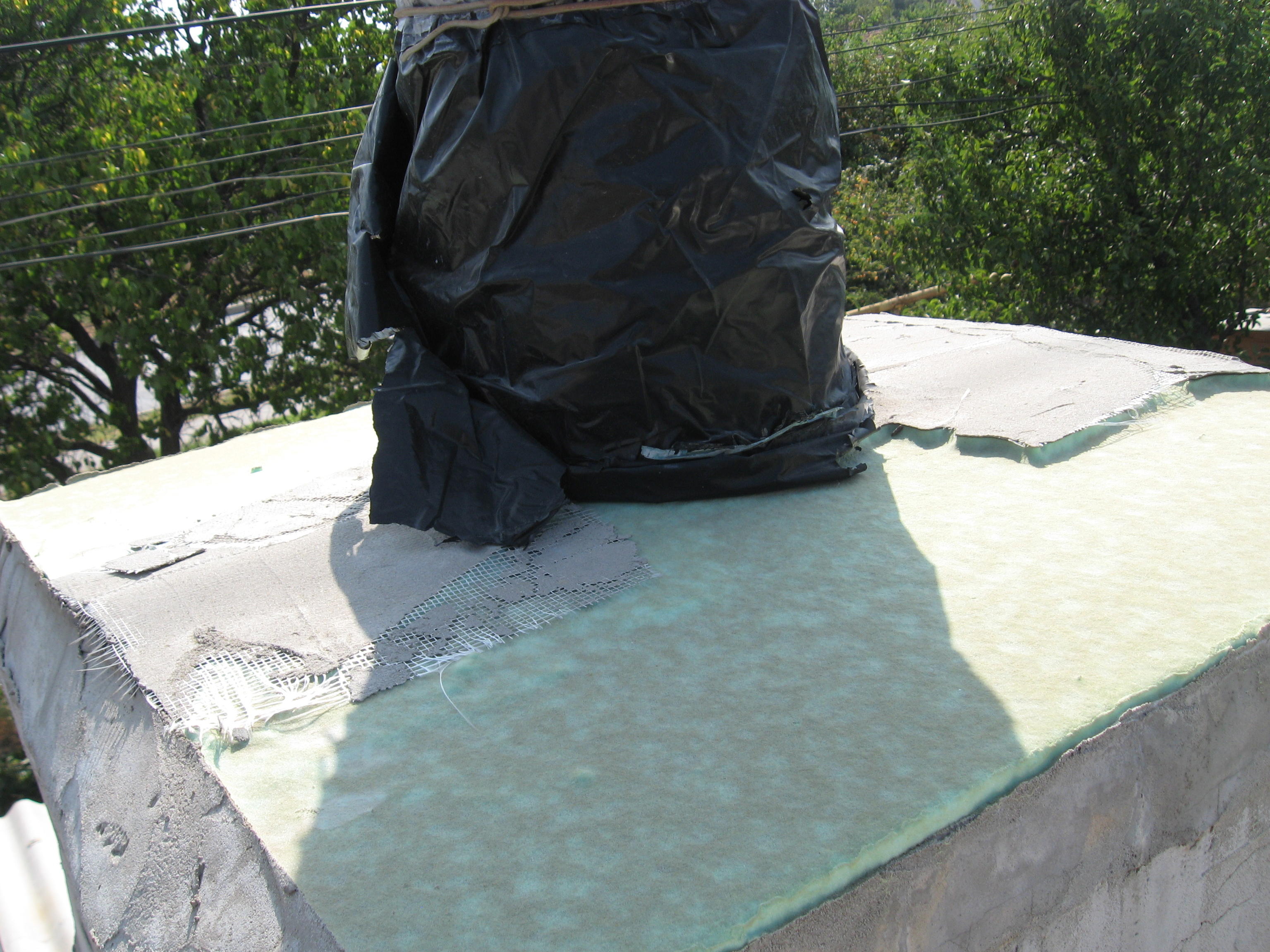

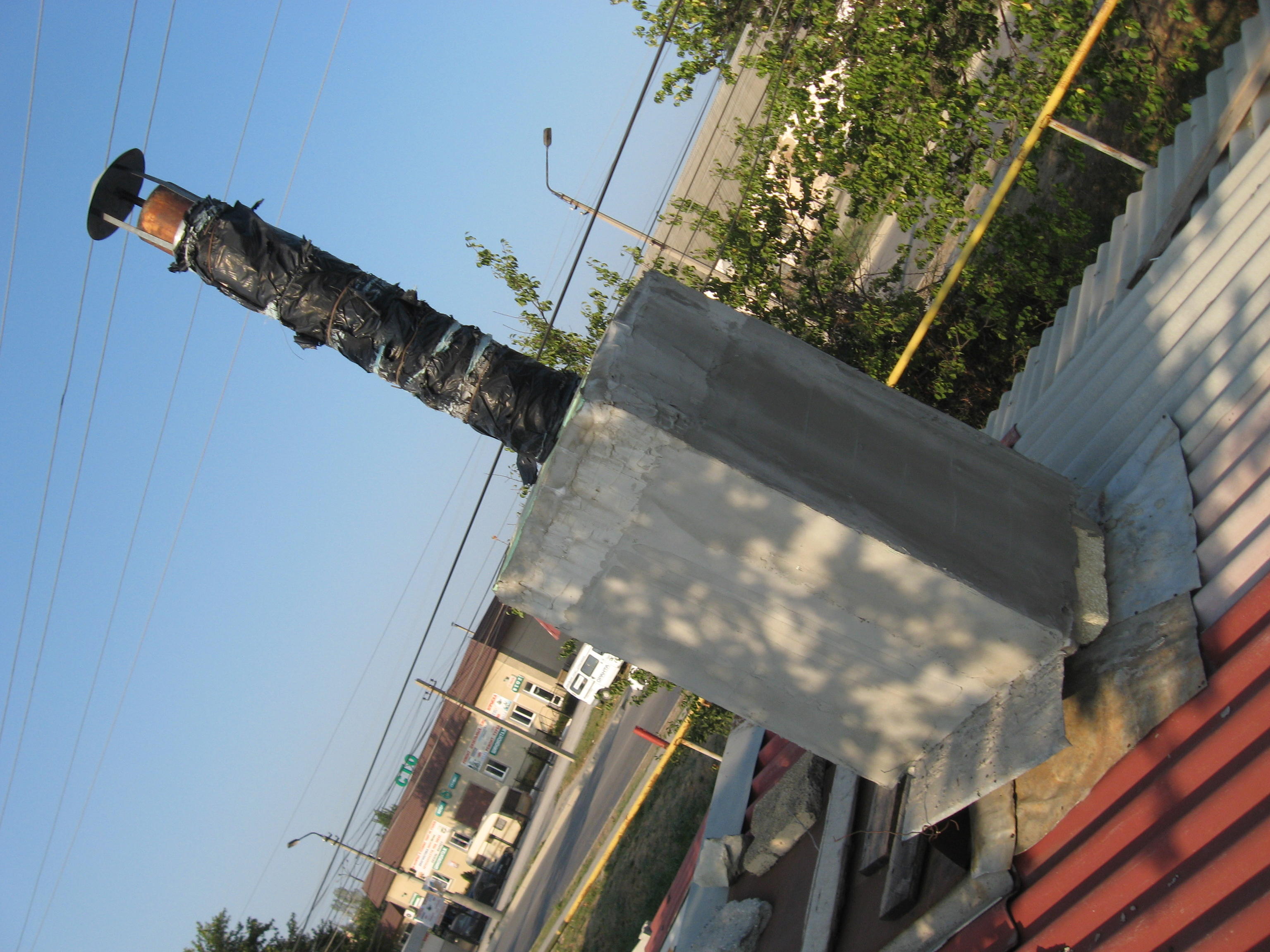

кирпичная шахта утеплена-наклеен сверху кирпича пенопласт 10 см+сетка +шпаклевка,а/ц труба-утеплена стекловатой+пленка ПВХ-но это ничего-не дает.Я еще установил дополнительно приточную вентиляцию-оцинковка Ду 130мм,и осталась старая Ду 100мм-над плитой-как вытяжка.
Дымоход находиться внутри дома-в ванной-очень теплое место,обложен кафелем.
а то что и котел и колонка в один дымоход будут входить-это не страшно?У меня так по проекту-правда дымоход указан 14х14 см,а теперь,если я загильзую-будет-130мм,я думаю-1см-это-не критично?

1. При такой конструкции дымохода и при таком подключении к нему котла и колонки, конденсату попасть в котел практически невозможно. В первую очередь мокла бы стена, вплоть до самого пола. На фото - ни пятен, ни былых подтеков не замечено.
2. Шахта и АЦ труба утеплены, т.е. причин для возникновения конденсата нет, тем более Феодосия, где морозы далеки от наших, северных.
3. течет в котел конденсат и нет тяги в котле - с этого места пжлста подробней. Место где именно течет и высота трубы относительно конька. Есть сомнения по целостности ТО котла.

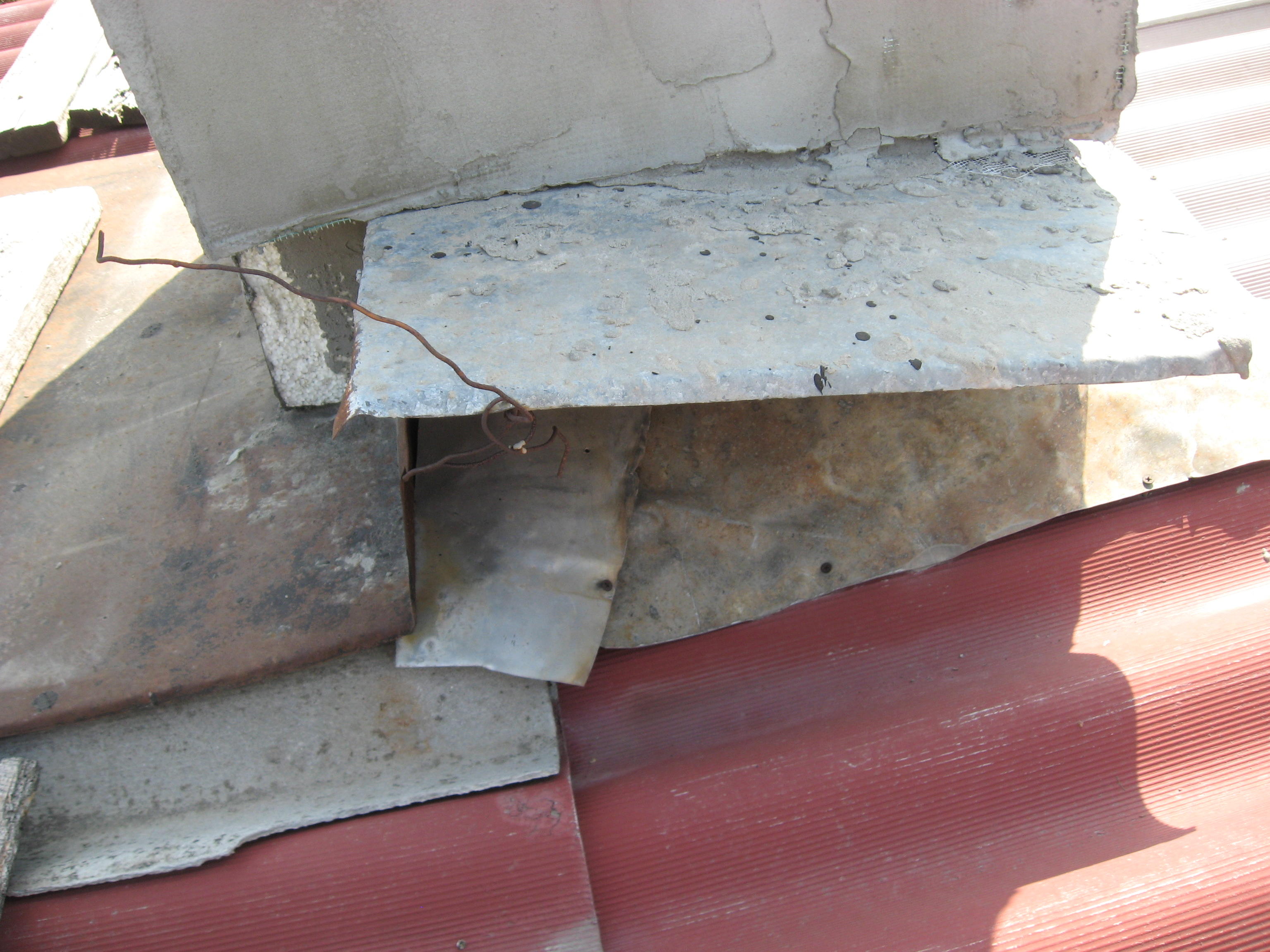

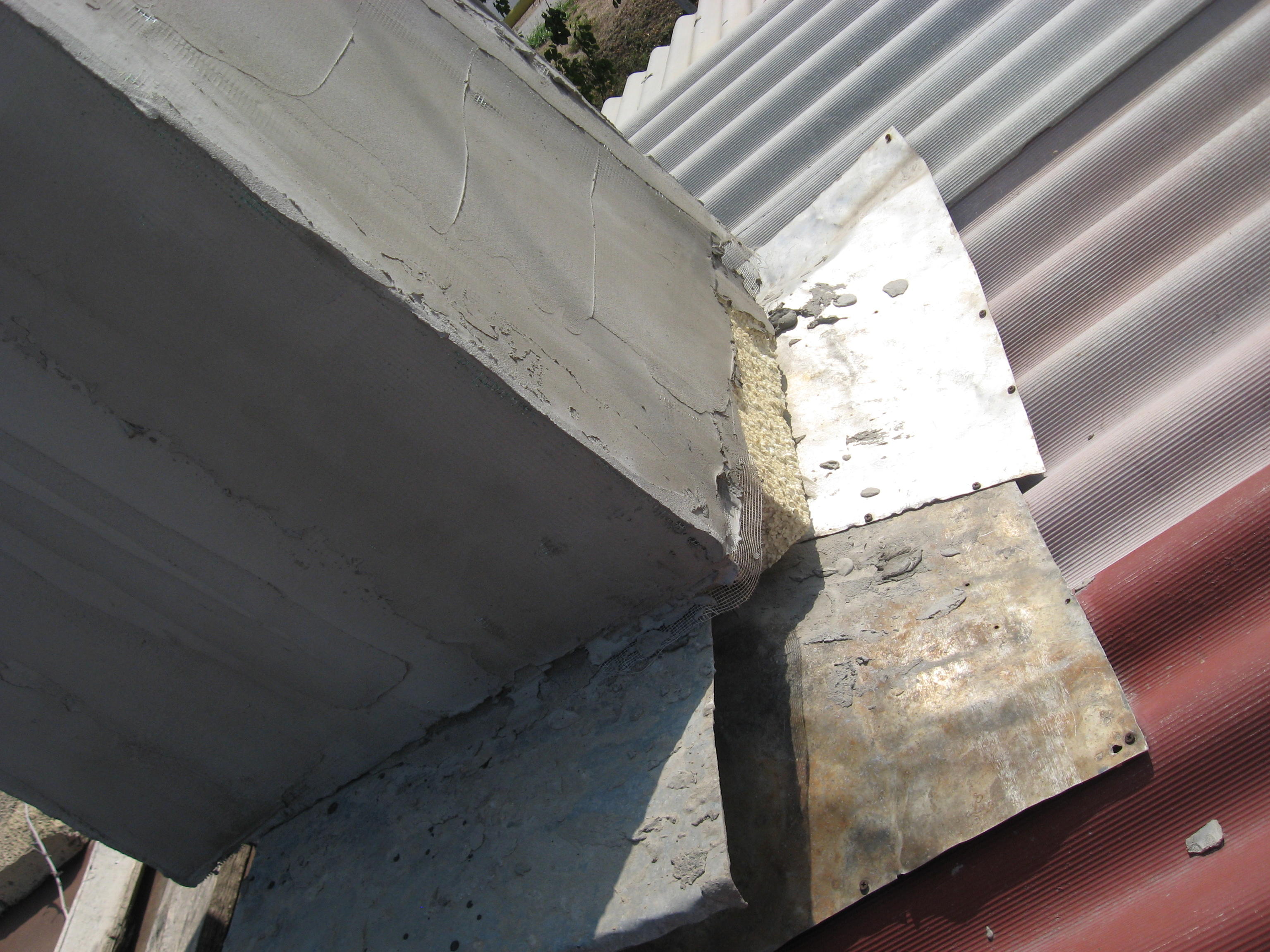

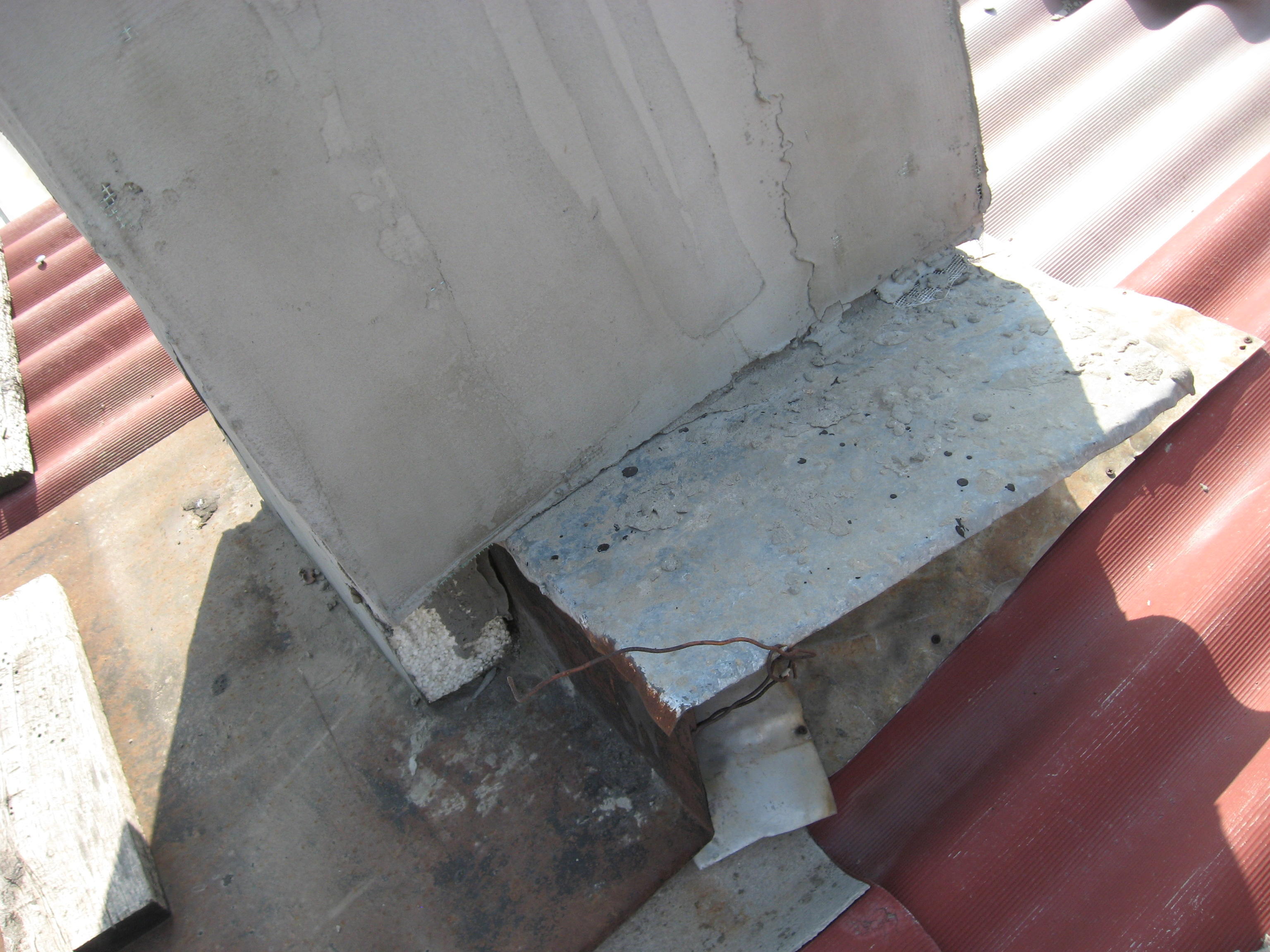

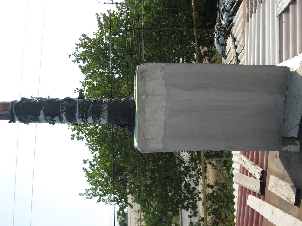

4. Места примыкания АЦ трубы к кирпичной шахте и шахты к кровле - можно фото подетальней?

3.даю фото примыкания а/ц трубы к кирпичной и кирпичной к крыше,а также конденсатоотводчика,я снимал заглушку и кембриком трубкой выводил в пластиковую бутылку.

в этом сезоне-у меня в феврале-добавилось-стал сильно ощущаться угарный газ с котла-прямо руку ставишь перед горелкой и сифонит вовнутрь,я уже позатыкал на котле возле горелки все щели шнуровым асбестом-что б дотопить сезон до апреля и дотопил,поэтому-что то нужно делать-вот решил загильзовать

В мороз тяга всегда сильнее. Котел в морозы работает больше, соотв. дымоход успевает прогреваться выше точки выпадения росы (конденсата). У Вас кирпичная шахта утеплена более-менее нормально, потому выпадение конденсата на кирпиче очень маловероятно. АЦ труба утеплена так себе, к тому же на выходе имеется грибок (зонтик), который однозначно не способствует тяге. Есть сомнения по общей высоте дымохода по соответствию вышеприведенным чертежикам. Подтверждением тому является "но как только "0" и плюсовая и тяга плохая-часто пламя с котла вырываеться не в котел-дымоход,а в обратную сторону в кухню."
При "правильном" дымоходе водяной пар спокойно уходит в атмосферу. К тому же, правильно построенные дымоходы не дают обратную тягу, разве очень редко и кратковременно при сильных порывах ветра.
Возможно проблему удастся решить простым наращиванием высоты дымохода до нужной и нормальным утеплением куска АЦ трубы хорошим слоем минваты 5-10см. Зонтик, как и говорилось выше снять. Банальные протечки в местах примыкания пока в расчет не берем, потму как на фото не видно, особенно сторону шахты которая смотрит на конек.

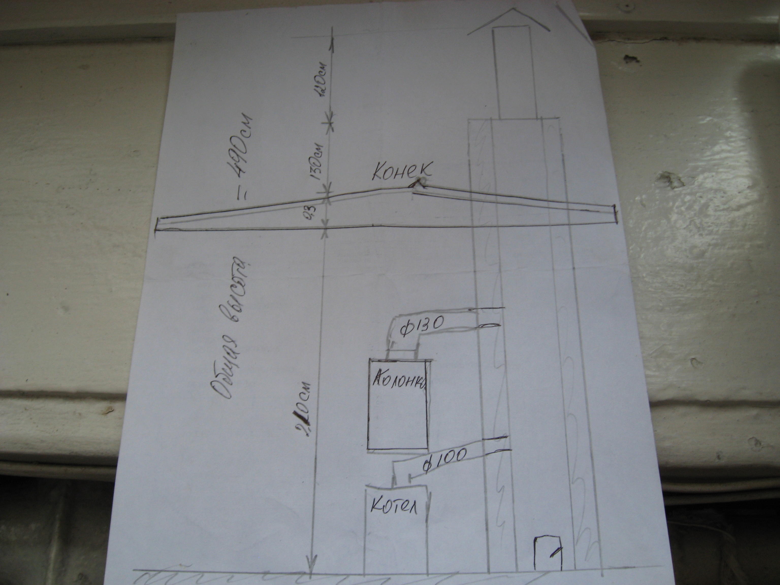

2.Высота трубы относительно конька-около 2 м,общая высота дымохода-от горелки котла до высшей точки дымохода-около 4-4.5м.
Проясните этот момент, с учетом чертежиков, или нарисуйте вид сбоку.

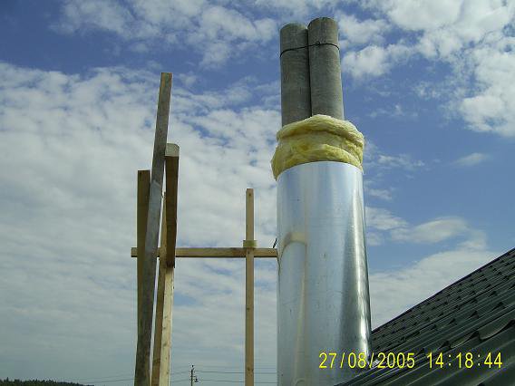

У Вас АЦ труба покуда всунута в шахту?
Вот нормальное утепление.

...вот решил загильзовать
Обязательно гильзуйте, если конденсат после этого и будет, то Вы без проблем сможете его собирать и отводить в канализацию.
Обязательно только гильзуйте кислотостойкой нержавейкой, 316-ой, а еще лучше 321-ой сталью.
Для того, что бы по загильзованному каналу конденсат не попадал в котел и колонку - используйте тройники с отсекателем конденсата, это такая юбочка выше ответвления на котел, с которой конденсат скапывает вниз и не попадает в котел.
Общая высота от пола до верха а/ц трубы получаеться 4.9м.
Потолок в кухне-210см,перекрытие 30см(скат очень пологий)кирпичная часть на крыше 130см и а\ц труба 120см.Я пробовал лет 5 назад еще нарастить-у меня оцинковка была Ду 140мм длиной 2м,я одевал ее на а/ц трубу-но это-ничего в плане улучшения тяги-не дало.Правда я не утеплял тогда эту трубу.
Общая высота от пола до верха а/ц трубы получаеться 4.9м.........(скат очень пологий)...........
Понятно, с высотой разобрались, все пучком. :)
Котлу нужен воздух. Модуляции пламени в этом котле нет, горелка пашет всегда на макс., а Вы ее душите. :D

Запрещено два прибора в один дымоход выводить...
у меня все сделано по проекту,месяц назад комиссия с Горгаза проверяла-никаких замечаний-только обновить акт-печников,я это уже сделал
Безопасность же Ваша...
А если во время работы котла образуется "обратная тяга"? И дымовые газы через колонку пойдут в дом? Это СМЕРТЬ!!!!
