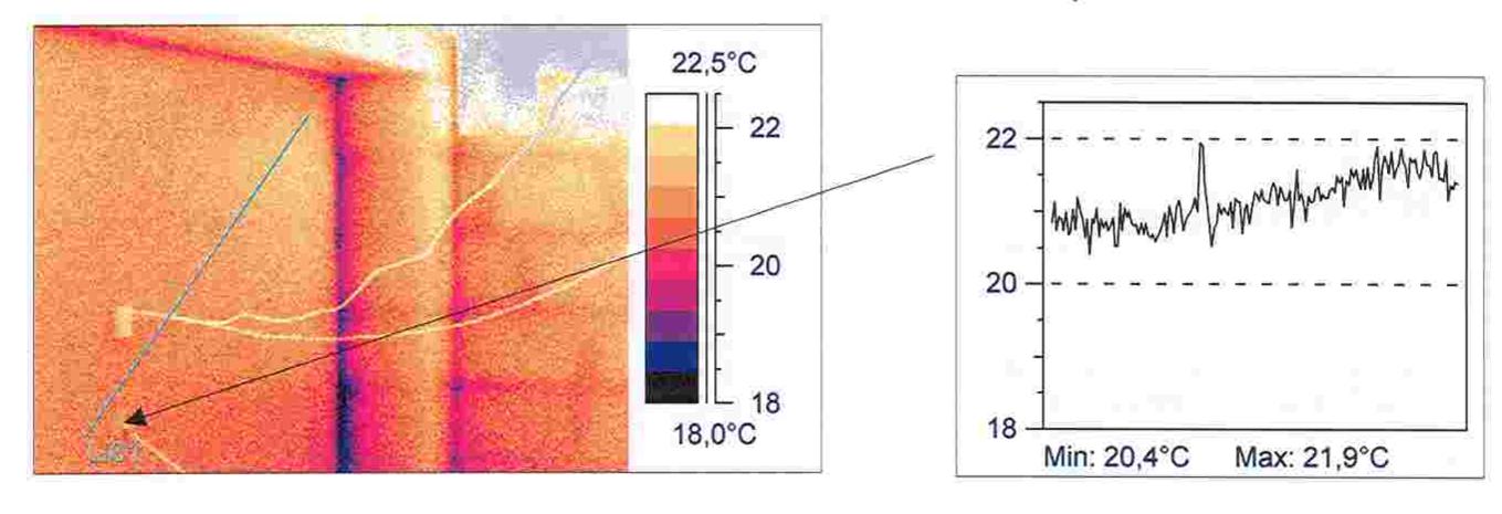

tokvik44 Опубліковано: 12 лютого 2014 Поділитись Опубліковано: 12 лютого 2014 На практике все пенобетоны хорошо впитывают влагу и плохо от неё избавляются, а это улучшение теплопроводности и прочие гадости.... Одно дело лаборатория, а вот кто-то "светил " такие дома на потери? Посилання на коментар Поділитися на інших сайтах More sharing options...
zhdanok Опубліковано: 13 лютого 2014 Поділитись Опубліковано: 13 лютого 2014 На практике все пенобетоны хорошо впитывают влагу и плохо от неё избавляются Очень даже быстро избавляются (от влаги)! Утверждаю так потому, что уже построил из ГБ (а сосед в это же время из ПБ) и еще буду строить. 1 Посилання на коментар Поділитися на інших сайтах More sharing options...

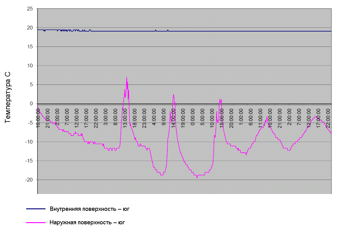

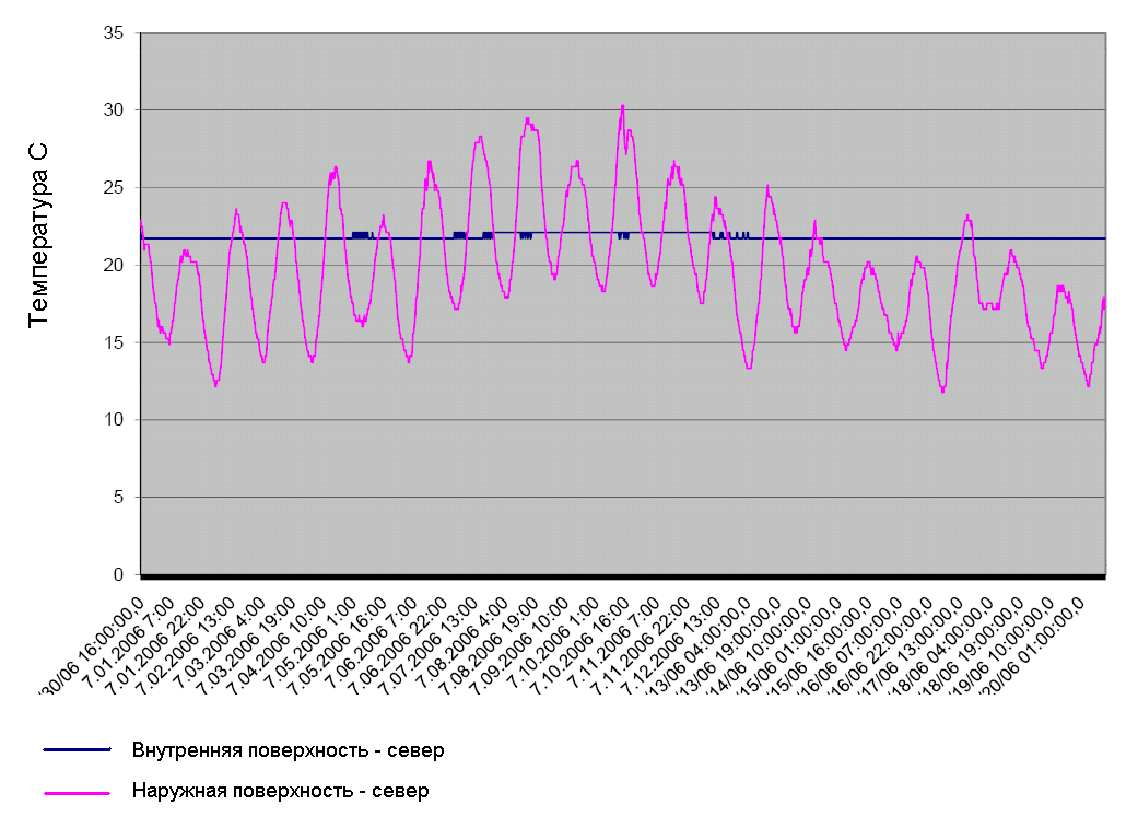

gazoblok-aeroc Опубліковано: 13 лютого 2014 Автор Поділитись Опубліковано: 13 лютого 2014 Одно дело лаборатория, а вот кто-то "светил " такие дома на потери? Такие испытания проводились в Прибалтике. Файл 1.Термография оштукатуренной стены AEROC EcoTerm 375 Файл 2. Изменение внутренней и наружной температуры стены в летний период. Файл 3. Изменение внутренней и наружной температуры стены в зимний период. 2 Посилання на коментар Поділитися на інших сайтах More sharing options...

Aleksandr1981 Опубліковано: 18 лютого 2014 Поділитись Опубліковано: 18 лютого 2014 Такие испытания проводились в Прибалтике. Файл 1.Термография оштукатуренной стены AEROC EcoTerm 375 Файл 2. Изменение внутренней и наружной температуры стены в летний период. Файл 3. Изменение внутренней и наружной температуры стены в зимний период. здравствуйте! если внутреннюю стену из газоблока оштукатурить паронепроницаемой штукатуркой или другими аналогичными смесями - это даст результат чтоб влага не попадала в блок или нет? Посилання на коментар Поділитися на інших сайтах More sharing options...
gazoblok-aeroc Опубліковано: 18 лютого 2014 Автор Поділитись Опубліковано: 18 лютого 2014 здравствуйте! если внутреннюю стену из газоблока оштукатурить паронепроницаемой штукатуркой или другими аналогичными смесями - это даст результат чтоб влага не попадала в блок или нет? Если штукатурка имеет низкий коэффициент паропроницаемости, то она будет препятствовать попаданию влаги в толщу стен из газобетона. Такая пароизоляция улучшит влажностный режим конструкций, ограждающих отапливаемые помещения. Посилання на коментар Поділитися на інших сайтах More sharing options...
