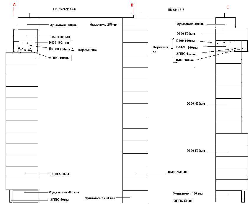

JohnnyD Опубліковано: 6 серпня 2016 Поділитись Опубліковано: 6 серпня 2016 Хотелось бы вернуться к устройству перемычек. Имеется кладка, указанная во вложении. А, С - Внешние несущие стены В - Внутренняя несущая стена. Максимальная ширина проемов: 1,8 и 2,1 м. Приемлем ли такой вариант перемычки, как во вложении? Или: 1) Бетон 300 мм + ЭППС 100 мм снаружи + D400 100 мм снаружи? 2) Самопальный U-Блок из D300 500 мм? 3) ЭППС 50 мм изнутри + Бетон 250 мм + ЭППС 100 мм снаружи + D400 100 мм снаружи? И главное хотелось бы знать почему более предпочтителен тот или иной вариант? Посилання на коментар Поділитися на інших сайтах More sharing options...
Vikctor Опубліковано: 7 серпня 2016 Поділитись Опубліковано: 7 серпня 2016 Цитата И главное хотелось бы знать почему более предпочтителен тот или иной вариант? При любых раскладах постарайтесь, чтобы изнутри и снаружи у Вас оказался ГБ. Это во-первых легко реалезуемо при такой толщине стены, во-вторых заметно упростит/удешевит работы перед заливкой и в-третьих очень упростит/удешевит процессы на этапе отделки стен. 1 Посилання на коментар Поділитися на інших сайтах More sharing options...
