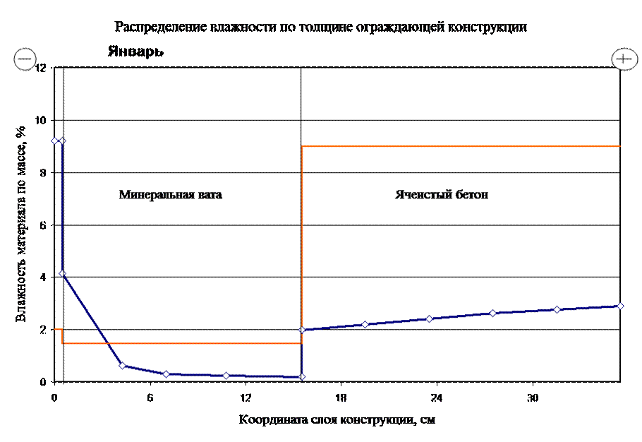

tansss Опубліковано: 5 серпня 2015 Поділитись Опубліковано: 5 серпня 2015 Вы немного путаете понятия Я ничего не путаю Потому как вы сами отметили .... Добавлено через 2 минуты Эксплуатационная равновесная влажность стены в целом (нормативные 6%) зависит от условий эксплуатации помещения, т.е. от относительной влажности внутри его. И наличие НЕ паропроницаемого клея для приклеивания базальта при постоянной влажности помещения +/-30% не даст ГБ выйти на проектных 6% Посилання на коментар Поділитися на інших сайтах More sharing options...
gazoblok-aeroc Опубліковано: 5 серпня 2015 Автор Поділитись Опубліковано: 5 серпня 2015 Я ничего не путаю Потому как вы сами .... Добавлено через 2 минуты И наличие НЕ паропроницаемого клея для приклеивания базальта при постоянной влажности помещения +/-30% не даст ГБ выйти на проектных 6% Если можете, предоставьте результаты соответствующих испытаний. Натурные испытания (прилагаю результаты испытаний Россия), в т.ч. и в НИИ строительных конструкций (Киев), показывают стационарную влажность конструкции ГБ с утеплением минплитой все те же 4-6% (поскольку общее сопротивление паропроницаемости наружной отделки невысоко) при влажности внутри помещения 50-55%. 30% влажности внутри помещения - это сухой режим эксплуатации А, равновесная влажность стены (в т.ч. и с утеплителем из минплиты) будет около 4%. А вот если относительная влажность в помещении будет 70-80%, то даже в наружной однослойной конструкции с паропроницаемой отделкой будет выше 6%. В этом случае необходима внутренняя пароизоляция стен. И что значит "не паропроницаемый клей"? Все относительно. Паропроницаемость клея AEROC где то в районе 0,08-0,1. У CERESIT CT190 (клей для минплиты) где то тоже на этом уровне. Да, это на 50-70% ниже, чем у штукатурки AEROC, но гораздо выше чем у того же ППС (0,05). Больше подходит термин "малопроницаемый". Т.е. процессы диффузии пара будут происходить, хотя и более медленно. Но снова таки, мы рекомендуем наносить клей на площадь приклеивания Энерджи около 60% (возвращаюсь к началу дискуссии). Посилання на коментар Поділитися на інших сайтах More sharing options...
tansss Опубліковано: 5 серпня 2015 Поділитись Опубліковано: 5 серпня 2015 Оч. интересные результаты:D Скажите... по вашему мнению почему влажность на границе ГБ/базальт снизилась до "0":D неужели потому что паропроницаемость границы "меньше" или "ниже" Гб и Базальта???? и куда направлен вектор скорости паропроницаемости (а это вектор скорости прохождения пара) неужели от границы к краям? Т. е ГБ и стена работают не на вывод влаги ИЗ помещения а на ПАРОИЗОЛЯЦИЮ!!! Нафига тогда ПАРОПРОНИЦАЕМОСТЬ материала??? Посилання на коментар Поділитися на інших сайтах More sharing options...
gazoblok-aeroc Опубліковано: 5 серпня 2015 Автор Поділитись Опубліковано: 5 серпня 2015 Вы как то прыгаете в своих аргументах. 1. Посмотрите на уровень влажности в ячеистом бетоне (это предмет нашей дискуссии). Где вы видите свои предполагаемые "выше 6%"? 2. Влажность в минплите вблизи границы контакта с ГБ низкая, потому что паропроницаемость утеплителя выше паропроницаемости ГБ (пар быстро проходит эту зону). 3. Вектор переноса пара направлен в сторону отрицательных температур снаружи. На границе с отделкой влажность плиты возрастает, поскольку паропроницаемость отделочного слоя ниже, чем у минплиты. Но в целом, среднняя влажность по толщине утеплителя низкая. Как она низкая и в самом ячеистом бетоне. Посилання на коментар Поділитися на інших сайтах More sharing options...
tansss Опубліковано: 5 серпня 2015 Поділитись Опубліковано: 5 серпня 2015 Вы как то прыгаете в своих аргументах. Уважаемый.... в технической дискуссии не принято давать оценку оппоненту ... вы это делаете второй раз за сегодня! По технике.... продлите кривую влажности в сторону комнаты.... там 50-55% резко от 8% по границе? Так ГБ паропропускаемый материал или пароизолятор!? Объясните почему на улице 80% в комнате 55% на границе 0%? абсолютные значения - вызывают сомнения? Посилання на коментар Поділитися на інших сайтах More sharing options...

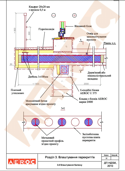

Forpost40 Опубліковано: 9 серпня 2015 Поділитись Опубліковано: 9 серпня 2015 Дайте пожалуйста ссылку на то каким образом организуется выделенный на картинке узел. В частности, выход армопояса из стены и организация балкона. Где можно почитать? Спасибо. Посилання на коментар Поділитися на інших сайтах More sharing options...
alex_aqua Опубліковано: 9 серпня 2015 Поділитись Опубліковано: 9 серпня 2015 Я у себя делал каркас из двутавра (сечение рассчитывал конструктор), концы которого на метр заливались в армопояс. И после кладки стен залили монолитом площадь балкона. У меня один угол висит в воздухе, и такая конструкция вполне надежна. 1 Посилання на коментар Поділитися на інших сайтах More sharing options...
gazoblok-aeroc Опубліковано: 10 серпня 2015 Автор Поділитись Опубліковано: 10 серпня 2015 Дайте пожалуйста ссылку на то каким образом организуется выделенный на картинке узел. В частности, выход армопояса из стены и организация балкона. Где можно почитать? Спасибо. Данный узел у нас не прорисован. Есть только стандартное решение для балкона (см. файл). В вашем случае целесообразнее выпустить из армопояса (замонолитить примерно на 1-1,5 м) металлические балки (например, из двутавра), которые будут опираться на угол дома. Затем образовавшийся участок балкона замонолитить. 1 Посилання на коментар Поділитися на інших сайтах More sharing options...

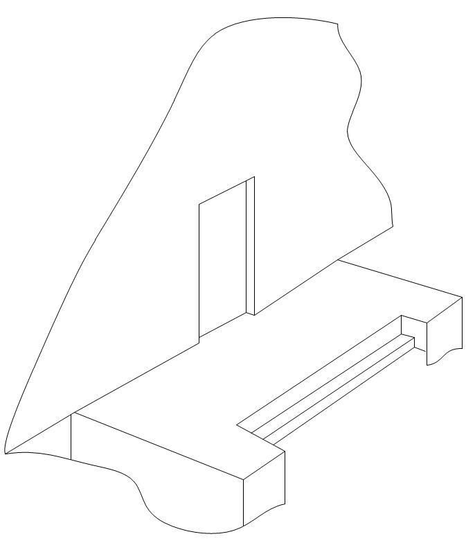

bumerang Опубліковано: 11 серпня 2015 Поділитись Опубліковано: 11 серпня 2015 Здравствуйте, чем луше произвести гидроизоляции газоблока в месте примыкания стены к бетонной площадке входа. Планируют укладывать плинтус из плитки, встал вопрос, что нанести на стену для защиты от воды. Плинтус планируется шириной не более 5 см Буду благодарен за помощь в выборе материала С уважением Алексей Посилання на коментар Поділитися на інших сайтах More sharing options...
Forpost40 Опубліковано: 12 серпня 2015 Поділитись Опубліковано: 12 серпня 2015 Подскажите, может ли ряд армопояса являться одновременно перемычкой оконного проема шириной 1,8м. или между ними необходимо класть еще один ряд газоблоков? Посилання на коментар Поділитися на інших сайтах More sharing options...
gazoblok-aeroc Опубліковано: 12 серпня 2015 Автор Поділитись Опубліковано: 12 серпня 2015 Здравствуйте, чем луше произвести гидроизоляции газоблока в месте примыкания стены к бетонной площадке входа. Планируют укладывать плинтус из плитки, встал вопрос, что нанести на стену для защиты от воды. Плинтус планируется шириной не более 5 см Буду благодарен за помощь в выборе материала С уважением Алексей Можете прорисовать этот узел, на словах не понятно, о чем речь идет? Добавлено через 2 минуты Подскажите, может ли ряд армопояса являться одновременно перемычкой оконного проема шириной 1,8м. или между ними необходимо класть еще один ряд газоблоков? Может. Для подбора диаметра арматуры армопояса в зависимости от нагрузок и ширины проема можете воспользоваться нашими рекомендациями на сайте (ссылка устарела) 1 Посилання на коментар Поділитися на інших сайтах More sharing options...
bumerang Опубліковано: 12 серпня 2015 Поділитись Опубліковано: 12 серпня 2015 Можете прорисовать этот узел, на словах не понятно, о чем речь идет? стена на которой дверь, частично лежит на бетонном крыльце Посилання на коментар Поділитися на інших сайтах More sharing options...
gazoblok-aeroc Опубліковано: 12 серпня 2015 Автор Поділитись Опубліковано: 12 серпня 2015 стена на которой дверь, частично лежит на бетонном крыльце Можем порекомендовать решение от фирмы CERESIT (более точную информацию уточните у них). В угол опирания газобетонной стены на бетонное крыльцо наносится 1-ый слой гидроизоляционной смеси CR66 (на высоту плинтуса), затем приклеивается демпферная лента и поверх нее 2-ой слой CR66. Затем приклеиваем плинтус (клей должен быть эластифицируемым). Сверху плинтуса делаем отлив из силиконового герметика, чтобы вода не просачивалась сверху между стеной и плинтусом. А саму газобетонную стену на высоту до 30-40 см от пола крыльца гидроизолируем смесью CR65. Затем штукатурная отделка и покраска силиконовыми красками (либо декоративными силиконовыми штукатурками). 1 Посилання на коментар Поділитися на інших сайтах More sharing options...
