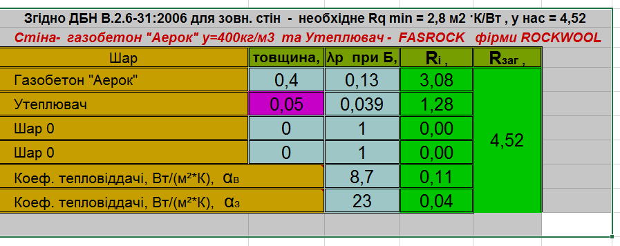

Opium Опубліковано: 1 липня 2015 Поділитись Опубліковано: 1 липня 2015 Подскажите пожалуйста нужно ли дополнительное утепление? Постройка не большая 7*7, два этажа, холодный чердак утеплен базальтовой ватой. Стены построены из aeroc ecoterm super plus 300 мм. Перекрытия - деревянные балки, армопояса делались по технологии. Так вот изначально когда строил = не планировал утеплять. Но очень много советчиков кричит - 100мм пенопласт, потом штукатурка! p.s. Отопление электрическими конвекторами. Посилання на коментар Поділитися на інших сайтах More sharing options...

sirgo Опубліковано: 2 липня 2015 Поділитись Опубліковано: 2 липня 2015 Подскажите пожалуйста нужно ли дополнительное утепление? Постройка не большая 7*7, два этажа, холодный чердак утеплен базальтовой ватой. Стены построены из aeroc ecoterm super plus 300 мм. Перекрытия - деревянные балки, армопояса делались по технологии. Так вот изначально когда строил = не планировал утеплять. Но очень много советчиков кричит - 100мм пенопласт, потом штукатурка! p.s. Отопление электрическими конвекторами. Cкажіть будь-ласка скільки в зимові місяці Ви витрачали на отоплення в кіловатах? (Якщо вже отоплювались) і яку температуру підтримували? Посилання на коментар Поділитися на інших сайтах More sharing options...
Opium Опубліковано: 2 липня 2015 Поділитись Опубліковано: 2 липня 2015 Cкажіть будь-ласка скільки в зимові місяці Ви витрачали на отоплення в кіловатах? (Якщо вже отоплювались) і яку температуру підтримували? Почитайте мою тему. Там есть. Этой зимой, домик без отделки обогревал один инверторный кондиционер. Температура была +/- 12. Посилання на коментар Поділитися на інших сайтах More sharing options...

Opium Опубліковано: 5 липня 2015 Поділитись Опубліковано: 5 липня 2015 Повторюсь, ответа почему-то так и не получил. Подскажите пожалуйста нужно ли дополнительное утепление? Постройка не большая 7*7, два этажа, холодный чердак утеплен базальтовой ватой. Стены построены из aeroc ecoterm super plus 300 мм. Перекрытия - деревянные балки, армопояса делались по технологии. Так вот изначально когда строил = не планировал утеплять. Но очень много советчиков кричит - 100мм пенопласт, потом штукатурка! p.s. Отопление электрическими конвекторами. Посилання на коментар Поділитися на інших сайтах More sharing options...
addinol Опубліковано: 5 липня 2015 Поділитись Опубліковано: 5 липня 2015 Я бы 300 утеплил а 350 и 400 не зачем. А при чем здесь отопление эл.конвекторами.? ТЕплопотери одинаковы при любом виде отопления газ свет камин.Можно сезон прожить без утепления ну если щелей с просветами нет.И понять свои теплопотери .А потом думать есть ли смысл утеплять и даст ли эфэкт 100мм пенопласта.Или эф. будет минимальным -таким что его не почуешь. Посилання на коментар Поділитися на інших сайтах More sharing options...

apxitektop.s Опубліковано: 7 липня 2015 Поділитись Опубліковано: 7 липня 2015 (змінено) Подскажите пожалуйста нужно ли дополнительное утепление? Постройка не большая 7*7, два этажа, холодный чердак утеплен базальтовой ватой. Стены построены из aeroc ecoterm super plus 300 мм. Перекрытия - деревянные балки, армопояса делались по технологии. Так вот изначально когда строил = не планировал утеплять. Но очень много советчиков кричит - 100мм пенопласт, потом штукатурка! p.s. Отопление электрическими конвекторами. 300 мм мало, по теплотехническим расчетам не проходит, да еще и учесть мостики холода в районе монолитных поясов если есть они. На скрине приведен расчет, да и то, это по старому, по новому Rq min - уже увеличино. Поэтому, даже имея толщину стены в 400 мм - это также мало, потому как сейчас Rq min = 3,3 согласно изм. №1 ДБН В.2.6-31:2006 для первой темп.зоны p.s надо обязательно учитывать, что производитель пишет "Теплопро-водность бетона в сухом состоянии, Вт/(м·°С),не больше", а это идеальные лабораторные условия =), отсюда и мистика с уменьшением толщины стены, как у них написано, поэтому в ДБН В.2.6-31:2006 существуют условия работы при λр при Б, Вт/(м²*К) и при А. Змінено 7 липня 2015 користувачем apxitektop.s Посилання на коментар Поділитися на інших сайтах More sharing options...
addinol Опубліковано: 7 липня 2015 Поділитись Опубліковано: 7 липня 2015 Спасибо за таблицу.Когда строил себе дом сразу брал ширину 40см газобетона теперь по новым нормам и этого мало,давайте прилепим ваты или 10см или 15см пенпласта или еще блока10см на блок 40см а потом выйдут новые нормативы и стены будут по 1м толщиной такое впечатление что нормы пишут дурни и продаваны стройматериалов а нас застройщиков за лохов держут.ИМХО.Бизнесссссс Посилання на коментар Поділитися на інших сайтах More sharing options...
