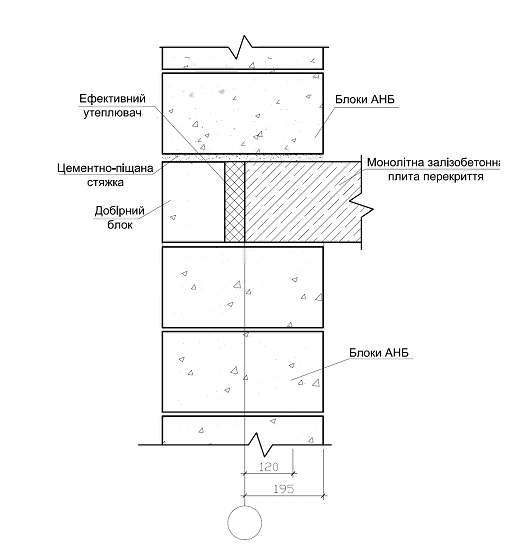

hae Опубліковано: 9 квітня 2015 Поділитись Опубліковано: 9 квітня 2015 Здравствуйте. Подскажите, как правильно "положить" монолитное перекрытие на U-блок. Перекрытие будет заливаться бетоном на специальные щиты. Спасибо Посилання на коментар Поділитися на інших сайтах More sharing options...

Vikctor Опубліковано: 10 квітня 2015 Поділитись Опубліковано: 10 квітня 2015 Подскажите, как правильно "положить" монолитное перекрытие на U-блок. Перекрытие будет заливаться бетоном на специальные щиты. Понимаю что вопрос не мне, но у Вас какое-то странное желание. Одно из преимуществ монолитного перекрытия - возможность сэкономить на армопоясах. Они получаются одномоментно с перекрытием. И U-блоки для этой задачи явно не нужны. Там нужны доборные блоки 100мм по периметру (несъёмная вертикальная опалубка) и утеплитель сразу за ними (в случае однослойных стен.) Посилання на коментар Поділитися на інших сайтах More sharing options...

gazoblok-aeroc Опубліковано: 14 квітня 2015 Автор Поділитись Опубліковано: 14 квітня 2015 Здравствуйте. Подскажите, как правильно "положить" монолитное перекрытие на U-блок. Перекрытие будет заливаться бетоном на специальные щиты. Спасибо Для ж/б монолитных перекрытий армопояс из U-блоков не требуется. Перекрытие опирается непосредственно на кладку (см. рис). 2 Посилання на коментар Поділитися на інших сайтах More sharing options...
hae Опубліковано: 14 квітня 2015 Поділитись Опубліковано: 14 квітня 2015 Для ж/б монолитных перекрытий армопояс из U-блоков не требуется. Перекрытие опирается непосредственно на кладку (см. рис). [ATTACH]428648[/ATTACH] Спасибо за ответ. Посилання на коментар Поділитися на інших сайтах More sharing options...
