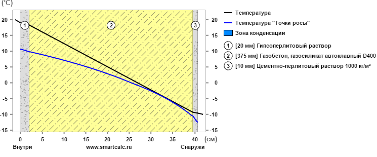

Bylit Опубліковано: 18 лютого 2015 Поділитись Опубліковано: 18 лютого 2015 Это хорошо! но попробуйте посчитать! Хотя бы здесь теплорасчет.рф или www.smartcalc.ru/ Я не буду читать лекцию по термодинамике газов и парциальном давлении...но если вы МНОГО ЧИТАЕТЕ , почитайте справочник по физике(указанные разделы) Вот и схема точки росы : Значит материал (газобетон) будет разрушатся ? Мне нужно вынести ее за стену. 25 плотности пенопласт 50-100мм поможет ? Это ведь не экструзионный пенополистирол с более высокой плотностью (не дышит). Я понимаю и знаю о штукатурках НО ТОЧКА РОСЫ В СТЕНЕ !!! Посилання на коментар Поділитися на інших сайтах More sharing options...
tansss Опубліковано: 18 лютого 2015 Поділитись Опубліковано: 18 лютого 2015 Вот и схема точки росы : Это как раз то о чём я говорил "специально сделать точку росы в ГБ" Уберите третий слой.... он не имеет паропроницаемость ВЫШЕ чем ГБ да ещё и с перлитом!!!!!!!!!!!!. И проверьте исходные данные по влажности и температуре воздуха Посилання на коментар Поділитися на інших сайтах More sharing options...

tansss Опубліковано: 18 лютого 2015 Поділитись Опубліковано: 18 лютого 2015 Я хочу увести из газобетона точку росы ! Что не понятно. ? В калькуляторе точка росы в газобетоне. Толи мы на марсианском языке разговариваем , то ли Вы УЖЕ запихнули точку росы какой то там штукатуркой??? Колитесь??? Посилання на коментар Поділитися на інших сайтах More sharing options...

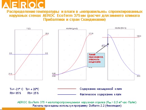

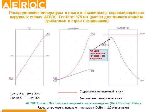

gazoblok-aeroc Опубліковано: 19 лютого 2015 Автор Поділитись Опубліковано: 19 лютого 2015 Что делать с точкой росы ? При паропроницаемой наружной отделке конденсации (по вашему «точки росы») внутри однослойной стены из газобетона не будет, поскольку фактическое давление пара не достигнет своего насыщенного состояния (рис.1) Если наружная отделка малопаропроницаемая, то тогда существует вероятность конденсации в толще однослойной стены (рис.2) На что ее передать ? «Точку росы» никуда не надо специально передавать, а необходимо создавать условия, при которых она не возникает (паропроницаемые наружные отделочные слои). Если вы хотите конденсировать влагу в утеплителе (выводить в него «точку росы»), то встречный вопрос – насколько будет энергоэффективным переувлажненный утеплитель и как долго он прослужит вам? Если хотите более подробно изучить данный вопрос, воспользуйтесь данным пособием (1 влож.файл) Также приводим правильные рекомендации по наружной отделке стен из газобетона компанией Caparol, на которую вы ссылаетесь выше 2 влож.файл - www.ex.ua/525184301155 И это что то нужно тоже защитить и окультурить. Если вы о теплоизоляции AEROC ENERGY, то да, как и любой утеплитель, ее надо защитить и придать эстетический вид с помощью оштукатуривания. 3 Посилання на коментар Поділитися на інших сайтах More sharing options...
