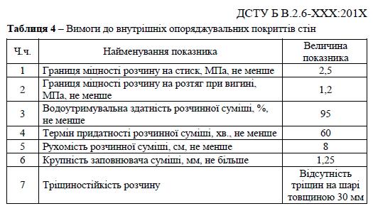

mr.Bednarik Опубліковано: 1 липня 2014 Поділитись Опубліковано: 1 липня 2014 подскажите пожалуйста.Какую штукатурку можно использовать внутри,снаружи приблизительнои100м2(газоблок аэрокD300 -375мм).Желательно из того что можно купить в розничной продаже так как Ваш нет возможности приобрести,не хотят везти так мало. Посилання на коментар Поділитися на інших сайтах More sharing options...
aveoalex Опубліковано: 1 липня 2014 Поділитись Опубліковано: 1 липня 2014 подскажите пожалуйста.Какую штукатурку можно использовать внутри,снаружи приблизительнои100м2(газоблок аэрокD300 -375мм).Желательно из того что можно купить в розничной продаже так как Ваш нет возможности приобрести,не хотят везти так мало. Внутри любую только до начала нанесения штукатурки нужно загрунтовать поверхность. Снаружи есть несколько систем Церезит, Полипласт, Полимин. Главное сетку берите "лугостийкую" и не меньше 165 микрон. Мы работаем с Полипластом он немного подешевле церазита. И остается работоспособным чуть дольше. Но тут как говорится кому что нравится. Некоторые работают только с Церезитом или Баумитом. Выбирайте. Короед желательно брать силикатный или силиконовый. Если по деньгам не тянете тогда можно попробовать акриловый в ведрах. 1 Посилання на коментар Поділитися на інших сайтах More sharing options...
addinol Опубліковано: 1 липня 2014 Поділитись Опубліковано: 1 липня 2014 подскажите пожалуйста.Какую штукатурку можно использовать внутри,снаружи приблизительнои100м2(газоблок аэрокD300 -375мм).Желательно из того что можно купить в розничной продаже так как Ваш нет возможности приобрести,не хотят везти так мало. Себе месяц назад делал :одна комната ротбанд кнауф(толщ. нанесения для наружных стен 6мм,для внутренних стен меньше)Пом брал турецкий старт и финиш SINAT-хороший выбор рекомендую.Но не знаю у вас в регионе есть эта марка.Все гипсовые .Делал без сетки(это внутри),но грунтовал хорошо церезитом потом силтеком (дешевле) и не хуже. 1 Посилання на коментар Поділитися на інших сайтах More sharing options...
mr.Bednarik Опубліковано: 1 липня 2014 Поділитись Опубліковано: 1 липня 2014 Полипласт использовать для наружки?и какой именно54,55,56..? Добавлено через 9 минут Вчера случайно попал на обьект(дом газобетон)ребята с западной делают.Так они по наружке с сеткой клеем капарол ,а внутрянку сетку и ансерглоб BSX40 (то же клей).Божились что уже 10лет так строят-начиная с Венгрии.Внешне очень красиво и качественно выглядит,ровненько,да и не дорого по сетке клеем затянуть.. есть мнения по такому виду отделки газоблоков? Посилання на коментар Поділитися на інших сайтах More sharing options...
gazoblok-aeroc Опубліковано: 2 липня 2014 Автор Поділитись Опубліковано: 2 липня 2014 подскажите пожалуйста.Какую штукатурку можно использовать внутри,снаружи приблизительнои100м2(газоблок аэрокD300 -375мм).Желательно из того что можно купить в розничной продаже так как Ваш нет возможности приобрести,не хотят везти так мало. Для внутренней отделки в сухих помещениях используют гипсовые или известково-гипсовые штукатурно-шпаклевочные смеси. Для наружной отделки в качестве выравнивающих штукатурок используют облегченные полимерцементные, цементно-известковые смеси. Для защитно-декоративной наружной отделки – полимерцементные, силиконовые либо силикатные штукатурки. Требования к характеристикам наружных и внутренних штукатурок для отделки стен из газобетона прилагаем. Если нет возможности приобрести нашу фасадную штукатурку Аэрок, лучше всего покупать смеси для пористых оснований ведущих производителей – Кнауф, Силтек, Баумит, Церезит и т.д. Рекомендуем перед нанесением штукатурных слоев грунтовать стены согласно инструкции производителя грунтовки. 2 Посилання на коментар Поділитися на інших сайтах More sharing options...
gazoblok-aeroc Опубліковано: 2 липня 2014 Автор Поділитись Опубліковано: 2 липня 2014 Полипласт использовать для наружки?и какой именно54,55,56..? Добавлено через 9 минут Вчера случайно попал на обьект(дом газобетон)ребята с западной делают.Так они по наружке с сеткой клеем капарол ,а внутрянку сетку и ансерглоб BSX40 (то же клей).Божились что уже 10лет так строят-начиная с Венгрии.Внешне очень красиво и качественно выглядит,ровненько,да и не дорого по сетке клеем затянуть.. есть мнения по такому виду отделки газоблоков? Клеем облицовывать снаружи стены из ячеистого бетона не рекомендуем. Это плотный раствор (плотность клея Капарол 190 порядка 1,7 кг/дм³) с низкой паропроницаемостью и вытекающими отсюда негативными последствиями как для самой стены, так и для ее отделки. 2 Посилання на коментар Поділитися на інших сайтах More sharing options...
mr.Bednarik Опубліковано: 2 липня 2014 Поділитись Опубліковано: 2 липня 2014 Для внутренней отделки в сухих помещениях используют гипсовые или известково-гипсовые штукатурно-шпаклевочные смеси. Для наружной отделки в качестве выравнивающих штукатурок используют облегченные полимерцементные, цементно-известковые смеси. Для защитно-декоративной наружной отделки – полимерцементные, силиконовые либо силикатные штукатурки. Требования к характеристикам наружных и внутренних штукатурок для отделки стен из газобетона прилагаем. Если нет возможности приобрести нашу фасадную штукатурку Аэрок, лучше всего покупать смеси для пористых оснований ведущих производителей – Кнауф, Силтек, Баумит, Церезит и т.д. Рекомендуем перед нанесением штукатурных слоев грунтовать стены согласно инструкции производителя грунтовки. А как бы у Вас выспросить точное название готовых продуктов -решений по штукатурке.Чтоб зашёл в Еп-центр и купил... без "изучения мат.части".У них же (у производителей) куча отличных друг от друга названий ,спецификаций,характеристик) Посилання на коментар Поділитися на інших сайтах More sharing options...
gazoblok-aeroc Опубліковано: 3 липня 2014 Автор Поділитись Опубліковано: 3 липня 2014 А как бы у Вас выспросить точное название готовых продуктов -решений по штукатурке.Чтоб зашёл в Еп-центр и купил... без "изучения мат.части".У них же (у производителей) куча отличных друг от друга названий ,спецификаций,характеристик) Готовые решения мы рекомендуем только по своей продукции, за которую несем гарантийную ответственность. По всему остальному – только необходимые требования. Ведущих производителей СС мы указали. Их специалисты могут квалифицировано подобрать смеси и технологические решения по отделке стен из АЯБ, за которые будут нести ответственность. Посилання на коментар Поділитися на інших сайтах More sharing options...

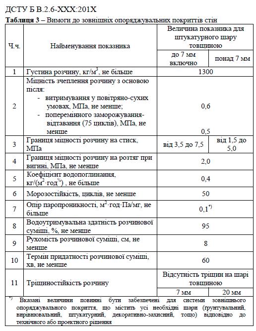

Белая Рысь Опубліковано: 5 липня 2014 Поділитись Опубліковано: 5 липня 2014 Чем отличается облегченная штукатурка Аэрок от облегченной штукатурки Баумит Уни на белом цементе? Почему Аэрок допускает толщину слоя от 3-5 мм, а Баумит -- только от 12 мм? В чем разница? Посилання на коментар Поділитися на інших сайтах More sharing options...
gazoblok-aeroc Опубліковано: 7 липня 2014 Автор Поділитись Опубліковано: 7 липня 2014 Чем отличается облегченная штукатурка Аэрок от облегченной штукатурки Баумит Уни на белом цементе? Почему Аэрок допускает толщину слоя от 3-5 мм, а Баумит -- только от 12 мм? В чем разница? Сравнительная характеристика штукатурок AEROC и BAUMIT MVR UNI представлена на нашем сайте (ссылка устарела) Разница в минимально допустимой толщине слоя зависит от защитных свойств штукатурки. 1 Посилання на коментар Поділитися на інших сайтах More sharing options...
Белая Рысь Опубліковано: 7 липня 2014 Поділитись Опубліковано: 7 липня 2014 Да, я, конечно, читала сравнение с Баумитом на сайте Аэрок. Но я все-таки не понимаю: почему Аэрок допускает меньшую толщину слоя, чем Баумит, ведь смеси аналогичные? Может быть,это чисто произвольное решение технологов? Тут можно 5 мм, а там -- нельзя. Почему нельзя???? Почему нельзя Баумит наносить таким же тонким слоем, что и Аэрок? Посилання на коментар Поділитися на інших сайтах More sharing options...
gazoblok-aeroc Опубліковано: 8 липня 2014 Автор Поділитись Опубліковано: 8 липня 2014 Да, я, конечно, читала сравнение с Баумитом на сайте Аэрок. Но я все-таки не понимаю: почему Аэрок допускает меньшую толщину слоя, чем Баумит, ведь смеси аналогичные? Если обе смеси сделаны на основе белого цемента и перлитового песка, то это не означает, что они аналогичные. У них могут быть разные полимерные добавки и разный процент содержания этих полимеров. То же самое о процентном содержании цемента и наполнителя в смеси. Все это влияет на характеристики штукатурок. Почему нельзя Баумит наносить таким же тонким слоем, что и Аэрок? Это вопрос к представителям BAUMIT, а не к нам. 1 Посилання на коментар Поділитися на інших сайтах More sharing options...
