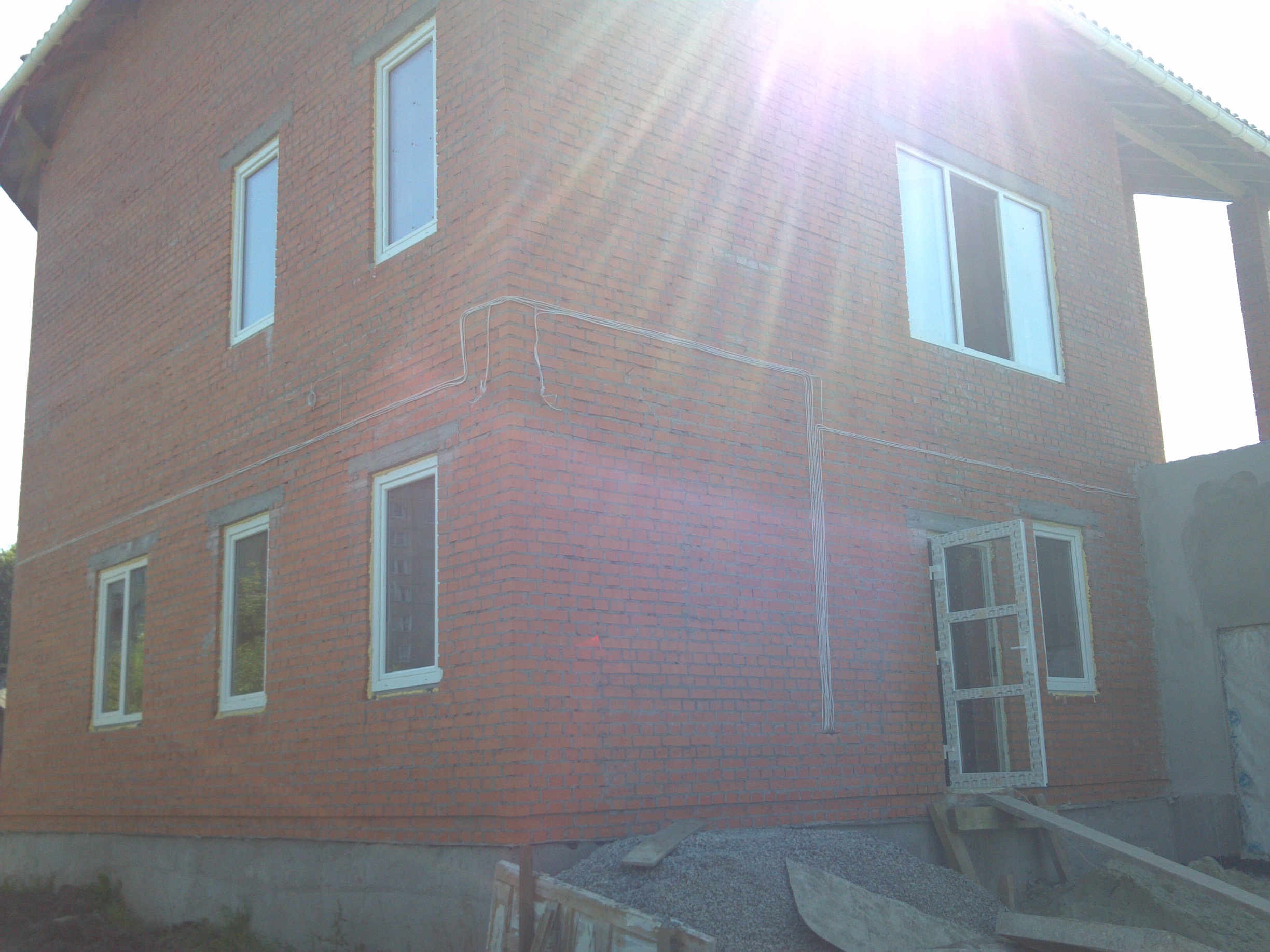

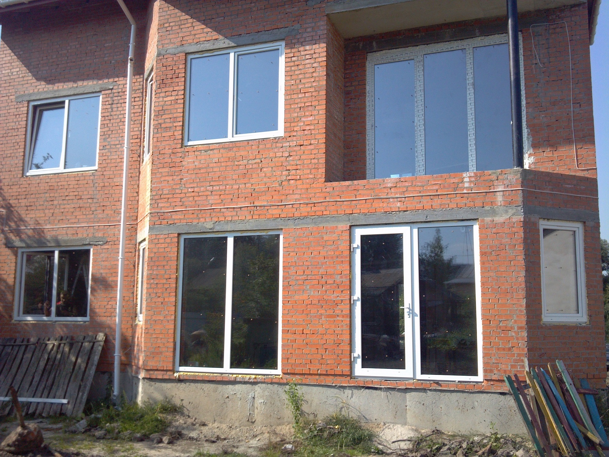

Алік Опубліковано: 19 серпня 2013 Поділитись Опубліковано: 19 серпня 2013 У меня только один маленький вопрос: многие тут к слову и просто так постоянно говорят о КРИПТОНЕ. А кто его реально использовал хотябы один раз? Кто вам сделал такой стеклопакет? Вот, например, свежий объект - стеклопакеты с двумя и одним (южная сторона) ЛоуИ и криптоном. Производитель - Корса. 1 Посилання на коментар Поділитися на інших сайтах More sharing options...
